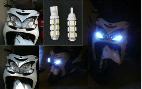

papcioch Opublikowano 6 Sierpnia 2013 Opublikowano 6 Sierpnia 2013 Wymieniłem postojówki na mniej prądożercze, bo już raz udało mi się zostawić skuta na światłach, ale na szczęście odpalił bez pomocy z zewnątrz.
