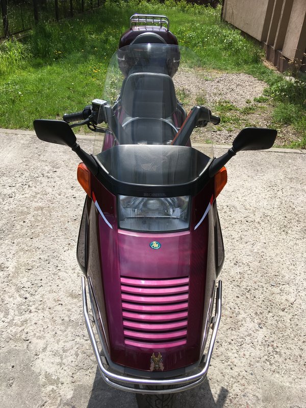

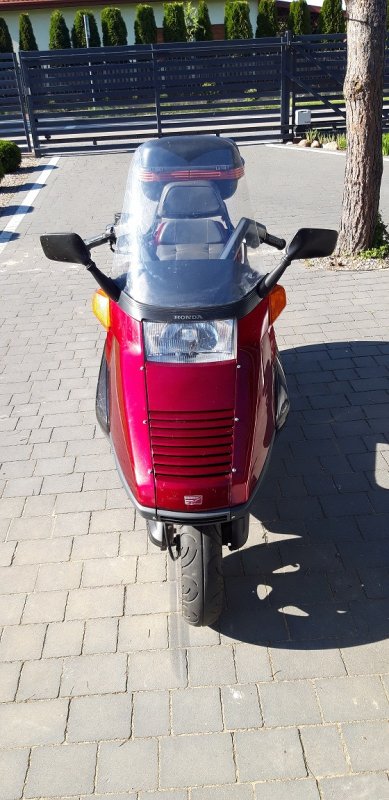

Użytkownicy+ Saper Opublikowano 30 Marca 2020 Użytkownicy+ Opublikowano 30 Marca 2020 Prezentuje się już bardzo ładnie. Po zakończeniu wszelkich prac, to dopiero będzie cudo.
Klubowicze pgizi Opublikowano 31 Marca 2020 Klubowicze Opublikowano 31 Marca 2020 Brawo! Będzie najładniejszy Helix w PL ?

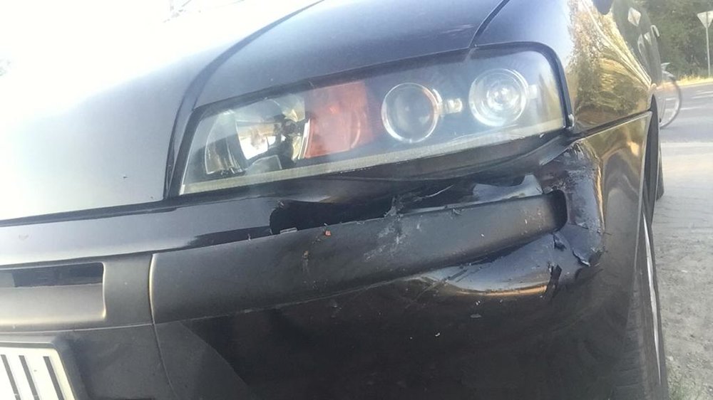

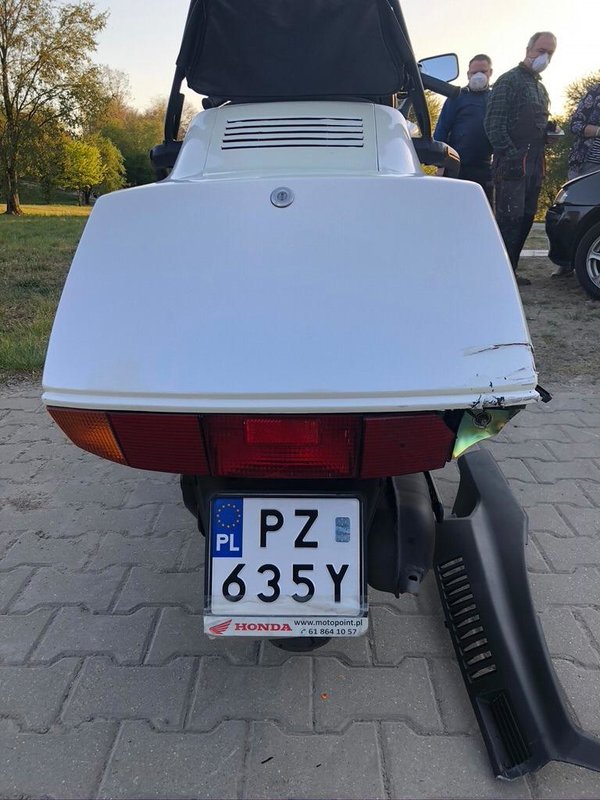

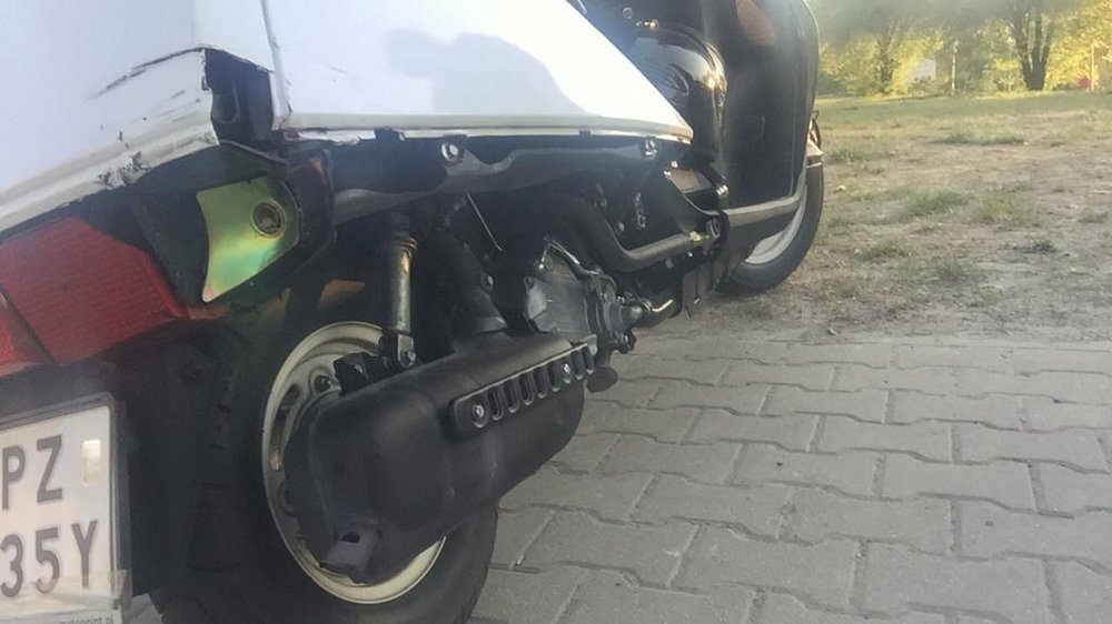

Klubowicze ZYBEX Opublikowano 2 Maja 2020 Klubowicze Opublikowano 2 Maja 2020 Jedni się cieszą i pogratulować szczęśliwym posiadaczom!.... ja płaczę. Helena dostał strzała w dupę, pani nie zauważyła przejścia dla pieszych i mnie stojącego. Pomożecie namierzyć części w jakich cenach są ? W poniedziałek będą oględziny. ZENEK - gdzie kupowałeś części -poprzez jaką stronę? (możesz podesłać linki )

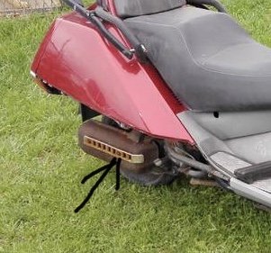

Sympatycy Worlan Opublikowano 5 Maja 2020 Sympatycy Opublikowano 5 Maja 2020 Może komuś zalega, stan obojętny. Osłonę tłumika Helixa kupię, Nieaktualne, poprzedni właściciel wygrzebał z czeluści osłonę i jeszcze jakieś fanty. Dziękuję Lucjan ?
Hipolit Opublikowano 5 Maja 2020 Opublikowano 5 Maja 2020 ZYBEX jeśli będziesz chciał kupić używane części to zadzwoń do tego gościa --> Wojtek 694 144 886. Ma kilka Helixów, może coś znajdzie. Jest z moich okolic. Ewentualnie ten --> Grzegorz 502 080 397. Facet jest z Rzeszowa kiedyś sam kupowałem u niego części do Helixa. Miał kilka sztuk do demontażu.
Sympatycy Zenek Opublikowano 8 Maja 2020 Sympatycy Opublikowano 8 Maja 2020 Hej, przykra sprawa z Heleną. Ja kupowałem plastiki i lampy na japan.webike.net. Ja kupowałem lakierowane na czarno te dolne plastiki . Spasowanie było prawie ok. Trzeba było tylko lekko dorzeźbić.

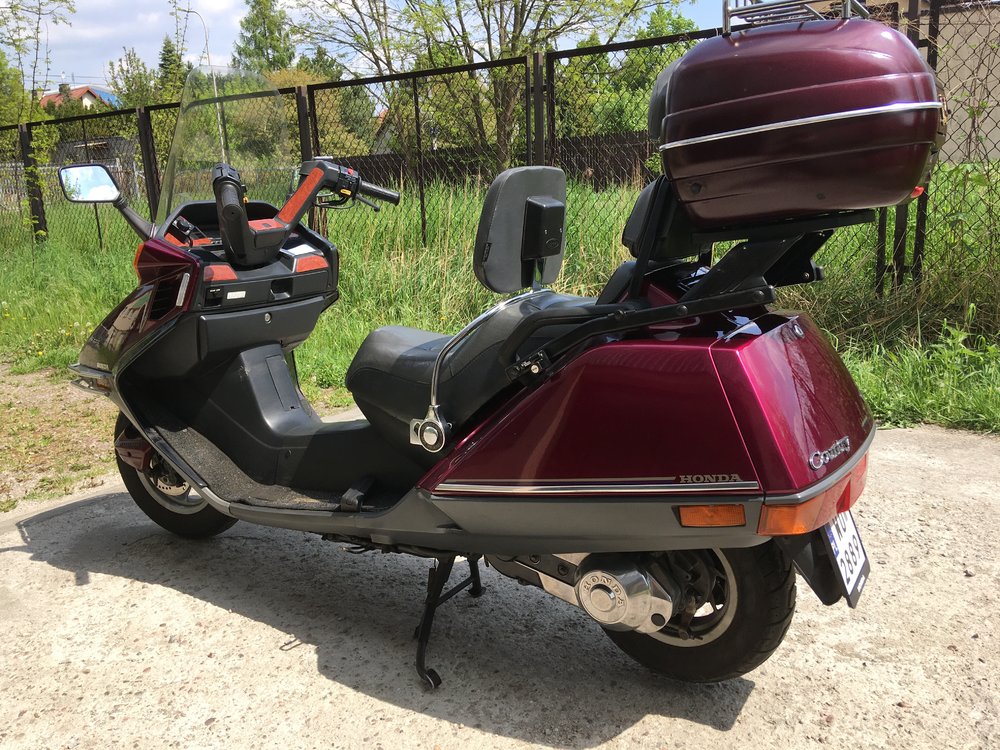

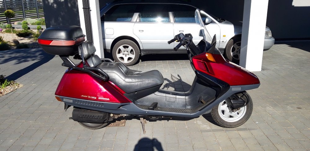

Sympatycy Zenek Opublikowano 8 Maja 2020 Sympatycy Opublikowano 8 Maja 2020 U mnie dziś wkoncu siedzenie przyszło. Jutro otwieram sezon helixowy ;) 1

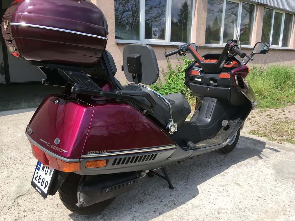

Sympatycy Worlan Opublikowano 11 Maja 2020 Sympatycy Opublikowano 11 Maja 2020 Kanapa wygląda fajnie. ? A ja zamiast upiększać Helixa to go powoli „odbłyszczam” Dzisiaj przeszedł na piątkę badanie techniczne ?

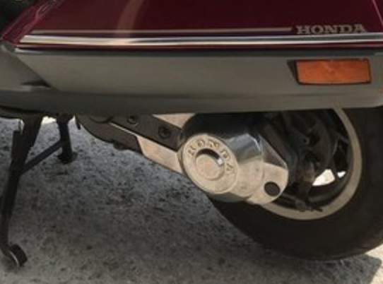

madejURS Opublikowano 12 Maja 2020 Opublikowano 12 Maja 2020 19 godzin temu, Worlan napisał: Kanapa wygląda fajnie. ? A ja zamiast upiększać Helixa to go powoli „odbłyszczam” Dzisiaj przeszedł na piątkę badanie techniczne ? Hej! Jeśli odbłyszczasz to ja bardzo chętnie kupię te chromowaną obudowę ?
dr.big Opublikowano 12 Maja 2020 Opublikowano 12 Maja 2020 21 godzin temu, Worlan napisał: (...)Dzisiaj przeszedł na piątkę badanie techniczne ? Grzesiu, a był tam w końcu oryginalny wydech czy jednak był zmieniony razem z tą wcześniejszą osłoną? Bo kiedyś o tym rozmawialiśmy...

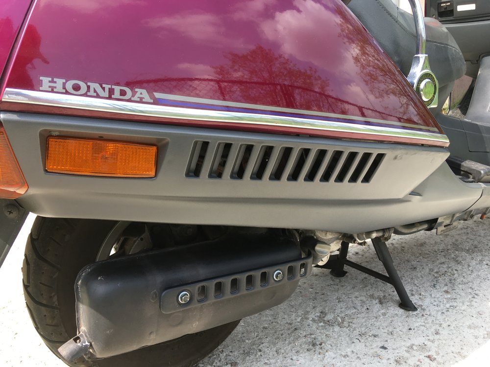

Sympatycy Worlan Opublikowano 12 Maja 2020 Sympatycy Opublikowano 12 Maja 2020 6 godzin temu, dr.big napisał: Grzesiu, a był tam w końcu oryginalny wydech czy jednak był zmieniony razem z tą wcześniejszą osłoną? Bo kiedyś o tym rozmawialiśmy... Wydech wygląda na oryginalny, są na nim niewielkie odpryski czarnej farby i pod spodem wygląda na nierdzewkę, może ktoś go pomalował na czarno. Ale tak dogłębnie to go nie badałem i nie będę badał. Założyłem tylko oryginalną listwę na tłumik (podziękowania dla Lucka) i tak zostawiam. 7 godzin temu, madejURS napisał: Hej! Jeśli odbłyszczasz to ja bardzo chętnie kupię te chromowaną obudowę ? Ta obudowa nie jest chromowana, ona jest tylko polerowana. Możesz tak zrobić ze swoją. Ja nie będę jej wymieniał na czarną, taka już zostanie, ewentualnie poddam ją małej modyfikacji.

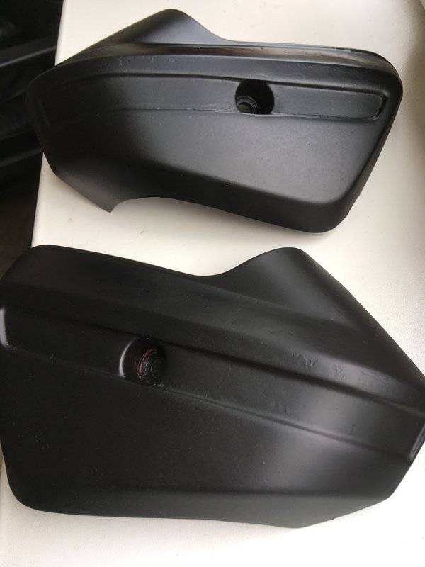

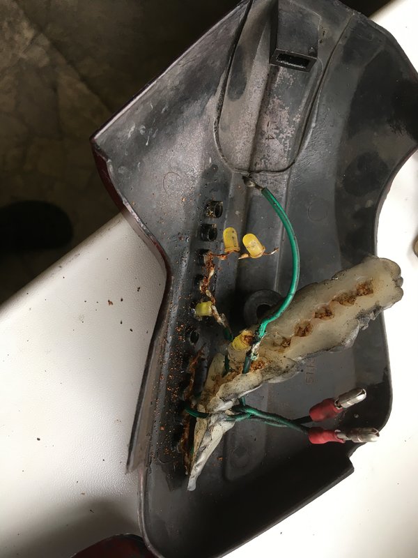

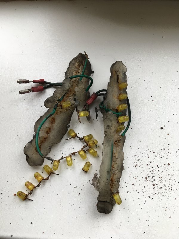

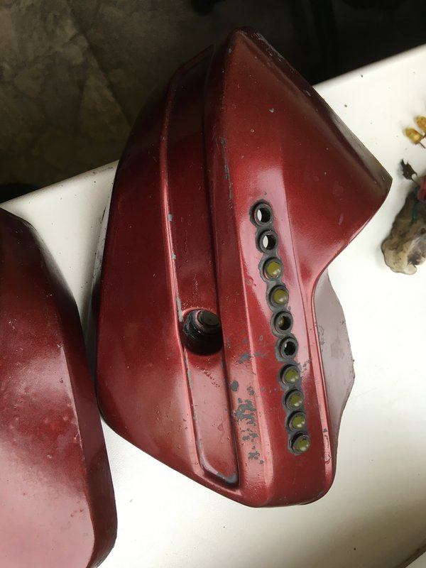

Sympatycy Worlan Opublikowano 13 Maja 2020 Sympatycy Opublikowano 13 Maja 2020 Przyszedł czas na osłony przy przedniej piaście. Były „pięknie” pomalowane w kolorze „podobnym” do nadwozia i upiększone rzędem żółtych diod, które pamiętają czasy Honekera. Świeciły się razem z pozycyjnymi.
dr.big Opublikowano 13 Maja 2020 Opublikowano 13 Maja 2020 Honecker wykitował w 1994 roku, to nie pamiętam czy ten Helix nie jest aby młodszy ? ...
Sympatycy Worlan Opublikowano 13 Maja 2020 Sympatycy Opublikowano 13 Maja 2020 Helix młodszy ale diody stare ?
Sympatycy Zenek Opublikowano 14 Maja 2020 Sympatycy Opublikowano 14 Maja 2020 Bez diod zdecydowanie lepiej :)
