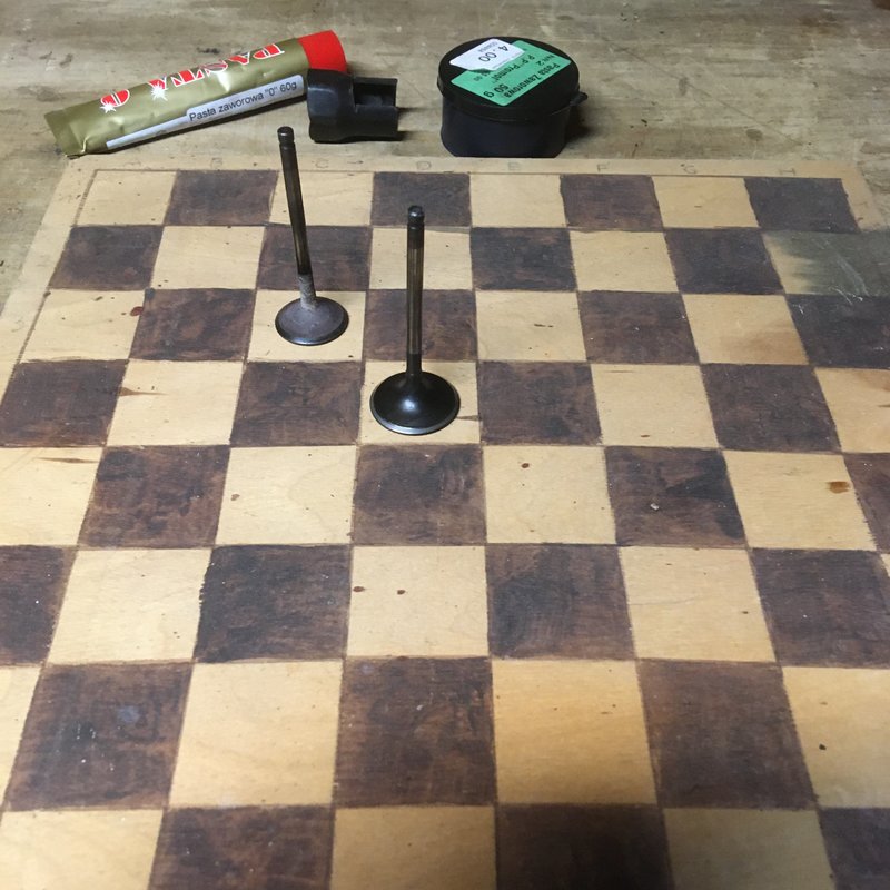

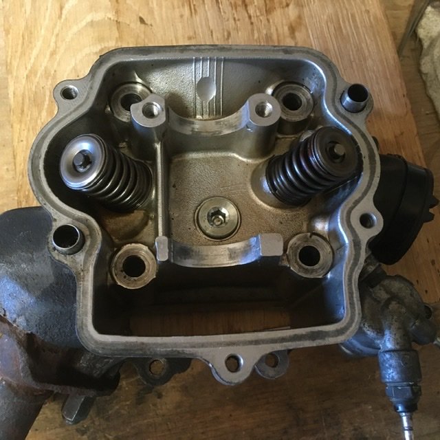

Sympatycy Worlan Opublikowano 8 Sierpnia 2020 Sympatycy Udostępnij Opublikowano 8 Sierpnia 2020 Skuter odpalił 😁. Jazda próbna 20 km i jest ok. Wyeliminowałem 60% brzękotu, pozostało 40 % na dalszą część urlopu 😁😁😁😁 Do następnego 😁 Ale czy urlop jest od grzebania w skuterze ? No nie, koniec z tym 😀. Czas na wypoczynek .... tylko kosiarka coś rzęzi 🤣. W A Ż N E Zawory od Quad ATV 250 siedzą w głowicy jak ulał 😉. Odnośnik do komentarza

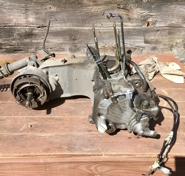

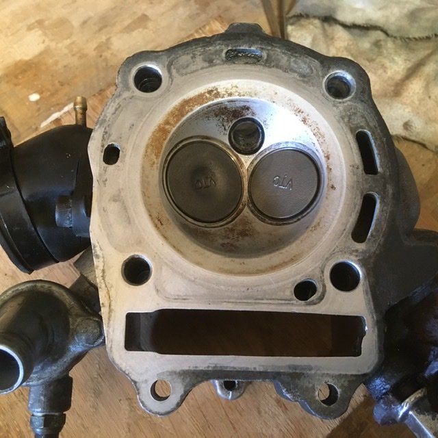

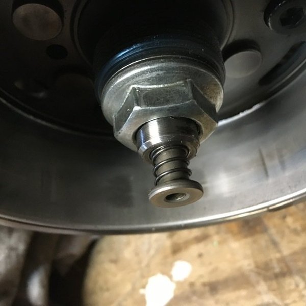

Sympatycy Worlan Opublikowano 15 Sierpnia 2020 Sympatycy Udostępnij Opublikowano 15 Sierpnia 2020 Problemów ciąg dalszy. Jest znacznie ciszej po wymianie łańcuszka rozrządu i zaworów. Ciągły hurgot ustąpił, ale pozostały stuki teraz lepiej słyszalne. Aż mi się nie chce myśleć o rozbieraniu silnika 🤔. Zastanawia mnie skąd ten stukot ? Po uruchomieniu słychać go wyraźnie na wolnych obrotach, przy wyższych jakby się wtapiał w pracę silnika. Podczas jazdy niknie przy obciążeniu i powraca po ujęciu gazu. Słychać go przy jeździe na równych obrotach. Powiedziałbym panewka, ale przy zwiększeniu obciążenia powinno walić jeszcze głośniej ... No i Helix ma wał podparty na łożyskach. Łożysko wału ? Chyba by nie stukało, raczej jednostajnie huczało. To może sworzeń tłoka ? No ale tu też stukot powinien być głośniejszy im bardziej obciążamy silnik. Chyba, że źle kombinuję. A kombinuję, bo nie pali mi się do wywalania silnika. Zastanawiam się jeszcze nad zrzuceniem głowicy i cylindra i sprawdzeniu sworznia i pierścieni. Ale czy to dobry kierunek ? Nie wiem ... No i jeszcze smarowanie, w Helixie nie ma czujnika ciśnienia oleju. Może ktoś ma pomysła w którym kierunku podążać ? ........... I już wszystko wiadomo, po zdjęciu cylindra okazało się, że powodem stukania jest łożysko korbowodu na wale. Gorzej być nie mogło 😢. Dla mnie sezon chyba się właśnie zakończył ☹️. Silnik wyciągnięty. Chyba jestem za stary na takie gimnastyki 🥵. Pytanie do Helixiarzy - macie sprawdzonego sprzedawcę z częściami silnika na AliExpeess ? Odnośnik do komentarza

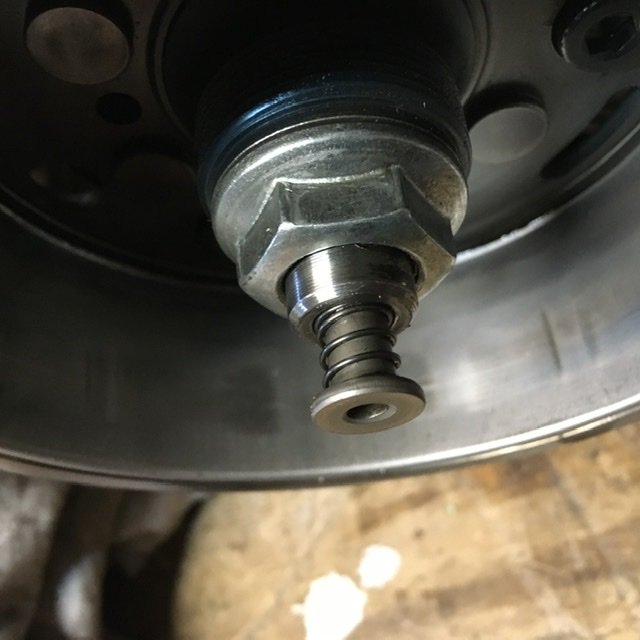

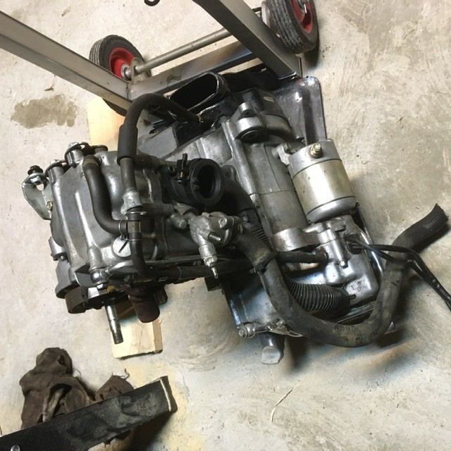

Sympatycy Worlan Opublikowano 25 Sierpnia 2020 Sympatycy Udostępnij Opublikowano 25 Sierpnia 2020 Jest winowajca uszkodzonego łożyska korbowodu. Tulejka łącząca kanał olejowy wału z pokrywą silnika była w wale zablokowana, tak wyglądało jakby została wbita w wał. Stąd brak przepływu oleju, a jak wiadomo kto smaruje ten jedzie 😉. A powinna siłą sprężyny suwliwie przesuwać się w otworze wału i uszczelniać połączenie z pokrywą silnika. Odnośnik do komentarza
Administrator 𝕄𝕒𝕣𝕚𝕦𝕤𝕫𝔹𝕦𝕣𝕘𝕚 Opublikowano 25 Sierpnia 2020 Administrator Udostępnij Opublikowano 25 Sierpnia 2020 Bardzo dziwny przypadek. Zaryzykujesz tezę z czego to może wynikać? Odnośnik do komentarza
Sympatycy Worlan Opublikowano 26 Sierpnia 2020 Sympatycy Udostępnij Opublikowano 26 Sierpnia 2020 Dnia 25.08.2020 o 14:43, MariuszBurgi napisał: Bardzo dziwny przypadek. Zaryzykujesz tezę z czego to może wynikać? Nie mam pojęcia. Jedyna siła jaka działa na tę tulejkę to ciśnienie oleju. Po wyciągnięciu jej z wału nie udało mi się ponownie jej zablokować w otworze wału. Może opiłki tego rozpadniętego łożyska korbowodu ? Nie wiem. Pojawiło się światełko w tunelu, trzymajcie kciuki żeby nie zgasło 😉. Hexagon przebieg 39kkm. Odnośnik do komentarza

Sympatycy Worlan Opublikowano 27 Sierpnia 2020 Sympatycy Udostępnij Opublikowano 27 Sierpnia 2020 Powiem, że stres nie opuszczał mnie dzisiaj od samego rana. Silnik włożony i odpalony. Było trochę pracy, kręgosłup rypie jak nie wiem co ale ........ Helix dostał drugie życie, silnik pracuje rewelacyjnie. Cyka jak szwajcarski zegarek. Chyba jeszcze ciszej jak Vespa 😁. Już zapomniałem, że tak może pracować singiel. Ale nie koniec problemów 😜. Nie jeździłem, bo leje ale po wprowadzeniu silnika na obroty pojawia się wibracja. Widzę, że tylna felga ma bicie albo coś jest krzywe. Może wałek (ośka) ? Ale to w sumie mały problem, zrobi się. Najważniejsze, że serducho zdrowe. Gęba mi się cieszy, piję zasłużonego browarka i uważam, że miałem super urlop 😜😜😜. Zapomniałem dodać, że wariator jest w super stanie (jak nowy), pasek Bando wymiar nówki, sprzęgło bez zarzutu. Radość wielka 😁. 3 Odnośnik do komentarza

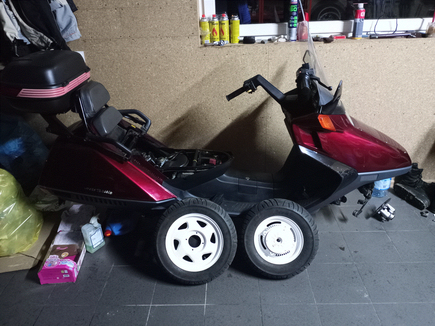

Sunday78 Opublikowano 25 Lutego 2021 Udostępnij Opublikowano 25 Lutego 2021 Co taka cisza Panowie? Ciepło już, dziś na wschodzie 14 stopni C. U mnie powoli przygotowania do wiosny, kółka pomalowane proszkowo na biało, zaraz zakładam, tłumik trzeba pospawać bo grzechocze coś w środku (a nowy strasznie drogi). Czy ktoś regenerował amortyzatory bo patrzę że tylne to chyba mam jeszcze oryginały 30 letnie i zastanawiam się nad wymianą lub regeneracją. Odnośnik do komentarza

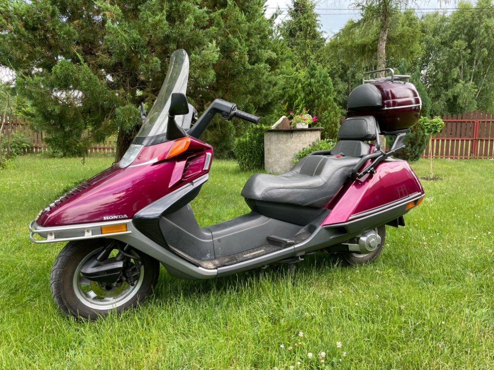

Sympatycy Worlan Opublikowano 4 Lipca 2021 Sympatycy Udostępnij Opublikowano 4 Lipca 2021 Tak sobie wspominam poprzedni rok i „walkę” z silnikiem Helixa 😀. Coś się działo, było zajęcie a teraz nuuuda. Tylko tankowania i jazda. Wspaniały jest ten brzydal 🤪 3 Odnośnik do komentarza
