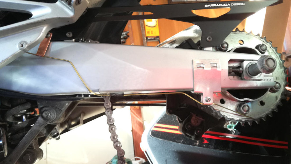

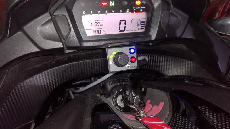

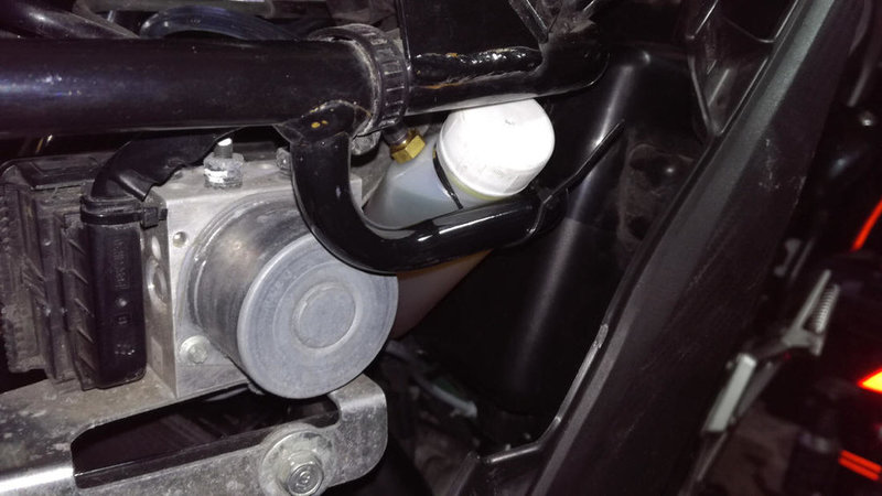

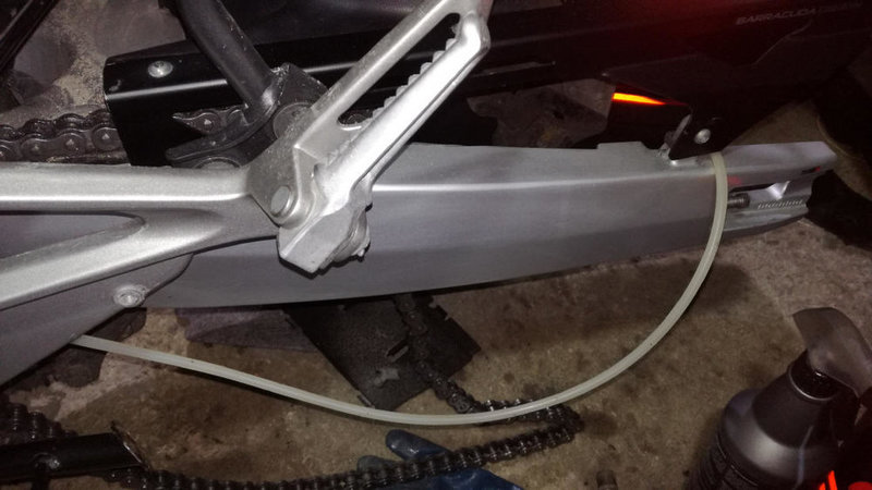

Klubowicze SlawoyAMD Opublikowano 24 Lutego 2019 Klubowicze Opublikowano 24 Lutego 2019 2 godziny temu, kantos napisał: Korzystając z pięknej pogody wyskoczyłem do Świnoujścia przez Brandenburgie. No szkoda, że nie dałeś znaku, to byśmy kawkę w drewutni wypili, bo zakładałem cały dzień olejarkę do łańcucha... Ciasnota pod plastikami w Integrze straszna, ale jakoś poupychałem większość instalacji "Wilku". W miejsce termometru (muszę gdzieś go przenieść), zamontowałem panel sterujący dozowaniem oleju... Ponieważ szkoda mi było miejsca w schowku pod kanapą, który w dodatku latem dość mocno się nagrzewa, zbiorniczek (100 ml) umieściłem w czaszy, a dolewanie oleju realizowane będzie odpowietrzeniem (wężyk wychodzący w tunelu kierownicy), przez strzykawkę (nawiercony otworek w zakrętce, by powietrze miało ujście). Sprawdzone i działa ? Po drodze wężyk olejowy mija centralkę z elektroniką sterującą dozowaniem. Z niej wychodzi kabel sterujący elektrozaworem i zasilający, który podpiąłem w instalację załączającą się wraz z przekręceniem stacyjki... Centralka łączy się z elektrozaworem otwierającym kanał olejowy, gdzie opadowo olej spływa w stronę wahacza... Dziś nie dokończyłem instalacji zdawczej na zębatkę, bo muszę przerobić system, mocowania uchwytów do miedzianej, cieniutkiej rurki, która łączy się z silikonowym wężykiem idącym z elektrozaworu, a pełniącym rolę "zawiasu" pracującego wahacza... Na razie czekam na gumy zabieraka, więc koła nie będzie, ale zamontuję samą zębatkę, to będzie można poprzycinać już wszystko na wymiar i poskręcać ? Najwięcej czasu zajmowało czyszczenie elementów ze starego, zaschniętego smaru silikonowego, który lepił się jak kit do wszystkiego... Dobrze, że teraz będzie już spokój z tym gxxxxx..

darecki2059 Opublikowano 25 Lutego 2019 Opublikowano 25 Lutego 2019 3 godziny temu, SlawoyAMD napisał: Olejarka skończona ?? Brawo Sławek, ale rurkę to solidnie powykręcałeś. He he he. Teraz tylko jazda i testy.
Klubowicze SlawoyAMD Opublikowano 25 Lutego 2019 Klubowicze Opublikowano 25 Lutego 2019 25 minut temu, darecki2059 napisał: ale rurkę to solidnie powykręcałeś No ręczna robota... Jak w Rolls-Royce albo Brabusie ? Design może opatentuję...
