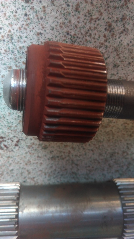

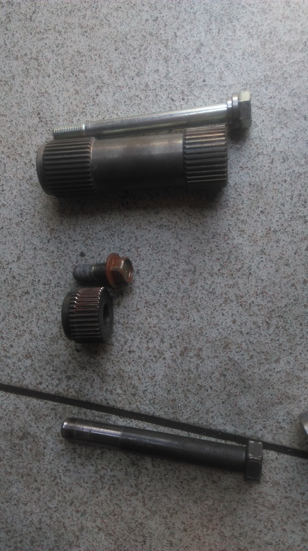

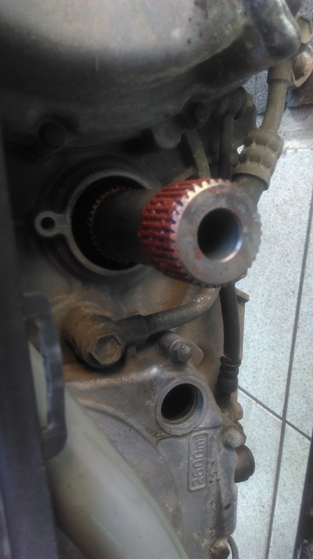

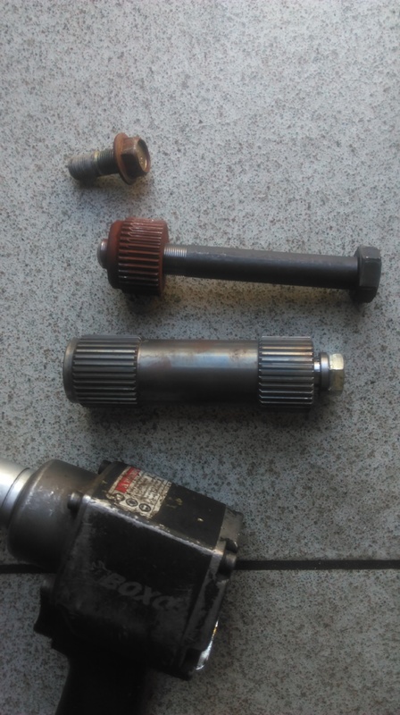

Sympatycy subaru gtb320 Opublikowano 16 Maja 2017 Sympatycy Opublikowano 16 Maja 2017 Jutro wymieniam wałek CVT od MIrka .Mam nadzieje że już nie będzie pracował jak diesel Czy są jakieś (schody) przy wymianie na co zwrócić uwagę. Ktoś coś ?
Sympatycy pawel883 Opublikowano 16 Maja 2017 Sympatycy Opublikowano 16 Maja 2017 Seba tu jest film Mirkahttps://www.youtube.com/watch?v=kmX1YBGRxIU
Sympatycy subaru gtb320 Opublikowano 16 Maja 2017 Sympatycy Opublikowano 16 Maja 2017 18 minut temu, pawel883 napisał: Seba tu jest film Mirkahttps://www.youtube.com/watch?v=kmX1YBGRxIU ok.dzieki czyli 15min roboty. mam nadzieje że do Chudowa dojade bez szelestnie po wymianie wałka lece do sklepu po składniki na ciasto dla Ciebie na Topornie
Sympatycy subaru gtb320 Opublikowano 17 Maja 2017 Sympatycy Opublikowano 17 Maja 2017 Wałek wymieniony. Robota prosta jak drut 15min roboty. Tak jak Mirek na filmie pokazuje. Potrzebne narzędzia to Klucz 10, 17, 19, 24 i niezbędny pneumat. Silnik musi być zimny aby obracając tylnym kołem wałek również się obracał. I w końcu nastała cisza. Na oryginalnym zrobione 59.700KM
