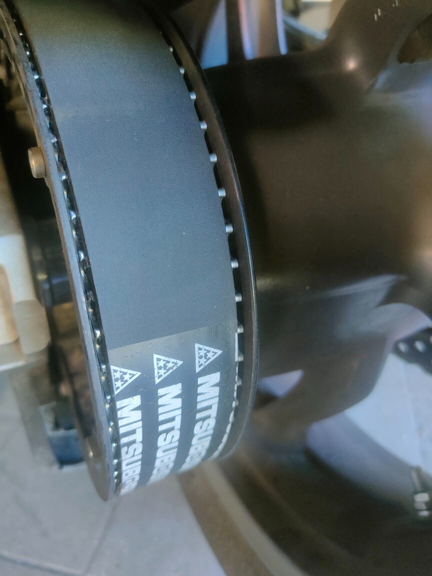

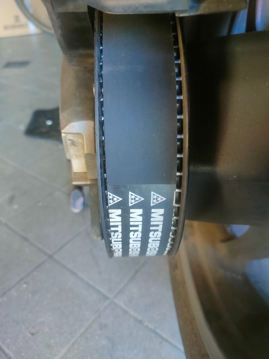

Użytkownicy zicoo62 Opublikowano 12 Sierpnia 2024 Użytkownicy Opublikowano 12 Sierpnia 2024 Tak, serwis robiłem u Mateusza, jak zwykle szybko i dobrze. Pas jest przesunięty w lewą stronę i to jest właściwe jego położenie podobno.
Sympatycy Cormoran Opublikowano 12 Sierpnia 2024 Sympatycy Opublikowano 12 Sierpnia 2024 Widzę że w każdym Ak jest problem z piszczeniem paska przy dodawaniu gazu :). U mnie było to samo i u JArko też jest. Z tym że Jarek poradził sobie z tym sam metodą prób i błedów. teraz nie piszczy. może sam coś napisze.
kiniu Opublikowano 12 Sierpnia 2024 Opublikowano 12 Sierpnia 2024 To ja mam tak samo. Pytałem bo gdzieś w internetach znalazłem film jakiś test AK i tam gość miał pas idealnie na środku. Mi Mateo też mówił że tak ma być jak u nas.Ps. Ja nie mam pisków ani żadnej z opisywanych w tym wątku przypadłości. Pas jest tak od początku. Kończy sie za parę miesięcy gwarancja dlatego padło pytanie.Wysłane z mojego SM-S918B przy użyciu Tapatalka
Użytkownicy zicoo62 Opublikowano 12 Sierpnia 2024 Użytkownicy Opublikowano 12 Sierpnia 2024 Z paskiem jest bardzo prosta. Po pierwsze musi być odpowiedni naciąg i równa odległość na śrubach regulujących naciąg. Trzeba odkręcić śrubę na osi koła po przeciwnej stronie niż pasek ( dla mnie to prawa strona), odpowiednio wyregulować przy pomocy klucza 12 odległość ograniczników z jednej i drugiej strony, ważne by była jednakowa, i zakręcić śrubę. Jest to bardzo proste, ale zanim to ogarnąłem to osiągnąłem podczas jazdy maksymalny poziom wkurwu. Pasek luźny piszczy i tyle. Zabijając całą radość jazdy. Teraz, a zwłaszcza po wymianie paska po 25 tys. jest o.k. i banan podczas jazdy. Sam się do tego przyczyniłem nie zachowując odpowiednich procedur podczas zakładania błotnika na tylne koło, który jest w AK niezbędny.
kiniu Opublikowano 12 Sierpnia 2024 Opublikowano 12 Sierpnia 2024 Tam chyba są nawet takie znaczniki po obu stronach aby prawa i lewa strona była w tej samej pozycji.Wymieniałeś pasek przy cvt czy pas napędzający koło ?Wysłane z mojego SM-S918B przy użyciu Tapatalka
Użytkownicy zicoo62 Opublikowano 12 Sierpnia 2024 Użytkownicy Opublikowano 12 Sierpnia 2024 Pas napędowy został wymieniony teraz, od cvt wymieniłem wcześniej przy wczesniejszym przeglądzie, bo niby pasek był o.k. ale już go wiele nie zostało i jak był dostęp, bo rozebrana została obudowa w celu znalezienia "świerszcza" to zdecydowałem się na wymianę.
