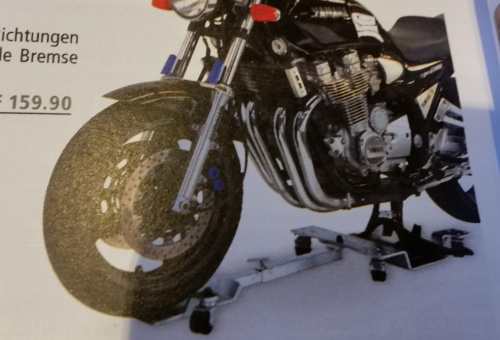

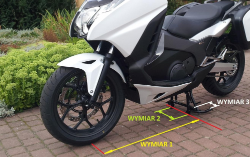

romano77 Opublikowano 30 Marca 2015 Opublikowano 30 Marca 2015 W dniu 17.03.2015 o 22:27, romano77 napisał(a): Panowie jeśli znajdzie ktoś z was chwilkę to sprawdźcie dla mnie proszę te trzy wymiary: Chwilowo niema mnie w domu a chciałbym zrobić coś takiego : Dzięki w góry.

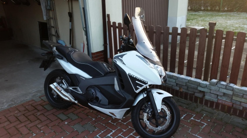

Klubowicze Jack Opublikowano 2 Kwietnia 2015 Klubowicze Opublikowano 2 Kwietnia 2015 Pierwszy etap przemiany Integry w skuter. Prawie nie widać różnicy, a jest!
ALFI Opublikowano 2 Kwietnia 2015 Opublikowano 2 Kwietnia 2015 Jakoś ta kierownica dziwnie podniesiona. Jak wrażenia z jazdy, czy aby nie za wysoko?
romano77 Opublikowano 3 Kwietnia 2015 Opublikowano 3 Kwietnia 2015 Jack, założyłem ale jeszcze nie przetestowałem na dłuższym dystansie,mimo to jestem pełen nadziei..To co udało mi się w zimę pojeździć to 30 kilometrowe odcinki i poprawa komfortu była odczuwalna. Co się poprawiło to wygląd a widzę ze też wybrałeś białą więc będzie pasować.!!!! Jak pisałem wcześniej oryginalna dla mnie beznadziejna (jest do sprzedania) .Widzę że po tym jak podniosłeś kierownicę szeroka szyba straciła swoje właściwości i pewnie zaczęło wiać po łapkach. PS: Panowie trochę smutna sprawa,dwukrotnie prosiłem was o sprawdzenie dla mnie wymiarów centralki i odległości od przedniego koła.. Na szczęście poradziłem sobie z tym ale .................... Szade.
ALFI Opublikowano 3 Kwietnia 2015 Opublikowano 3 Kwietnia 2015 Masz do sprzedania starą/nową kanapę. Daj znać ile chciałbyś za nią. Może trochę poeksperymentuje z jedną z nich i coś z tego wyjdzie.
Klubowicze Jack Opublikowano 3 Kwietnia 2015 Klubowicze Opublikowano 3 Kwietnia 2015 W dniu 3.04.2015 o 00:48, romano77 napisał(a): Widzę że po tym jak podniosłeś kierownicę szeroka szyba straciła swoje właściwości i pewnie zaczęło wiać po łapkach. Zgadza się. Szyba doskonale osłaniała dłonie. Polecam. A teraz różnica w wianiu po łapkach na niekorzyść jest olbrzymia. Po wstępnej przejażdżce stwierdzam, że jeszcze będę zmieniał kąt pochylenia rizersów i kierownicy. Trochę niżej i trochę bliżej. I o handbarach trzeba pomyśleć. Te od MZ-ki pewnie będą badziewnie wyglądać, ale wszelkie "firmowe" są mocowane przy ciężarkach, a mi zależy na możliwości założenia mufek na wyjątkowo chłodne dni.

Klubowicze Jack Opublikowano 13 Kwietnia 2015 Klubowicze Opublikowano 13 Kwietnia 2015 W dniu 17.03.2015 o 22:27, romano77 napisał(a): Panowie jeśli znajdzie ktoś z was chwilkę to sprawdźcie dla mnie proszę te trzy wymiary: Chwilowo niema mnie w domu a chciałbym zrobić coś takiego : Dzięki w góry. 1. 92 cm 2. 27 cm (mierzone po zewnętrznych krawędziach stopek) 3. 12 cm (od zewnętrznej/lewej krawędzi stopki do zewnętrznej/lewej krawędzi dźwigni) Oczywiście nie są to wymiary co do milimetra. Mierzone "z przyłożenia" zwykłą miarką.
romano77 Opublikowano 14 Kwietnia 2015 Opublikowano 14 Kwietnia 2015 Dzięki wielkie Jacku, chociaż to już zupa po obiedzie , wózek zrobiony i według tego co napisałeś powinien pasować "NA STYK". Wiesz znalazłem w necie wymiary staro-bruku i dzięki temu starałem się na 'OKO" określić potrzebne mi wymiary i wychodzi na to że średnio mi to wyszło . Pozdrawiam Romano.
