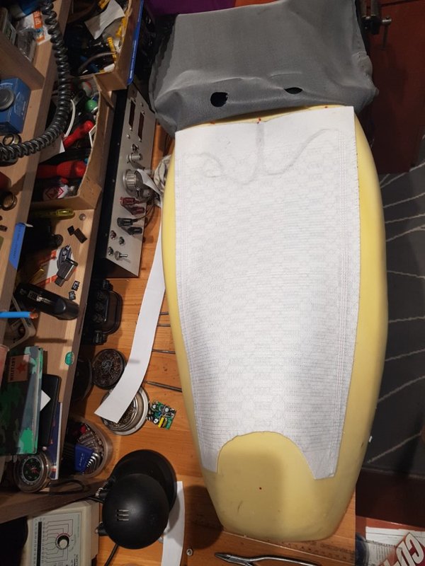

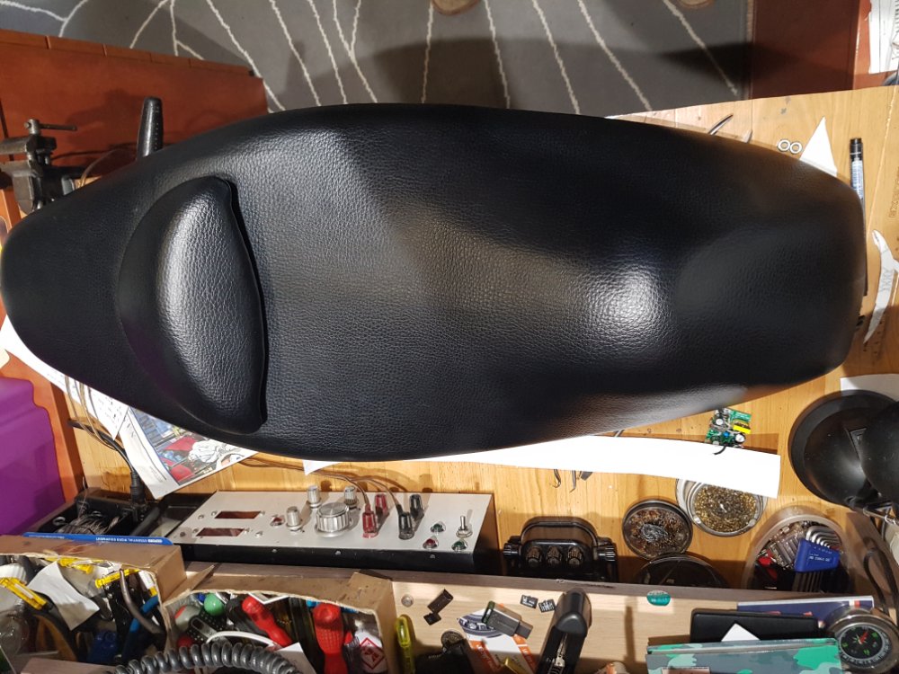

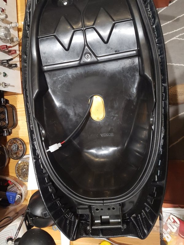

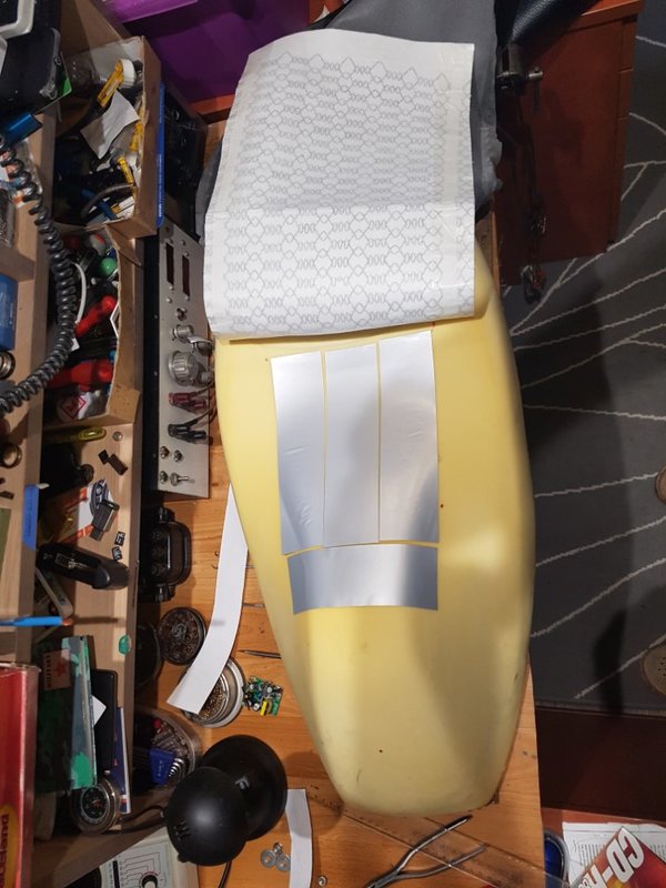

Klubowicze Ta odpowiedź cieszy się zainteresowaniem. kenobi Opublikowano 3 Grudnia 2020 Klubowicze Ta odpowiedź cieszy się zainteresowaniem. Opublikowano 3 Grudnia 2020 Że sezon u mnie trwa cały rok, większość "pracy" w zimie przypada PeCeVce, więc dostosowałem ją dzisiaj, mimo że tapicer ze mnie jak z koziej d.... trąba, wyszło o dziwo dobrze. Finał: Sterowanie: Cztery litery szczęśliwe. 3

Sympatycy Zenek Opublikowano 8 Grudnia 2020 Sympatycy Opublikowano 8 Grudnia 2020 Mata uniwersalna czy coś dedykowanego założyłeś?
Klubowicze kenobi Opublikowano 9 Grudnia 2020 Klubowicze Opublikowano 9 Grudnia 2020 Uniwersalna. Z alledrogo. 12V 35W.

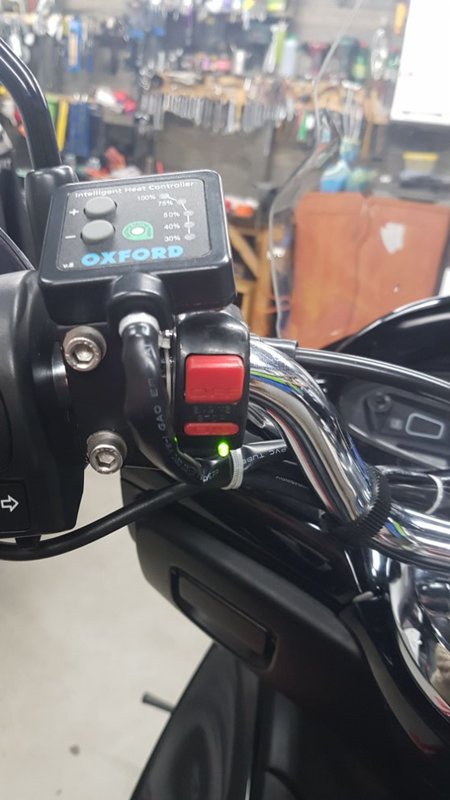

Użytkownicy+ EndriuBis Opublikowano 10 Grudnia 2020 Użytkownicy+ Opublikowano 10 Grudnia 2020 7 godzin temu, kenobi napisał: Uniwersalna. Z alledrogo. 12V 35W. to teraz chyba kilka watów ma mniej, bo parę wyciąłeś tym pięknym półkolem 😉 pytanie z innej beczki. Mata uniwersalna, a ten sterownik Oxforda był w komplecie ? No i jak te 35 Watów ? daje radę ?
Klubowicze kenobi Opublikowano 10 Grudnia 2020 Klubowicze Opublikowano 10 Grudnia 2020 Sterownik ox jest od manetek. Mata jest "sterowana" tym wyłącznikiem z zieloną Led. (mata ma wbudowany termostat) Wycięty kawałek to jakieś 10cm2., poza tym połowa z tego to margines samego mareriału - jakieś 1-2W straty. Na pomiarach (bez wycinki) - 12V - 1,6A. 14V- 1,8A. Czyli 20-25W. (deklarowane 35W przy zasilaniu ok. 17V) Daje radę. Grzeje 4 litery naprawdę dobrze. Przy testach, kładąc dłoń na kanapie czuć ciepło, ale siedząc, czuć mocne ciepło, nawet w -5st. (tyle na razie było). W/g mnie nawet lepiej grzeje od ori na B650.

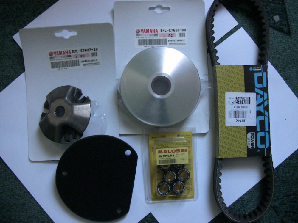

nierob Opublikowano 31 Grudnia 2020 Opublikowano 31 Grudnia 2020 w majce 180 - cały napęd. nowy wariator, przeciwtalerz (wszystko oryginały yamahy), nowy pasek dayco (poprzedni wytrzymał ponad 20tys km), nowe rolki malossi ht (14,5g) - czyli ciut lżejsze - yamaha już nie robi, nowy filtr przekładni CVT, filtr powietrza, kompletne sprzęgło plus dzwon. powymieniane oleje itd. yamaszka (odpukać) śmiga aż miło. jest do kupienia jakby co.

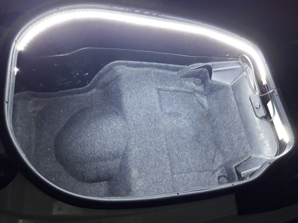

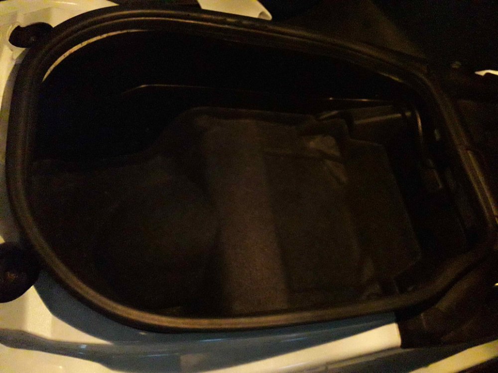

tomaszkn Opublikowano 24 Stycznia 2021 Opublikowano 24 Stycznia 2021 Witam, przedstawiam moje nowe oświetlenie bagażnika w SUZUKI Burgman 650 wykonane z taśmy LED 4,8W dla 1 mb długości (barwa światła biała-zimna). Pierwsze zdjęcie zostało wykonane w ciemnym pomieszczeniu z oświetleniem fabrycznym Burgmana (lampka wbudowana pod siedzeniem). Drugie zdjęcie zostało wykonane w tym samym ciemnym pomieszczeniu, ale z oświetleniem LED. Efekt końcowy jest dla mnie pozytywnym zaskoczeniem (patrz zdjęcia), a koszt niewielki. W całkowitej ciemności np. na drodze, w/w rozwiązanie z taśmą LED jest nieporównywalnie lepsze od fabrycznej lampki. czas pracy = 1 godz koszt całkowity = 17,29zł (+ własny czas na wykonanie) Materiały: taśma LED (1m) = 6 zł złącze SLP 8mm do taśmy LED (1szt) = 1,19zł wyłącznik = 6,2 zł złączki do akumulatora 2 szt = 2,4 zł (2x1,2 zł) przewód 2x0,75 (1m) = 1,5zł 1) Oświetlenie fabryczne - lampka wbudowana pod siedzeniem 2) Oświetlenie - taśma LED

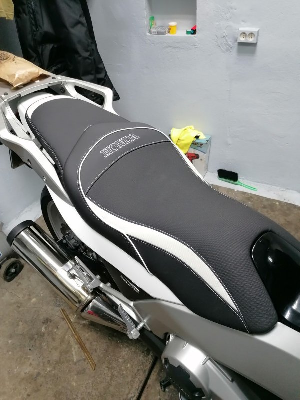

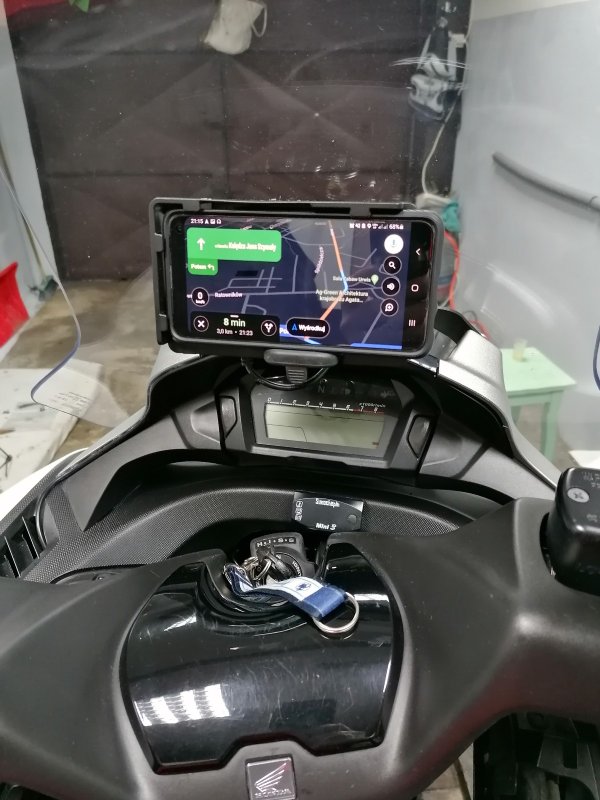

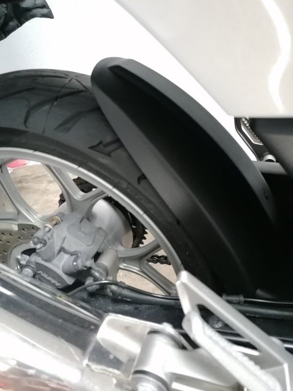

Conan Opublikowano 30 Stycznia 2021 Opublikowano 30 Stycznia 2021 Co by sie nie nudzić to pare drobiazgów do integry wpadło: - pierwszy grubszy to wkład żelowy i nowa tapicerka siedziska z firmy Wijalis - w końcu zakup nowej tylnej opony Pirelli Angel (stara miała 7 lat) i przy okazji dołożenie błotnika - nowy uchwyt telefonu dedykowany do integry, pasuje przyzwoicie, montaż wiąże się z zmianą dwoch gumek montażowych do szyb. Wpadł też malutki termometr pod licznik z voltomierzem. W kolejce czeka jeszcze przednia opona, przednia przedłużka do błotnika, poszerzenie kosy i zrobienie jakiegoś światła stopu w oryginalnym kufrze hondy gdzie nawet nie ma odblasku.
