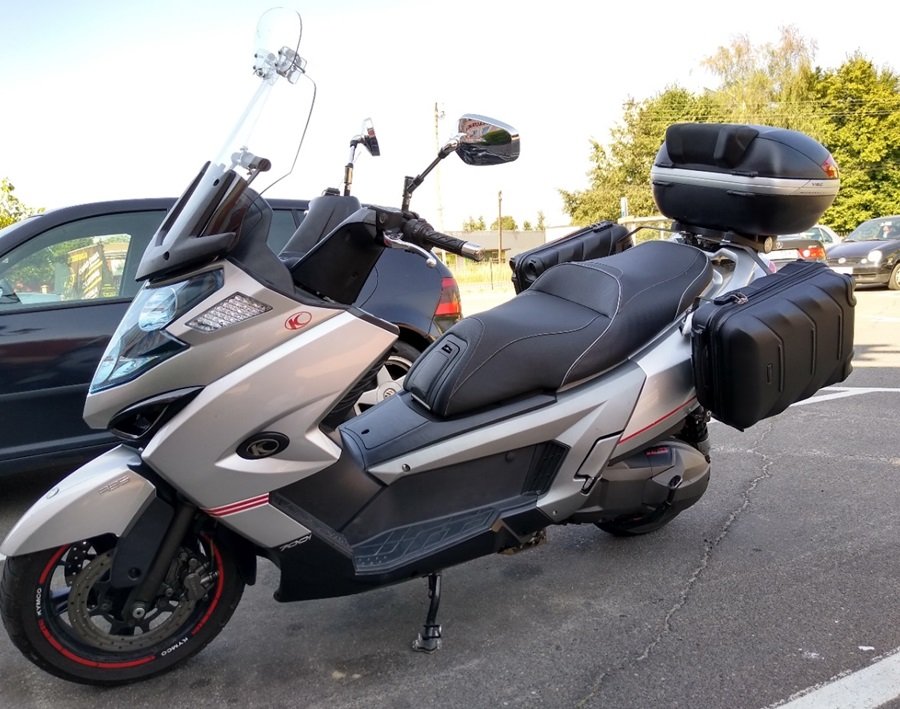

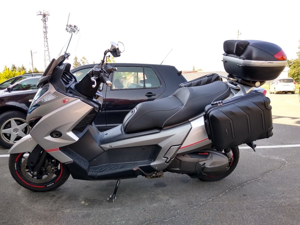

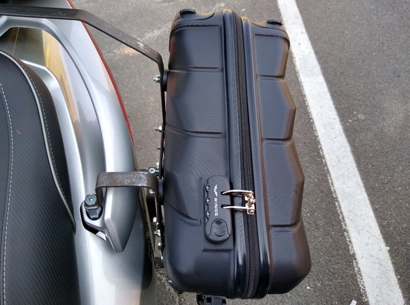

A ja sobie zrobiłem takie kuferki boczne. Geneza tego pomysłu taka, że jeszcze w kwietniu, w trakcie lockdownu (zostań w domu) postanowiłem że coś "dlubne" przy skuterze, potem "projekt" zawiesiłem ale postanowiłem, że dokończę i wlasnie teraz dokończyłem ten projekt. Założenie było takie żeby przy jak najniższym budżecie powiększyć sobie "miejsce ładunkowe". Kufry są zrobione z walizek kabinowych 😉 które kupiłem w promocji a stelaż z palskownika, odpowiednio giętego, spawanego i skręcanego. Sporo roboty było przy gięciu i wierceniu i wogole przy obmyslunku stelaża. Z całością zamknąłem się w kwocie poniżej 160 zł (kufry i stelaz, roboty oczywiście nie liczę). Dzisiaj testowałem "solidność" mojego pomysłu i wypadło bardzo dobrze (ponad 100 km, z kuframi obciążonymi po 8 kg każdy, bez problemu). Dojdzie jeszcze malowanko proszkowe stelaża ale to już zawarte w koszcie 160...
IMG_20200814_154847328_HDR.thumb.jpg.cd16420735c2c17e15542b4a94b42a67.jpgIMG_20200814_154943247_HDR.thumb.jpg.70c1a675e1e5d7d04433f3605ee7200d.jpgIMG_20200814_154959948_HDR.jpg.7e4039399bc7b8130e01217967bce490.jpg
Niezły pomysł, trochę szkoda, że nie wypinane. Może w przyszłości? Ale Wielkie Brawa za inwencję. 🍻🍻

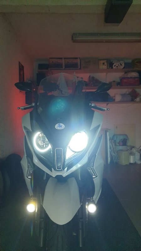

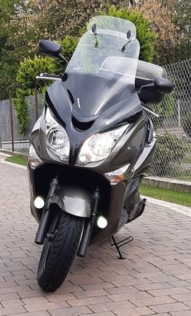

założyłem do mojej zacnej ledy przy lagach. ale żeby były lepiej widoczne to pod soczewki założyłem matową folię. Ledy oczywiście od majfrenda. Przy trudnych warunkach z daleka widać.

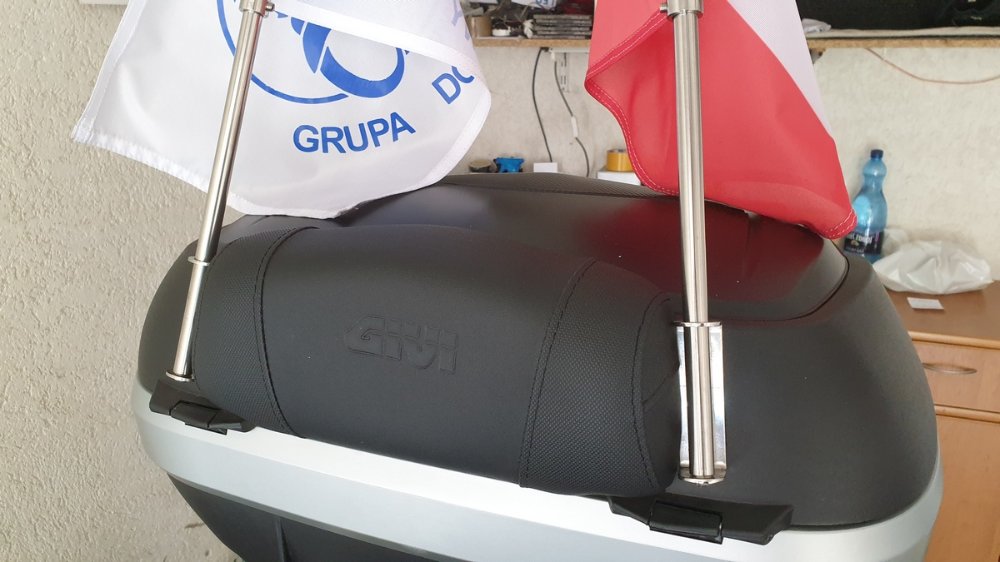

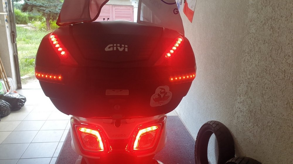

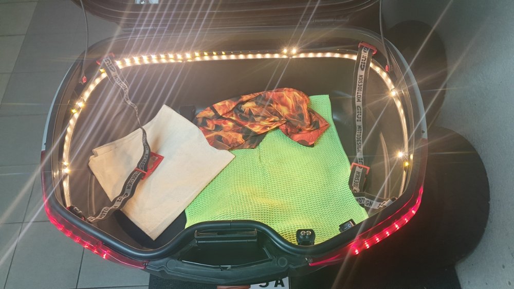

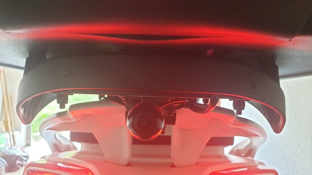

Witam Wszystkich serdecznie. Miałem trochę wolnego czasu i postanowiłem coś dodać do mojego skuterka, ( wiem że usłyszę słowa że, nie warto coś robić przy takim słabym sprzęcie, bo już to usłyszałem). 1) Kufer , a) zamontowane światła, b) światła stop,c) oświetlenie wewnątrz kufta. 2) zamontowałem maszty na flagi.
20200825_110933.thumb.jpg.a9c53b4b05ca56fd9e4b29b2dbc53698.jpg20200703_213758.thumb.jpg.80f8c7da4669eb38e913fbd1da6ca28d.jpg20200826_092405.thumb.jpg.2645c09ef82046ab4f8f19477161d5f9.jpg

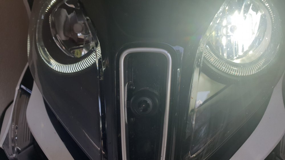

3) zamontowałem kamerki

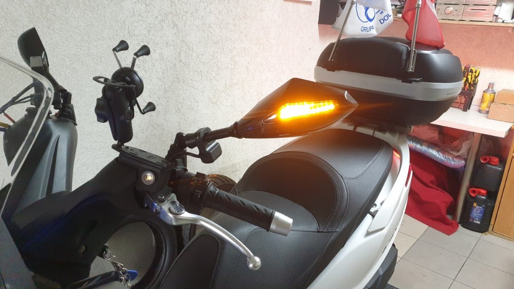

4) zmieniłem lusterka z kierunkami
5)i dla lepszej widoczności coś takiego
Jestem po operacji i siedzę w domu i takie pomysły wpadają do łepetyny, chyba to jeszcze nie koniec bo myślę nad kuframi bocznymi. Bardzo serdecznie wszystkich pozdrawiam, szerokości życzę i szczęśliwych powrotów do domu.  Darek.
Teraz twoje gatki już nigdy nie będą narzekać na mrok w kufrze 😉 - zdrówka.
Z tego co widzę oświetlenie w kufrze jest sterowane wyłącznikiem dwupozycyjnym (moźe w przyszłości będzie i krańcowka włączajaca po otwarciu kufra)
Moje zdanie jest takie "bądź widoczny dla innych" dlatego jestem za dokładaniem oświetlenia aby być jeszcze lepiej widocznym na drodze. 👍

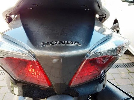

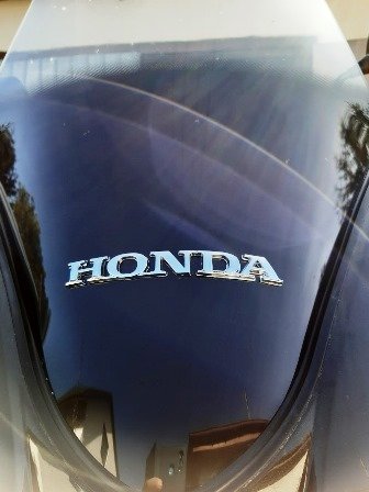

ponieważ moja zacna ostatnio pozbyła się emblematów nabyłem u majfrenda piękne, błyszczące i przykleiłem
Uprzedzę oponentów: tak, wiem, że na szybie nigdy nie było emblematu.

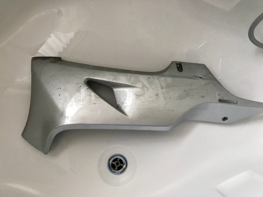

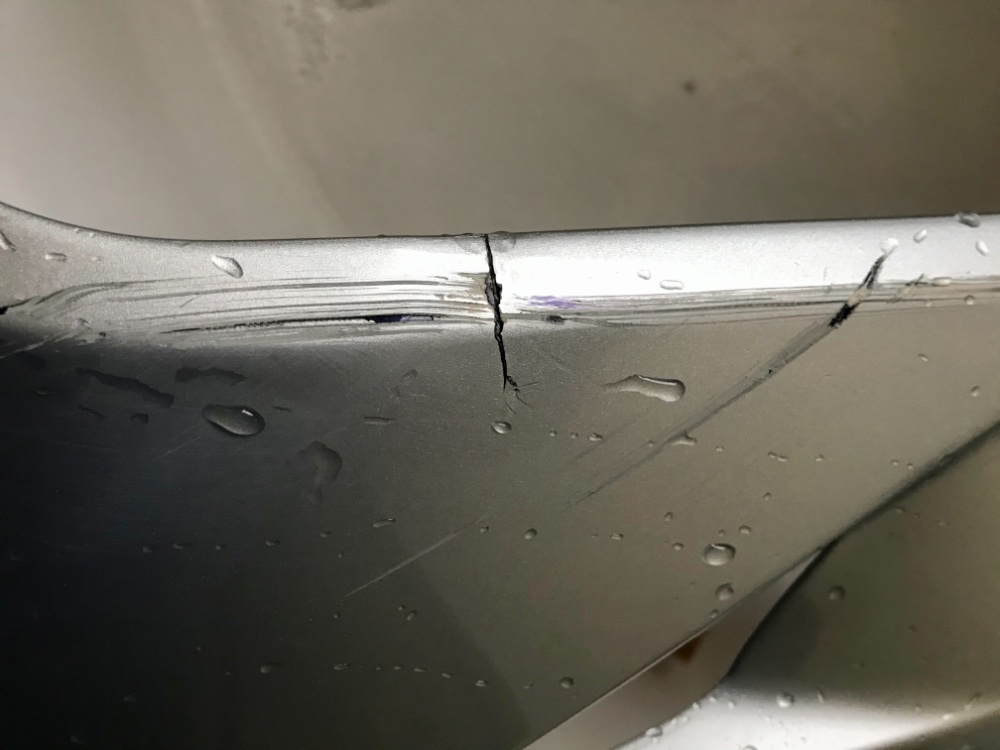

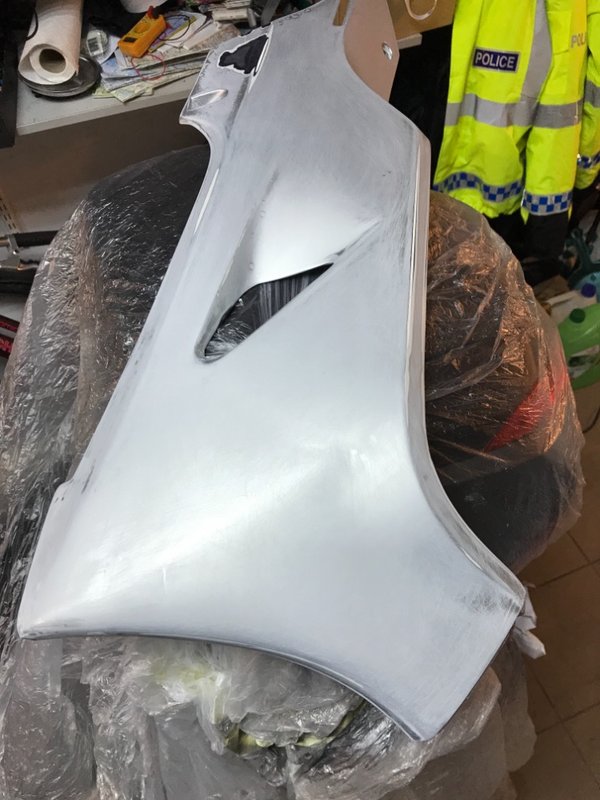

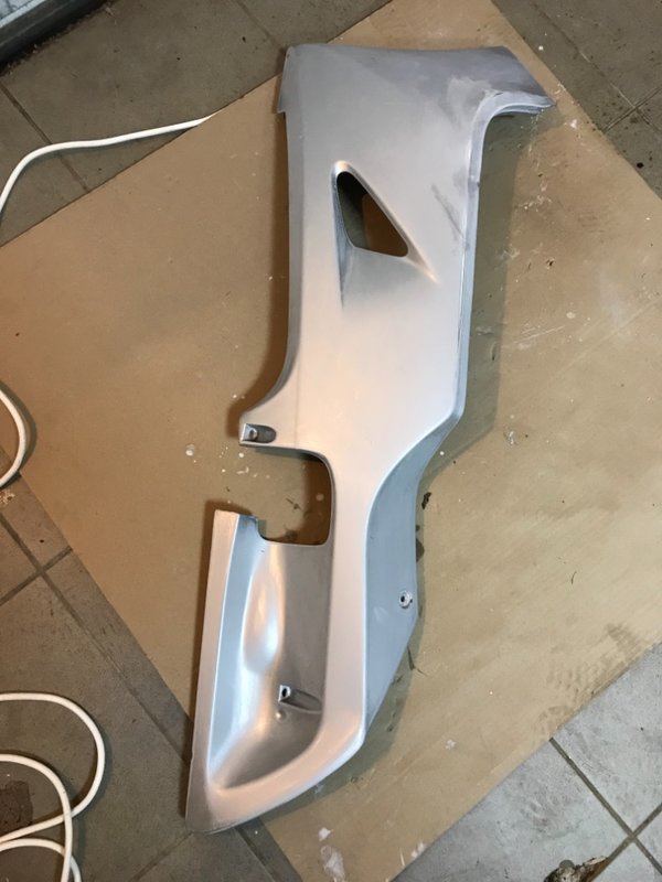

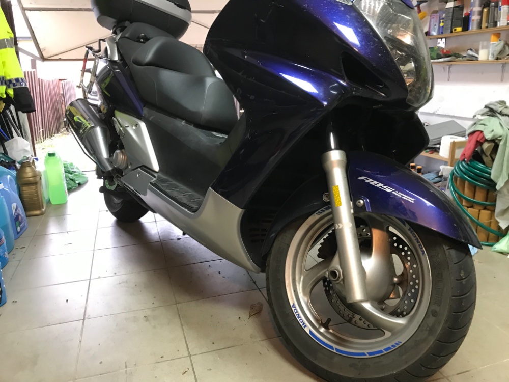

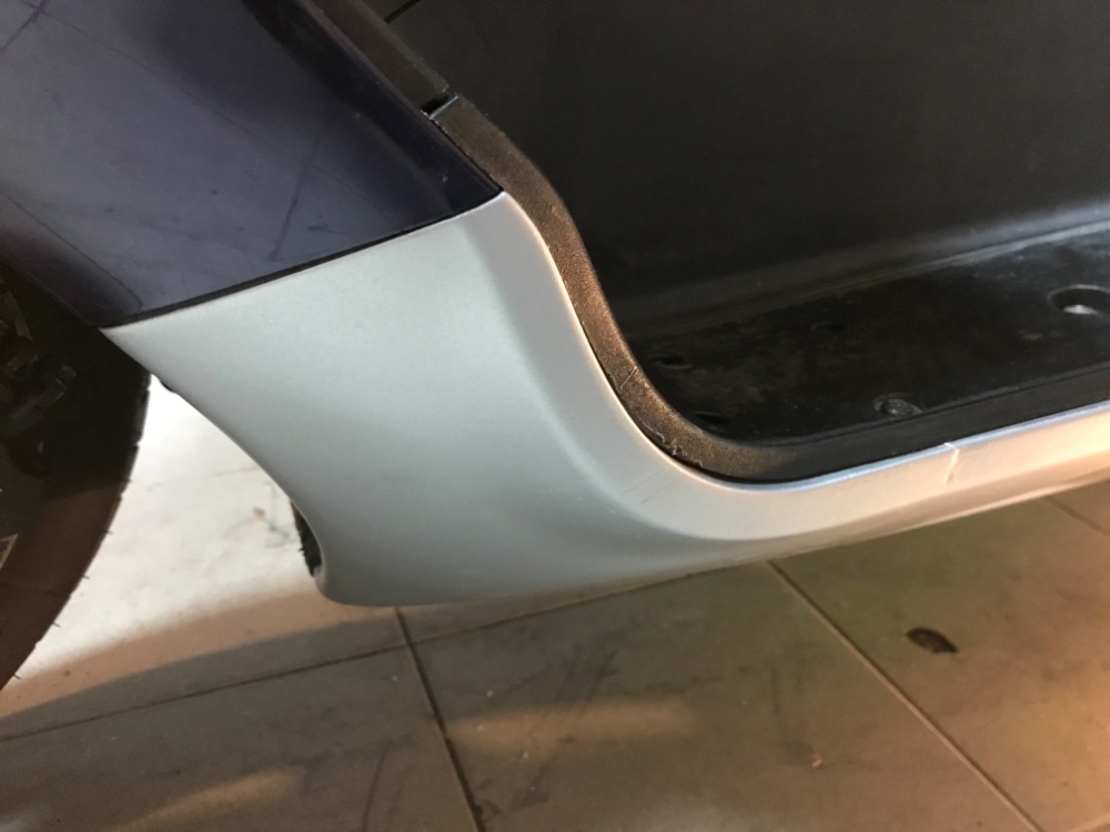

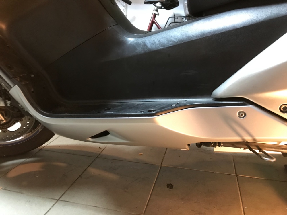

A ja dziś odświeżyłem powłokę plastików. Uprzedzam: jestem zupełnym amatorem, lecz często postępuję wg zasady: nie umiem ale lubię.

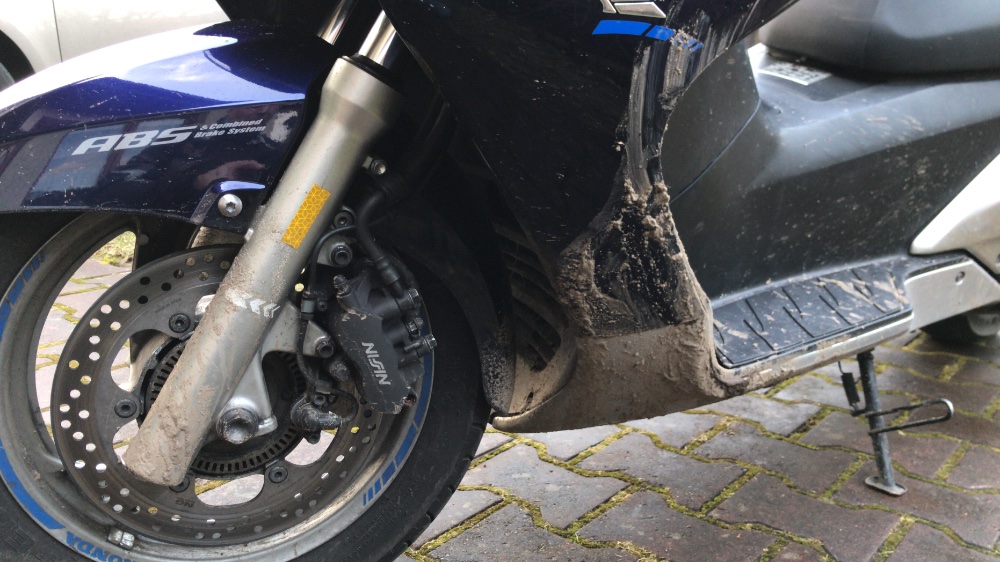

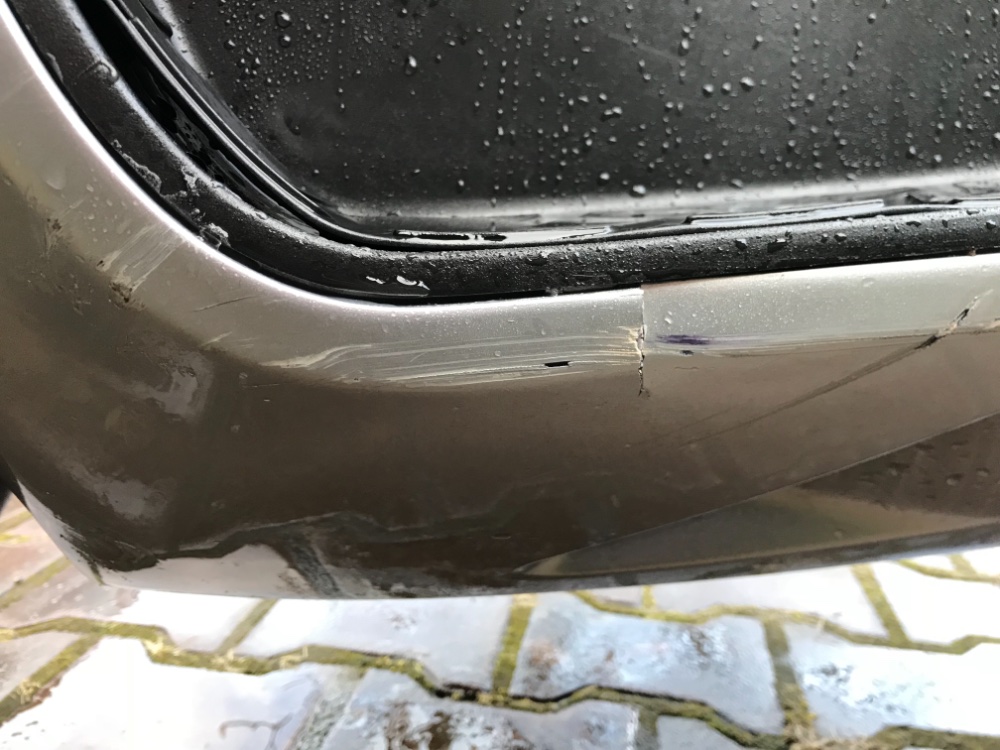

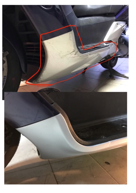

Postanowiłem na własnej skórze (a dokładniej mojego skutera) przekonać się jak wygląda i jak się sprawuje powłoka z gumy w płynie Plasti Dip (przepraszam za lokowanie produktu, ale inaczej się nie da). Nałożyło się na to jeszcze jedno: kupiłem pistolet do malowania altanki i płotu. I jeszcze jedno: zaczęły mnie wkurzać rysy i pęknięcia na płozach, które zrobiłem 2,5 roku temu (a jeszcze do wczoraj myślałem, że to było 1,5). Przy niewielkiej prędkości obaliłem się w dużej koleinie błotnej po traktorze. Nie pytajcie mnie po co w nią wjechałem. Stało się to 11 marca 2018r.
image.thumb.jpeg.5c2c800f633171a7f57698fcd723ba4a.jpegimage.thumb.jpeg.04b857bc2933248c74c3f484516b71e9.jpegimage.thumb.jpeg.87ea72306efd709aa847afe48aba21bb.jpeg

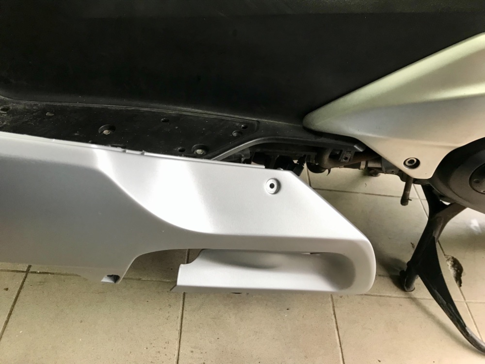

No więc kupiłem litr gumy w płynie o kolorze "aluminium" i wczoraj od rana zabrałem się do roboty.
Zdjąlem plastiki, umyłem, oceniłem zakres robót.
Stwierdziłem, że jak guma się nie sprawdzi to oddam je do malowania. A więc zmatowiłem powłokę, wyrównałem rysy, skleilem pęknięcie i wzmocniłem poprzez wtopienie rozgrzanej do czerwoności blaszki, a większe ubytki uzupełniłem szpachlą, następnie wyrównując (jak się okazało po malowaniu słabo...). Odtłuściłem. Położyłem kilka warstw nowym pistoletem, jak napisal producent.
Powyżej przed i po.
Ja się guma nie sprawdzi, to ja zdejmę i dam plastiki do malowania.
2 ostatnie zdj niestety nie działają

Piszę z telefonu i cos mi się powywracalo. Teraz jest jak ma być.
5 godzin temu, ArtCho napisał:
...Ja się guma nie sprawdzi, to ja zdejmę i dam plastiki do malowania.
jak już włożyłeś w to tyle pracy i trudu to nie lepiej było pójść w kolor czaszy ?
Na zdjęciach nie wygląda najgorzej, chociaż pęknięcie widać.  Daj znać za jakiś czas jak z trwałością.

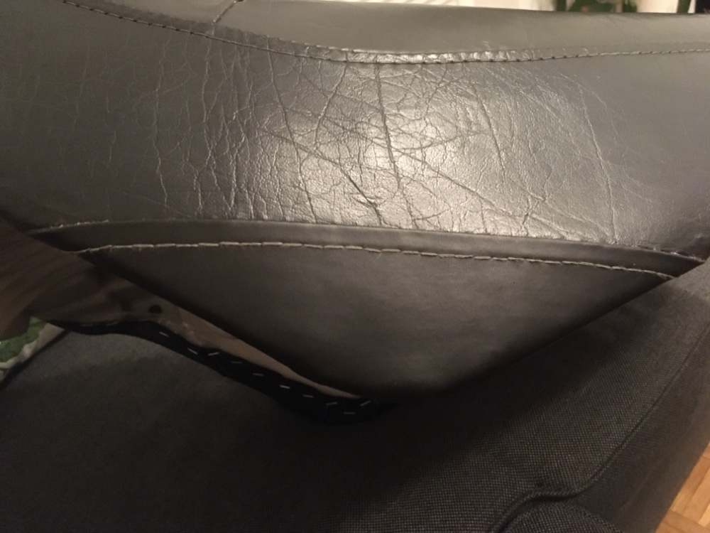

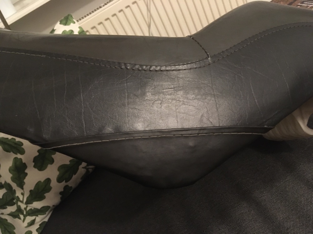

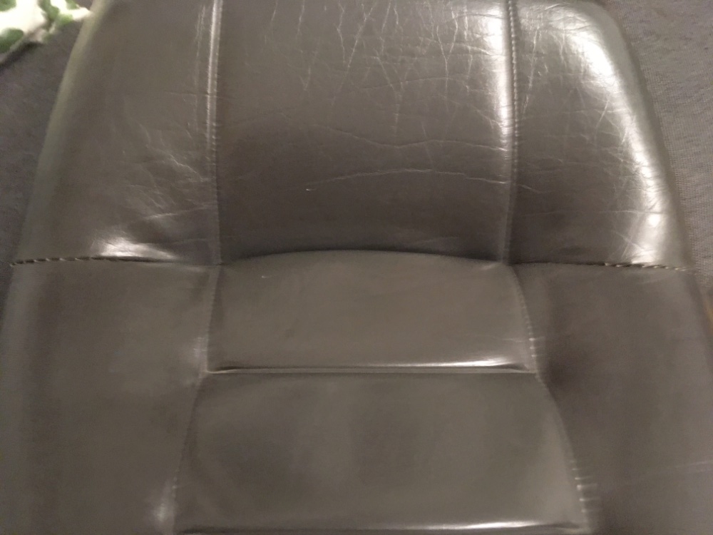

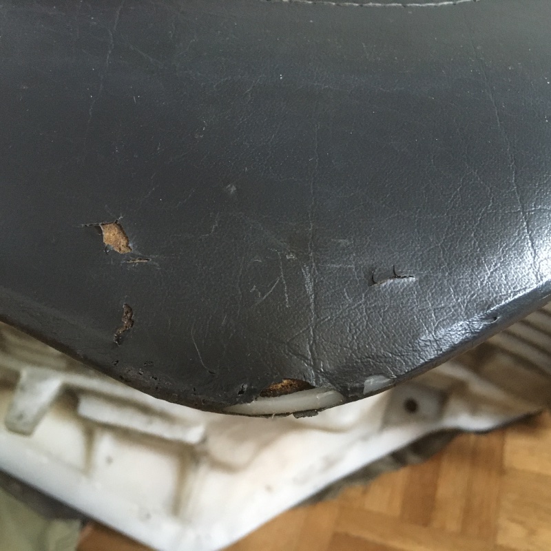

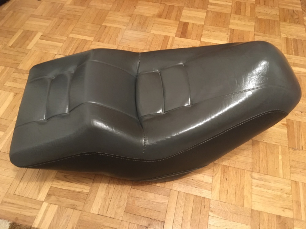

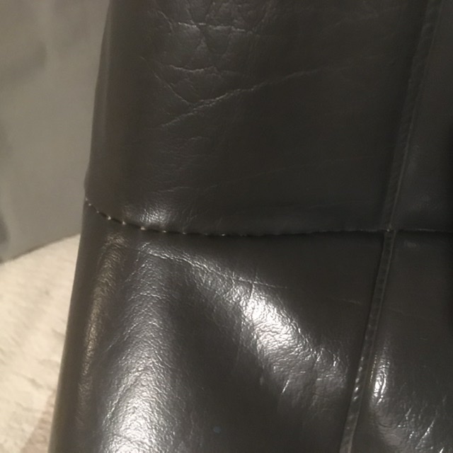

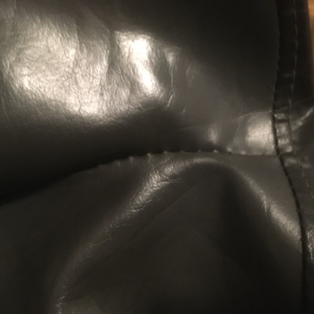

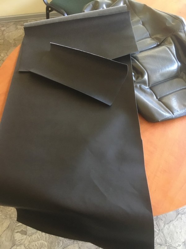

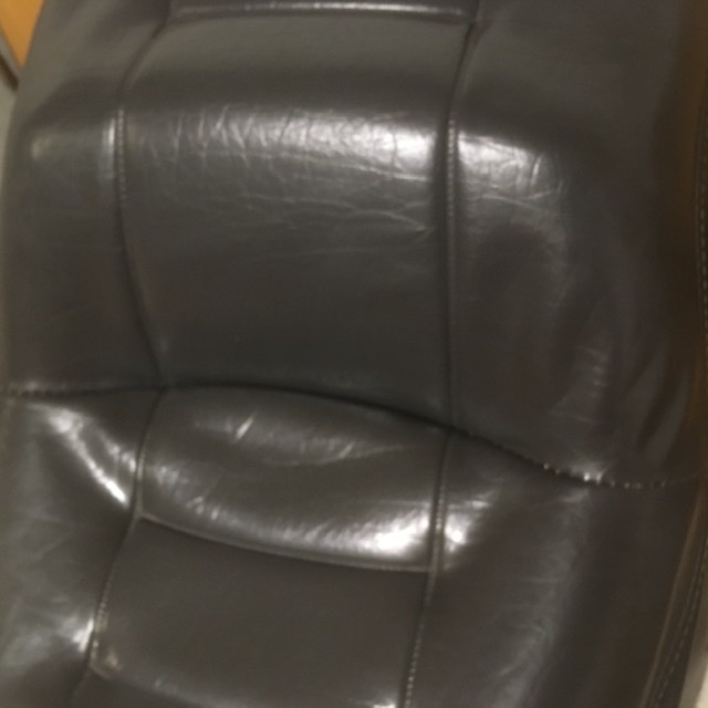

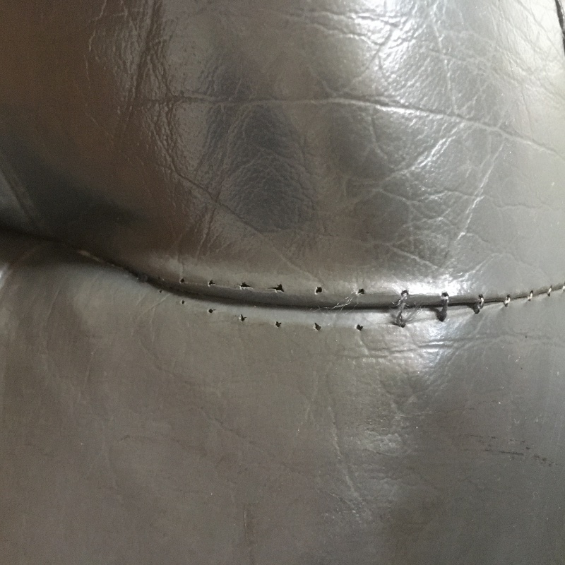

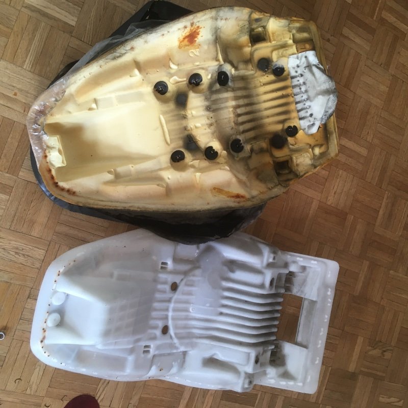

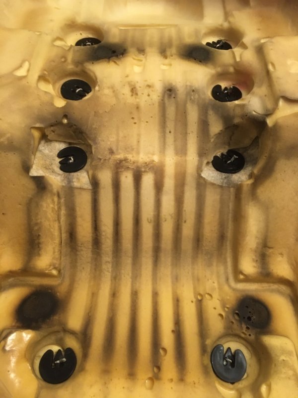

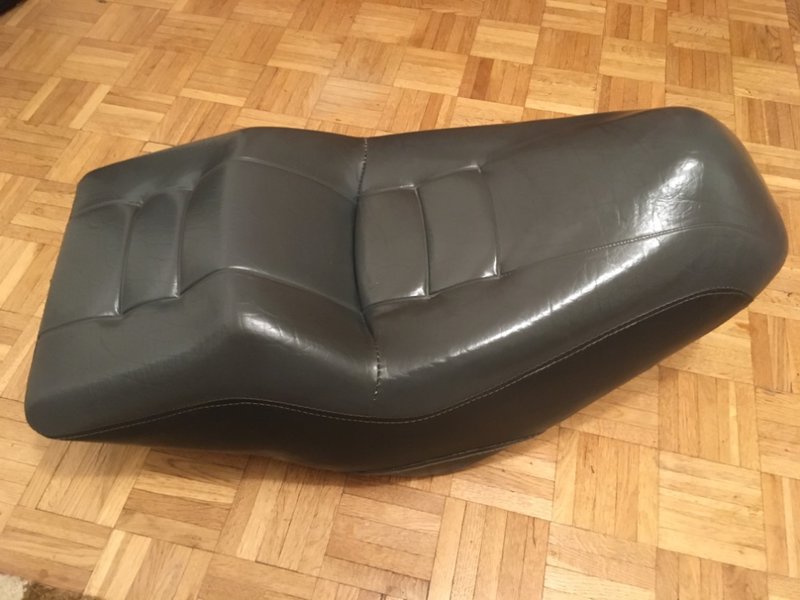

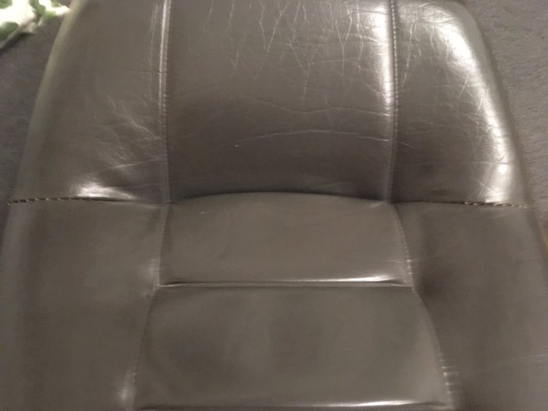

Z racji zakończenia „mojego” sezonu postanowiłem ratować siedzisko Helixa. Wiem, że najprościej będzie zlecić zrobienie nowego poszycia, ale ja chcę jak najdłużej zachować kanapę w oryginale. Stąd pomysł naprawy pęknięć, tam gdzie puściła nitka spróbuję ręcznie przeszyć. A tam gdzie nie ma jak naprawić doszyję kawałki dermy. Nigdy tego nie robiłem, więc trochę jestem w stresie 🤭. Zaczynamy 💪
Pierwsze koty za płoty 😀.
Może nie wygląda to na profesjonalne szycie ale jest. 🤭
Gorsza część naprawy siedziska przede mną.
Wysłane z mojego SM-G986B przy użyciu Tapatalka
Worlan, jakie nici ? Bo to podstawa szycia w takich wypadkach .
Ciężko było i nerwowo ale jakoś sobie poradziłem. Naprawa nie wygląda na profesjonalną ale i ja mechanik jestem, a nie tapicer. Szycie tego co się rozeszło wykonałem cienką dratwą a tam gdzie tylko puściły nitki przeszyłem grubą nicią. Łączenia wstawek z ekologicznej skóry przed szyciem kleiłem. Wyszło jak wyszło, może jeszcze wytrzyma kilka sezonów.

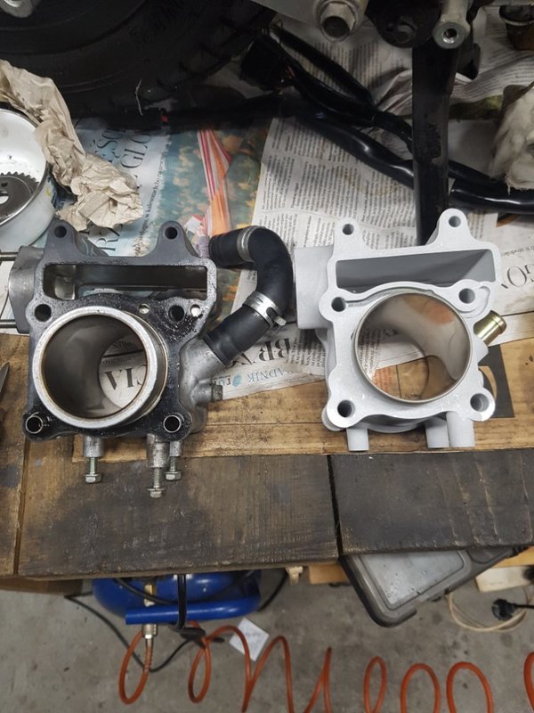

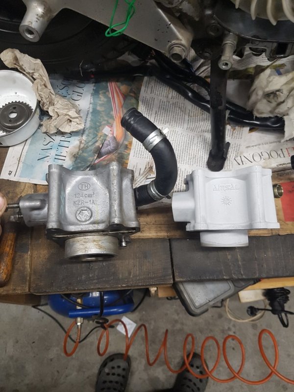

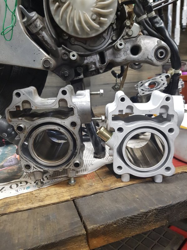

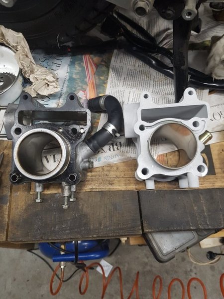

PeCeVka (PCX125) dostała nowy cylek nikasilowy z tłoczkiem airsala 150ccm.
20201021_110950.thumb.jpg.e7817e1691bb95d6f29d761084e0b1ee.jpg20201021_110910.thumb.jpg.5543e01808b7f22159d1f1bad75dc6cf.jpg20201021_112345.thumb.jpg.8fee6802eadfdb9011035ca56e440f34.jpg
Do tego lekka docierka zaworów.

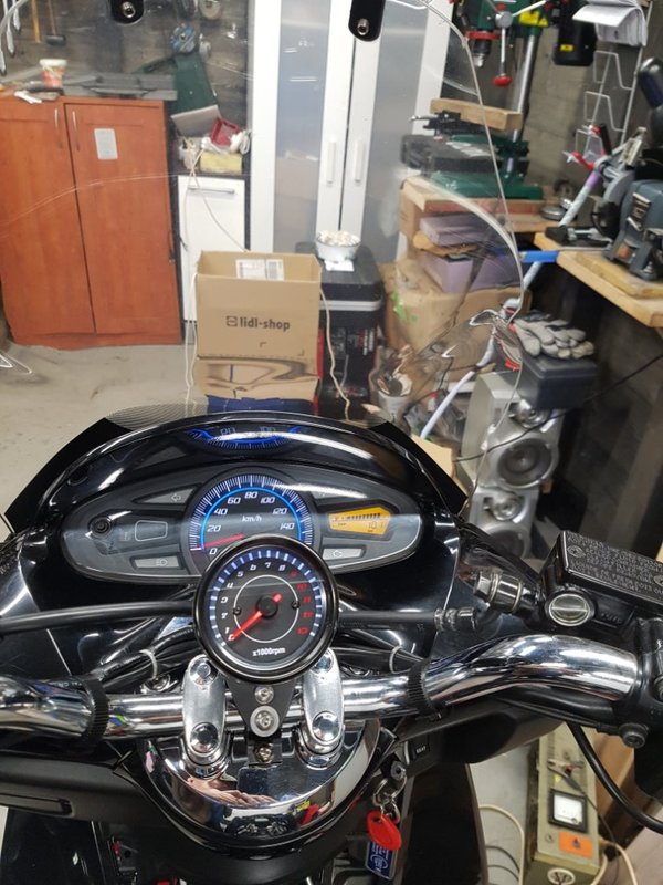

A na deser mały dodatek że wskazówką:
@kenobiTak z ciekawości zapytam przy jakim przebiegu wymiana cylindra i czy wymiana była zrobiona "od tak" czy już zaczynał się spadek mocy i inne problemy ? Chyba strojenie napędu czeka, czy zostawiasz jak jest bo za małe przyrosty ?
W swoim mam jakoś 27 tyś, zakładam że 125 do około 50 tyś (jak nie więcej) dożyją ale to różnie bywa 😉
A obrotomież super, pasuje idealnie 👍 co by nie powiedzieć o odsłoniętej kierownicy (wiadomo, kwestia gustu) to w nmaxie nie mógł bym tak zamontować 😅
Ok. 33kkm. Wymiana profilaktyczna, okazyjna cena zestawu i przy okazji docierania zaworów z powodu spadku kompresji do ok. 7bar. Objawy - pomimo osiągania vmax, nie przyspieszał z werwą jak na początku. Nie dymił. Oleju nie brał. Świeca czysta. Stan cylindra i tłoka - idealny. Luzy zaw. Ex w normie In o 0,1 większy, łańcuszek ideał. Zawory i gniazda - nieszczelne- lekkie wżery i nagar. Po dotarciu, fabryczne 11bar. Wigor pecevałki odzyskany z nawiązką. Na razie jazda na dotarciu, ale czuuuuuć różnicę.
W późniejszym czasie może skuszę się na hi speeda polini 9-rolkowego.

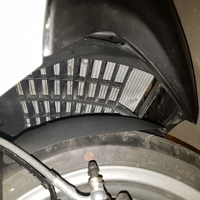

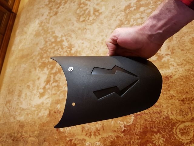

dotarło nareszcie z Aliexpress przedłużenie błotnika przód. No i zamontowane. Lepsza ochrona chłodniczki przed kamykami i błotem😀. pozdrawiam wszystkich. Oby do wiosny :scooter:😎 Tylko te wytłoczenia na przedłużeniu jakby skądś znane😅
Super! Z doświadczenia wiem, że to działa 👍
To ty Janusz mnie zainspirowałeś. Dzięki
