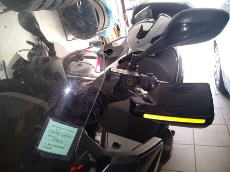

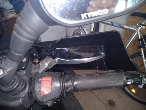

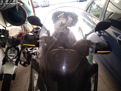

Orion Opublikowano 10 Kwietnia 2020 Opublikowano 10 Kwietnia 2020 Polecane handbary zamontowane. Może kiedyś poprawię położenie, albo tulejka, albo nowa blaszka mocująca, nowa dłuższa ,inaczej wygięta. Faktycznie spore, ale też o takie mi chodziło. Jak znajdę dłuższą śrubę mocującą ciężarki kierownicy, to założe nasadkę wykańczającą, póki co widać łeb śruby. Nie rzuca się w oczy.Podsumowując, dobry zakup, pasuje do tego sprzętu..Fajnie tak coś samemu zrobić. Następny zakup to nowe manetki, tylko trochę odetchnę z wydatkami.
krzysztof8800 Opublikowano 10 Kwietnia 2020 Opublikowano 10 Kwietnia 2020 Wygląda bardzo dobrze. Ważne, że spełnią swoją rolę. Z handbarami jesienią nawet w letnich rękawicach da się jeździć a i w deszczu całkiem inaczej się śmiga. Pozdrawiam✌️ LwG?
Orion Opublikowano 10 Kwietnia 2020 Opublikowano 10 Kwietnia 2020 Czy nie powinny być bardziej przechylone górą w strone kierownika ? Lewa strona musi iść bliżej, źle zamontowałem płaskownik, w ten sposób jak na foto, brak regulacj. Pozdrawiam,? LWG.

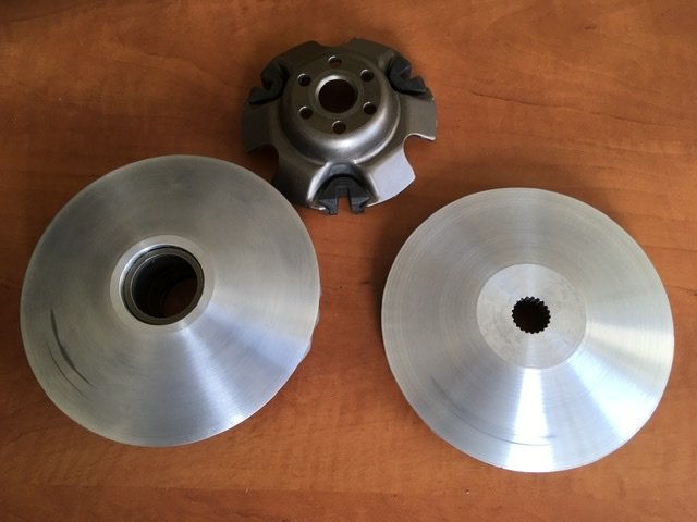

Sympatycy Worlan Opublikowano 28 Kwietnia 2020 Sympatycy Opublikowano 28 Kwietnia 2020 Przegląd wariatora Helixa spowodował u mnie lekki ból głowy. Wyrobienia na talerzach 0,6 mm. Rolki mocno zużyte i o niższej wadze. Już jadą do mnie ori różowe, a talerze zregenerowałem ?. Pasek Gates’a w dobrym stanie.

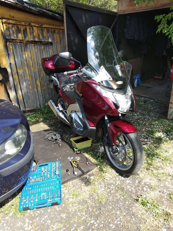

tomekstw Opublikowano 28 Kwietnia 2020 Opublikowano 28 Kwietnia 2020 Dziś lekko pracowite popołudnie wymiana oliwy na penrite 10w50, jak co sezon, choć zawsze robię to na koniec sezonu, ostatnio się nie udało:'( , w dyfer ravenol epx 90 . I pieszczonko najpierw mycie ogólne potem cleaner na plastiki i wosk. "dressing" na czarne matowe plastiki i zabezpieczenie preparatem. I wisienka na torcie dokładka do przedniego błotnika rodem ze Skarżyska. Saper, Nazir dzięki. Polecam, mega dopasowanie. Już nie będzie chlapać po chłodnicy. Zapomnianym o szczególe. Przetarte papierem ściernym nowe laczki. Battlaxy SC2 rain. Śmiejcie się albo nie . Ja ruszę na przetarcie opon z plecaczkiem (nie odpuści mi) więc dmucham na zimne. I potwierdzam, o ile boki opon czysta guma, to środek ma coś naklejone niby guma-wosk. Roluje się pod papierem ściernym. Dokładnie przetarte. Wydaje się być ok. Zapraszam do komentowania. Człowiek uczy się całe życie.

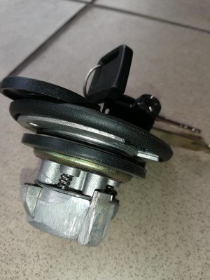

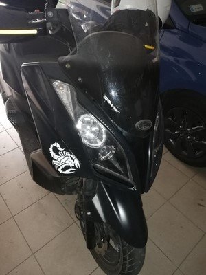

Orion Opublikowano 30 Kwietnia 2020 Opublikowano 30 Kwietnia 2020 Zgodnie z zaleceniem, radośnie informuję, że dopasowałem korek wlewu paliwa. Korek uniwersalny, coś około30zł, mocno zeszlifowany. usunąłem elemen ruchomy (docisk uszczelniający ??), zamiast tego uszczelka z grybszej gumy. Może póżniej dopasuję odpowiedni O-ring. Dojdzie jeszcze mała polerka. Najważniejsze, że tanio i działa. Dodatkowo naklejone dwa skorpiony, chyba trochę za duże. Ciekawe czy będą miały wpływ na osiągi??

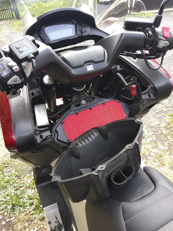

Cinek Opublikowano 30 Kwietnia 2020 Opublikowano 30 Kwietnia 2020 A u mnie dziś olej, filtr oleju ,dct,powietrza

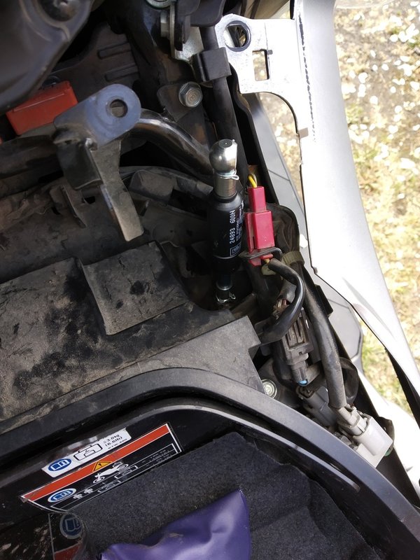

Cinek Opublikowano 30 Kwietnia 2020 Opublikowano 30 Kwietnia 2020 "Zacna" dostała wyższą szybę.Wymieniony też siłownik kanapy na mocniejszy z Krosna wg instrukcji Ojca Dyrektora- już nie opada 1

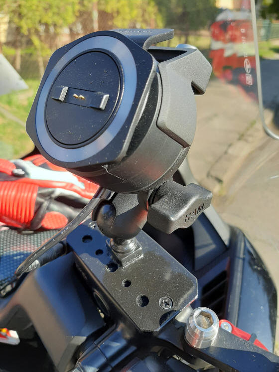

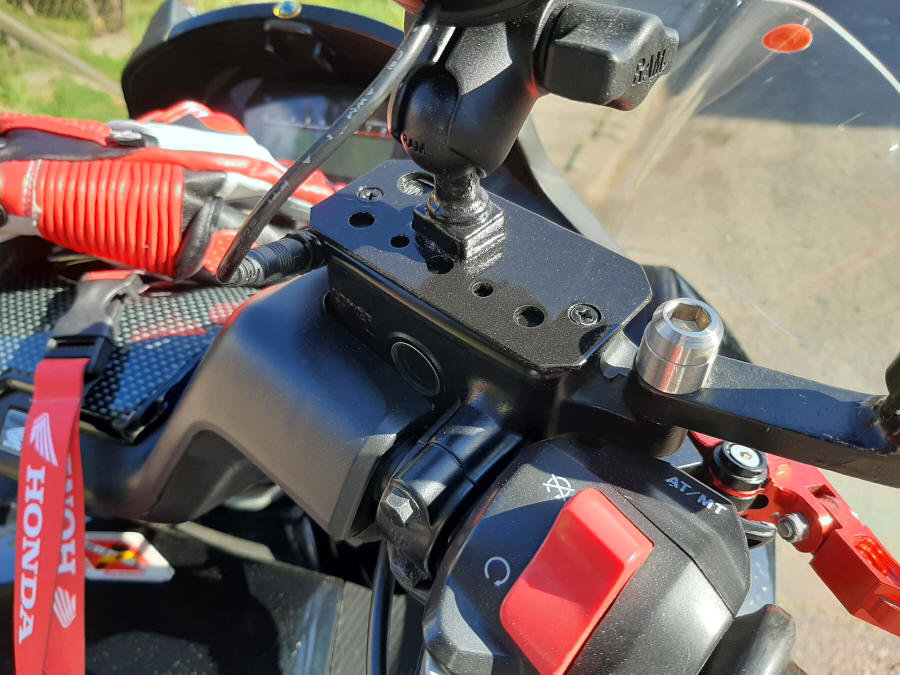

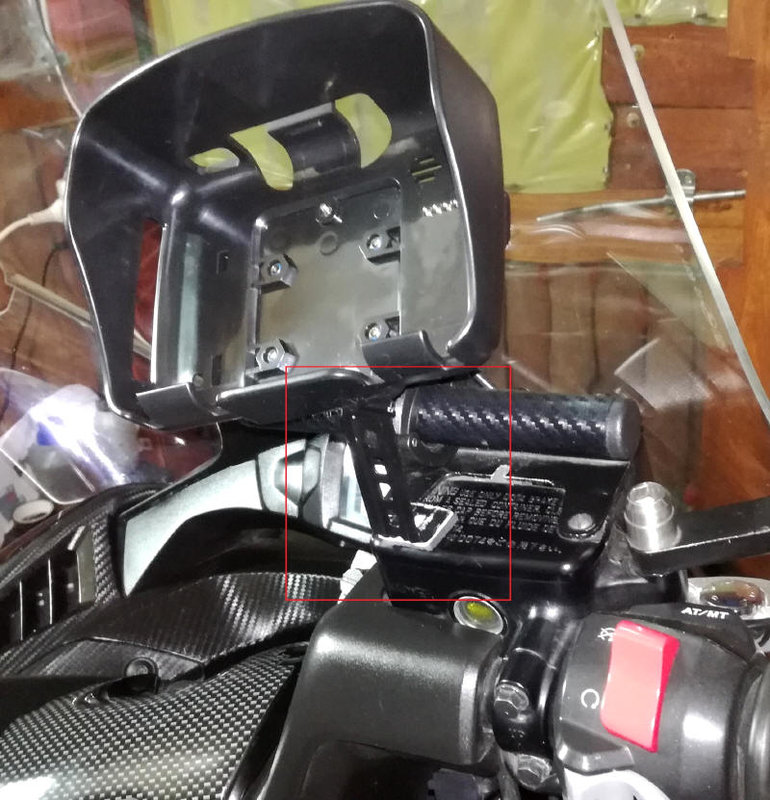

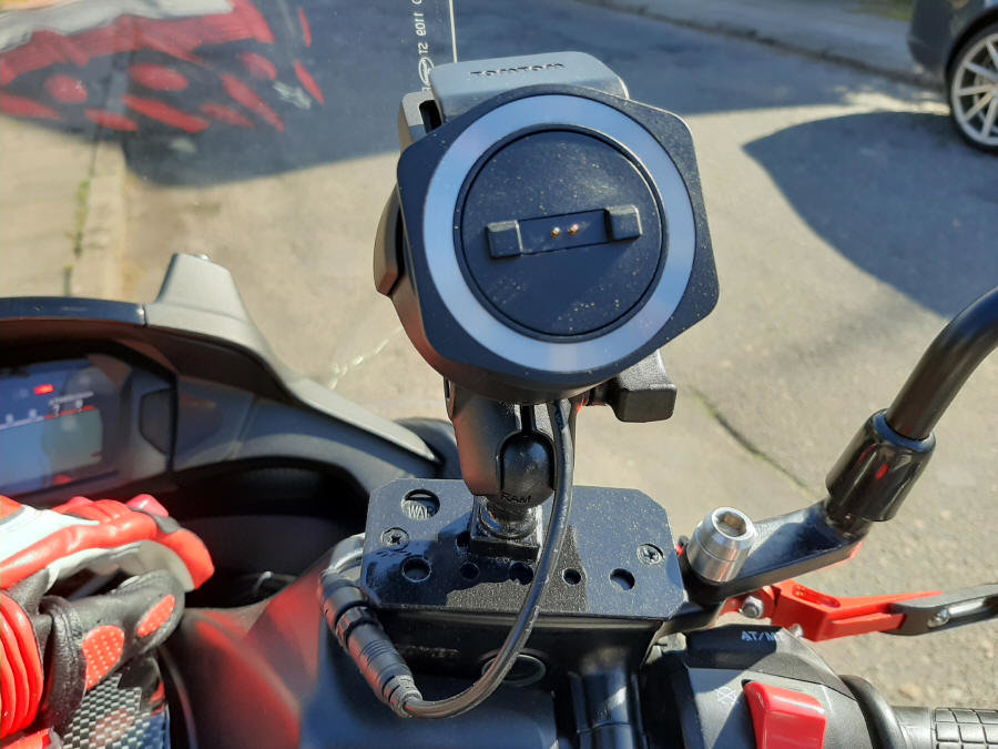

Sympatycy SlawoyAMD Opublikowano 14 Maja 2020 Sympatycy Opublikowano 14 Maja 2020 Zmieniła się nawigacja (poprzednio "chiński" Vordon M435) na ciężkiego TomToma, więc i zmienił się też uchwyt. Poprzedni "rurkowy", też przypinany do zbiorniczka płynu hamulcowego, był już do masy "Tomka" zbyt delikatny (już poprzednio musiał być dodatkowo podparty), więc trzeba było pomyśleć... Gruba, ocynkowana blacha montażowa (coś koło 1.5mm), posłużyła za solidną podstawę, do której po obcięciu oryginalnego uchwytu RAM (na rurę kierownicy), nawierciłem u podstawy "kulki" otwór i nagwintowałem. Po wywierceniu otworu i jego wyfrezowaniu na główkę śrubki, całość skręciłem solidnie, a kolejne dwa otwory zrobiono już w rozstawie śrubek na zbiorniczku. Zmienione, nieco dłuższe kręty są z łebkami stożkowymi, więc po "frezie" większym wiertłem, ładnie kryją się w blasze... Na całość poszedł lakier podkładowy i czarny połysk z brokatem, co w słońcu fajnie się prezentuje ? Mała rzecz, a cieszy, a przy tym jest bardziej stabilnie, bo wszystko wraz z uchwytem, jest bardzo zwarte. Drgania podczas jazdy tak niewielkie, że praktycznie można powiedzieć, że ich nie ma...
Klubowicze Piootr Opublikowano 14 Maja 2020 Klubowicze Opublikowano 14 Maja 2020 Jak "leciałem" podczas wypadku przez szybę SW-T600, a wcześniej przez navi "TomTom Rider 5" i "kulkę" montażową od RAM Mount to teraz Bogu dziękuję, że rzeczona kulka uległa pod moim naporem bez większych oporów. Inaczej diwajs rozpruł bym mi "co nie co" po drodze zanim wylądowałem na asfalcie robiąc wcześniej efektowne salto. Pewnie to kiedyś ktoś sprytnie obliczył wprowadzając produkt na rynek. Chwała mu za to ?. Nie rekomendował bym zatem wzmacniać niczym firmowych połączeń montażowych. Drodzy, nie przywiązujcie zbytnio wagi do przedmiotów - to tylko rzeczy. Pamiętajcie - zdrowie najważniejsze. Po wypadku nawigacji koledzy nie znaleźli. Zapewniałi, że szukali jej wszędzie. Na poboczu, w rowie, a nawet w okolicznym polu kukurydzy. Odleciała gdzieś w nicość... P.S. Zastanawiałem się potem dlaczego jej nie przytroczyłem do skutera smyczą ? Może lepiej, że tego jednak nie zrobiłem, bo navi ma słuszną wagę i jakby "odbiła" to cios mógłby skutkować tym co kamerka GoPro zrobiła w głowie Michaela Schumachera ... brrr? Aby nie być posądzonym o OT chciałbym zakomunikować, że jutro wyposażę swoją Integrę w moduł CTEK Battery Sense. Będzie odczyt wszystkiego czym żyje akumulator ze specjalnie dedykowanej aplikacji na smartfona. Stay Tuned

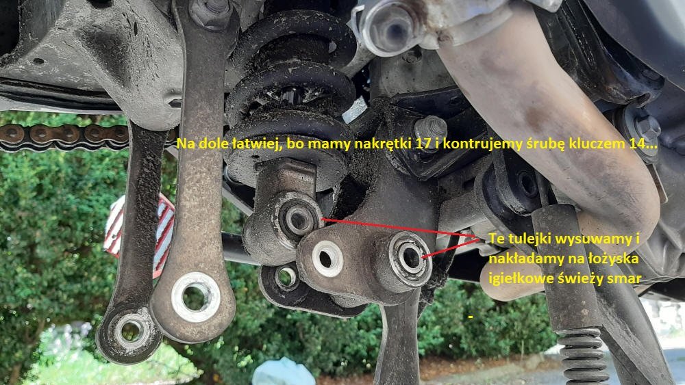

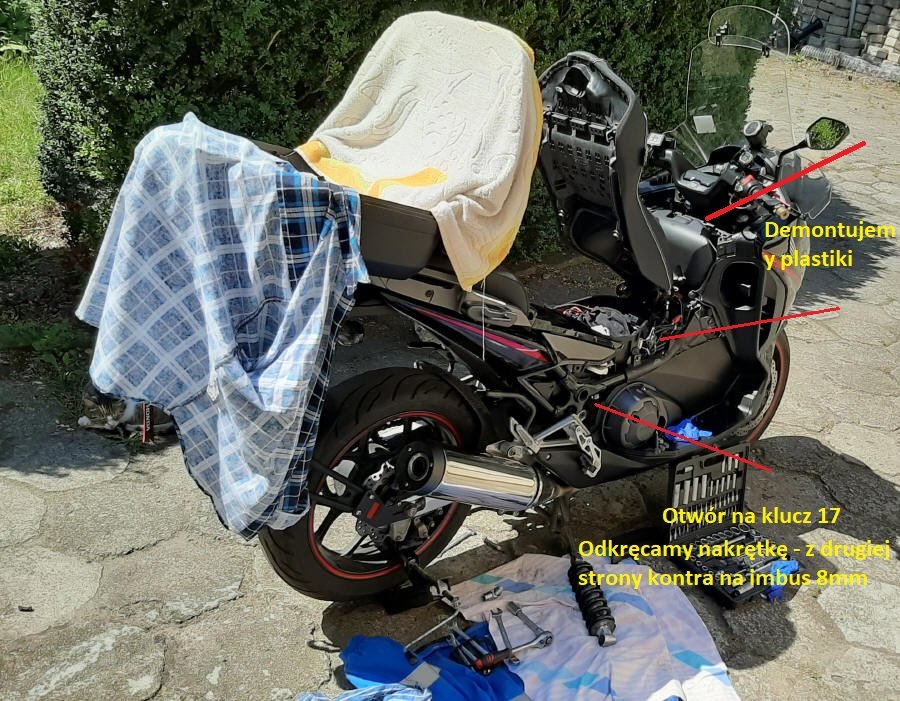

Sympatycy SlawoyAMD Opublikowano 18 Lipca 2020 Sympatycy Opublikowano 18 Lipca 2020 Przyszło przy stanie 56 tysięcy kilometrów wymienić tylny amortyzator... Uszkodził się na mega-dziurze, poszedł wyciek oleju i dobijał straszliwie... Nowy, to koszt niemal 2K pieniędzy, Chiński zamiennik to z przesyłką wydatek około 500 PLN, ale opinie są różne, więc padło na "używkę" z Allegro za 300 PLN (plus przesyłka)... Gość dość profesjonalnie prowadzi swoje aukcje, podaje roczni, przebieg i powód rozmontowania motocykle... Kupiłem amor z rozbitego modelu NC 750S (naked), rocznik 2018 z przebiegiem ponoć niecałych 8K kilometrów, sprzedający daje gwarancje... Po założeniu, motór jak nowy, więc chyba będzie OK... Strachu przy wymianie nie ma, bo wystarczy tylko zdemontować plastik na tunelu kierownicy (dwie śrubki i wysuwamy z zatrzasków) i boczne, górne osłony przy kanapie z nakładkami przy tylnym kole (po jednym kołku i wysunąć z gumowych ringów). Góra amortyzatora jest na "ścisku" śruby z łbem na imbus 8mm (ten kontrujemy kluczem), a z drugiej strony mamy nakrętkę na klucz 17-cie, który przekładamy przez specjalny otwór w ramie (nasadka może nie przejść, więc zakładamy ją na przedłużenie grzechotki od wewnętrznej części ramy). Dół prosto się rozkręca (klucze 14 i 17), ale warto rozkręcić długie ramiona, bo wtedy łatwo wyjąć amortyzator od dołu. Wyciągamy też tulejki, bo one pracują na łożyskowaniu igiełkowym i warto tam nałożyć świeżego smaru. 1
