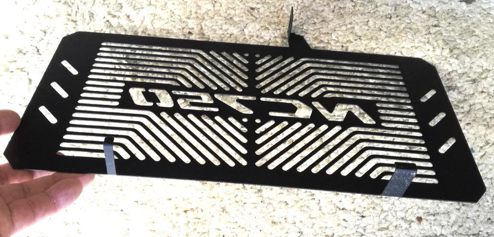

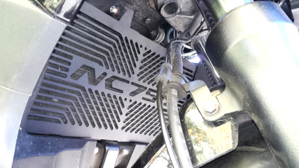

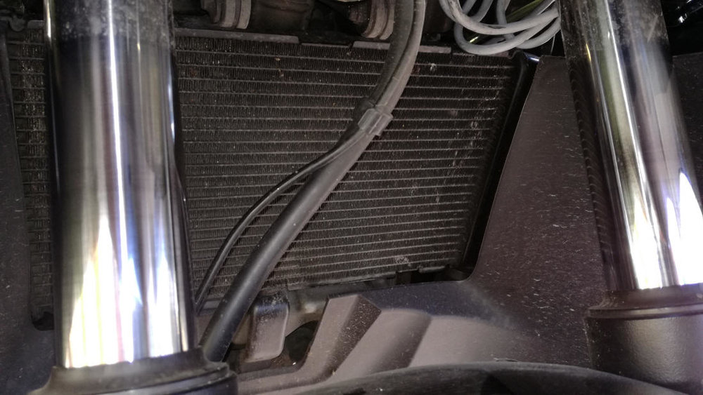

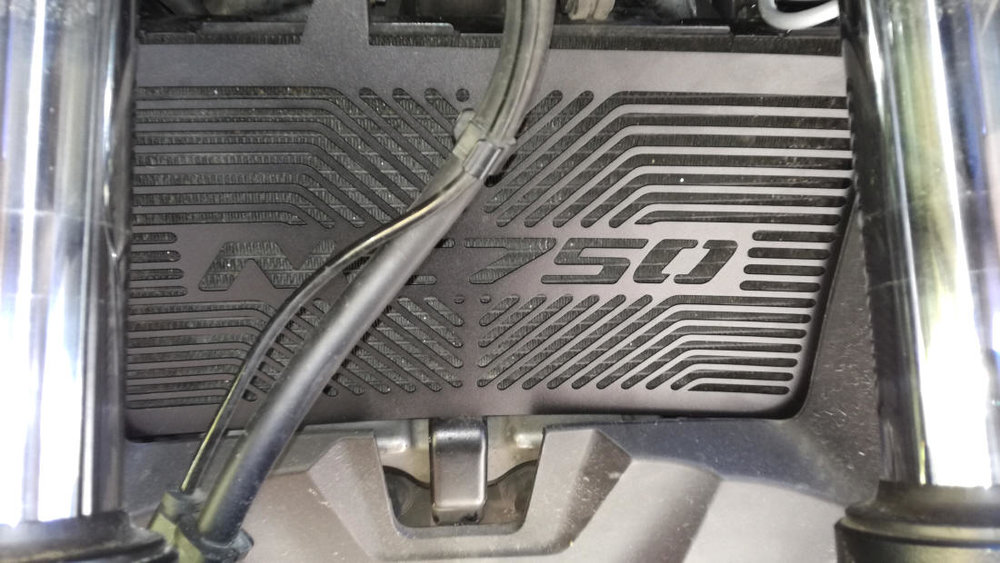

Sympatycy SlawoyAMD Opublikowano 19 Kwietnia 2019 Sympatycy Opublikowano 19 Kwietnia 2019 Honda Integra ma gołą chłodnicę... W zasadzie zbytnio "szpetnie" to nie wygląda, ale robiąc coś przy zawieszeniu, ściągając błotnik itp, trzeba jednak uważać na delikatne finy wymiennika ciepła... Zresztą można je pokrzywić nawet silnym strumieniem wody z myjki bezdotykowej. Dlatego przeglądając zasobu chińskiego AliExpress, znalazłem sporo ofert osłon dedykowanych Integrze (700/750), jak i "bliźniaczych" NC700/750X/S. Jedną z nich zamówiłem i po niecałych trzech tygodniach przyjechała... Tak to wyglądało przed zabiegiem... Sama "kratka" to kawałek solidnej blachy, malowanej chyba proszkowo (ostry mat)... Jest jeszcze wersja "nierdzewka" ale chyba takie ostre "srebro", zbyt by się wyróżniało (dobre raczej do modelu 700 - z takim napisem - bo na srebrne dodatki na plastikach). Są jeszcze inne wersje i wzory (samo skrzydło Hondy, z siatkami Mesh w różnych kolorach itp). Montaż banalnie prosty, bo wystarczy zdjąć przednią osłonę, podłożyć haczyki z dołu kratki i przez mocowanie (to bez wkrętu), skręcić jakąś śrubką z nakrętką. Nie daje to jednak dużej sztywności, więc pod górne narożniki podkleiłem grube, filcowe podkładki meblowe, by blacha ewentualnie nie brzęczała podczas jazdy... Prawda, że ładniej wygląda? Koszt z AliExpress około 90 PLN (ceny są tam bardzo płynne, częste promocje).

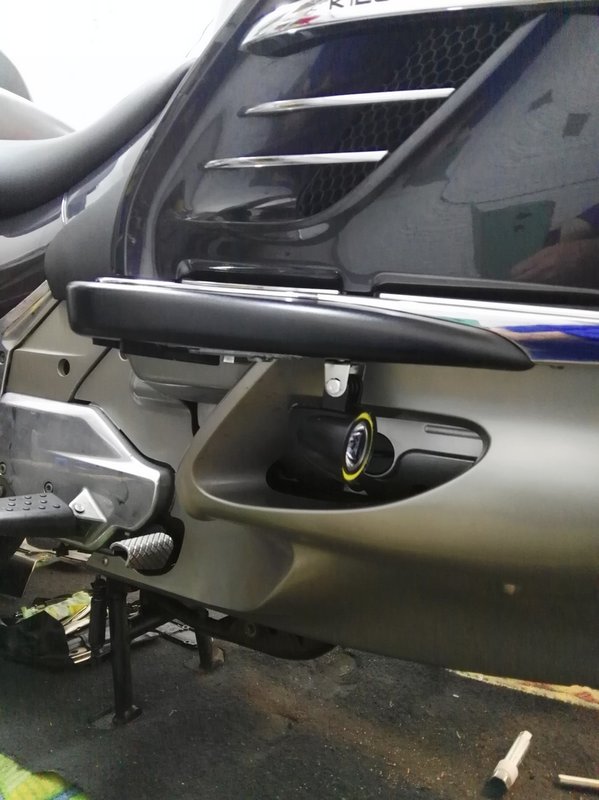

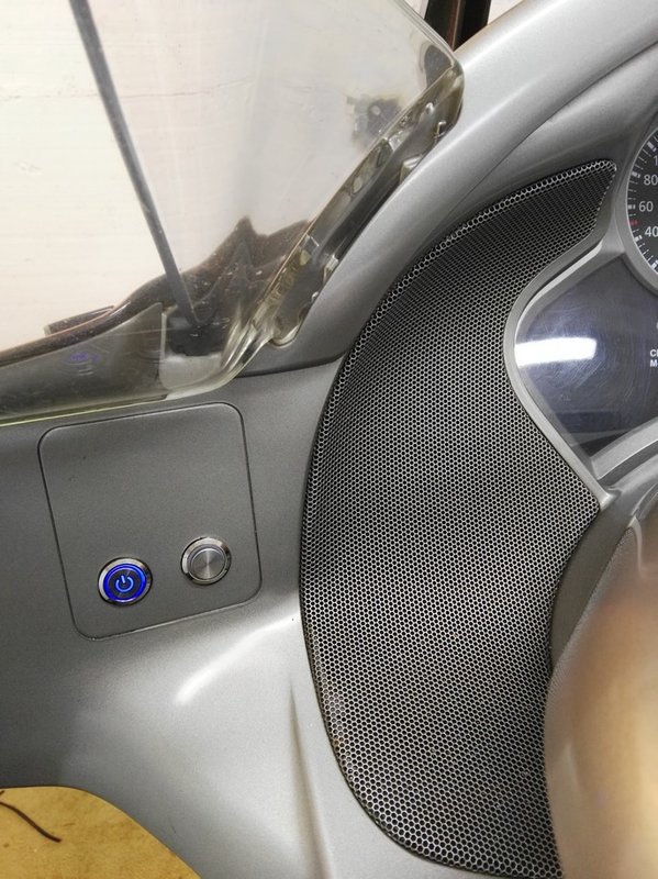

Groot Opublikowano 13 Lipca 2019 Opublikowano 13 Lipca 2019 Ja zastanawiałem się jak zamontować nawigację w Piaggio mp3. Dokupiłem 2 plastikową zaślepkę (jak by coś nie wyszlo..:)). Dodałem sam uchwyt do nawigacji , trochę polimeru i...wyszło coś takiego ?

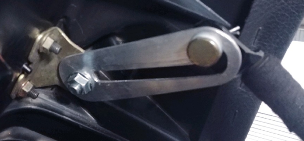

Użytkownicy+ Saper Opublikowano 27 Lipca 2019 Użytkownicy+ Opublikowano 27 Lipca 2019 Sprostowanie, tempomat mam nie "a'la Saper", tempomat jest A'la Romano77, bo to On go wykonał.
tomekstw Opublikowano 27 Lipca 2019 Opublikowano 27 Lipca 2019 Myślę że zrobimy kilka kopii o ile nie ma praw autorskich, wersje tempomatu ala" aliexsp.. podarowałem naszemu jarkowi dookoła Polski. Może jemu podpisuje. Mnie nie urzekł. endriu korzysta.
Użytkownicy+ Saper Opublikowano 27 Lipca 2019 Użytkownicy+ Opublikowano 27 Lipca 2019 Tempomat u mnie jest "made by" Romano77, a Tobie nie podeszła "łyżka wspomagająca" nadgarstek zakładana na rollgaz, bez której mnie się bardzo źle jeździ. P.S. Jutro zamieszczę fotki, żeby była całkowita jasność o czym mowa.
Użytkownicy+ Saper Opublikowano 27 Lipca 2019 Użytkownicy+ Opublikowano 27 Lipca 2019 Tomek, nie zmieniaj treści posta po odpowiedzi na niego, bo odpowiedź traci sens. ? Tak czy inaczej jutro zamieszczę zdjęcia, dla całkowitej jasności, "o soo chozi". ?
Użytkownicy+ Saper Opublikowano 28 Lipca 2019 Użytkownicy+ Opublikowano 28 Lipca 2019 Jak na zamieszczonym zdjęciu: tempomat a'la Romano77, to jest ten żółty element z brązu zamocowany na końcu kierownicy zamiast ciężarka, dokładnie jest to blokada rollgazu. Natomiast czarna plastikowa "łyżka wspomagająca" nadgarstek, to nazwany przez Tomka "tempomat z aliexpr...", czyli od "majfrenda".Myślę, że teraz mamy całkowitą jasność o czym mowa. P.S.Tak wiem, że blokada rollgazu jest niebezpieczna, ale jest to mój skuter, ja nim jeżdżę i mi takie rozwiązanie bardziej niż odpowiada, ponadto bez tych dwóch "ustrojstw" jest mi bardzo niekomfortowo.

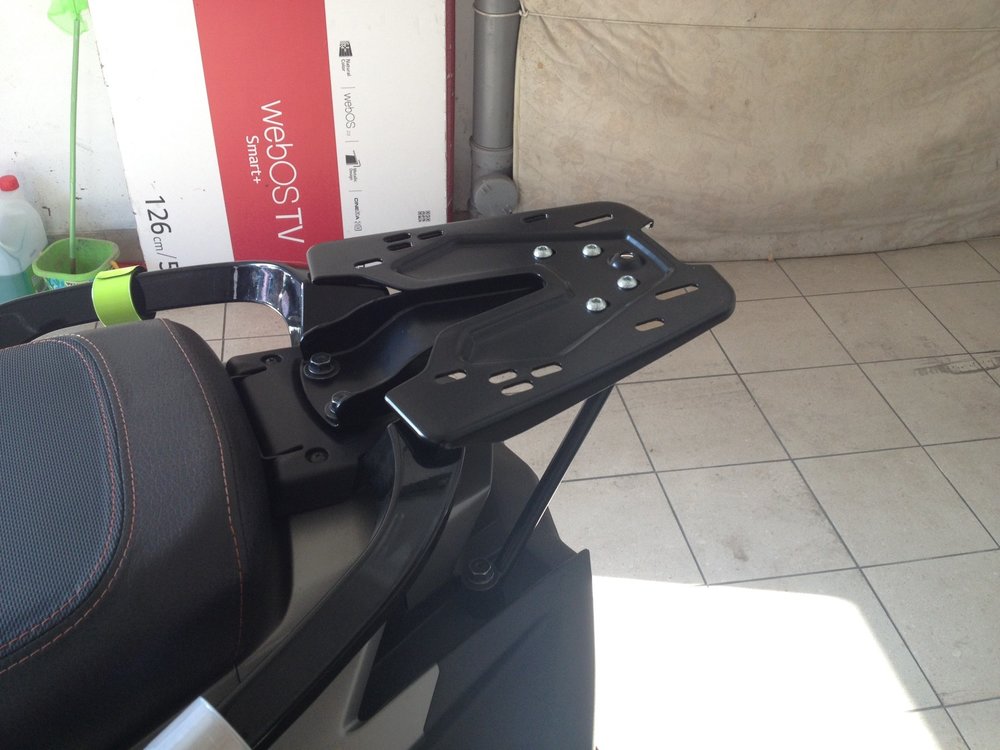

Majkel67 Opublikowano 11 Września 2019 Opublikowano 11 Września 2019 Dotarł długo wyczekiwany stelaż do mojego quadro 4. 10- minut po wyjściu kuriera już siedziałem w garażu i... oto efekt ( zamontowanie trwało Ok 5 minut, nie było najmniejszych kłopotów ) teraz muszę tylko dopasować odpowiedni kufer

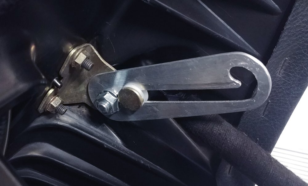

Klubowicze nietoperz Opublikowano 30 Września 2019 Klubowicze Opublikowano 30 Września 2019 Plan był do zrealizowania na zimowy wieczór ale nie moglem tyle czekać. Pomysł zaczerpnięty od chińskich braci z innego modelu skutera. Dzięki tej przeróbce siedzenie otwiera się ponad 10cm szerzej niż w oryginale. 1
szupek Opublikowano 5 Października 2019 Opublikowano 5 Października 2019 @nietoperz, ciekawy pomysł. Zwiększa się wygoda ładowności oraz jak ktoś ma nietrzymającą sprężynę gazową, to też niweluje skutki. Rower w blasze ciąłeś sam czy kupiłeś już gotowe? A te ślizgi to jakiś dedykowany dynks? Podrzucisz źródło skąd się inspirowałeś?
Klubowicze nietoperz Opublikowano 6 Października 2019 Klubowicze Opublikowano 6 Października 2019 100,90 zl | Dla SYM cruisym 300 Cruisym300 motocykl poduszki szyny slizgowej w kat poduszkihttps://s.click.aliexpress.com/e/oXzLttSu Mocowanie w siedzeniu oryginalne ale wybity kołek na którym mocowana jest sprężyna gazowa. Później kołek razem z plastikowymi podkładkami z castoramy użyty ponownie do mocowania sprężyny gazowej poruszajacej sie w rowku blachy. Blacha aluminiowa gruba na 2mm, i rowek to ręczna robota. Może w zimie zrobię ładniejszą blachę.

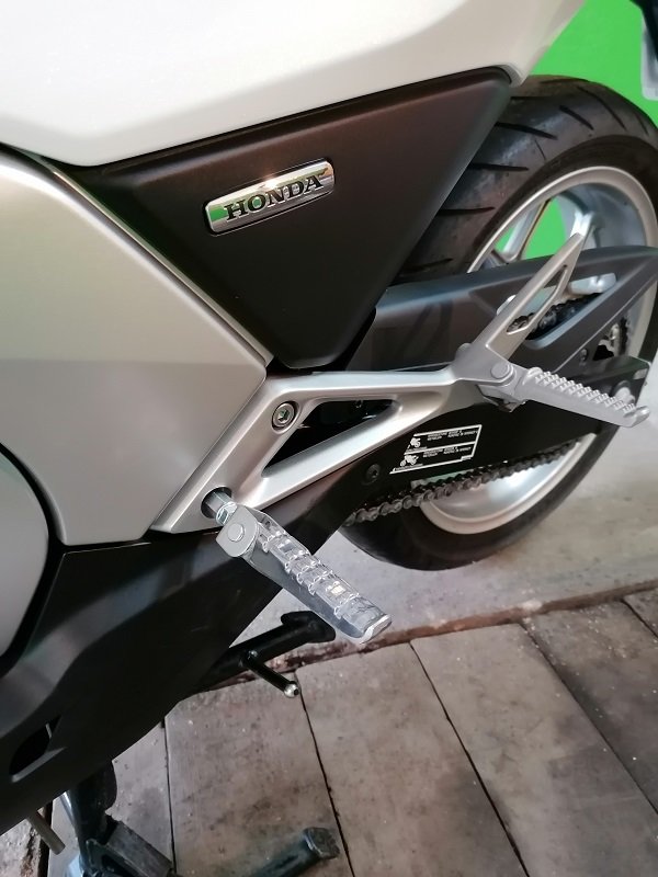

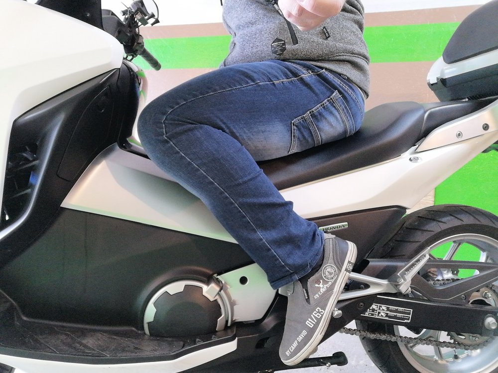

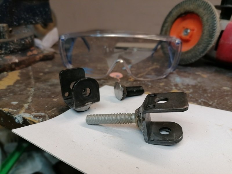

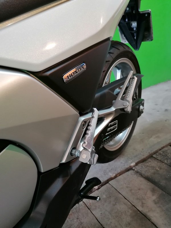

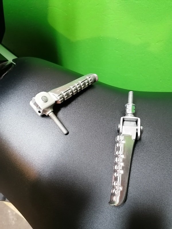

Conan Opublikowano 9 Października 2019 Opublikowano 9 Października 2019 Jako że Integra to skuter z cechami motocykla, albo i odwrotnie ? to dołożyłem dodatkowe podnóżki. Na dłuższe wypady pozycja motocyklowa się przyda. Jako że oryginalne sety są drogieeee to przerobiłem uniwersalne podnóżki. Jedni wkręcają długie śruby inni dają z mztki w miejsce mocowania seta, ja chciałem czegoś bardziej podobnego do podnóżków pasażera. Niestety uniwersalne są tylko z gwintem m10 więc nie obyło się bez cięcia i spawania ale wyszło całkiem zacnie ?
szczepanj23 Opublikowano 4 Grudnia 2019 Opublikowano 4 Grudnia 2019 No czy ja wiem,ja bym wolał jednak na podestach
Sympatycy SlawoyAMD Opublikowano 4 Grudnia 2019 Sympatycy Opublikowano 4 Grudnia 2019 1 godzinę temu, szczepanj23 napisał: No czy ja wiem,ja bym wolał jednak na podestach Ja już od dawna wiem, że "motocyklowe" sety dają oddech ułożeniu stup na podestach... Warto je mieć w mieście, by nie stało się, jak u mnie, że asfalt zagarnął wystawione na płozach stopy i nie połamał ich podczas kładzenia sprzętu na rondzie... Od tej pory na mieście nogi tylko na moto-setach...
Klubowicze Piootr Opublikowano 6 Grudnia 2019 Klubowicze Opublikowano 6 Grudnia 2019 Sławku, czysta prawda. Ja sobie nie wyobrażał bym teraz dłuższą trasę bez setów kierowcy. Kto nie zaznał niech spróbuje. Znacząco odciążają kręgosłup i dają możliwość wstania z kanapy przy małych prędkościach. Dla mnie bomba.

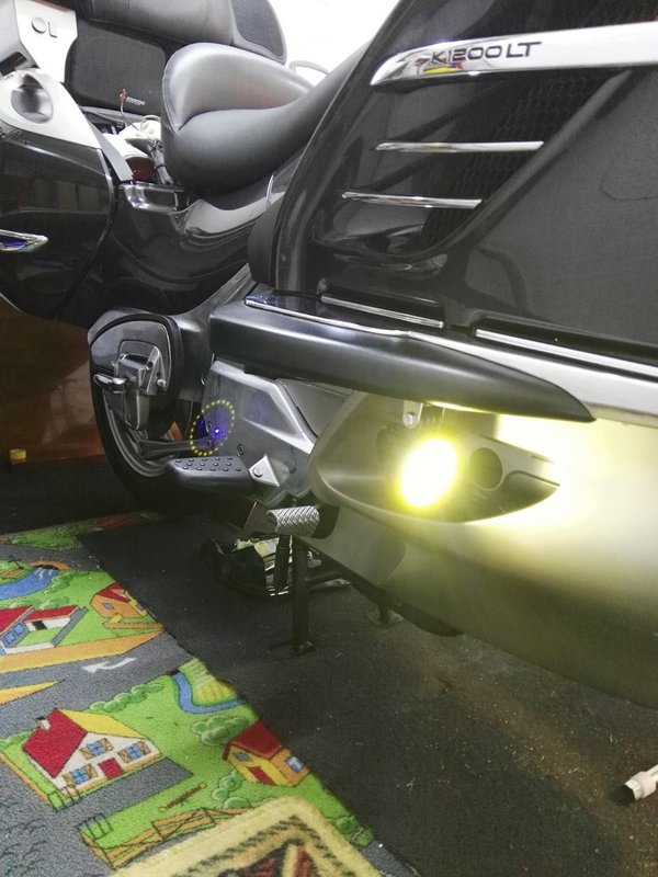

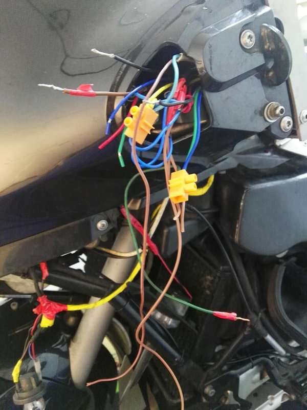

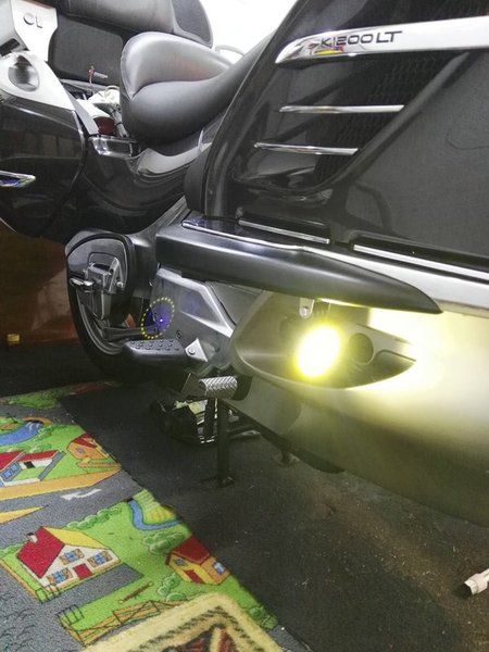

Marek62 Opublikowano 25 Stycznia 2020 Opublikowano 25 Stycznia 2020 Witam , dziś mój bzyk dostał dodatkowe oczy było troszkę kombinacji ale efekt super 1
