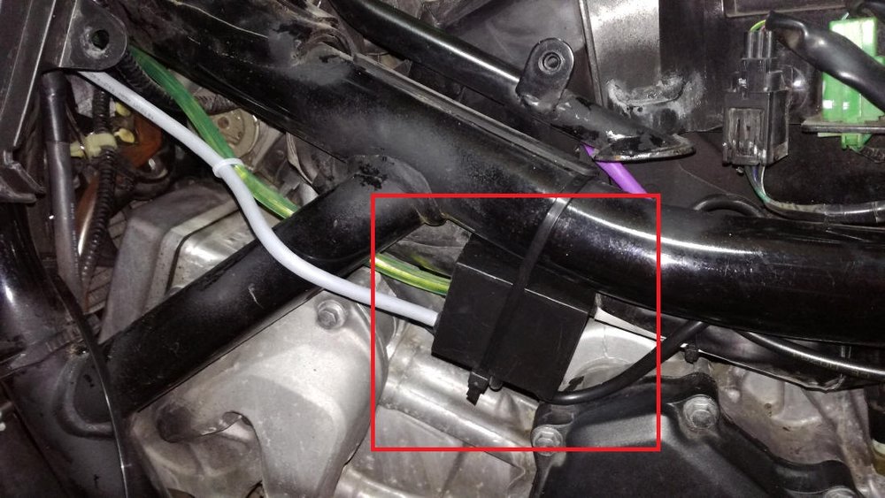

Ci, którzy po długim jeżdżeniu na skuterach z pasami, przesiedli się na "łańcuch", wiedzą jaki to ból jego stałe smarowanie szczególnie, jeśli lubi się turystykę dalekosiężną... Ja po Alpach i jeziorem Garda (prawie 5K kilometrów), nie mogłem z łańcuchem dojść długo do ładu, tak oklejony był zaschniętymi resztkami silikonowego oleju w spreju (o zawalonych nim zakamarkach pod plastikami nie wspomnę).  Powiedziałem sobie dość i zakupiłem olejarkę krajowego producenta Wilku (cena około 350 PLN z przesyłką). Dziś wziąłem się za jej montaż i powiem, że łatwo nie było, bo ciasnota upchanych w ramie elementów silnika, wyposażenia i plastików, nie ułatwia manewrów składnikami zestawu, połączonymi (w sensie elektroniki), na stałe ze sobą...

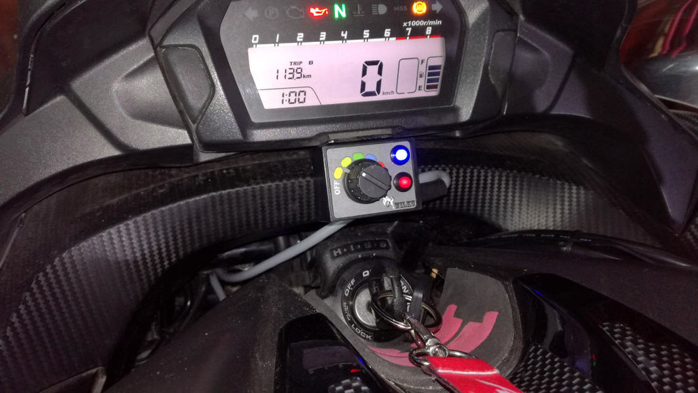

Zacznę od góry, czyli jednostki sterowania. W miejsce termometru (muszę gdzieś go przenieść), zamontowałem panel sterujący dozowaniem oleju...

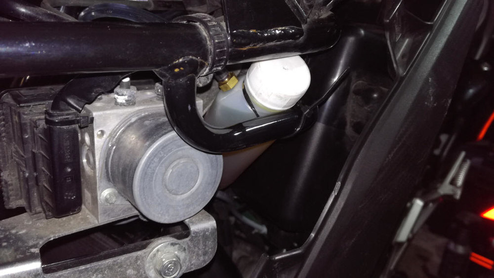

Ponieważ szkoda mi było miejsca w schowku pod kanapą, który w dodatku latem dość mocno się nagrzewa, zbiorniczek (100 ml) umieściłem w czaszy, a dolewanie oleju realizowane będzie odpowietrzeniem (wężyk wychodzący w tunelu kierownicy), przez strzykawkę (nawiercony otworek w zakrętce, by powietrze miało ujście). Sprawdzone i działa ? jedyna niedogodność, że trzeba będzie brać z sobą strzykawkę "dwudziestkę", by w razie potrzeby (średnio zbiorniczek ma wystarczać na około od 1500 do 3500 km. zależnie od ustawionej opcji dozowania), ale znajdzie się na nią miejsce w saszetce technicznej). Olej, to najzwyklejszy Hipol przekładniowy 90-ka...

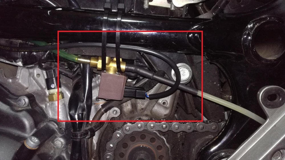

Po drodze wężyk olejowy mija centralkę z elektroniką sterującą dozowaniem. Z niej wychodzi kabel sterujący elektrozaworem i zasilający, który podpiąłem w instalację załączającą się wraz z przekręceniem stacyjki...
Centralka łączy się z elektrozaworem otwierającym kanał olejowy, gdzie opadowo olej spływa w stronę wahacza...

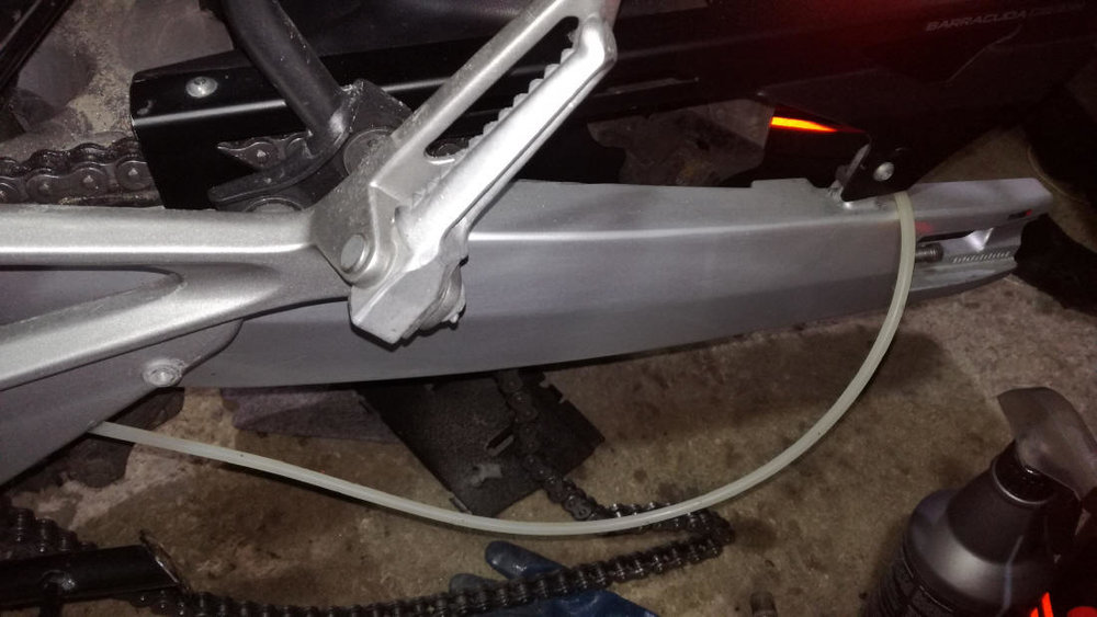

Dziś nie dokończyłem instalacji zdawczej na zębatkę, bo muszę przerobić system, mocowania uchwytów do miedzianej, cieniutkiej rurki, która łączy się z silikonowym wężykiem idącym z elektrozaworu, a pełniącym rolę "zawiasu" pracującego wahacza... Na razie czekam na gumy zabieraka, więc koła nie będzie, ale zamontuję samą zębatkę, to będzie można poprzycinać już wszystko na wymiar i poskręcać  ?  Najwięcej czasu zajmowało czyszczenie elementów ze starego, zaschniętego smaru silikonowego, który lepił się jak kit do wszystkiego... Dobrze, że teraz będzie już spokój z tym gxxxxx. Jak jutro skończę, to dodam fotkę i opis, co takiego wymyśliłem...

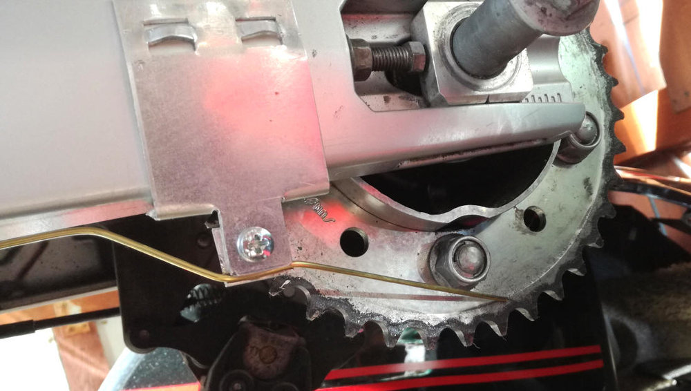

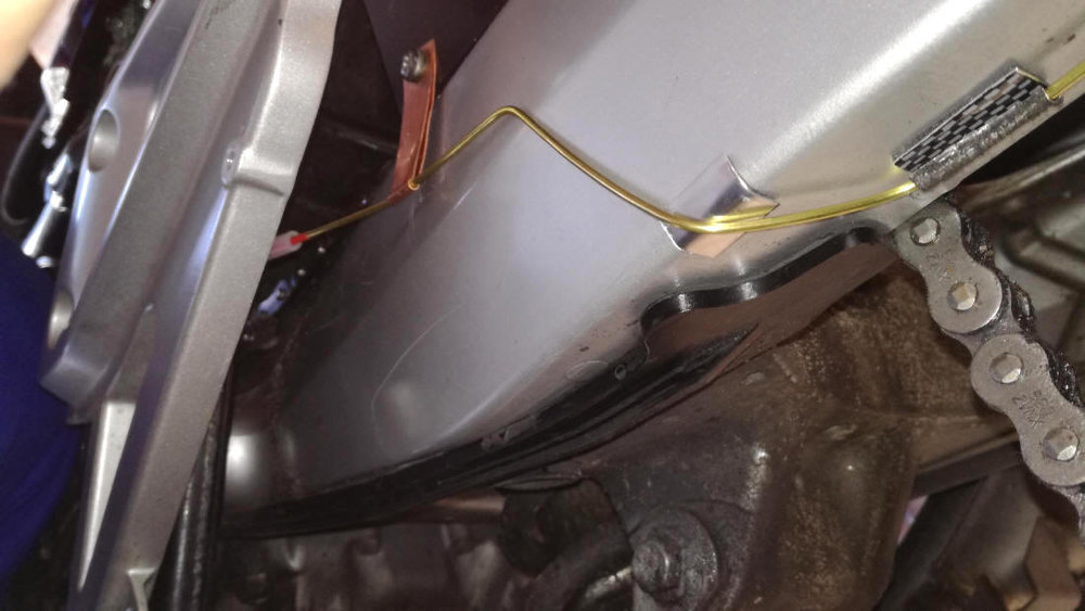

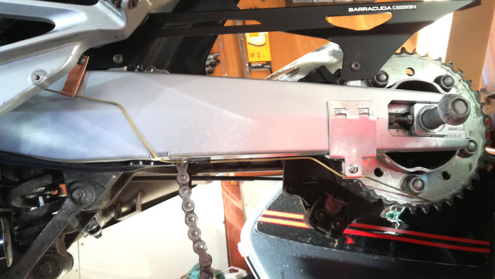

Jak obiecałem, dziś dokończyłem instalację zdawczą... Trochę zachodu z tym było, bo oryginalne uchwyty Wilka, przystosowano bardziej do prostokątnych przekrojów motocyklowych wahaczy stalowych, a w Integrze mamy aluminiowy ceownik o nieregularnych kształtach. Tak więc aluminiową blaszkę mocującą dyszę olejarki ukształtowałem do wahacza i przeniosłem na front. Może pięknie to nie wygląda, ale trzyma stabilnie. Miedzianą rurkę delikatnie uformowałem, by zachowała sztywność i bezpieczną odległość od trasy łańcucha. Do akcesoryjnej osłony przykręciłem oryginalną miedzianą blaszkę z zestawu, podtrzymującą rurkę w drugim miejscu. By nie drżała na wybojach, podparłem ją na jednym z "zakrętów" pod spodem wahacza i dodatkowo przyłapałem kawałkiem samoprzylepnej blaszki aluminiowej...
Końcówkę rurki zdawczej obciąłem na kształt igły od strzykawki i ustawiłem niemal na styk z tarczą zębatki. To na nią bezpośrednio ma kapać olej, który siłą odśrodkową, poleci w stronę łańcucha... Całość działa (olej kapie), ale do próby w jeździe brak jeszcze gum zabieraka, więc pewnie dopiero w przyszłym tygodniu wyjadę ?

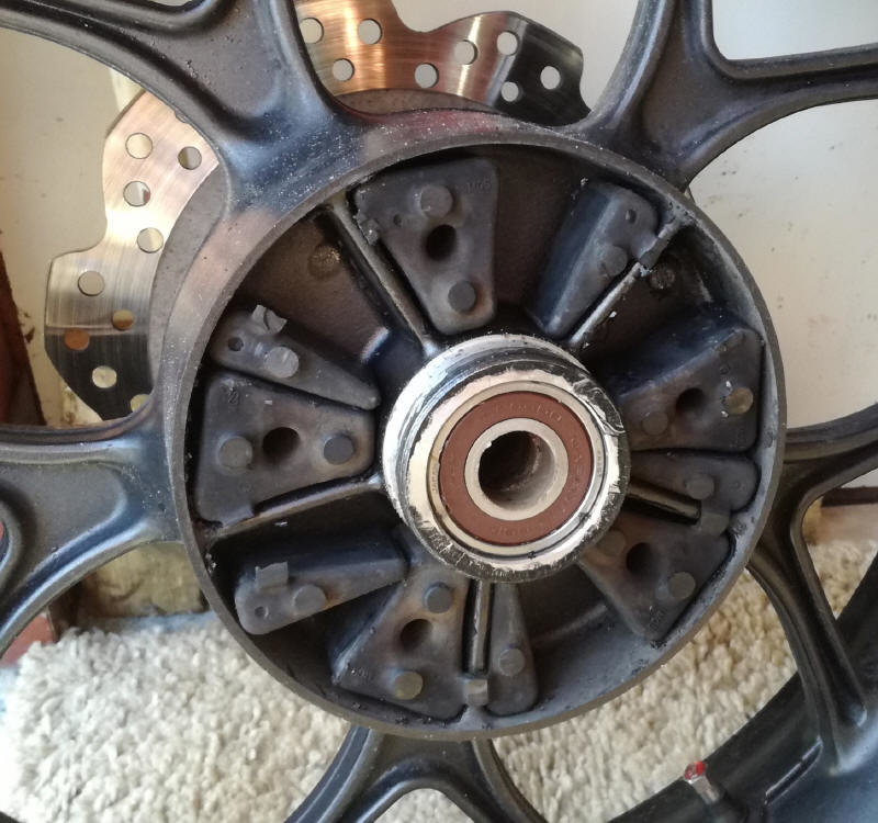

A tak wyglądają gumy zabieraka po 47 tysiącach km. intensywnej eksploatacji w Integrze... Zębatkę wyciągnąłem palcami, więc można sobie wyobrazić, że luz już na łączeniu elementów był spory...

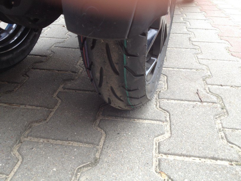

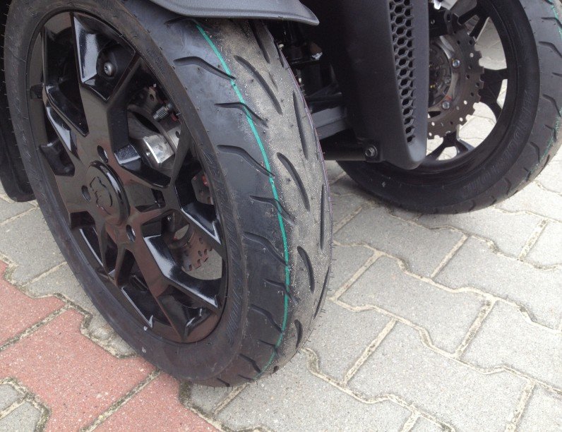

Witam, a ja założyłem właśnie nowe buciki do mojego Quadro ( sztuk 4, oj ) oponki Battlax SC 14 calowe , zrobiłem na nich dopiero niecałe 50 km wiec nie będę się jeszcze wypowiadał na ich temat , jedno można stwierdzić na ta chwile ze bez porównania lepsze od tych fabrycznych

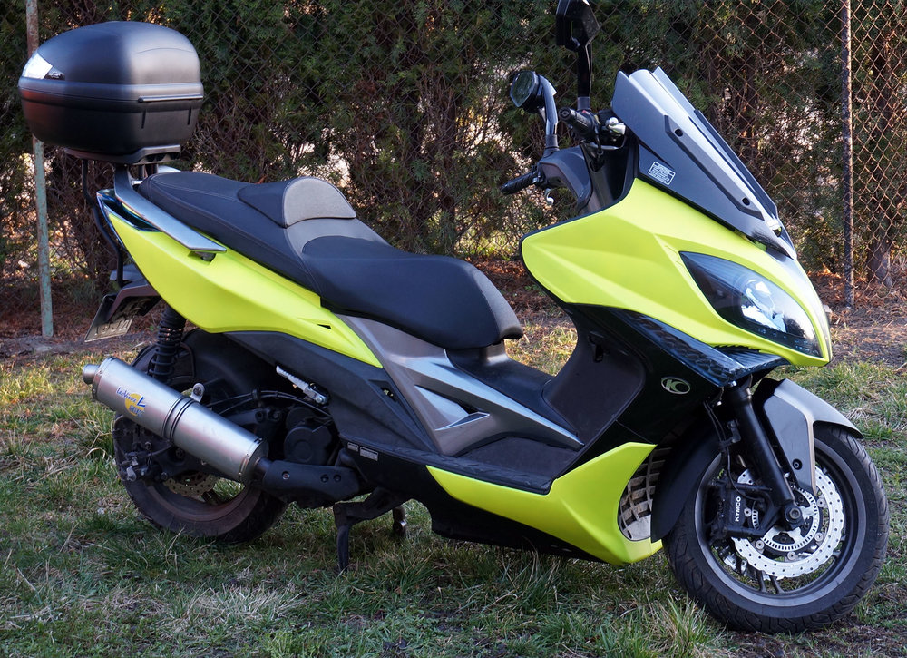

A ja swojemu rzuciłem nowy kolorek i rolki Pulleya. Przewrócił się jesienią na postoju, na każdym elemencie zrobiły się obtarcia, od lusterek, poprzez wszystkie plastiki, obudowę silnika po kufer. A że zawsze podobał mi się żółty... Stare rolki były 1 g poniżej normy, na nowych zrobił się mułowaty.
