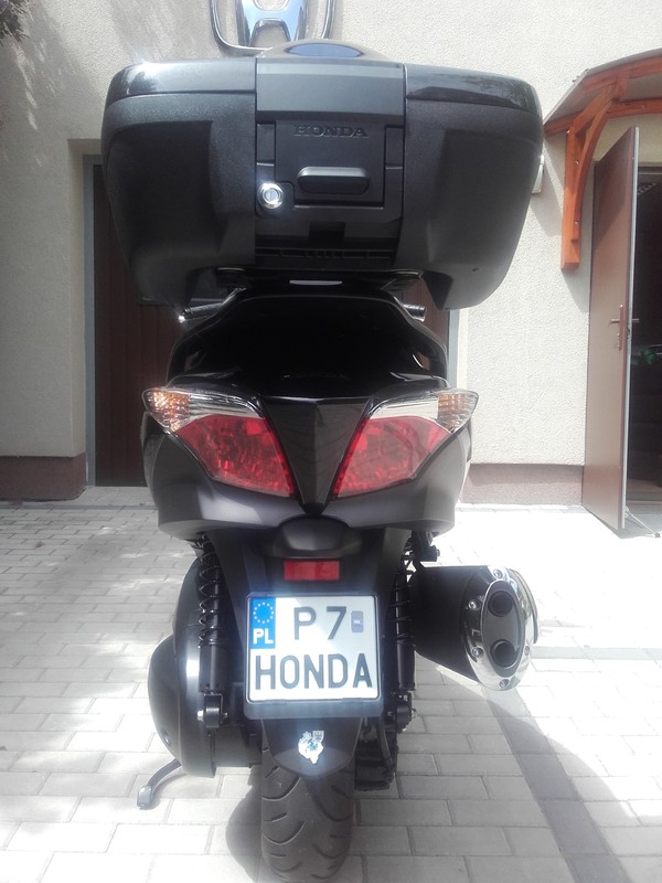

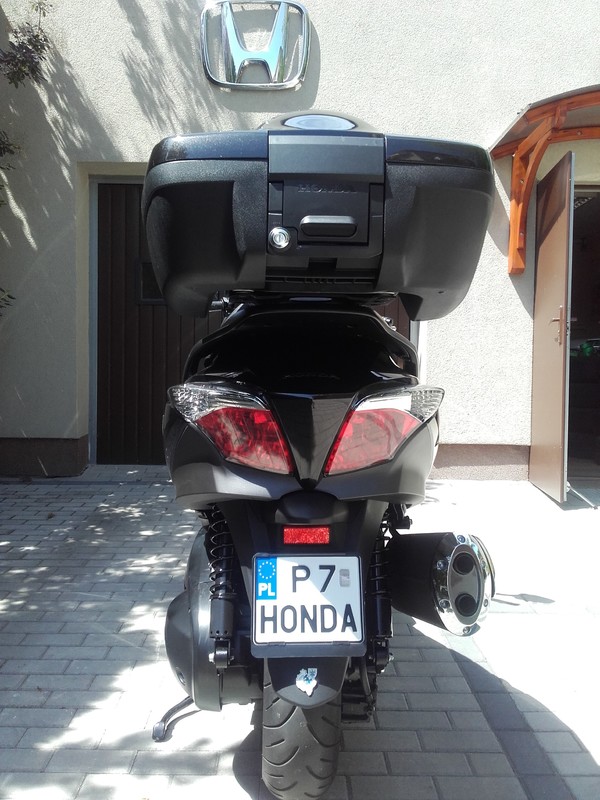

 U mnie doszedł kufer givi po przerobieniu stelazu tak żeby było oparcie pasażera i kufer. Plus dodatkowy stop własnej produkcji i bajer z chin do stopu :)

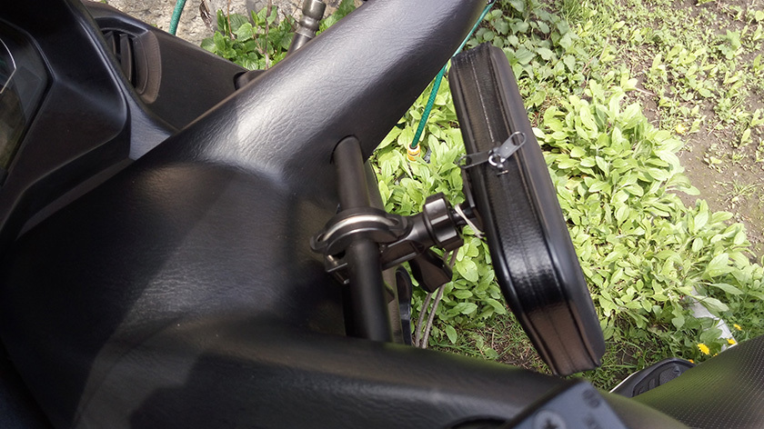

Z kategorii uchwytów do nawigacji, dzisiaj dorobiłem do burka pałąk do zamocowania nawigacji albo telefonu,podobny do tego który ktoś prezentował kilka stron wcześniej, a wygląda to tak:
pałąk wykonałem z rurki PCV 1/2 cala do wody, z wielkim bólem wywierciłem w osłonie kierownicy dwie dziurki do przykręcenia pałąku który wcześniej ubrałem w koszulkę termokurczliwą koloru czarnego.
A co usztywnia (mocuje) tą rurkę w jednakowej pozycji ?, bo w tych otworach to pewnie się obraca i uchwyt jest niestabilny.
jest skręcone od wnętrza obudowy kierownicy,trzyma sie nie obraca, a w razie czego trochę kleju i po sprawie

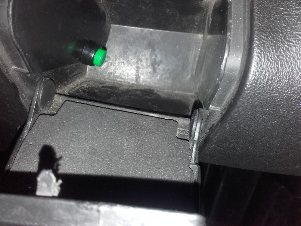

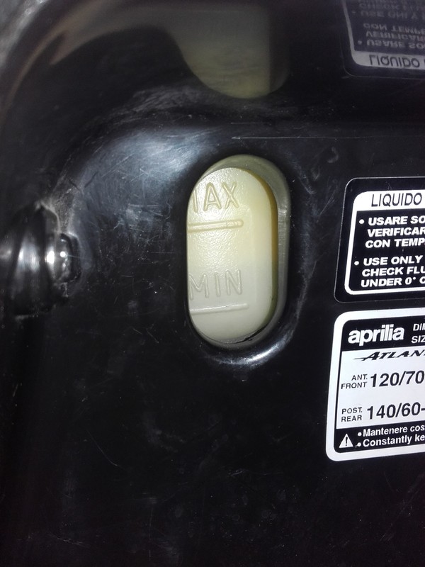

Zmieniłem niedawno uszczelniacze pompy wody, kontrola poziomu w moim Atlanticu jest utrudniona przez kolor zbiorniczka wyrównawczego:

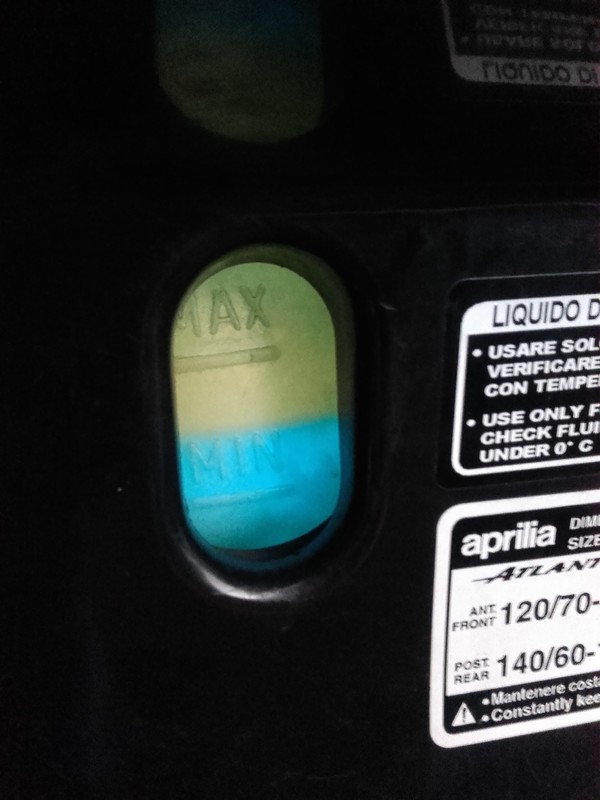

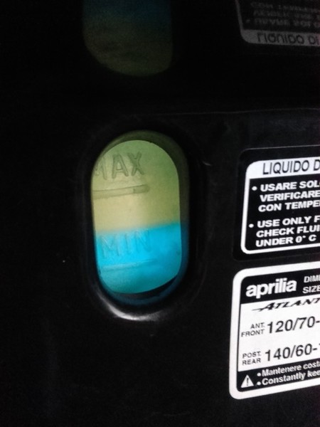

Zrobiłem więc podświetlenie LED zbiorniczka uruchomiane przyciskiem wewnątrz małego schowka.
Zasilanie po zapłonie wiec nie ma obaw przypadkowego rozładowania akumulatora przy długim postoju.
Efekt jest bardziej niż zadowalający :)
Oczywiście poziom uzupełniony ;)

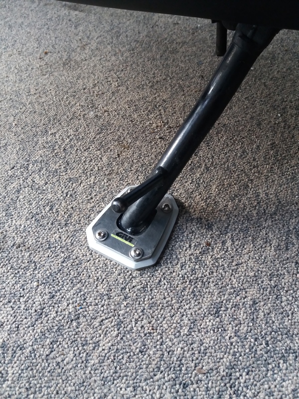

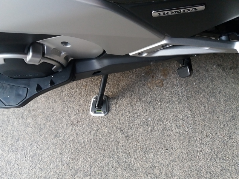

Wypad do Grupy Śląskiej na kiełbasę skłonił mnie do zakupu szerszej stopy do Integry. Na oryginalnej nie było szans aby stała w polowych warunkach.
2,5 rasa większa podstawa niż oryginał. Polecam teraz stoi stabilnie. Nawet wczoraj przy dużym słońcu zaparkowałem na asfalcie to ta nowa stopa wbiła się z centymetr w rozgrzany asfalt. Nie chcę myśleć co by było bez niej.

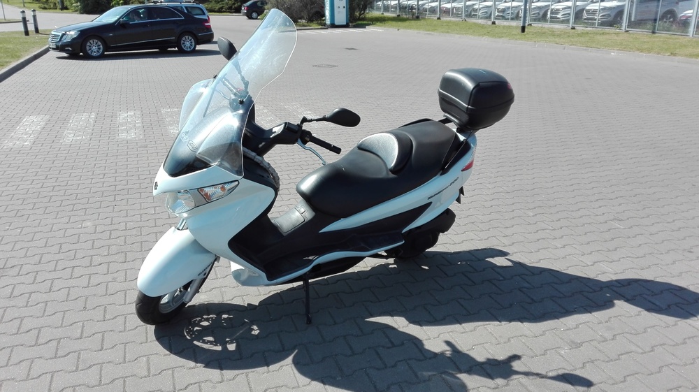

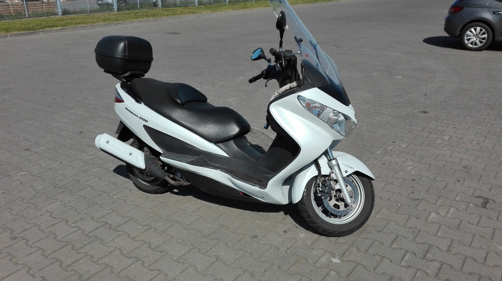

Mój Burgi czekał prawie rok na zmianę ciuszkow i teraz wygląda pięknie. Do tego zmieniony olej i filtry.
Niebieski wyglądał wcześniej, a nowe ubranko jest białe...bok.thumb.jpg.d990af72eba9a06115a8e91248091e47.jpgIMG_20170525_095155.thumb.jpg.c2c52a8fae9dd1db9e5756336230fed5.jpgIMG_20170525_095307.thumb.jpg.ad078ba93102593130a4222e004927af.jpg
No i co - chyba ładnie ?

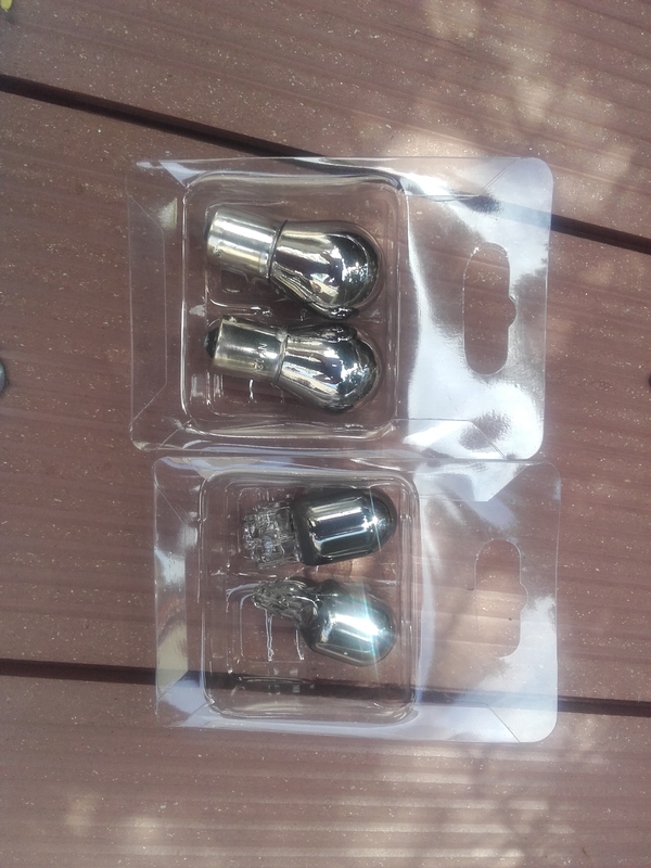

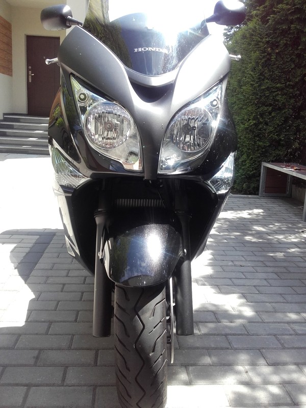

Taka modyfikacja kierunkowskazów :)
Przed i Po
Jakie żarówki dałeś , jakieś namiara na sklep.
Szkoda tylko, ze ilosc swiatla wypluwana przez owe zarowki jest zenujaca.
Mialem takie, wywalilem po tygodniu :(
Mam podobne Osram Diadem 21W w samochodzie i świecą tak samo jak zwykłe pomarańczowe żarówki, chyba że te co Kolega założył to jakiejś innej firmy.
Faktycznie ilośc swiatła sporo mniejsza od pomarańczowej.Problem w tym ,że osramów w wersji "wciskanej" raczej nie dostanę....
Dostaniesz:
http://www.osram.pl/osram_pl/produkty/lampy/automotive-lighting/samochody/zarowki-sygnalowe/diadem-chrome/index.jsp?productId=ZMP_1033236
I świecą wystarczająco dobrze

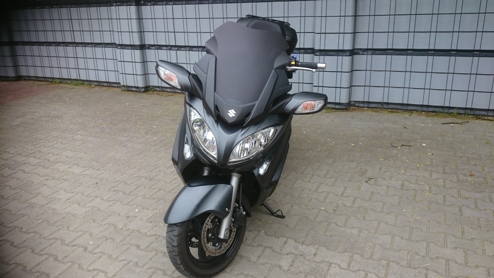

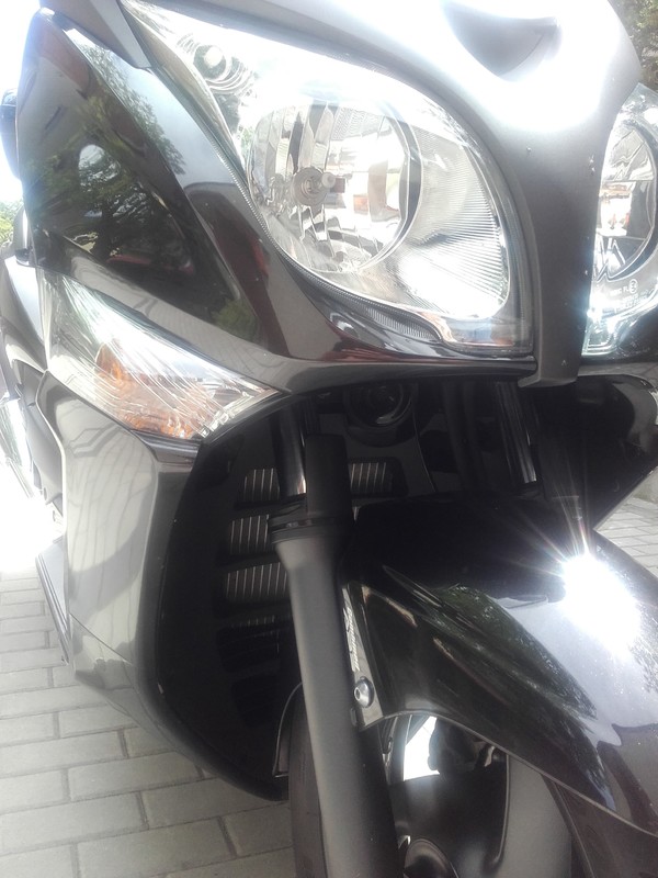

FJS dostała deflektor ADV. Konstrukcja niezła, ale skrzydełko wykonane ze zbyt miękkiej pleksy. Szybko pojawiają się zarysowania, więc dodałem coś od siebie.
Idealne na zlot w Bonym Sulinowie:D Świetny pomysł.
