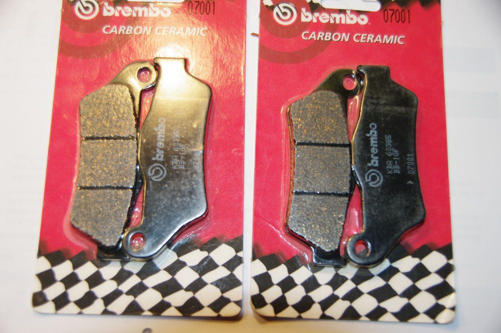

RONIN Opublikowano 1 Maja 2014 Autor Opublikowano 1 Maja 2014 Pytanie do użytkowników GPtek: jakie klocki używacie i gdzie je kupujecie? Trochę poszalałem na Czarnogórskich winkielkach i zaraz po powrocie muszę wymienić przód i tył. Druga sprawa to po 10 000 km. zapaliła się kontrolka od paska a do Polski jeszcze 1500 km. a w serwisówce jest, że wymiana co 20 000 km.
Sympatycy grzegorz76 Opublikowano 2 Maja 2014 Sympatycy Opublikowano 2 Maja 2014 Klocki kupowałem tu http://robogo.pl/ orginały. Mają logo Brembo Kontrolką się nie przejmuj.Zapala się po 10000 chociaż wymiana jest przy 20000. Nie pamiętam jak się kasuje , ale pokombinuj z przyciskiem SET.Przytrzymaj SET i przekręć zapłon-powinna migać i wtedy można ją skasować. Ps.Klocki przy 10.000? Ja mam od nowości i jeszcze nie zamierzam wymieniać ,a mam przejechane 39.000.
dr.big Opublikowano 2 Maja 2014 Opublikowano 2 Maja 2014 Kiedyś płaciłem za oryginały Brembo na dwie tarcze jakoś 160 PLN ... Klocki są, to może jeszcze kupię GP800
RONIN Opublikowano 3 Maja 2014 Autor Opublikowano 3 Maja 2014 Bigu może chcesz sprzedać ? Moje mają jeszcze jakieś 1,5-2 mm ale towarzystwo na majówce jakieś takie wyrywne, że się zaczynam o nie martwić . Ostatnie 3000 km zrobione z maksymalnym obciążeniem , kufer, sakwy i dwie osoby , z bardzo wysokimi prędkościami z czego dużo po górach i to jest pewnie powód szybszego zużycia . A do Polski mamy jeszcze 2000 km.
Klubowicze arturo-bb Opublikowano 3 Maja 2014 Klubowicze Opublikowano 3 Maja 2014 2mm to jeszcze duuuuuużo km do przejechania. Nowe mają pewnie max 6mm ( oczywiście mówię o samej okładzinie )
Sympatycy grzegorz76 Opublikowano 3 Maja 2014 Sympatycy Opublikowano 3 Maja 2014 Dokładnie to przód 5mm a tył 6mm. Jak masz 2mm to nie masz czym się przejmować.
