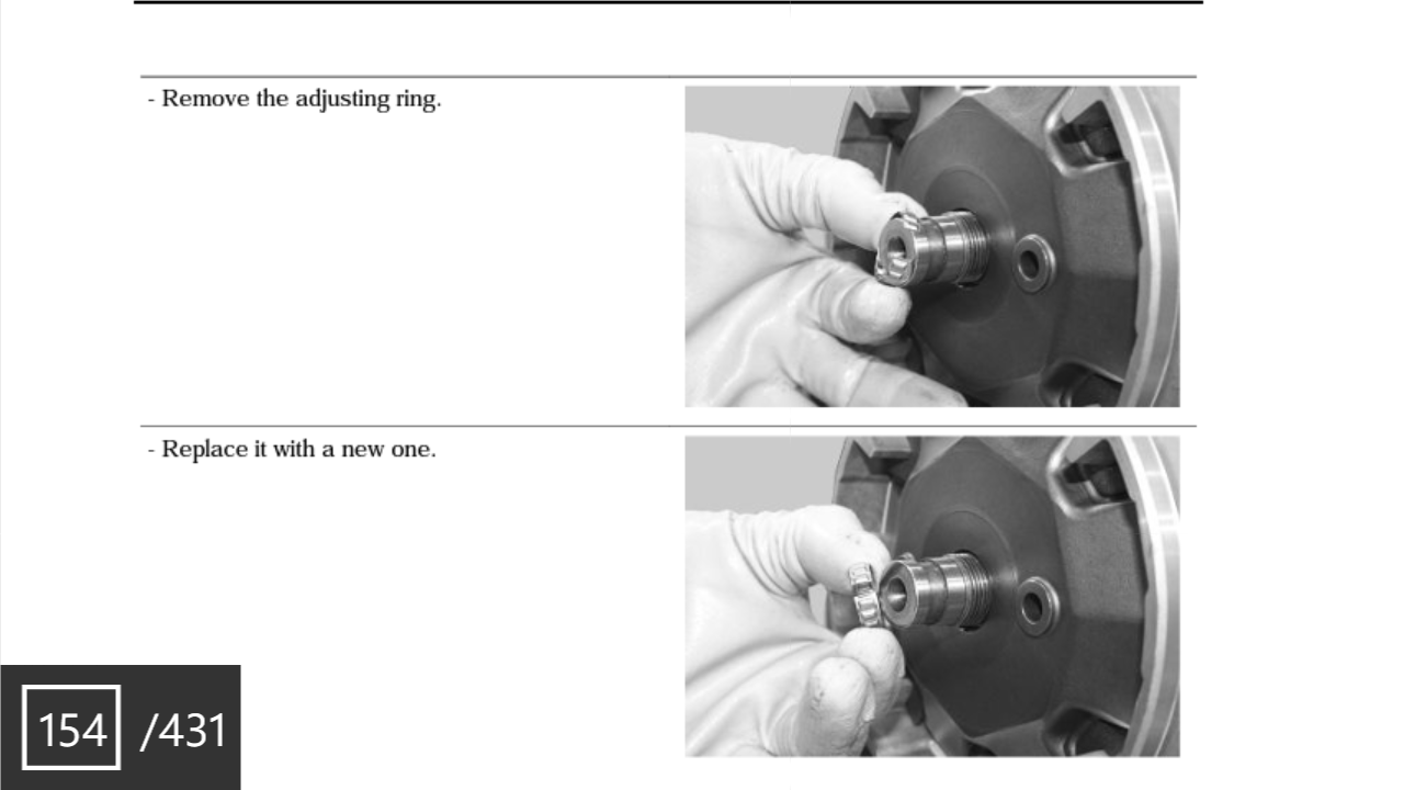

RONIN Opublikowano 7 Czerwca 2015 Autor Opublikowano 7 Czerwca 2015 C Czy ktoś ostatnio zamawiał ten pierścień uszczelniający na wał? Ostatnio zamawiałem go we Wrocławiu u importera, ale nie mogę się z nimi skontaktować.
Sympatycy grzegorz76 Opublikowano 8 Czerwca 2015 Sympatycy Opublikowano 8 Czerwca 2015 Zamawiałem w Robogo. Płaciłem coś ok. 42 zł. Tu masz w easyparts http://www.easyparts.nl/Keerring--------------------------------_(Genuine%20Parts)-p6944117.html

RONIN Opublikowano 8 Czerwca 2015 Autor Opublikowano 8 Czerwca 2015 Dzięki Grzegorz za linka, bez miałbym problem z wytłumaczeniem o co mi chodzi. Skuter po wymianie kompletnego napędu części około 1500 pln. robocizna 300 pln. Oprócz tego założyłem grzane manetki oxforda. Skuter gotowy do wyjazdu. Potrzebuję na wyjazd stelaż do GP 800, może ktoś ma zbędny lub wie gdzie kupić?
