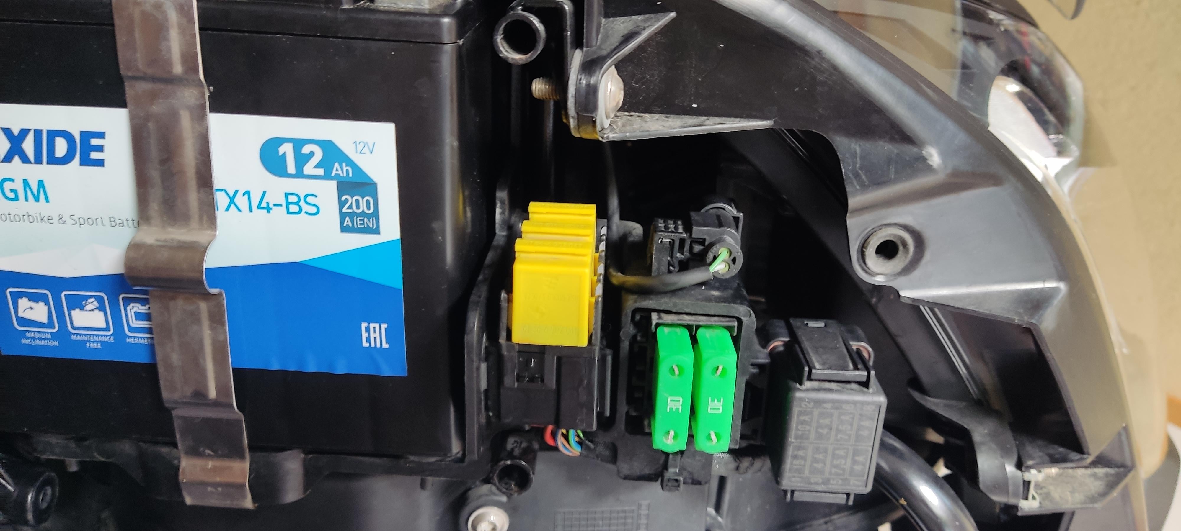

blaz Opublikowano 2 Czerwca 2024 Opublikowano 2 Czerwca 2024 witam kolegów zakupiłem ten wynalazek opisywany tutaj;p jest taki problem. że pompa paliwa nie podaje i maszyna nie zapala.. jak dam plus na pompe z akku to pompa dziala i skuter zapala, kabel do przekaźnika od pompy ma przejście wiec kabel jest ok.. co mozna jeszcze sprawdzić? jakieś podpowiedzi? przekazniki żółte są 3 i zamieniałem je miejscami i nic. pompa nie startuje
cezzar Opublikowano 2 Czerwca 2024 Opublikowano 2 Czerwca 2024 Może jest jakaś blokada, taki immobiliser home made.
Użytkownicy ComoDo Opublikowano 3 Czerwca 2024 Użytkownicy Opublikowano 3 Czerwca 2024 10 godzin temu, blaz napisał(a): witam kolegów zakupiłem ten wynalazek opisywany tutaj;p jest taki problem. że pompa paliwa nie podaje i maszyna nie zapala.. jak dam plus na pompe z akku to pompa dziala i skuter zapala, kabel do przekaźnika od pompy ma przejście wiec kabel jest ok.. co mozna jeszcze sprawdzić? jakieś podpowiedzi? przekazniki żółte są 3 i zamieniałem je miejscami i nic. pompa nie startuje Tak jak pisał cezar może być zrobione ręcznie dodatkowe zabezpieczenie . Miałem takie w samochodzie lata temu . Był dodatkowy przełącznik na kablu zasilania pompy paliwa I bez włączenia go można było piłować rozrusznikiem aż padł akumulator . Najprostszy i najskuteczniejszy sposób zabezpieczenia . Bez lawety nie ukradniesz . Czasem ale rzadziej stosowali to właściciele motocykli ukrywając dodatkowy przełącznik w sobie tylko znanym miejscu chociaż raz widziałem w oryginalnym przełączniku od jakiegoś nieużywanego bajeru . W moto jest skuteczne ale jednak dobrze mieć do tego mechaniczną blokadę kierownicy lub koła .
blaz Opublikowano 3 Czerwca 2024 Opublikowano 3 Czerwca 2024 a od czego są pozostałe przekazniki? sa 3szt tych żółtych. do pompy idzie kabel zielono-niebieski i jak do tego kabla podam prąd to pompa rusza, może pozostałe przekazniki też padły? ogólnie to ogladalem to tydz temu i nie chciał odpalić, potem już odpalał, po tygodniu pojechałem po niego, ale na miejscu już nie sprawdzałem, bo nie było po co..
Administrator MariuszBurgi Opublikowano 3 Czerwca 2024 Administrator Opublikowano 3 Czerwca 2024 26 minut temu, blaz napisał(a): a od czego są pozostałe przekazniki? W skrzynce mamy 3 przekaźniki, które odpowiadają za: 1. Przekaźnik główny K14 (prawy): sonda lambda, wtryskiwacze, zawór odpowietrzania zbiornika, cewki zapłonowe, 2. Przekaźnik K12 (środkowy): pompa paliwa 3. Przekaźnik wewnętrzny (lewy) K5: wentylator elektryczny 1
