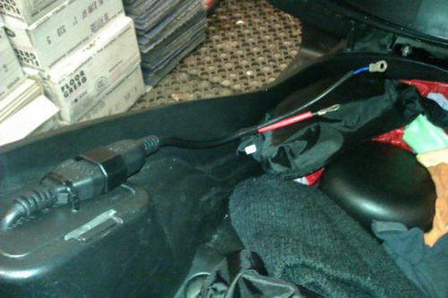

toMMasz Opublikowano 3 Października 2013 Opublikowano 3 Października 2013 Może nie tyle dziś to zrobiłem, co dziś zrobiłem zdjęcia tej robótki... Podwójne gniazdo prądu umieściłem w schowku na bilety parkingowe, wymontowawszy uprzednio przegrodę schowka. Gniazda "weszły" (po drobnej perswazji pilnikiem) do dna schowka i są 95% odporne na zamoczenie (chyba że skuter wpadnie do wody... ) Podłączone są przez bezpiecznik bezpośrednio do aku. W czasie nieużywania prądu można jeszcze przed nimi upchnąć jakąś szmatkę do szkieł... Kolejna rzecz to mocowanie RAM do nawigacji - kupiłem w najtańszej opcji jako uchwyt na kratkę nawiewu jak http://allegro.pl/uchwyt-garmin-kratka-nawiewu-670-680-710-750-760-i3573040585.html?source=mlt. Po lekkiej adaptacji pilnikiem, wiertarką i brzeszczotem - przykręciłem do obudowy kierownicy czterema wkrętami M4. W tym celu w plastikowej obudowie kierownicy zacisnąłem 4 nitonakrętki, od spodu wzmocnione metalową podkładką - mocowanie rozłączne i na wieki! Ostatnie foto przedstawia uchwyt Garmina, zatrzaśnięty na kuli RAM. Nawigacja to stareńki Nuvi 350, ale najnowsze mapy PL-Topo. Gdyby dopadł nas deszczyk, mam w zanadrzu wodoodporny pokrowiec Mediona, również wyczajony gdzieś na Alegro. Nie mam jeszcze fotki z gotowym do pracy urządzeniem - na razie jeszcze służy w 4oo, choć już kompletuję do puszki następcę...

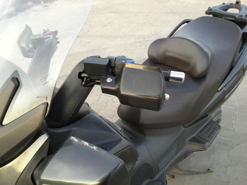

CZARO Opublikowano 6 Października 2013 Opublikowano 6 Października 2013 jakiś tydzień temu założyłem handbary w burku i już nie dmucha po rękach

CZARO Opublikowano 9 Października 2013 Opublikowano 9 Października 2013 zarzuć może jakąs fotkę jak to wyszło słuchaj fotki zapodam w piątek bo jutro mnie cały dzień nie będzie,a jęśli chodzi o samą pracę nad tym, to około 45-60 minut jeśli już wszystko jest pod ręką ,to montaż pierwszy ,a każde póżniejsze wrócenie do standaru i znowu do handbarów to około 5-10 min. edit : dziś piątek więc dodaję foty dziś z rana temp.7,5 C i mgła -- przejazd 17km. szyba mokra,obudowa luster mokra ,handbary mokre ...ręce suche bezcenne całkowity koszt handbarów i śrub to coś około 23-26zł. acha tak wygląda przy max skręconej kierze. a tak jak kiera na wprost i złożone lustra

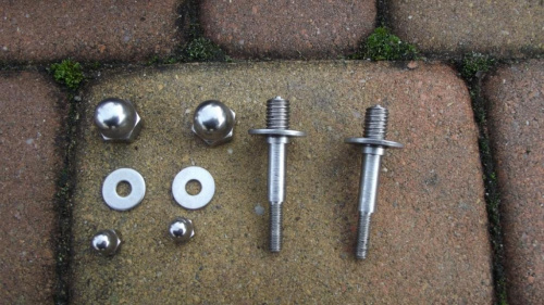

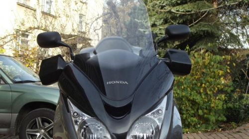

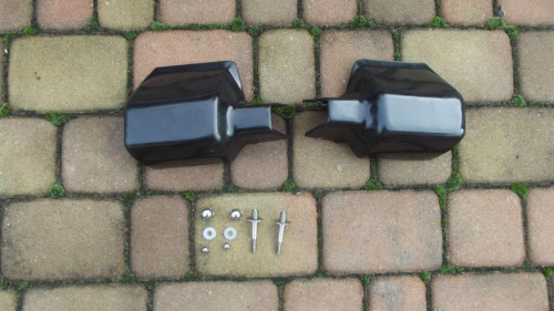

Klubowicze arturo-bb Opublikowano 26 Października 2013 Klubowicze Opublikowano 26 Października 2013 Zainspirowany zdjęciami Kolegi CZARO też zmajstrowałem osłony dłoni Śruby z nierdzewki . Jutro test .
