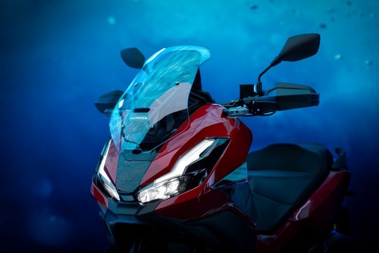

ryszardo Opublikowano 19 Listopada 2024 Opublikowano 19 Listopada 2024 Na sezon 2025 Honda pokazała odświeżony ADV350, jest nowy wyświetlacz, manetki, regulacja ugięcia tylnych sprężyn, jakaś zmiana w ECU, ale w akcesoriach występują takie małe owiewki do czaszy przedniej, fajna sprawa i to właśnie chyba w tym modelu jest najbardziej potrzebne bo strugi wiatru przez to zwężenie w owiewce dają trochę po kolanach a z tymi owiewkami może być lepiej, załączam zdjęcie, jestem ciekaw czy będą pasowały do roczników 22-24, panele boczne czaszy wydają się być nie zmienione, trzeba je przyłożyć do starszych wersji w jakimś salonie w 2025r. Honda posłuchała opinii użytkowników ... pozdrawiam
grzybek Opublikowano 19 Listopada 2024 Opublikowano 19 Listopada 2024 Tak Rysiu Honda takie owiewki też ulepszyła w nowym modelu NT 1100 2025. Bo Honda tak ma, że wsłuchuję się w opinie użytkowników. Pozdrawiam także. Krzysztof
Administrator MariuszBurgi Opublikowano 19 Listopada 2024 Autor Administrator Opublikowano 19 Listopada 2024 Jak poprawią ochronę przed wiatrem oraz wyeliminują strzały w kręgosłup z tylnego zawieszenia, to mamy gotową receptę na sukces 👍
