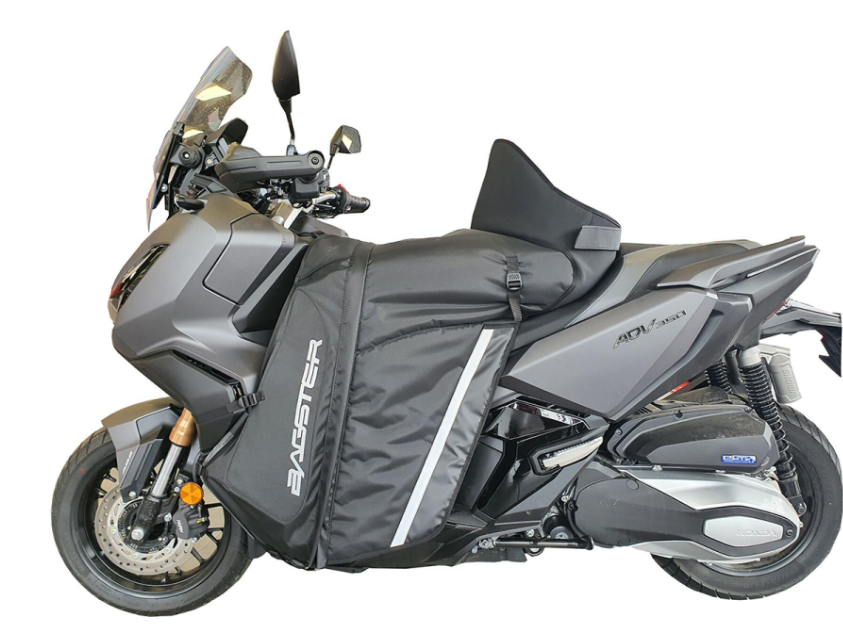

Użytkownicy Nazir Opublikowano 22 Lutego 2024 Użytkownicy Opublikowano 22 Lutego 2024 8 godzin temu, snajper-psg1 napisał(a): Znamy, znamy. Ale, na temat ochrony przed chociażby deszczem za wiele nie zostało powiedziane. Wciąż niewiadoma - chroni czy nie. No i pozostaje Ci wziąć wiatr, deszcz i ...odpowiedzi Artura na klatę🤣🤣 lub kupić dedykowany Fartuch motocyklowy Bagster Winzip:
