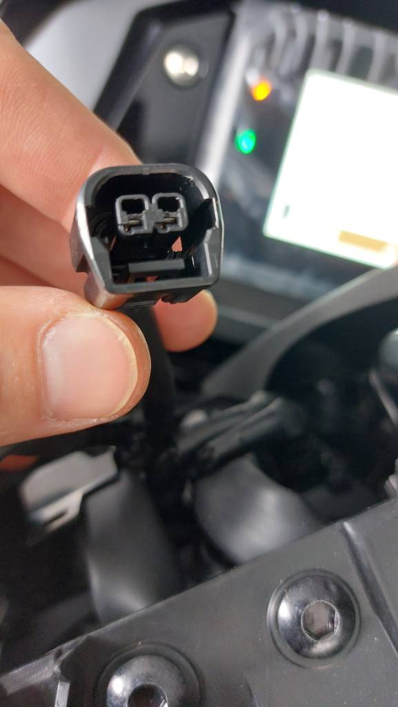

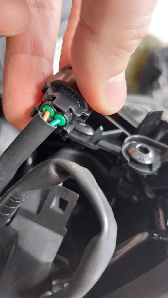

kiniu Opublikowano 24 Kwietnia 2025 Opublikowano 24 Kwietnia 2025 Czy ktoś się orientuje czy i w jaki sposoɓ można zamienić piny z kablami we wtyczce. W kwesti ładowania usb okazało się że we wyyczce są zamienione kable. Po spięciu na krótko usb ładuje.Wysłane z mojego SM-S918B przy użyciu Tapatalka
falco Opublikowano 24 Kwietnia 2025 Opublikowano 24 Kwietnia 2025 Każda wsuwka wewnątrz ma specjalny języczek, który blokuje wysuwanie z kostki, zazwyczaj da się go odgiąć ale czasem tylko... raz i wtedy klops, bo potrzeba zacisnąć nową wsuwkę a ze znalezieniem niektórych (fabrycznych) bywa problem. Czy ja dobrze rozumiem, że źle złożona wtyczka jest w dopiero co kupionym nowym egzemplarzu 2025...??? Jeśli tak, to (ja) zwróciłbym się z grzeczną, acz bardzo stanowczą interwencją do Hondy!
Użytkownicy ComoDo Opublikowano 24 Kwietnia 2025 Użytkownicy Opublikowano 24 Kwietnia 2025 W zasadzie to nie powinieneś tego dotykać na gwarancji bo od tego jest serwis aczkolwiek czasem sprawa jest tak błacha, że szkoda czasu . W tym przypadku jednak wybrał bym serwis, bo piny są na zatrzask i można je uszkodzić przy próbie demontażu . Co prawda można by w ogóle to przerobić bez kostki ale dla zasady zgłosił bym to do serwisu .
kiniu Opublikowano 24 Kwietnia 2025 Opublikowano 24 Kwietnia 2025 Tak nowa 2025. Zgłoszę na pierwszym serwisie po 1000 km., ale wlaśnie czasami można byc się pokusić o szybką własnoręczną naprawę. Ale chyba odpuszczę i niech to zrobi serwis.Wysłane z mojego SM-S918B przy użyciu Tapatalka
kiniu Opublikowano 26 Kwietnia 2025 Opublikowano 26 Kwietnia 2025 Przepraszam że piszę sam pod sobą ale mogę edytować postu.Wracaǰąc do tematu ładowania to jednak self service jest najlepszy. Udało mi się wyciągnąć piny z wtyczki i je zamienić miejscami. Całośc zajęla ze 2 minuty. Mocne okulary od mamy zrobiły robotę. Tam w środku nad tymi metalowymi wsuwkami są takie mikro zaczepy które trzeba podważyć. Ja to zrobiłem szpilką. I wtedy wsuwki z kablami wychodzą bez problemu. Zamiana miejscami i jak kliknie to znaczy że zapadka zablokowała wsuwkę. Problem jest tylko taki że to wszystki bardzo małe i bez okularów i dobrego światła nie byłbym w stanie tego zrobić. Zrobiłem to sam bo przy takich mikro plastikach to nie mam zaufania do mechaników, bo trochę za dużo siły czy za duży śrubokręt i to połamią, potem druciarstwo, poskładaja plastiki i klient z głowy.Wysłane z mojego SM-S918B przy użyciu Tapatalka 2
