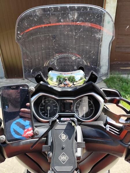

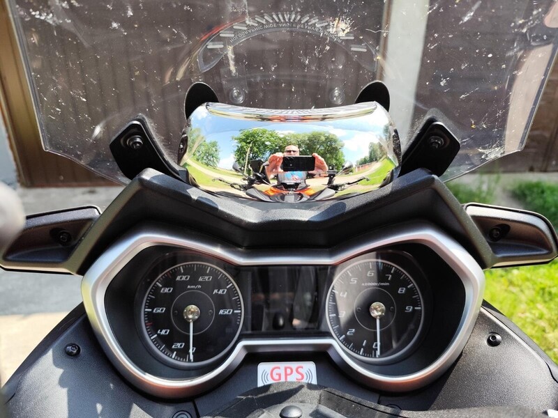

Ja ostatnio widziałem w necie takie lustereczko, ma bardzo duży kąt widzenia wstecznego
A tu jest stronka gdzie można to rybie oko kupić http://www.huntercreate.com/shop/riderscan chyba takie lustro sobie sprawie.
  • 0
Ale bajer, pewnie trzeba się z tym oswoić bo całkiem inna perspektywa niż w bocznych. Widzisz siebie i niektórzy automatycznie by sobie makijaż poprawiali ;-)
