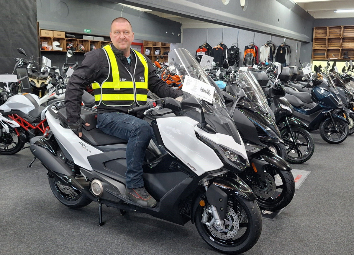

Użytkownicy Rafa303 Opublikowano 10 Września Użytkownicy Opublikowano 10 Września Wpadłem dzisiaj do stolicy i przy okazji odwiedziłem pewien salon, gdzie stał najnowszy AK 575. A tak przy okazji to AK 550 przestali już produkować. AK 575 na folderach itp. wygląda ładnie ale w realu w/g mnie coś pięknego - to chyba mój następny 🤔. Muszę zagrać w zdrapkę i go kupuję 😀 1
