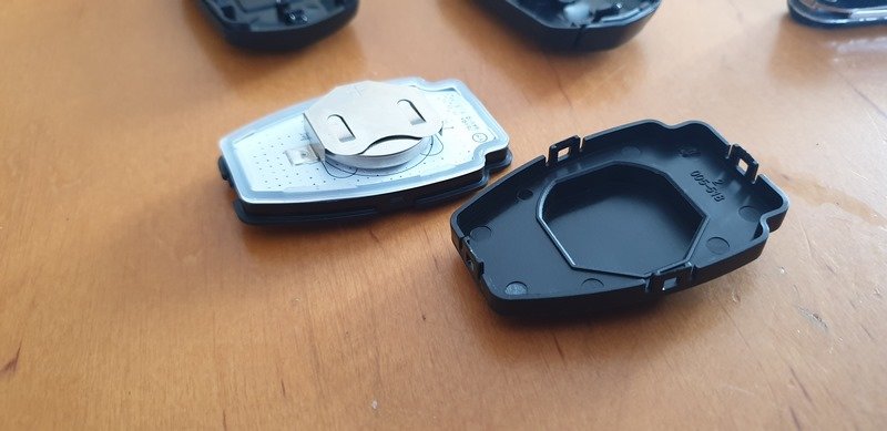

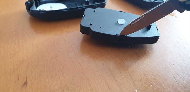

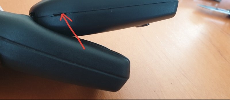

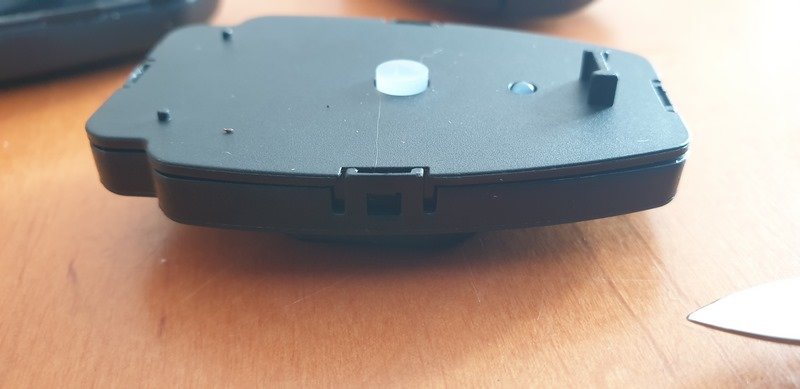

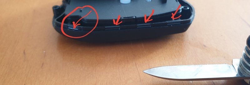

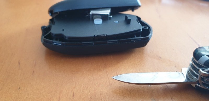

Yarorot Opublikowano 17 Marca 2019 Opublikowano 17 Marca 2019 Dnia 16.03.2019 o 06:59, Belmond napisał: Hej, wymieniał ktoś baterię w kluczyku? skończyła się w pierwszym (dobrze, że w domu). Jeśli ktoś wymieniał to jak się dostać do baterii? Jest jakiś awaryjny sposób odpalenia ak w takiej sytuacji? Oprócz tego, że warto chyba wymieniać profilaktycznie bateryjkę, nie wiem, np. co rok, to chyba nie ma sposobu na uruchomienie przy kluczyku bez baterii? Dobrze jest się chyba nauczyć jak się wymienia i wozić ze sobą bateryjkę na zamianę. Zapraszam do dyskusji. Tu masz zdjęcia co i jak Podważasz w tym miejscu (jak byś otwierał jajko niespodziankę) ja używam scyzoryka i najmniejszego ostrza. Dookoła masz zatrzaski zaznaczone delikatnie je podważasz w środku masz drugą obudowę, wyciągasz ją. Po wyjęciu Masz 4 zatrzaski podważasz je delikatnie I rozbierasz tym samym masz dostęp do baterii po wymianie baterii składasz wszystko w odwrotnej kolejności ?
Belmond Opublikowano 17 Marca 2019 Opublikowano 17 Marca 2019 Wow! Ale tutorial. ? Dziękuję ślicznie w imieniu swoim i tych, którzy z pewnością przed taką wymianą niedługo będą ?

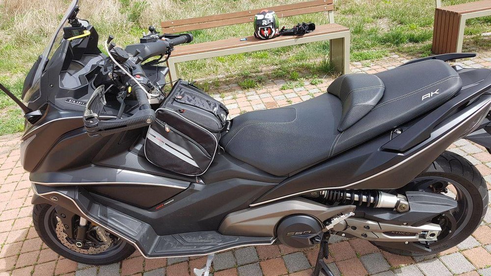

Makrotek Opublikowano 18 Marca 2019 Opublikowano 18 Marca 2019 Ja nie - musialem wyjac i doladowac jak juz nie chcial odpalic. Btw. Ciekawostka ot takie handbary w Ak550 ?
Yarorot Opublikowano 18 Marca 2019 Opublikowano 18 Marca 2019 No to miał prawo nie zapalić. Mnie te handbary się nie podobają, ale torba tak bo mam taką samą ?

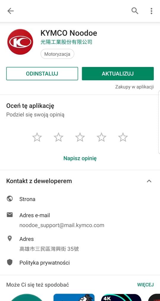

Yarorot Opublikowano 19 Marca 2019 Opublikowano 19 Marca 2019 Jest aktualizacja apki noodoe.Wysłane z mojego SM-N960F przy użyciu Tapatalka

Belmond Opublikowano 23 Marca 2019 Opublikowano 23 Marca 2019 Dnia 17.03.2019 o 13:13, Yarorot napisał: Tu masz zdjęcia co i jak Podważasz w tym miejscu (jak byś otwierał jajko niespodziankę) ja używam scyzoryka i najmniejszego ostrza. Dookoła masz zatrzaski zaznaczone delikatnie je podważasz w środku masz drugą obudowę, wyciągasz ją. Po wyjęciu Masz 4 zatrzaski podważasz je delikatnie I rozbierasz tym samym masz dostęp do baterii po wymianie baterii składasz wszystko w odwrotnej kolejności ? Yarorot jeszcze raz dziękuję za zdjęcia. Wymiana trwała 5 minut, kluczyk bez żadnej ryski. Koszt bateryki ok. 5 zł. Ja dałem sony, a w środku był panasonic. Rodzaj CR2450. Polecam każdemu wymienić przed sezonem, żeby niespodzianek nie było ?

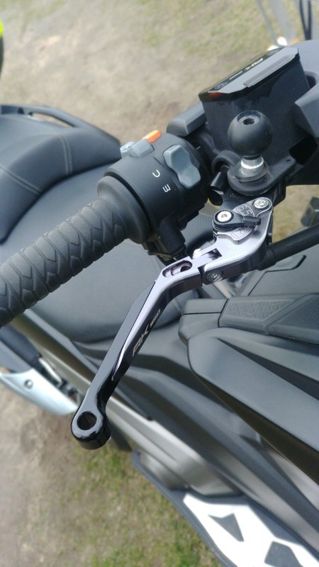

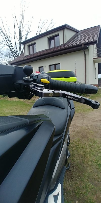

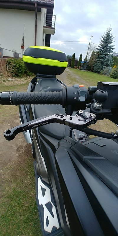

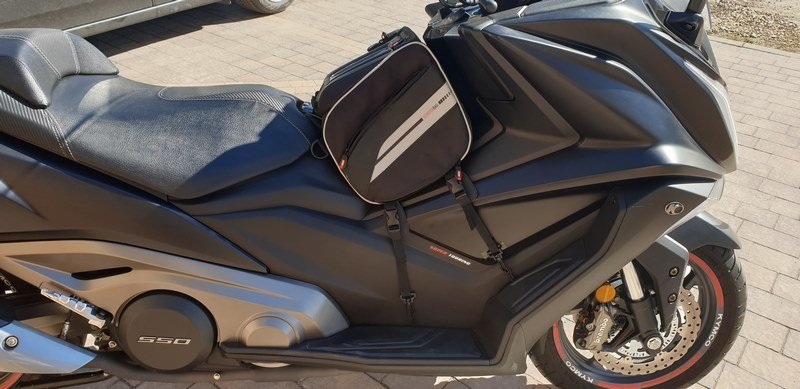

rafiklegia Opublikowano 30 Marca 2019 Opublikowano 30 Marca 2019 W dniu wczorajszym zamontowałem klamki i dwa pozostałe dodatki. O klamki trochę się bałem czy będą pasować ale jest lepiej niż myślałem ?. Dziś już przetestowane ?
ERYK Opublikowano 7 Kwietnia 2019 Opublikowano 7 Kwietnia 2019 Z tą aktualizacją noodoe to tylko ja mam problem , czy dotyczy to tez innych użytkowników ? Po zimie AK 550 jeżdzi niczym pszczółka , wszystko jest OK , odpala od dotknęcia przycisku rozrusznika ( oczywiście o ile aku jest naładowane ) , dla mnie miła rzecz bo w Xcitingu 500 bywało inaczej ....
Astonpiotr Opublikowano 8 Kwietnia 2019 Opublikowano 8 Kwietnia 2019 15 godzin temu, ERYK napisał: Z tą aktualizacją noodoe to tylko ja mam problem , czy dotyczy to tez innych użytkowników ? Jak wygląda Twój problem?
ERYK Opublikowano 8 Kwietnia 2019 Opublikowano 8 Kwietnia 2019 10 godzin temu, Astonpiotr napisał: Jak wygląda Twój problem? Juz opanowany , aktualizacja robiła się niby bez problemu -ale potem nie chciała uruchomic się nawigacja ....
