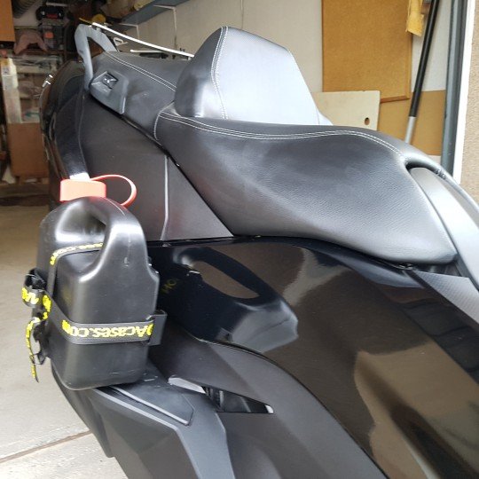

grzybek Opublikowano 18 Maja 2021 Opublikowano 18 Maja 2021 Zawsze w Bieszczadach warto mieć 3 litrowy zapas siana dla koników. dorobiłem uchwyt do skutera 😀
MarcinMMz Opublikowano 18 Maja 2021 Opublikowano 18 Maja 2021 Wygląda imponująco! 🙂 Fakt... skromne są te zbiorniki w skuterach; raczej nie do turystyki projektowane. Ja u siebie też już zastanawiałem się aby jakąś małą porcję wozić ze sobą w razie jakiegoś dalszego wypadu poza miasto. Gratuluję pomysłu i wykonania!
tomekstw Opublikowano 19 Maja 2021 Opublikowano 19 Maja 2021 No może w gruzińskich "Bieszczadach" przydałoby się, ale w naszych to idzie się zatankować częściej niż co 300 km. Ale pomysł fajny. Jakąś okowitkę można przewieźć.
Użytkownicy+ EndriuBis Opublikowano 19 Maja 2021 Użytkownicy+ Opublikowano 19 Maja 2021 10 godzin temu, grzybek napisał: Zawsze w Bieszczadach warto mieć 3 litrowy zapas siana dla koników. dorobiłem uchwyt do skutera 😀 😲 🤣 58 minut temu, tomekstw napisał: No może w gruzińskich "Bieszczadach" ..... Tomek, byłeś szybszy, tylko z tymi "Gruzińskimi" to poleciałeś 🙂 To już nie te czasy że był jeden CPN w Komańczy 🙂 a chleb do sklepu GS dowozili 2 dni w tygodniu 😀 Ale faktycznie bańska np. na wodę przy biwakowaniu na dziko - jak się patrzy. EDIT: kurde - właśnie sprawdziłem na Google Maps i faktycznie dla kogoś obcego źle to wygląda. Nie ma zaznaczonych kilku stacji 😞 Stacje paliw
grzybek Opublikowano 19 Maja 2021 Opublikowano 19 Maja 2021 8 minut temu, EndriuBis napisał: To już nie te czasy że był jeden CPN w Komańczy. EDIT: kurde - właśnie sprawdziłem na Google Maps i faktycznie dla kogoś obcego źle to wygląda. Nie ma zaznaczonych kilku stacji 😞 Stacje paliw Dokładnie tak sprawdzałem i wychodziło mi tylko Lutowiska i Wetlina , a planuję bazę w Wołosate. I polatać wokół. Po co mam się martwić......🤔 No i w razie czego mogę komuś się przysłużyć w trasie.🙂
MarcinMMz Opublikowano 19 Maja 2021 Opublikowano 19 Maja 2021 Szczerze mówiąc to nie znając terenu sam bym pomyślał w ten sam sposób co kol. grzybek aby mieć jakiś zapas "w razie czego". Wiele miejsca nie zajmują te 2-3 litry, a jednak zawsze te 50km można dalej zajechać na "rezerwie"... Niestety mając zbiorniczek 14,5 litra między nogami i spalanie około 5l/100km trzeba mieć ciągle z tyłu głowy że niedługo "trzeba się zatankować" bo kilometry szybko uciekają...

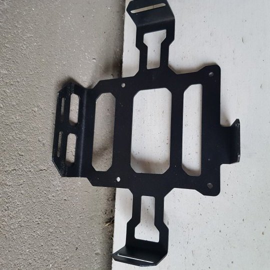

skala Opublikowano 19 Maja 2021 Opublikowano 19 Maja 2021 grzybku, ten uchwyt to sam zrobiłeś , czy to gotowiec?

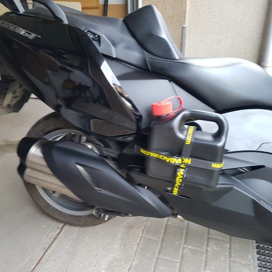

Administrator xmarcinx Opublikowano 19 Maja 2021 Administrator Opublikowano 19 Maja 2021 15 godzin temu, grzybek napisał: Zawsze w Bieszczadach warto mieć 3 litrowy zapas siana dla koników. dorobiłem uchwyt do skutera 😀 Jak przymocowałeś ten uchwyt do skutera? Osobiście niezbyt mi się to rozwiązanie podoba wizualnie. Nie sadzę także abyś skorzystał z tego zapasu paliwa.
Użytkownicy Nazir Opublikowano 19 Maja 2021 Użytkownicy Opublikowano 19 Maja 2021 7 godzin temu, xmarcinx napisał: Jak przymocowałeś ten uchwyt do skutera? Osobiście niezbyt mi się to rozwiązanie podoba wizualnie. Nie sadzę także abyś skorzystał z tego zapasu paliwa. Estetyka to estetyka ale (sorry, że się czepiam - bo szacun za chęci💪) czy może druga strona sqta nie lepsza? 🤔 W sensie nie tak nad rurą wydechową? Jadąc "gruzińskimi" Bieszczadami można niechcący zrobić dziurkę a to już dobrze nie wróżyłoby🥴. Lub zwyczajnie majgnąć skuta na tę stronę. Taka wolna uwaga.
grzybek Opublikowano 19 Maja 2021 Opublikowano 19 Maja 2021 8 godzin temu, skala napisał: grzybku, ten uchwyt to sam zrobiłeś , czy to gotowiec? Ten na zdjęciu był w zestawie z kanistrem. Na jego wzór zrobiłem z blachy grubszej o 1 mm taki sam wzór ale dodatkowo z poszerzoną u dołu podstawą. Dzięki temu nie wierciłem żadnych otworów w skuteczne a wykorzystałem gniazda od śrub w podeście pasażera. Dałem trochę dłuższe. Całość zatem jest przykręcona dwiema śrubki torx /jak to w BMW/. A czemu nie dałem na podest na drugą stronę. Otóż, w C 650 GT pod lewą stopą pasażera znajduje się bagnet oleju do pomiaru i wlew oleju,niezależnie od wskazań komputera wolę sprawdzać na bagnecie. sprawdziłem,i wiem że do wydechu jest bardzo,bardzo daleko, bo inaczej plecaczek spaliłby sobie laczka😅. Jak będziesz chciał to załatwię Tobie odrobienie malowanego proszkowo czarnego takiego uchwytu,ale to już pogadamy. Bo musisz mieć konkretny kanister i do konkretnego miejsca. Może jeszcze tylko dodam, źe po odłączeniu kanister mieści się też pod kanapą, np. Na noc po hotelem itd.
skala Opublikowano 20 Maja 2021 Opublikowano 20 Maja 2021 14 godzin temu, grzybek napisał: Ten na zdjęciu był w zestawie z kanistrem. Na jego wzór zrobiłem z blachy grubszej o 1 mm taki sam wzór ale dodatkowo z poszerzoną u dołu podstawą. Dzięki temu nie wierciłem żadnych otworów w skuteczne a wykorzystałem gniazda od śrub w podeście pasażera. Dałem trochę dłuższe. Całość zatem jest przykręcona dwiema śrubki torx /jak to w BMW/. A czemu nie dałem na podest na drugą stronę. Otóż, w C 650 GT pod lewą stopą pasażera znajduje się bagnet oleju do pomiaru i wlew oleju,niezależnie od wskazań komputera wolę sprawdzać na bagnecie. sprawdziłem,i wiem że do wydechu jest bardzo,bardzo daleko, bo inaczej plecaczek spaliłby sobie laczka😅. Jak będziesz chciał to załatwię Tobie odrobienie malowanego proszkowo czarnego takiego uchwytu,ale to już pogadamy. Bo musisz mieć konkretny kanister i do konkretnego miejsca. Może jeszcze tylko dodam, źe po odłączeniu kanister mieści się też pod kanapą, np. Na noc po hotelem itd. Bardziej chodzi mi po głowie możliwości warsztatowe , bo u mnie jako takich brak. Przymierzam się do wykonania wspornika pod śruby szyby na nawigację tomtom'a. Wsród wielu dedykowanych od markowych po te z dalekiego wschodu dla mojego Quadro brak. Łatwo nie będzie , bo nie wystarczy przyłożyć prostej blachy, tylko będzie trzeba powyginać i wzmocnić aby się nie gibało całe ustrojstwo pod obciążeniem. Najpierw zrobię wzór z cieńkiej blachy, a potem to rozłożę na płasko do wykonania ostatecznej wersji z konkretnego materiału.

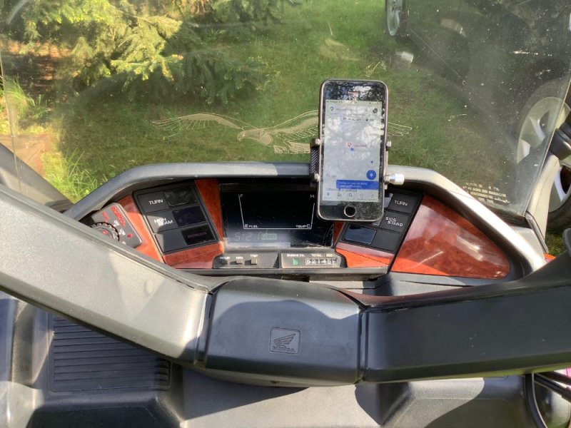

Sympatycy Worlan Opublikowano 20 Maja 2021 Sympatycy Opublikowano 20 Maja 2021 Na starość gubię się, to sobie zamontowałem uchwyt do telefonu. 😉 2

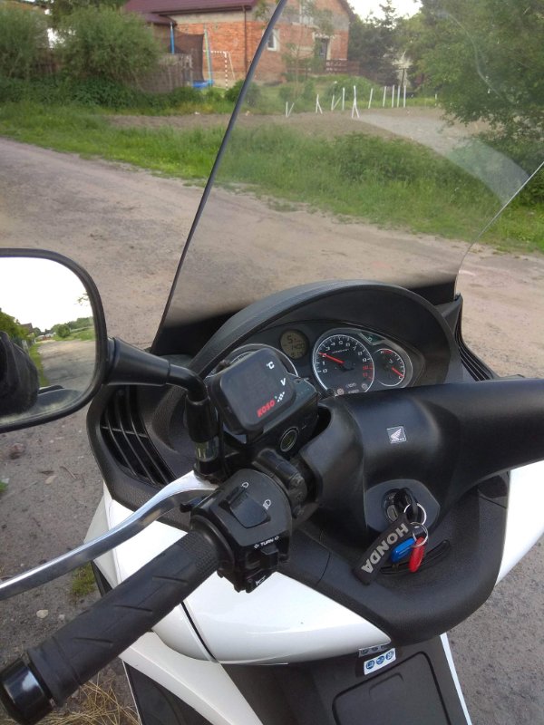

jaro205 Opublikowano 27 Maja 2021 Opublikowano 27 Maja 2021 Jako że, moja zacna nie ma na wyposażeniu termometru, to jej założyłem wraz z miernikiem napięcia i wejściem usb

tomekstw Opublikowano 14 Czerwca 2021 Opublikowano 14 Czerwca 2021 Jako że, moja zacna nie ma na wyposażeniu termometru, to jej założyłem wraz z miernikiem napięcia i wejściem usbA to pokazane napięcie to z usb czy z aku?
jaro205 Opublikowano 14 Czerwca 2021 Opublikowano 14 Czerwca 2021 To jest zdjęcie poglądowe ze strony. Generalnie miernik pokazuje napięcie jakie jest albo na samym akumulatorze, albo ładowania jak uruchomisz silnik .

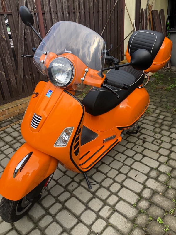

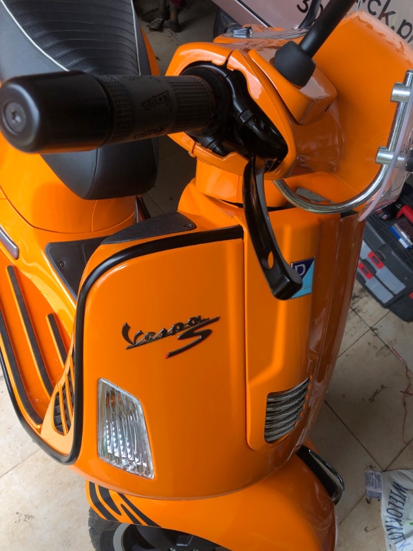

leszek_krakow Opublikowano 26 Czerwca 2021 Opublikowano 26 Czerwca 2021 Doszło parę czarnych elementów zamiast srebrnych w mojej "pomarańczy". Projekt wciąż trwa 😉 2

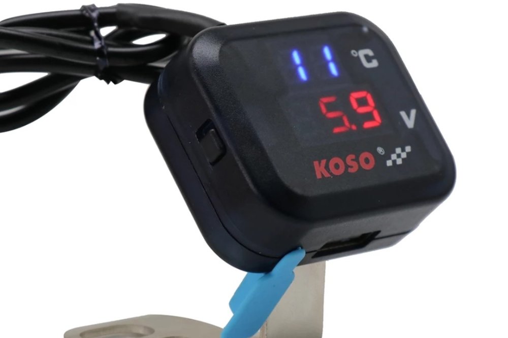

Klubowicze Piootr Opublikowano 2 Lipca 2021 Klubowicze Opublikowano 2 Lipca 2021 Może bardziej „co zrobię wkrótce przy moim skuterze”. Zamontuję znany i lubiany diwajs dający dodatkowe możliwości. Napięcie, cza i temperatura zewnętrzna
