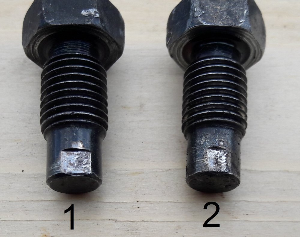

ik26 Opublikowano 2 Lutego 2021 Opublikowano 2 Lutego 2021 No trochę zmordowna. Ja wymieniam po 12000km i miale lekkie ślady zużycia. Myślę że koszt wymiany 40zł za śrubę co 12 tyś km jest żaden do tego co się może stać po jej ścięciu.
Klubowicze BUGI Opublikowano 2 Lutego 2021 Klubowicze Opublikowano 2 Lutego 2021 Dokładnie jak piszesz 12 minut temu, ik26 napisał: koszt wymiany 40zł za śrubę co 12 tyś km jest żaden do tego co się może stać po jej ścięciu. prośba jeśli to możliwe o dopisanie zalecenia jej wymiany w dziale serwisowym może Krzytro się nie pogniewa, bo miałby mniej roboty 😜 Ps.Krzysiek i tak masz zawsze co robić 😉

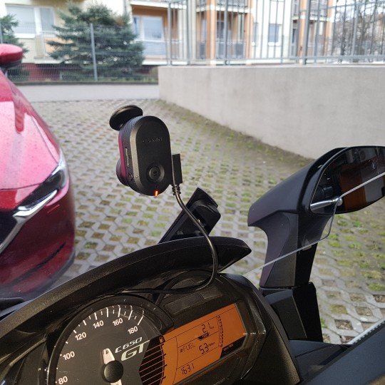

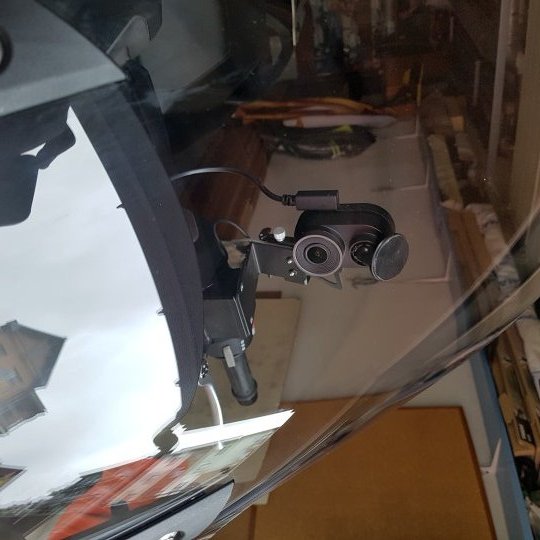

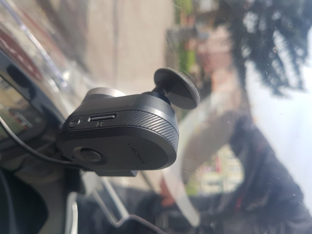

grzybek Opublikowano 15 Kwietnia 2021 Opublikowano 15 Kwietnia 2021 no i nareszcie jest kamerka mała, tania i prosta w obsłudze. Garmin Dash mini. WiFi , sterowanie ze smartfona , bez baterii, zasilanie wprost z gniazda zapalniczki. uruchamianie wraz z rozruchem. no i cena- 250zł. polecam
MarcinMMz Opublikowano 15 Kwietnia 2021 Opublikowano 15 Kwietnia 2021 Nigdy tu nie pisałem ale i ja dzisiaj skrobnę 🙂 Wymieniłem oryginalną sprężynę korektora momentu na białą Malossi +10% 😉 W końcu mam spokój podczas ruszania 🙂 Ahaa... I dorobiłem nowy kluczyk zapasowy ale to już raczej nie nowina 🙂
grzybek Opublikowano 15 Kwietnia 2021 Opublikowano 15 Kwietnia 2021 1 godzinę temu, Paul napisał: Grzybek a jak będzie padał deszcz ? Wiesz Paul, to jest bezpośrednio na szybie. Napór wody będzie na szybę. ale nie myślałem o jakiejś wodoodporności w tej cenie za towar. Poza tym, jestem urodzonym optymistą, deszczu nie będzie i koniec😉
Paul Opublikowano 15 Kwietnia 2021 Opublikowano 15 Kwietnia 2021 Przy moim szczęściu bez deszczu ? niemożliwe .W moim szerszeniu woda pojawia się i za szybą taka konstrukcja ten model kamerki mogł by się szybko uszkodzić .
grzybek Opublikowano 15 Kwietnia 2021 Opublikowano 15 Kwietnia 2021 No cóż! Przecież nie zamknę w słoiczku🤔. Taką samą w taki sam sposób zamontowaną miał Robson w Zamarte na szybie Integry. Rozmawiałem z nim. Nic o tym problemie nie mówił. Pozdrawiam Krzysztof 1

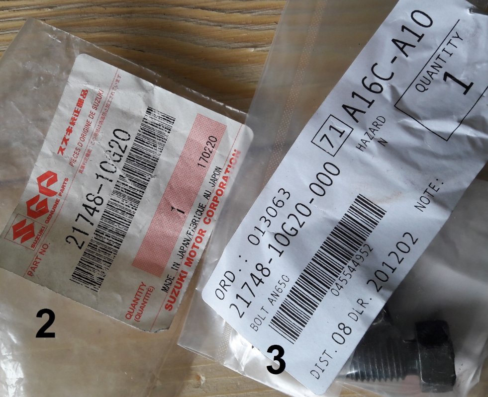

tomekstw Opublikowano 15 Kwietnia 2021 Opublikowano 15 Kwietnia 2021 Niby nic wielkiego, a jednak...wymieniłem chyba najsłynniejszą śrubę w całym AN650, główny zapalnik wielu awarii napędu. Dzięki Jacek13 życie burka/skrzyni ocalone. Wychodzę z założenia, że powinno się wymieniać tą śrubę co drugi olej w silniku, lub razem z olejami przekładni czyli co 12tys i św. spokój w głowie podczas dłuższego podróżowania. Ps.1 Jacek nie dość, że poradził mi kontrolę śruby to jeszcze otrzymałem ją od niego w prezencie na wymianę - raz jeszcze dzięki Jacek! Ps.2 prośba/zapytanie do adminów: Czy jest możliwość dopisania w dziale serwisowym AN650, że jest zalecana wymiana "słynnej śruby" profilaktycznie z olejami w przekładniach co 12tys.??? Moja po 24tys przebiegu już miała widoczne ślady "eksploatacji", nie wiadomo ile jeszcze bym pojeździł, a była oryginalna A to nowa - ślepy zobaczy różnicę.. No moja, ma ślad troszkę inny, po przebiegu 30 tys. km. Wysłane z Nokii 5110 przy użyciu Tapatalka
Użytkownicy+ EndriuBis Opublikowano 15 Kwietnia 2021 Użytkownicy+ Opublikowano 15 Kwietnia 2021 6 minut temu, tomekstw napisał: No moja, ma ślad troszkę inny, po przebiegu 30 tys. km. Tomek, gdzieś czytałem że w pewnym momencie Suzuki zmieniło materiał (lub jego twardość) z którego robiona jest ta śruba. Gdzie kupiłeś nową ? Bo u mnie chyba jest taka sama ? 7 minut temu, EndriuBis napisał: Gdzie kupiłeś nową ? Bo u mnie chyba jest taka sama ? A jednak wychodzi na to że jest inna. Śruba CVT: AN 650 Burgman Executive: 2003-2010 - Nr. katalogowy : 21748-10G10, AN 650 Burgman Executive : 2011 - 2016 - Nr. katalogowy: 21748-10G20
tomekstw Opublikowano 16 Kwietnia 2021 Opublikowano 16 Kwietnia 2021 A jednak wychodzi na to że jest inna. Śruba CVT: AN 650 Burgman Executive: 2003-2010 - Nr. katalogowy : 21748-10G10, AN 650 Burgman Executive : 2011 - 2016 - Nr. katalogowy: 21748-10G20Ja na Allegro ale można też w sklepmoto64.pl. Wysłane z Nokii 5110 przy użyciu Tapatalka
Klubowicze BUGI Opublikowano 16 Kwietnia 2021 Klubowicze Opublikowano 16 Kwietnia 2021 Tomek śruba z Twojego zdjęcia jest z twardszego materiału i widać również po kolorze śruby, dlatego uszkodzenie jest mniejsze. Moja śruba jest bardziej srebrna. 9 godzin temu, EndriuBis napisał: Śruba CVT: AN 650 Burgman Executive: 2003-2010 - Nr. katalogowy : 21748-10G10, AN 650 Burgman Executive : 2011 - 2016 - Nr. katalogowy: 21748-10G20 Tak jak napisał Endriu, też to przerabiałem i lepiej nie kombinować i wymieniać na właściwą do rocznika.
Użytkownicy+ EndriuBis Opublikowano 16 Kwietnia 2021 Użytkownicy+ Opublikowano 16 Kwietnia 2021 Faktycznie nie ma co kombinować, bo koszt zakupy jest praktycznie taki sam bez względu na rocznik, ale ciekawość też jest 😜 3 godziny temu, tomekstw napisał: Ja na Allegro ale można też w sklepmoto64.pl. Nie wyrzucaj starej (wsadź pod kanapę), jak wymienię u siebie to porównamy - tak z ciekawości 😀
tomekstw Opublikowano 16 Kwietnia 2021 Opublikowano 16 Kwietnia 2021 58 minut temu, EndriuBis napisał: Faktycznie nie ma co kombinować, bo koszt zakupy jest praktycznie taki sam bez względu na rocznik, ale ciekawość też jest 😜 Nie wyrzucaj starej (wsadź pod kanapę), jak wymienię u siebie to porównamy - tak z ciekawości 😀 Oki, tak zrobię. Różnią się kolorem, ale to pewnie inny typ obróbki materiałowej (może coś zmienili w temacie twardości). Sprawdzimy, co do wymiaru.
Marcin 78 Opublikowano 16 Kwietnia 2021 Opublikowano 16 Kwietnia 2021 15 godzin temu, EndriuBis napisał: Śruba CVT: AN 650 Burgman Executive: 2003-2010 - Nr. katalogowy : 21748-10G10, AN 650 Burgman Executive : 2011 - 2016 - Nr. katalogowy: 21748-10G20 Dla uzupełnienia w roczniku 2010 występować mogą dwa modele śrub, po nr. VIN powinno się sprawdzić ( u mnie niestety serwisówka podaje stary typ, a w skrzyni jest nowy) A i nie poprawiać fabryki śruba ma być bez podkładki, bo znam jednego co 5 razy skrzynię wyjmował bo chciał mieć lepiej 😂🤣

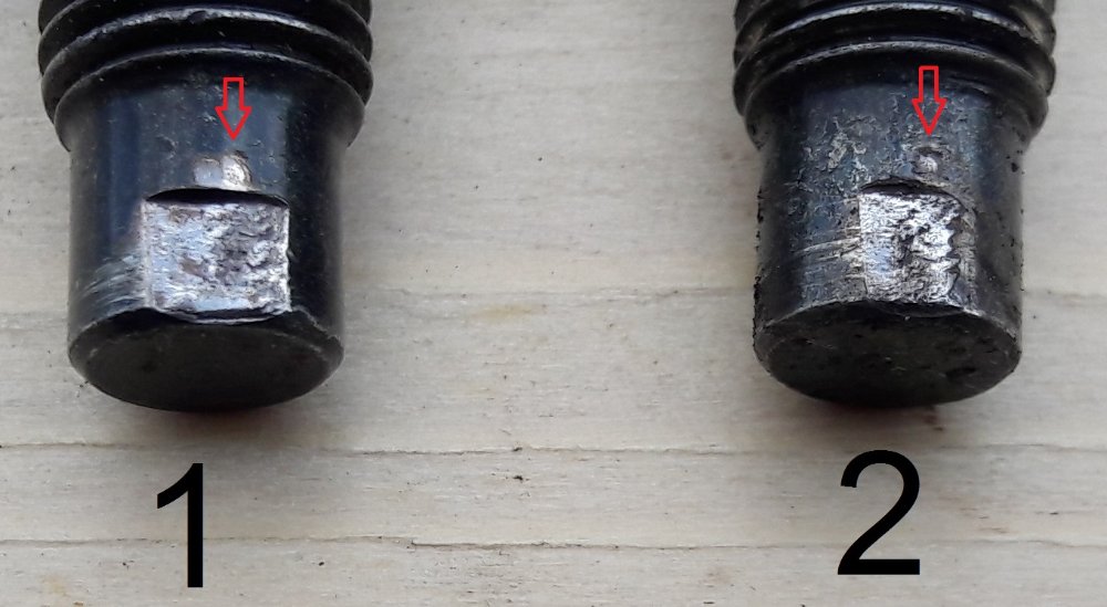

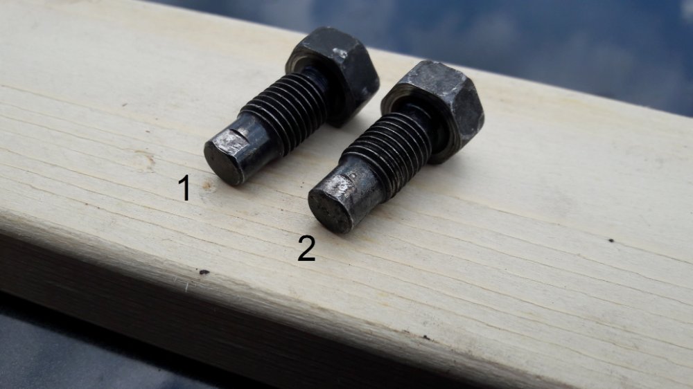

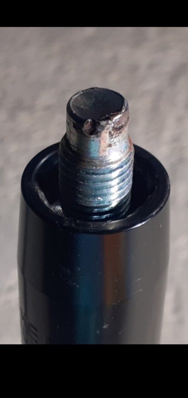

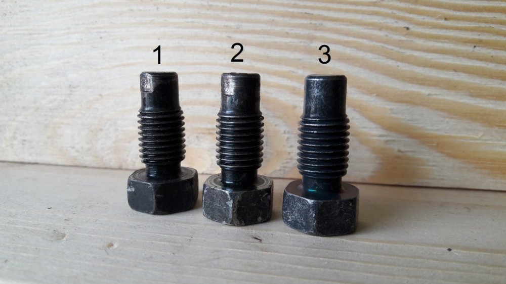

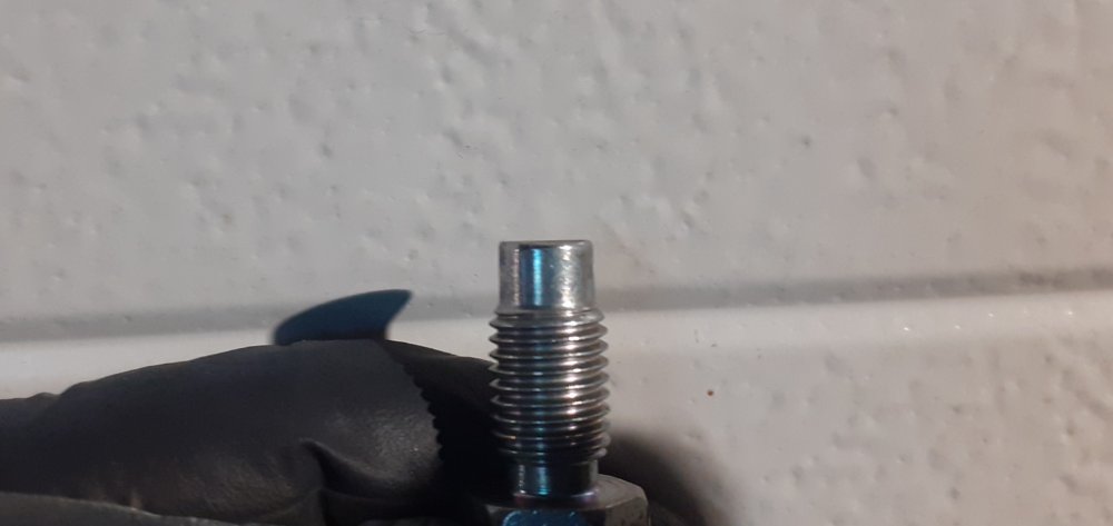

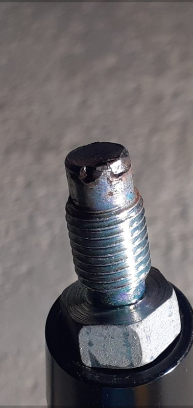

Klubowicze Patryk Opublikowano 16 Maja 2021 Klubowicze Opublikowano 16 Maja 2021 W dniu 15.04.2021 o 22:48, EndriuBis napisał: Śruba CVT: AN 650 Burgman Executive: 2003-2010 - Nr. katalogowy : 21748-10G10, AN 650 Burgman Executive : 2011 - 2016 - Nr. katalogowy: 21748-10G20 To zgodnie z katalogiem wymieniona śruba CVT. Poniżej zdjęcia śrub wymienionych po: 1 - prawie po 45 000km (chyba że wymieniana była na jakimś przeglądzie w serwisie ale nie pamiętam żeby była) 2 - po 6 000km 3 - nowa
Użytkownicy+ EndriuBis Opublikowano 16 Maja 2021 Użytkownicy+ Opublikowano 16 Maja 2021 4 godziny temu, Patryk napisał: To zgodnie z katalogiem wymieniona śruba CVT........ Tak się zastanawiam 🤔 z tego co pokazałeś wynikało by że im większy przebieg, a skrzynia nie ruszana to sławetna śrubka CVT zużywa się coraz szybciej.
Klubowicze Patryk Opublikowano 16 Maja 2021 Klubowicze Opublikowano 16 Maja 2021 To po następnych 6 000km porównam 🙂 Zastanawiający jest jeszcze ten punkt zużycia wskazany strzałką. W nr 2 daleko mu do nr 1 . Porównując zdjęcia śrub, które załączone są we wcześniejszych postach w tym temacie (zaraz polecę do technicznego gdzie był taki temat lub do śmietnika) z innych roczników Burgmana to miejsca zużycia trochę się różnią.
Klubowicze kenobi Opublikowano 16 Maja 2021 Klubowicze Opublikowano 16 Maja 2021 W ten punkt "uderza" osłona tulei ślimaka, ruchoma w pewnym zakresie. Z czasem ulega mniejszym bądź większym ruchom, w zależności od stanu oringa dystansu primary, bądź innych...niewidocznych z zewnątrz.
