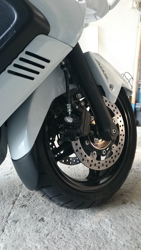

Zima trwa, a ja dalej działam przy skuterze.
Właściciele Burgmana 650 wiedzą jakim niewypałem jest długość przedniego błotnika !
W tej chwili błotnik ściśnięty czterema sprężynowymi ściskami leży w ciepłej piwnicy. Utwardza się klej pomiędzy błotnikiem a doklejonym przedłużeniem błotnika.
Kleiłem MAMUTEM. Wybrałem ten klej ponieważ charakteryzuje się bardzo dużą wytrzymałością, jest wodoodporny, elastyczny (powinien być odporny na drgania) oraz jest odporny na bardzo niskie i wysokie temperatury.
Ze względu na dużą powierzchnię klejenia trochę czasu może potrwać pełne utwardzenie.
Zrobiłem test na grubej folii: klej utwardził się błyskawicznie na obrzeżach, ale przez kilka, kilkanaście dni był jeszcze ciut miękki w środku powierzchni klejenia.
Po czym próbka całkowicie się utwardziła. Jest elastyczna i niezwykle odporna na rozerwanie warstw folii -nie udało mi się ich rozerwać !
Może obędzie się bez wiercenia błotnika i montażu czterech dołączonych do przedłużki czarnych klipsów -które po prostu na białym błotniku mi się nie spodobają.

Montaż błotnika przewiduję gdy się zrobi nieco cieplej -przełom lutego i marca...

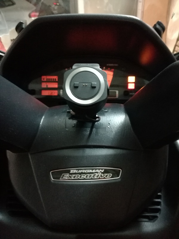

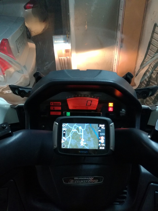

dzisiaj król dostał nowego przewodnika, TomTom Rider 410
mocowanie jeszcze do poprawienia, ale już się cieszę na przyszłe wyjazdy

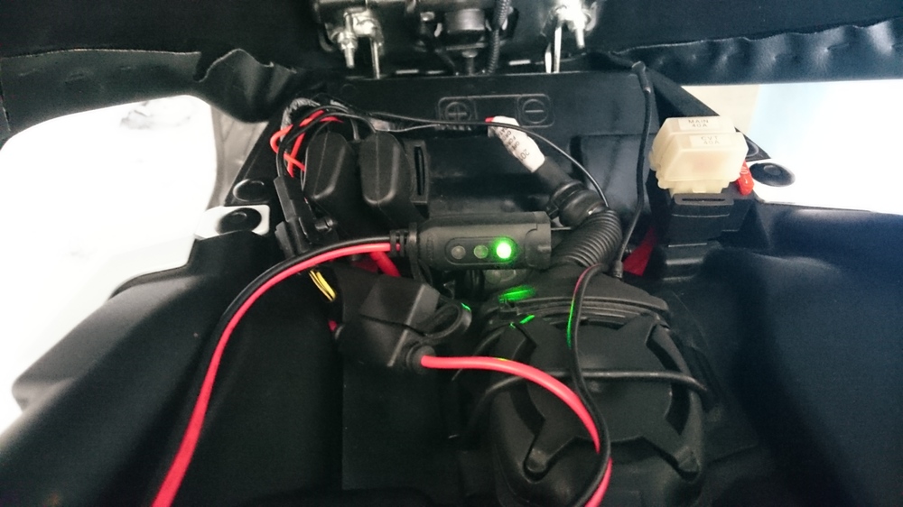

Właśnie przykręciłem błotnik z doklejoną w zeszłym roku przedłużką. Zimował w ciepłej piwnicy.
I co najważniejsze: zamontowałem akumulator z gniazdem do ładowania z C-teka.
Po czym:
Y...y...y...brrr...brrr...brrr...brrr...
Odpalił na cyknięcie. Pierwszy raz w tym roku usłyszałem.!
Co za piękna muzyka, lepsza niż Kraftwerk.!
