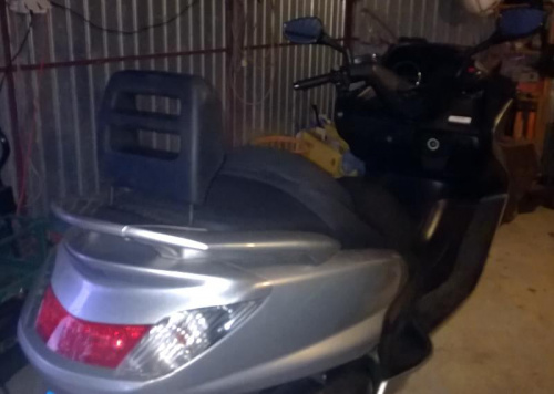

Podwyższone oparcie na kufry K-Max 50L żeby się potencjalnie zawiasy nie wbijały pasażerowi w plecy.
Dziecko postanowiło być pasażerem to mu poprawiłem komfort podróży

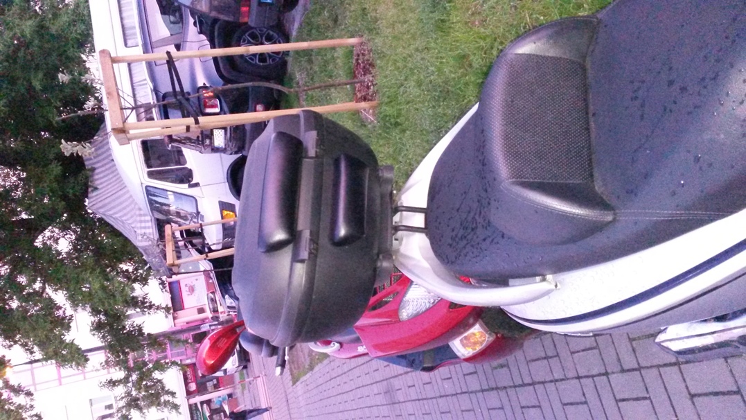

No dobrze - to oparcia w kufrze K-max 50L i własnej inwencji część dalsza.
Ponieważ oparcia są uniwersalne i maksymalnie uproszczone to długie (stosunkowo) śruby wchodzą do kufra. Z jednej strony to zaleta bo w razie strzału w kufer te śruby po przebiciu miękkich oparć nie wylądują komuś w kręgosłupie - ale z drugiej to takie 15mm wkręty wewnątrz kufra to ryzyko porysowania np szyb w kaskach lub samych kasków, zaczepianie o nie wszystkim co sie da, rwanie toreb.. itd - generalnie same zjawiska niekorzystne.
Pierwsze co należało zrobić to poskracać te śruby. Ponieważ cięcie mechaniczne powoduje dużo opiłków o wysokiej temperaturze wystrzeliwanych z tarczy które chętnie na wieczność powbijały by się we wnętrze kufra - to trzeba było kufer zabezpieczyć. Taśma malarska dookoła miejsc "operacji" wystarcza. Ciąć trzeba tak żeby snop opiłków leciał w powierzchnie zabezpieczone no i żeby śrub nie rozgrzać na tyle że się "wytopią" ze ścianki kufra. Nie bawiłem się dremelkiem tylko wpakowałem tarcze tnące dremela w wiertarkę. Poszło błyskawicznie.
Poniżej widać ile tego wystawało.
Po dopracowaniu śrub po cięciu pilnikiem zostało z nich tyle
Po ścięciu wszystkich:
Pierwsze co wymyśliłem to nakładki/nasadki na śruby. Montaż prosty i tanie jak mirabelki. Takie
to jednak dość odstaje od ściany kufra i nawet mimo nędznej wysokości też by mogło o coś zawadzać. Dobra opcja ale pewnie można lepiej. Te nasadki sobie zostawiłem jako ostateczność.
Potem wymyśliłem gąbkę lub piankę techniczną grubości 7mm (bo tyle wystarczy aby łby śrub zakryć) - i to by było prawie to tylko się martwiłem czy taka gąbka/pianka nie zacznie się z czasem sypać.
No i muszę kupić tego metr bieżący a potrzebuje dwa kawałki 5x18cm.. słabo..
A na końcu mnie natchnęło że przecież mam jeszcze samoprzylepne maty wygłuszające APP którymi wyciszałem komputer i samochód pod audio i że doskonale można je formować nawet w strumieniu z suszarki do włosów.
Są dość twarde ale jednak elastyczne i można nimi "wyprowadzić" fajnie powierzchnie bez ostrych krawędzi. Trzymają się świetnie, w upał nie płyną.. itd. Same zalety. APP są dość ciężkie (można sobie to audiofilskim Dynamatem zrobić bo jest lżejszy) ale takie małe kawałki masy nie robią.
Okleinę w pokrywie kufra zrobiłem jednym kawałkiem - wystarczy położyć, nagrzewać i mata się uplastycznia i w sumie sama układa. Można sobie podociskać potem palcami żądany kształt.
A te w dolnej części z racji na to że rozdziela je miejsce na kabel - z dwu łatek o średnicy 50mm.
Robota banalna a efekt super.
Wszystko ma łagodny profil, jest miększe niż materiał szybek czy pokryw lakierniczych a jednocześnie na tyle twarde że trwałe - coś jak wycieraczka pod drzwi.
tu bardziej z boku
góra
i na gotowo za dnia:

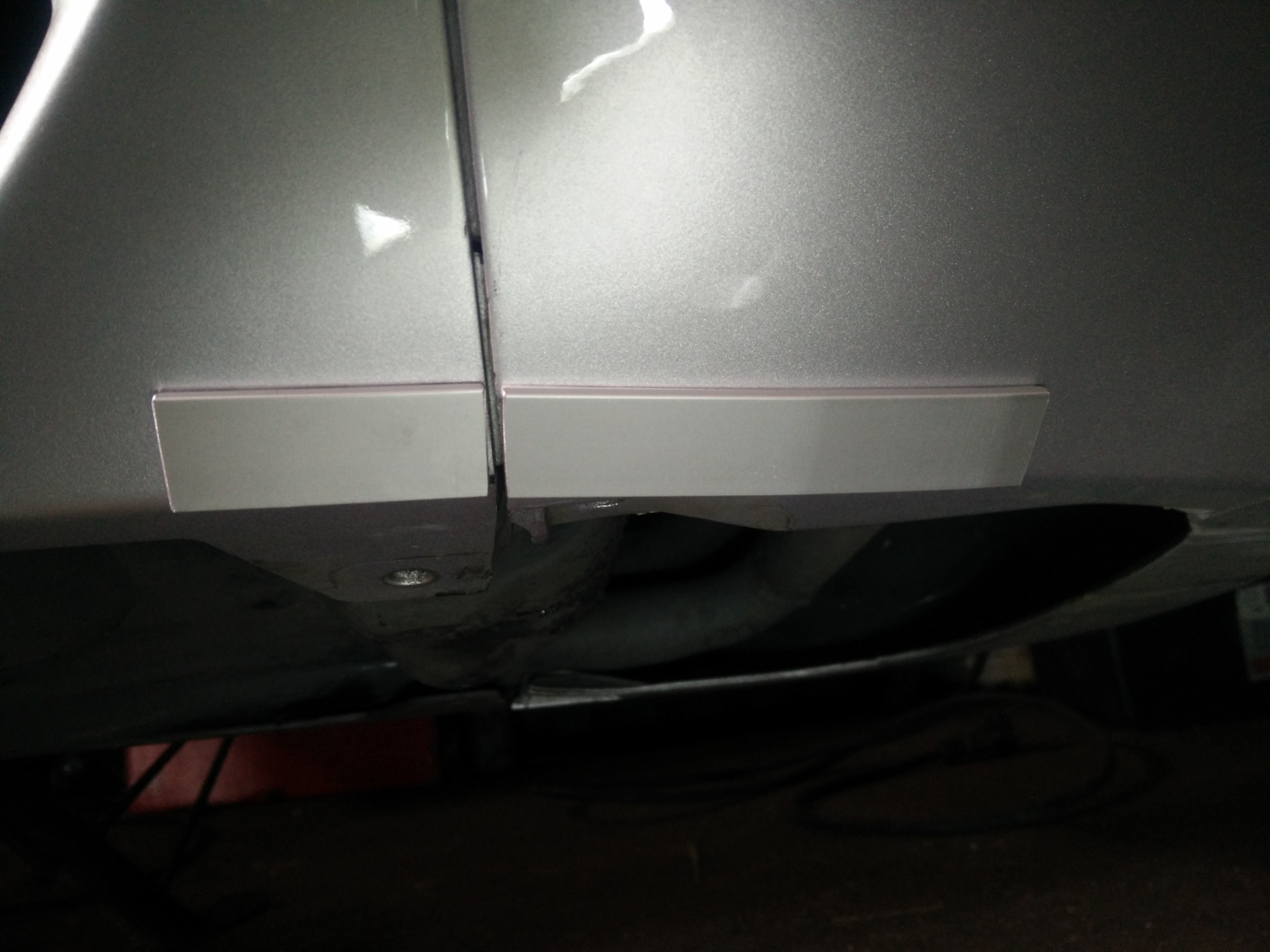

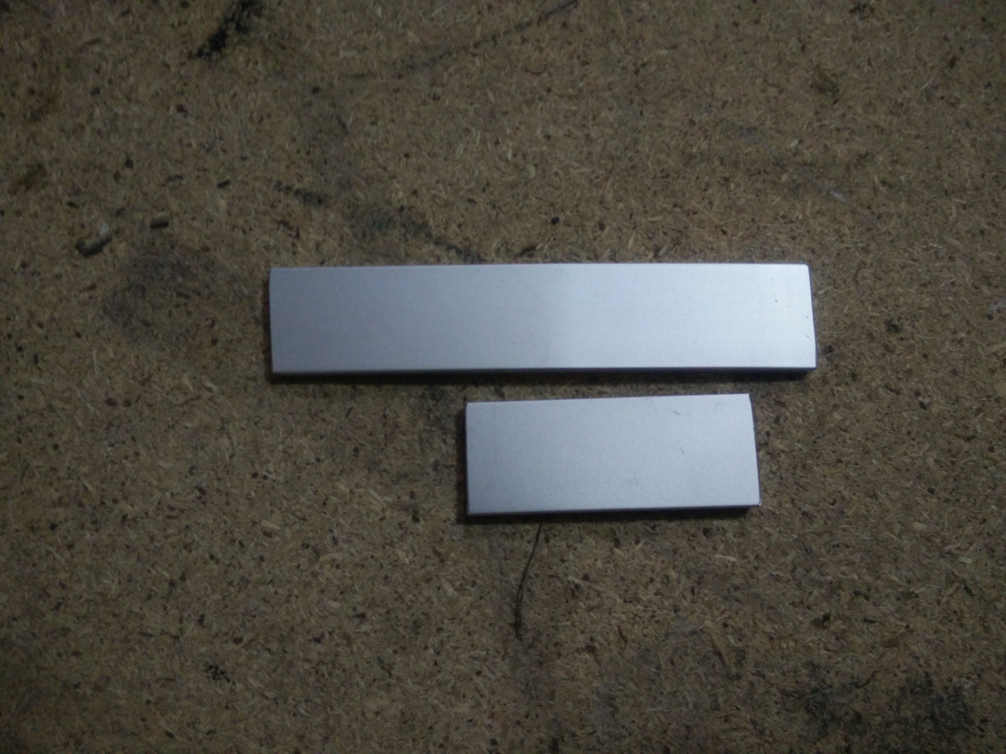

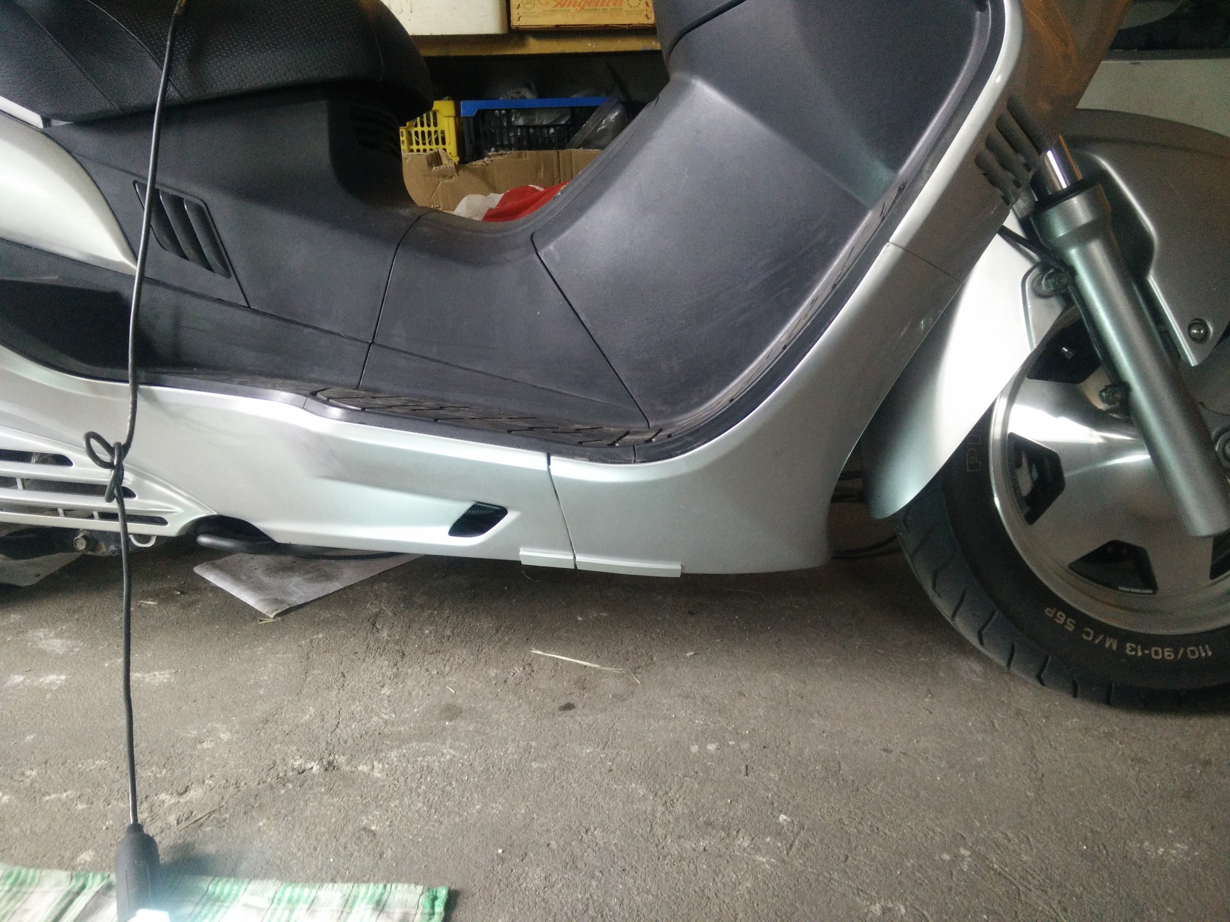

Podczas szlifowania umiejętności jazdy, zauważyłem że przy nawrotach przy niskich prędkościach (max. 30km/h) jako pierwszy element który dotknie asfaltu nie jest stopka centralna a plastiki w okolicy przedniego podnóżka, więc postanowiłem temu zaradzić, a dokładnie zaradzić zdzieraniu się lakieru i uszkodzeniu plastiku, w tym celu wykonałem następującą modyfikację:
Wyciąłem z płaskownika aluminiowego 20x3mm po dwa elementy o długości 5cm i 10cm na każdą ze stron
Po wycięciu wygładziłem krawędzie i wygiąłem je tak żeby pasowały do krzywizny plastików. następnie przy użyciu taśmy montażowej odpornej na warunki pogodowe przykleiłem je w miejsca zagrożone uszkodzeniem, użyłem taśmy a nie kleju aby móc w każdej chwili zdemontować to bez uszkodzenia lakieru.
Przed:
Po:
Oraz widok z dalsza:
Jeszcze nie miałem okazji tego przetestować ale mam nadzieję, że w razie czego zetrze się aluminium a nie lakier.
