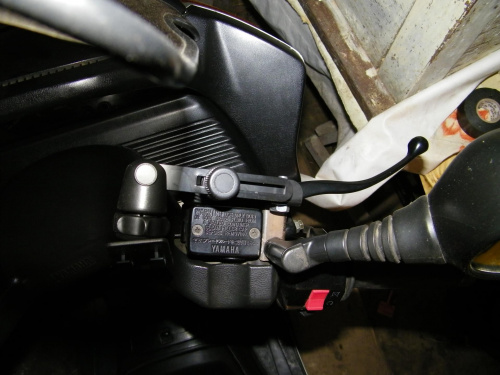

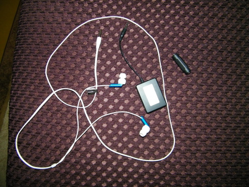

petrus34 Opublikowano 13 Sierpnia 2014 Opublikowano 13 Sierpnia 2014 Witam Na prośbę kolegi Kakti mam nadzieję że uda mi się dodać foty mojego patentu który zrobiłem w sobotę. Jako podstawę użyłem kawałek profila zamkniętego 20x20x2 mm. Odciąłem jedną ściankę tak by pozostało jeszcze około 3mm ze ścianek bocznych i powstało "C" Nawierciłem 2 otwory o śr. 10 mm. (takie potrzeba do Majki i dokupionego uchwytu) Podpiłowałem z jednej strony około 15mm ścianek bocznych tak by przykręcić dobrze lusterko oraz z drugiej około 23 mm tak by pasowało do uchwytu. Ten odcinek 23 mm wygiąłem pod kątem prostym. Niestety jeszcze nie pomalowałem (nie miałem farby). Kilka fotek jak to wygląda. A takiego zestawu używam aby odbierać komunikaty z nawigacji i słuchać muzyki podczas jazdy: Transmiter bluetooth "tabtools" + złączka słuchawkowa + słuchawki douszne.
