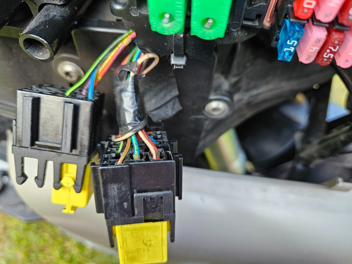

blaz Opublikowano 3 Czerwca 2024 Opublikowano 3 Czerwca 2024 raczej niemożliwe zeby wszystkie się zepsuły i podmiana nie dawala efektu?
blaz Opublikowano 3 Czerwca 2024 Opublikowano 3 Czerwca 2024 chwilowo zrobilem zworke z kabelkiem od sąsiedniego przekaźnika i działa wszystko lux. tylko tak to raczej nie powinno sie tego zostawiać.. ale czemu w kablu ktory idzie fo przekaznika pompy nie ma prądu? gdzie on dalej idzie do stacyjki? modułu?

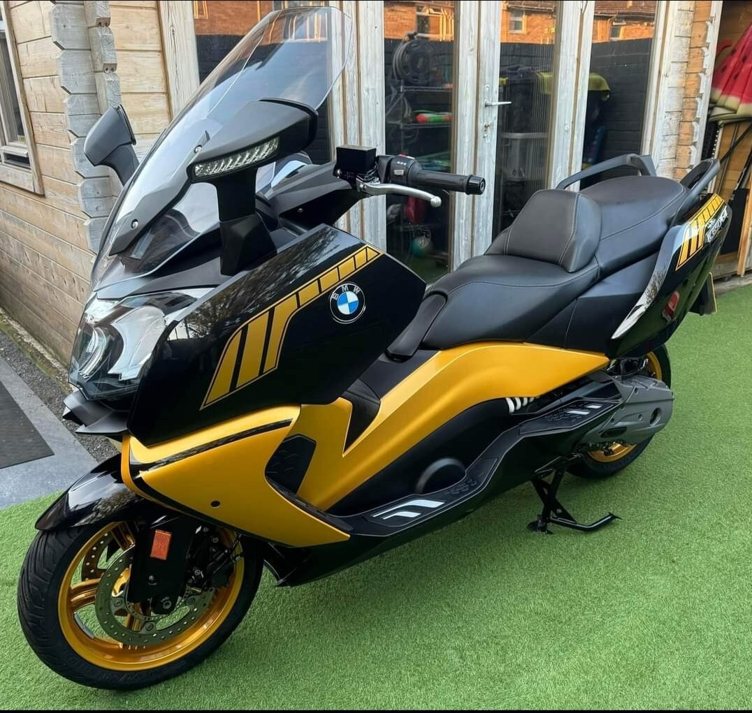

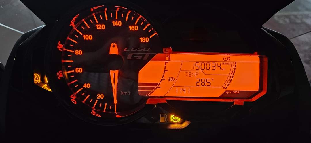

Vince Opublikowano 22 Lipca 2024 Opublikowano 22 Lipca 2024 Od użytkownika z półwyspu iberyjskiego.Znalezione na FB na grupie BMW C650gt.Zacny przebieg 150 000. 1
Sympatycy Cormoran Opublikowano 22 Lipca 2024 Sympatycy Opublikowano 22 Lipca 2024 Aż mnie korci zebrać grupę i pojechać do niego wyszarpać mu kasę za moto z gardła. Kiedyś za moich młodych lat nie było by to problemem ale dziś niestety jest to nie do zrobienia. Przykra sprawa. Edit !!! Podobnie ktoś teraz jeździ moim Kymco AK550 który dostał porządnego strzała w dupe. A w ogłoszeniu napisane było małe uszkodzenie z jednej strony. Niestety trzeba prześwietlać kupowane moto od podszewki albo kupować z polecenia. Życie ….. jak powiedział jeden aktor 😕
grzybek Opublikowano 22 Lipca 2024 Opublikowano 22 Lipca 2024 Naprawdę zacny przebieg. 150 tysi! km!!!

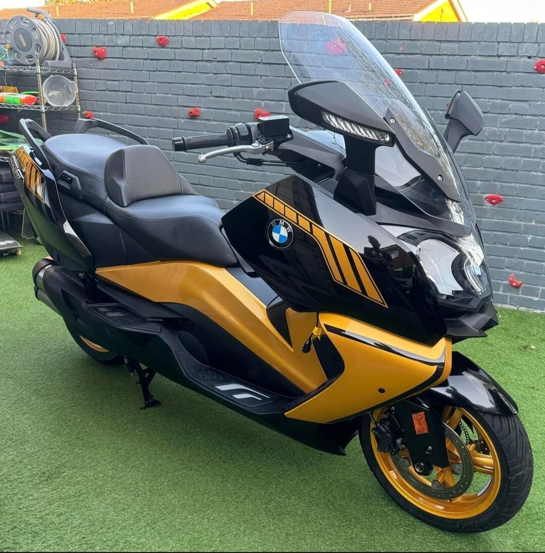

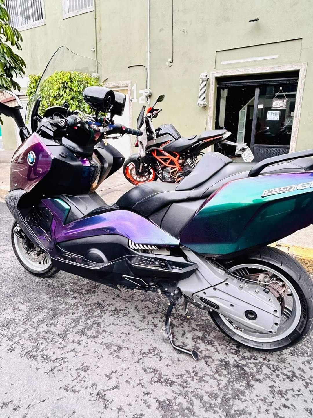

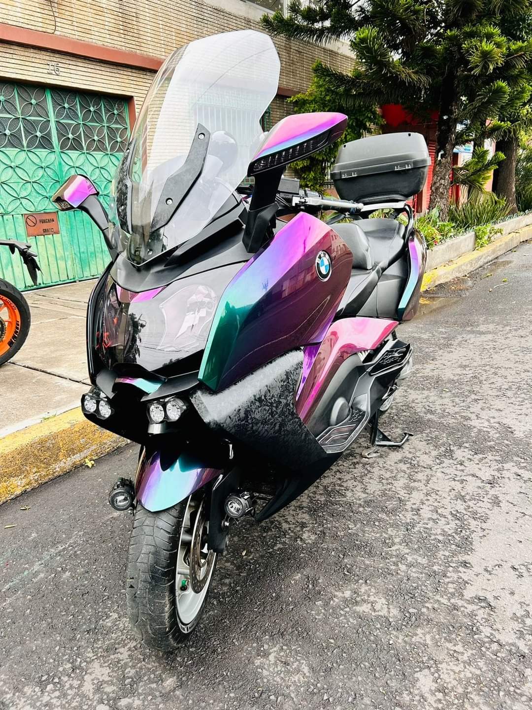

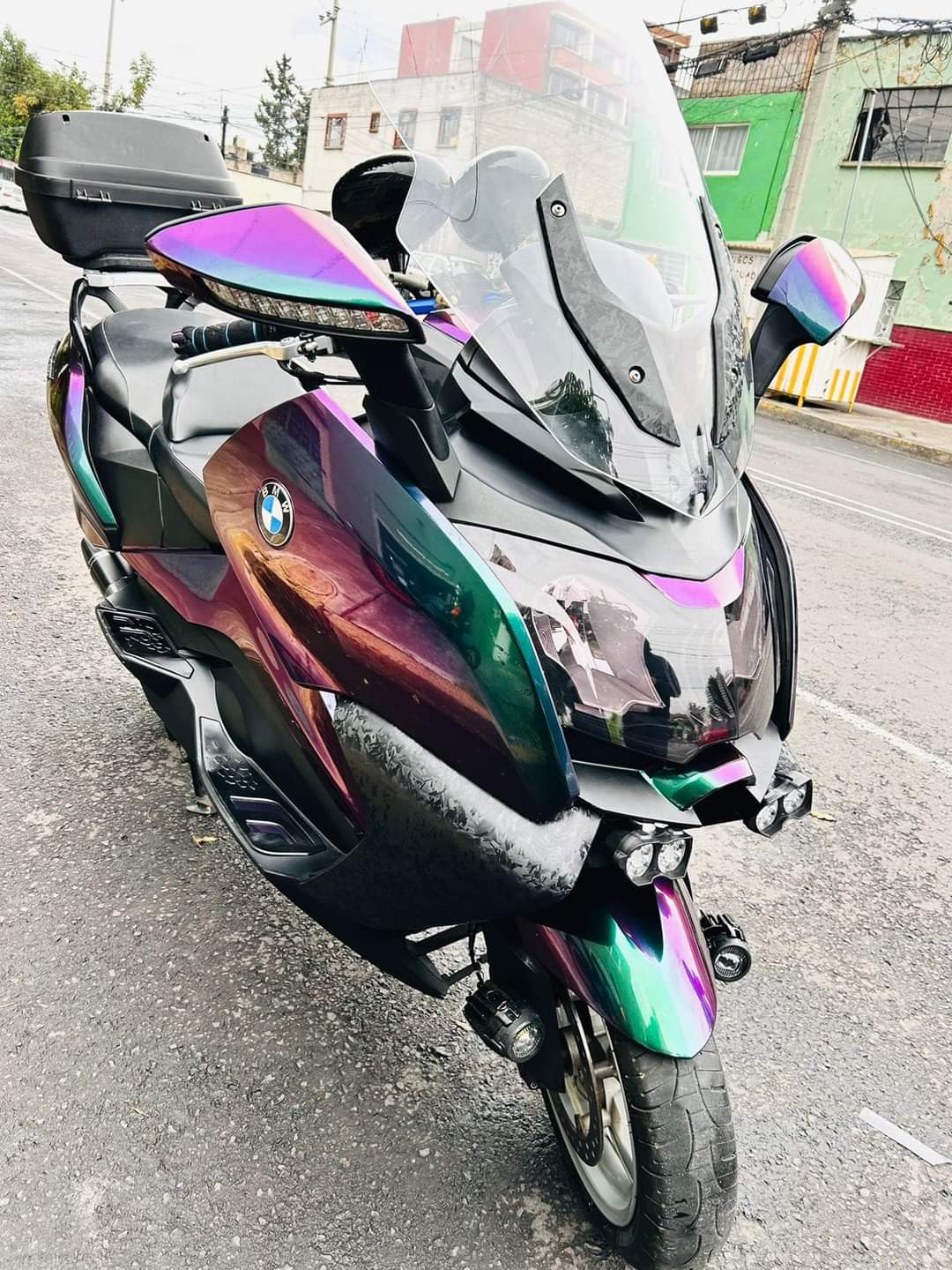

Administrator MariuszBurgi Opublikowano 29 Lipca 2024 Administrator Opublikowano 29 Lipca 2024 C650GT wersja kameleon.
grzybek Opublikowano 29 Lipca 2024 Opublikowano 29 Lipca 2024 O matko! A ile ma dodatkowych reflektorów.
stics Opublikowano 29 Lipca 2024 Opublikowano 29 Lipca 2024 Jaka opona przednia płaska z kantami, nierówno zużyta, asfalt wygląda na bardzo chropowaty.

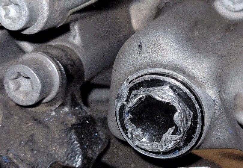

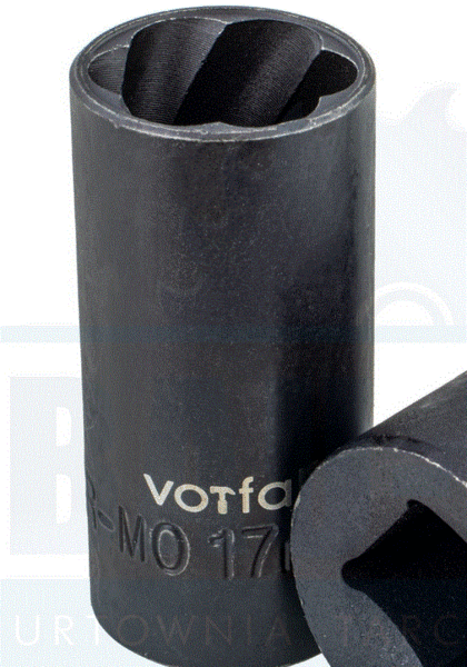

DyFeR Opublikowano 29 Lipca 2024 Opublikowano 29 Lipca 2024 Cześć, czy ktoś z Was miał kiedyś problem z odkręceniem śruby przy wymianie oleju? Śruba 17mm wszystkie krawędzie mam już zaokrąglone. Śrubokręt wchodzi jak w masło jak próbuję z młotkiem Ona jest chyba z aluminium lub innego gównolitu. Szukam pomysłu jak to odkręcić. Próbowałem też klucz nasadowy z kawałkiem gumy lub paskiem parcianym w środku + klucz udarowy, ale niestety śruba nie drgnęła i nasadka obraca. Czy próbował ktoś nasadki do obrobionych uszkodzonych śrub 17 mm (zdjęcie poniżej)? Obawiam się, że może być już za duże, więc kupiłbym 16mm, ale czy to nie wejdzie też jak w masło i uszkodzi jeszcze bardziej śrubę ?
grzybek Opublikowano 29 Lipca 2024 Opublikowano 29 Lipca 2024 Z tego co wiem, to wkurzał się na to Robson z Aleksandrowa Kuj. Pisz do niego priv
DyFeR Opublikowano 7 Sierpnia 2024 Opublikowano 7 Sierpnia 2024 W dniu 29.07.2024 o 22:07, DyFeR napisał(a): Cześć, czy ktoś z Was miał kiedyś problem z odkręceniem śruby przy wymianie oleju? Śruba 17mm wszystkie krawędzie mam już zaokrąglone. Śrubokręt wchodzi jak w masło jak próbuję z młotkiem Ona jest chyba z aluminium lub innego gównolitu. Szukam pomysłu jak to odkręcić. Próbowałem też klucz nasadowy z kawałkiem gumy lub paskiem parcianym w środku + klucz udarowy, ale niestety śruba nie drgnęła i nasadka obraca. Czy próbował ktoś nasadki do obrobionych uszkodzonych śrub 17 mm (zdjęcie poniżej)? Obawiam się, że może być już za duże, więc kupiłbym 16mm, ale czy to nie wejdzie też jak w masło i uszkodzi jeszcze bardziej śrubę ? Cześć, daję znać, że udało się odkręcić śrubę a nie było łatwo. podejść było kilka, śrubę "zjechałem", że nasadka 16 zaczęła wchodzić na wcisk z młotkiem, ale to też zaczęło się obracać Kupiłem zestaw WYKRĘTAKI DO OBROBIONYCH ZERWANYCH ŚRUB 1/2" - nasadka 17 nie pomogła, obracała się. @robson miał większy hardcore bo przekręcił śrubę dokręcając i urwał łeb. Zasugerował, żeby podgrzać śrubę. Opalarką z Lidla podgrzałem, wbiłem zakupioną nasadkę 16 na śrubę i udało się odkręcić kluczem ręcznie :) [ nie użyłem udarowego klucza, za szybko działa i brak wyczucia] @robson jeszcze raz dziękuję za kontakt i pomoc Kupiłem 2 nowe śruby z oringami w serwisie, ale niestety są z tego samego gównolitu zrobione. Pozdrawiam 1
Klubowicze robson Opublikowano 8 Sierpnia 2024 Klubowicze Opublikowano 8 Sierpnia 2024 Dobrze,że udało się opanować sytuację. Jakbyś potrzebował, to mam jeszcze śrubę o której Ci wspomniałem 😄. 1
