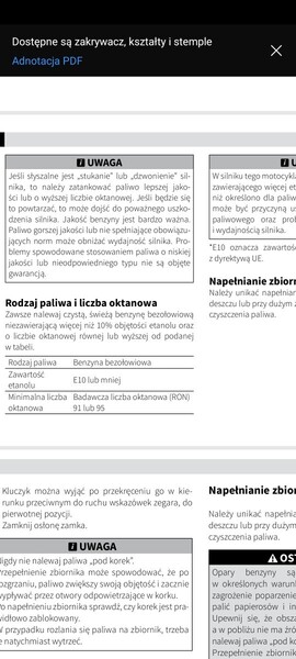

Użytkownicy Rafa303 Opublikowano 15 Grudnia 2023 Autor Użytkownicy Opublikowano 15 Grudnia 2023 Też ruszyłem tyłek do garażu i niestety nad korkiem wlewu paliwa tylko informacja dot. ciśnienia w oponach (mój rocznik 2018 r). Ale !!! przy zakupie skutera została dołączona instrukcja obsługi po polsku od importera w której pisze cyt. '' Paliwo #92 lub 95 Bp " (może #92 to ta E10). Natomiast też od importera z internetu w pdf pisze cyt. '' 95 lub lepsza " i co ?, ja wybieram Bp 98 i tyle chyba. Tak nawiasem mówiąc do gregoryka w Oświęcimiu służyłem w jednostce wojskowej w 1989 r znajdującej się przy Obozie Koncentracyjnym, nr jednostki JW 1691 - taka mała nostalgia. Powodzenia 🖖 13 minut temu, cezzar napisał(a): Ja bym jednak nie panikował i nie popadał w skrajność, że zaraz trzeba będzie tankować 98. Jeśli do tej pory na E5 było wszystko ok, to i na E10 też nic się nie stanie, nie wybuchnie ani nie wyleci w kosmos. Problem dotyczy komponentów silnika, które mogą być wrażliwe na alkohol, jak uszczelki, przewody z gumy czy tworzywa itp. Ale ja nie panikuje (to jest forum - rozmawiamy, bo teraz nie jeździmy i wymieniamy poglądy oraz wiedzę na różne tematy 😉). Ale ja chce i będę tankował PB 98, taka moja decyzja. Chyba, że .... Pozdrowienia 🖖
