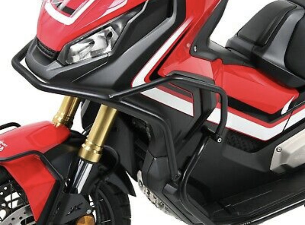

BLADY Opublikowano 7 Stycznia 2020 Opublikowano 7 Stycznia 2020 Mój leżał jak Twój przy nieudanej próbie kręcenia bączka zero śladów !!! Pewnie inne siły działają przy normalnej jeździe inne na postoju Ale gleba podobna... Ps Mój leżał na trawie Wysłane z mojego SM-G965F przy użyciu Tapatalka
RONIN Opublikowano 7 Stycznia 2020 Opublikowano 7 Stycznia 2020 Ja mam OEM ale zawsze podobały mi się hepco becker komplet dół i góra
Klubowicze SzymonSeptic Opublikowano 7 Stycznia 2020 Klubowicze Opublikowano 7 Stycznia 2020 1 godzinę temu, QS1 napisał: a może to pęknięty handbar wyłamał na skręconej kierze Hmm.. Ślizg handbara to tania część ,handbar pewnie cały

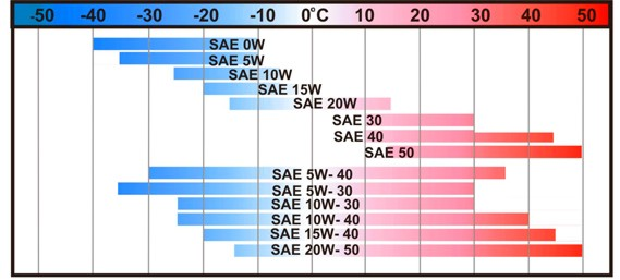

Bart1 Opublikowano 10 Stycznia 2020 Opublikowano 10 Stycznia 2020 Panowie z innej beczki mam już konkretny mętlik w głowie ? Zawsze lałem olej zalecany (specyfikacja) przez producenta pojazdu ale 10W30 które zaleca honda nijak mi nie pasuje. Kompletnie tego nie rozumiem przecież parametr 30 to jest zdecydowanie za mało na nasze gorące lata ? Producenta ne powinno się "pouczać" ale ja tego nie kumam z tego co wyczytałem to do NC zalewają chłopaki też często 10W40 (tak czasami zalecają w Aso honda) i to wygląda sensownie. Jakie jest wasze zdanie ,wiedza zebrana w tym temacie i co macie zalane w Waszych X ?
RONIN Opublikowano 10 Stycznia 2020 Opublikowano 10 Stycznia 2020 @Bart1 powiem więcej, nawet w cieplejszych krajach niż Polska zalecają 10W30 i tego bym się trzymał pomimo tego, że niektórzy mądrzy w hondzie leją 10w40, mnie też raz to spotkało. 1
Bart1 Opublikowano 10 Stycznia 2020 Opublikowano 10 Stycznia 2020 Kurde wiem że zalecają nawet w cieplejszych krajach, ale wystarczy spojrzeć poniżej żeby nabrać wątpliwości. To 10w30 pachnie mi na kilometr (eko bzdurą) ?Ronin rozumiem że zalali Ci w ASO 10w40 ? Były jakieś negatywne tego skutki ? Gdyby nie skrzynia to raczej zalał bym 10w40 a tak to ....... I do tego co widzę to zostaje nam praktycznie w tym układzie z tych "lepszych" oliw MOTUL 7100 10w30 który jak dla mnie ma cenę z kosmosu ?

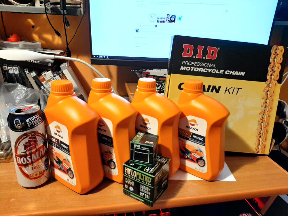

Sympatycy SlawoyAMD Opublikowano 24 Stycznia 2020 Sympatycy Opublikowano 24 Stycznia 2020 Do mnie zamówienie dotarło i dzięki Szymonku za olej oraz "złotego" DIDa z zębatkami w świetnej cenie...
Marek62 Opublikowano 24 Stycznia 2020 Opublikowano 24 Stycznia 2020 Sławek na tym oleju z puszki daleko nie zajedziesz ?
Sympatycy SlawoyAMD Opublikowano 24 Stycznia 2020 Sympatycy Opublikowano 24 Stycznia 2020 Godzinę temu, Marek62 napisał: Sławek na tym oleju z puszki daleko nie zajedziesz ? No, jak to mówią... Kto smaruje, ten jedzie ?
Klubowicze SzymonSeptic Opublikowano 24 Stycznia 2020 Klubowicze Opublikowano 24 Stycznia 2020 3 godziny temu, SlawoyAMD napisał: No, jak to mówią... Kto smaruje, ten jedzie ? Dokładnie ,z Bosmanem wymiana będzie przynajmniej "precyzyjna" ?
