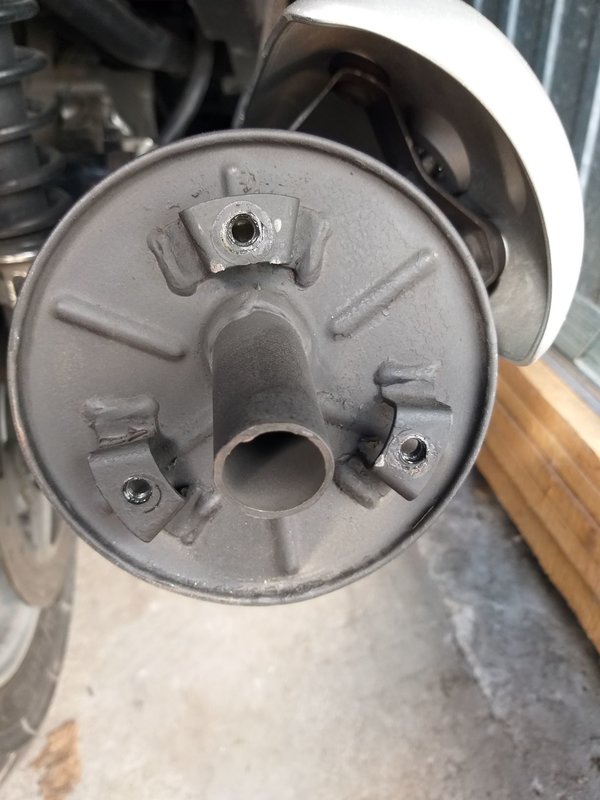

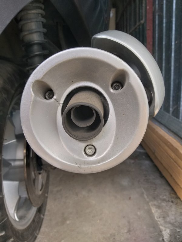

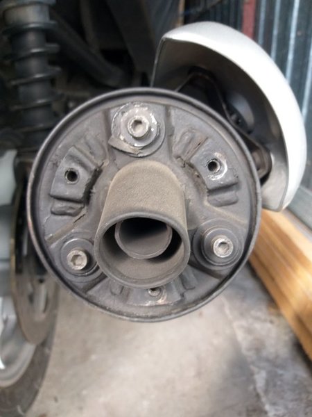

witajcie ponownie ?
czy można zmienić zdjąć do malowania końcówkę wydechu? są tam 3 śruby, tylko u mnie zardzewiale i zastanawiam się czy jest sens to ruszać:)
chodzi mi konkretnie o ten element na końcu, taki można powiedzieć dekoracyjny srebrny matowy.
  • 0
Właśnie wczoraj to rozbierałem szkoda że nie zrobiłem zdjęć...
Po zdjęciu tego ozdobnego elementu faktycznie zostaje taka jakby nakładka na wydech, jeśli śruby będą stawiać bardzo mocny opór, to daj spokój, bo jak zerwiesz nakrętki przymocowane do tłumika, to będziesz miał dość duży problem.
Ja to wczoraj rozebrałem do malowania, ale później zastanawiałem się po co to zdejmowałem ... i posiadając obecną wiedzę jakby mi śruby postawiły ogromny opór, to na bank bym tego nie ruszał ...

Dobra to jest chwila moment to zrobię foty

Ale lipa z tym tłumikiem, myślałem że w K7 zrobili możliwość wymiany wygłuszenia a to tylko zaślepka i trzeba zmieniać cały tłumik jak w starszym modelu.
