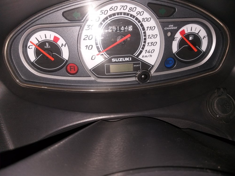

3.Czy ktoś mógł by mi podesłać zdjęcie spasowania od czoła licznika z obudową( miałem ten element nie przykręcony przez co licznik był wpadnięty i była luka dookoła jego około 1cm.) po mimo demontażu przodu coś nadal mi nie pasuje, licznik nie jest równo wpasowany w obudowę. Na dodatek brakuje mi trochę śrubek do przykręcenia, może ma ktoś namiary gdzie kupie bo są dość nie typowe.
4. kolejny mój problem to coś było grzebane przy liczniku a dokładnie lutowane złącze temperatury, ścieżka z nakrętka lub nitem już nie pamiętam. Ktoś przy tych pracach nie zwrócił uwagi jak jest ustawiona wskazówka prze co opadnięta jest ona do samego dołu. Nie wiem czy uda się to naprawić.
Myślę że te dwa problemy się łączą.... podejrzewam usterkę zegarów, a to zdarza się w burkach ...
Zrób zdjęcia swojego żebym wiedział o co Ci chodzi, wtedy cyknę zdjęcia mojego i sobie porównasz.

Problemy z złym pokazywaniem poziomu paliwa i temperatury rozwiązane(Pokazywało na full temperaturę i paliwo). Tak jak napisałeś problem w liczniku. Nie dawało mi to spokoju przed i w trakcie świąt. Drożyłem temat. Na tym forum ktoś o tym napisał wiec w drugi dzień świąt wymontowałem licznik. Miałem się już poddać ale jeszcze raz podeszłem do niego i znalazłem przyczynę. Teraz jest tak jak się należy (150zł + transport w obie strony do polecanego elektryka zaoszczędzone).
Licznik już przykręcony w uchwyty na 4 śrubach tak jak się należy(poszukałem trochę zdjęć w internecie i doszedłem do kolejności.) Myślę ze teraz jest ok i już tak zostanie.

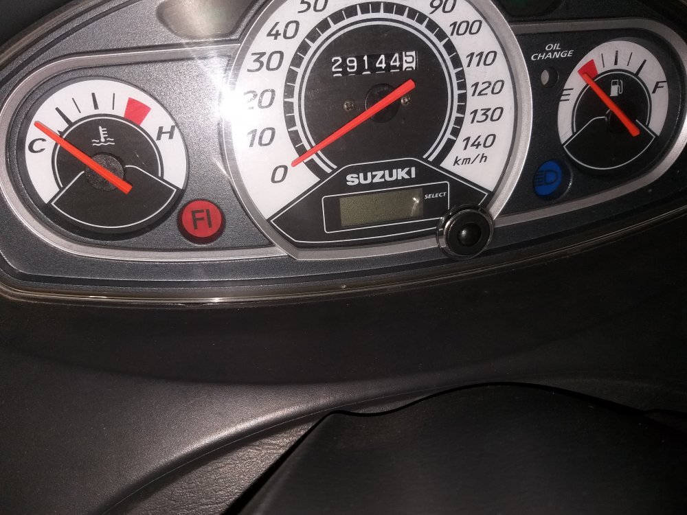

Kontrolnie przesyłam zdjęcie z zegarami. Przód zegarów to jest bezbarwny plastyk pasuje do czarnej obudowy i powinien do niej się wsunąć około 8mm. U mnie po przykręceniu w uchwyty montażowe zegarów góra wchodzi a duł już tylko przylega jak na zdjęciu
https://photos.app.goo.gl/4dffcVterPicTZ1j6

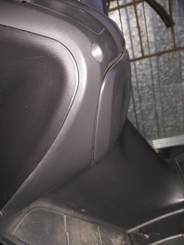

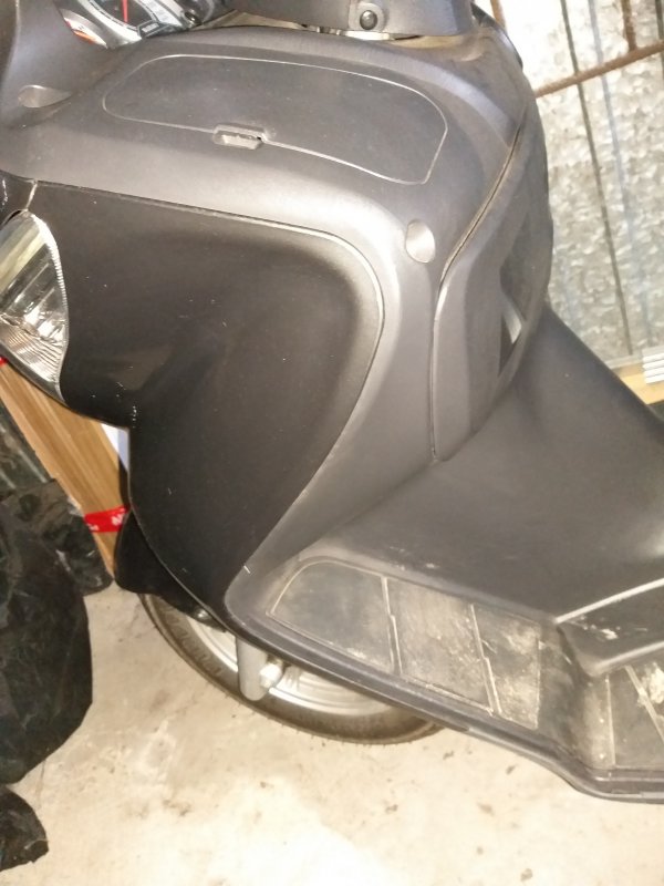

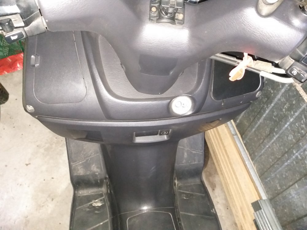

Interesuje mnie jeszcze spasowanie schowka pod kierownicą. U mnie boki odstają jak na zdjęciu. też tak masz.
https://photos.app.goo.gl/3YkLpsZqaGbeCZdk6
https://photos.app.goo.gl/9ZNiGx5hTW1JU92dA

Zdjęcia takie sobie, bo nie chciało mi się burka na śnieg wyciągać z garażu.
  • 0
dzięki za zdjęcia.
Wygląda na to ze twoje zegary są wpasowane w obudowę tak jak przypuszczałem. Czyli dociśnięte do oporu, na zegarach jest rant który dalej nie pozwoli je wepchnąć. U mnie coś nie halo z tym. Ze schowkiem to samo. Nie wiem czy coś źle poskładane czy tez po tym poślizgu, wyłożeniu który miał poprzedni właściciel coś się odkształciło. Mój czas wolny się skończył i w najbliższym czasie nie będę miał czasu grzebać, zresztą nie przeszkadza mi to tak bardzo aby znowu to rozkręcać bo coś znowu się może urwać itp jak to przy plastykach.

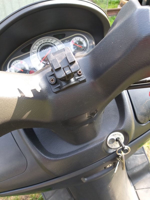

 Widzę u ciebie 2 patenty, jeden to gniazd zasilania a drugi jak sądzę uchwyt nawigacji.
Dokładnie ? dołożyłem sobie gniazdo USB żeby zasilać navi i nie tylko, bo zasilając ze schowka strasznie kabel niszczyło.
Założyłem również uchwyt nawigacji, bo ja najczęściej latam nim w trasy, po mieście mniej.

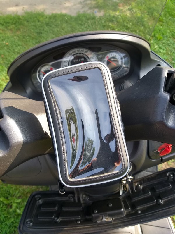

Dnia 11.01.2019 o 11:57, erson napisał:
 Uchwyt na telefon masz z pokrowcem ochronnym przed deszczem i brudem czy tylko zwykły ?.
Sorki że tak późno ale z czasem u mnie jest słabawo ?
Uchwyt na telefon/nawigację mam taki

dziękuje bardzo. Fajny patent z zamontowaniem jej w centralnym miejscu. W sumie gdzie indziej nie pasuje.Tym bardziej ze dzisiaj telefony coraz większe. Ja już dobijam do 1Tys km. Na razie bez awarii, tankuje i jeżdżę.
