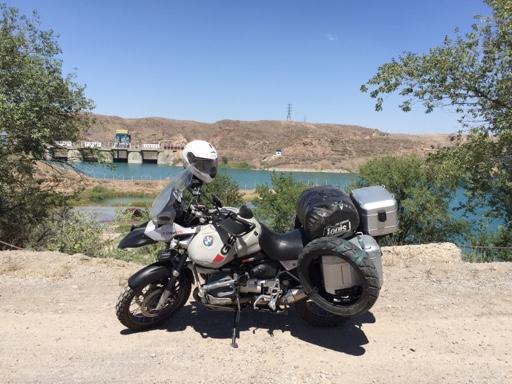

0 Administrator xmarcinx Opublikowano 14 Lipca 2021 Administrator Opublikowano 14 Lipca 2021 Ja lałem do GS1150 (a ze mną @AndrzejMyslowiceS do VStroma) benzynę 75-80 oktanów a może zdarzyło się, że wlaliśmy i 50 oktanów, bo nas oszukano. Tak było w Uzbekistanie, podczas naszej długiej wyprawy. Motocykl odpalał z pewnymi problemami, jechał przyzwoicie. Spalanie wzrosło o 2-3 litry na 100 km. Odczuwalna była wyższa temperatura silnika, ale był piekielny upał wokół nas. Na takim paliwie zrobiliśmy jakieś 2 tysiące km. Z całą pewnością miałem nadpalone zawory i gniazda po wyprawie. Chciałem pokazać, że między 95-98 nie ma prawie żadnej różnicy, w stosunku do tego co my laliśmy a sprzęty jechały. I nie było innego wyjścia, bo nasze uszlachetniacze (same oktany na dolewkę) dawno się skończyły.Tankowanie tylko z butelek kupionych przy drodze.A zestaw ciężki
