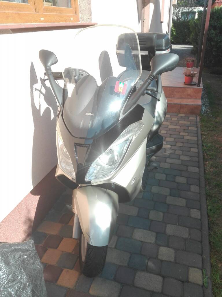

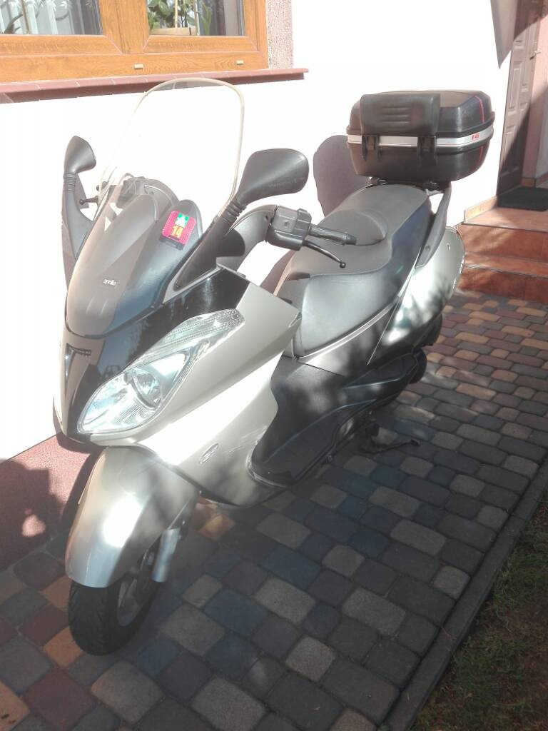

To ja też dodam coś od siebie. Od dwóch miesięcy jeżdżę Aprilią Atlantic 125 z 2005 roku na gaźniku. Podobnie jak Ty miałem dylemat co kupić. Pojezdzilem trochę po komisach żeby zobaczyć jak się siedzi na poszczególnych skuterach tj:suzuki burgman, honda pantheon, yamaha xmax, piaggio x9 i wspomniany atlantic. Każdy ma inny gust mi akurat z tych wszystkich skuterów najbardziej przypadła do gustu aprilia. Pozycja za kierownicą, możliwość swobodnego wyciągnięcia nóg, szeroki przód dobrze chroniący nogi przed wiatrem w chlodniejsze dni. Szyba dobrze chroni od wiatru ale ja dodatkowo dokupilem sobie deflektor, ktory poprawił komfort jazdy przy większej prędkości. Co do prędkości, wczoraj max 110 km/h licznikowe, 80-90 bardzo przyjemnie się jedzie bez obciążania silnika. Jak dotąd przejechałem 600km i jestem bardzo zadowolony, chociaż już wiem, że w przyszłym roku robię kat. Aemoji6 Ja za swoją Aprilkę dałem 3400 zł do tego doszły nowe opony za 500 zł, akumulator za 160zł, wymiana oleju i filtrów 200 zł, deflektor 199zł. Zawsze coś tam trzeba dokupić, wymienić wiadomo jak to w używanym sprzęcie. Nie napisałeś czy te 5 tysi to kwota na sam sprzęt bo jeżeli planujesz jeszcze jakieś ciuchy itp to ja bym szukał czegoś w okolicach max 4 tysięcy. Fotka mojej apkiemoji16f287237ab6d8d1f913af27d84316c0cd.jpg
Wysłane z mojego ALE-L21 przy użyciu Tapatalka
