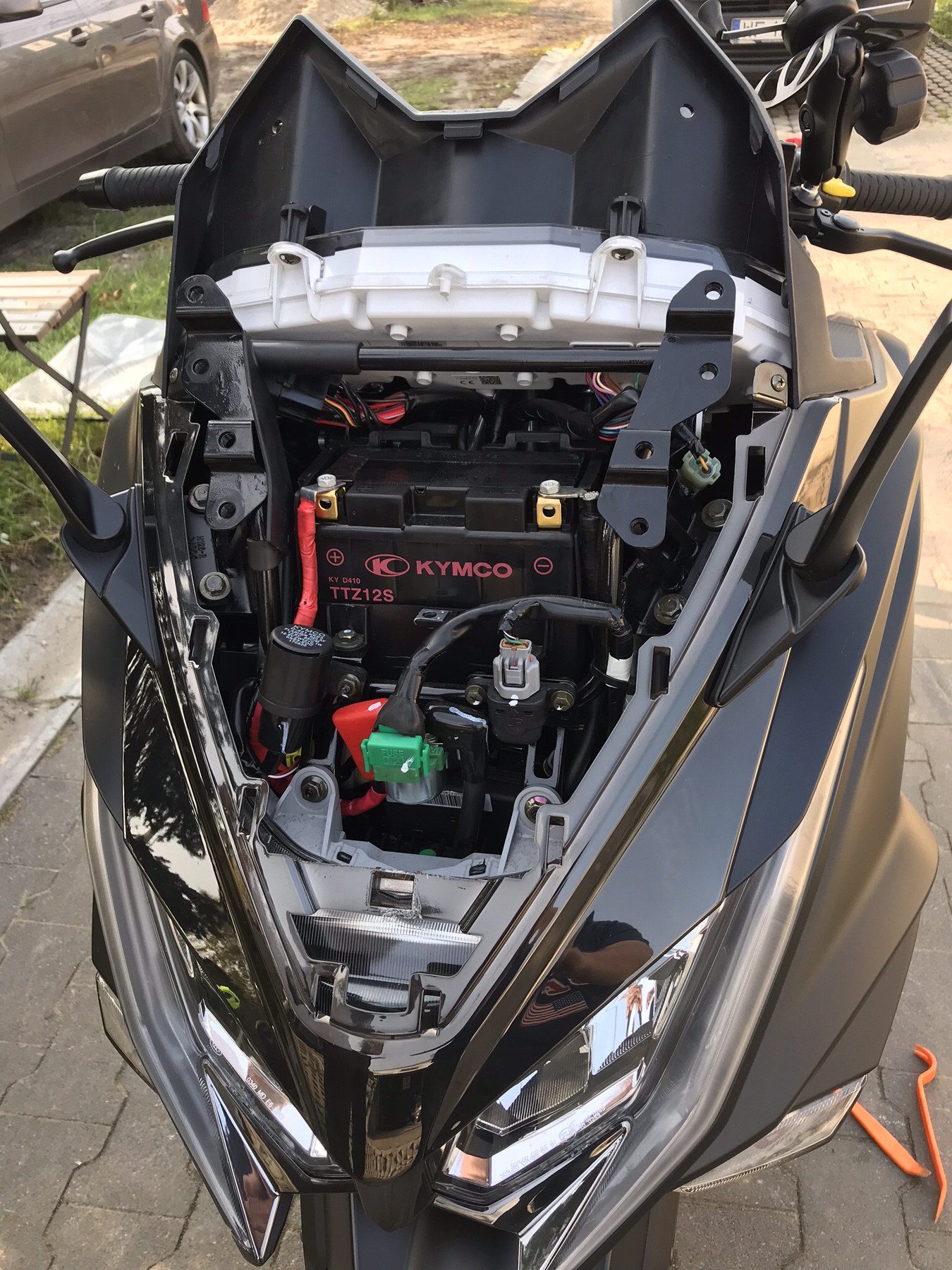

Klubowicze Piootr Opublikowano 19 Października 2017 Klubowicze Opublikowano 19 Października 2017 Tak jak wspomniałem, dziś AK otrzymał rękami chłopaków z MotoPower, „wenflon” przez który będę przez okres zimy podawał życiodajny porąd podtrzymujący akumulator. OptiMate III sprawdzony i gotowy do użycia. Nie jestem zwolennikiem przepalania sprzętu w garażu wolę mu podać kroplówkę prądową. Przy okazji szyba czołowa została zamontowana w wyższym położeniu i już po pierwszej przejażdżce wyczuwam, że jest lepiej - przynajmniej na sezon jesień/wiosna. 1

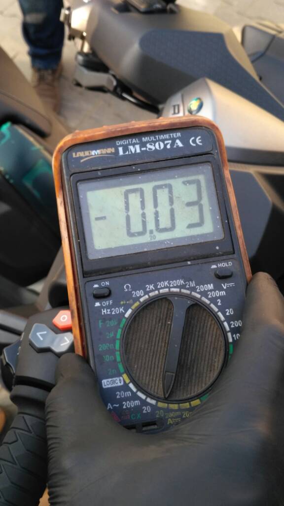

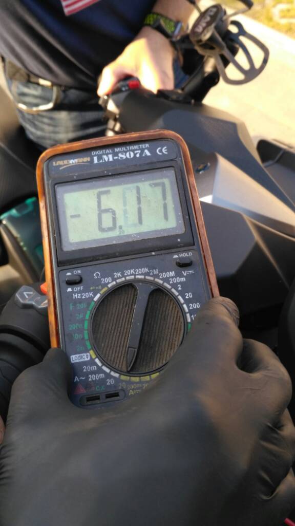

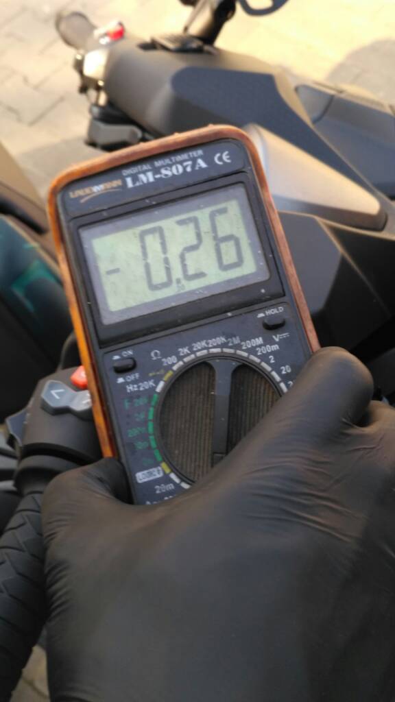

Administrator MariuszBurgi Opublikowano 19 Października 2017 Autor Administrator Opublikowano 19 Października 2017 Przy okazji zrobiliśmy także pomiary poboru prądu w Piootr"kowym Akaczu. Po przekręceniu "stacyjki" i przez kolejne kilka sekund mamy 6A (bez dotykania startera)- sporo jak na oświetlenie ledowe. Później sytuacja powoli się stabilizuje i finalnie po uśpieniu wszystkich diwajsów mamy 0.03A Start Przez ok.2 min. Po uśpieniu
Sysgone Opublikowano 19 Października 2017 Opublikowano 19 Października 2017 TZZ12S ma 9Ah, przy poborze 0.03A powinien utrzymać napięcie przez 300 godzin czyli 2 tygodnie. Chyba się nie mylę?

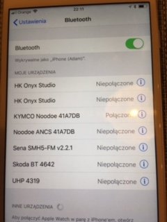

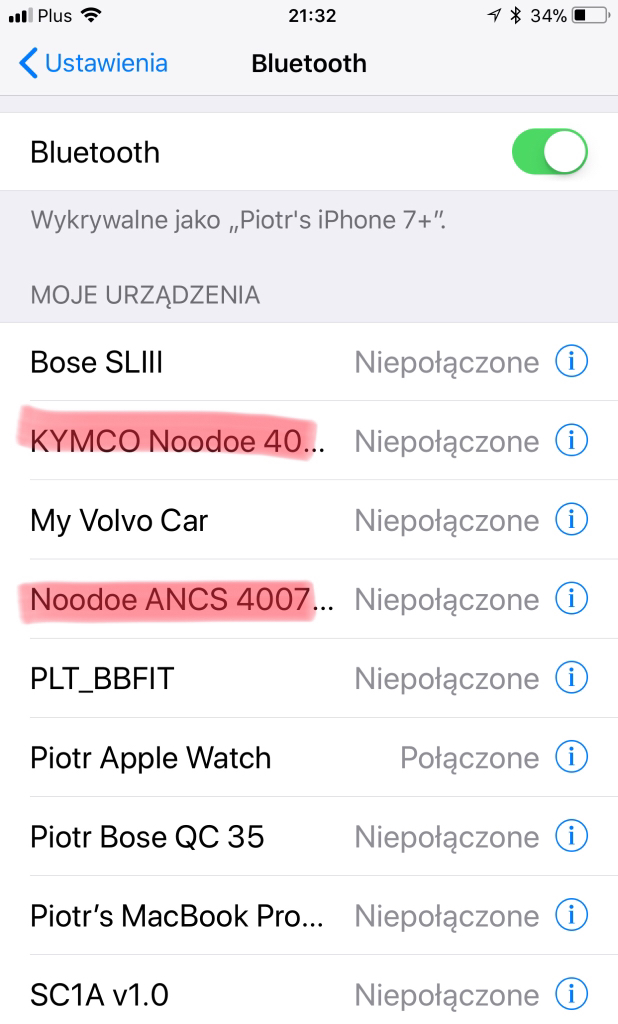

Kocyk Opublikowano 19 Października 2017 Opublikowano 19 Października 2017 Piootr pamietam o przeglądzie po 300 km. W sobotę odstawiam AKacza na przegląd. I poproszę dokładnie o taki sam wenflon. Przed dłuższym parkowaniem zdecydowanie polecam zapominanie w pamięci telefonu połączenia Bluetooth ze skuterem. Dziś sprawdziłem, ze mimo wyłączonego zapłonu, stan w Noodoe jest "connect". To dość dziwne. Bo w przypadku samochodów telefon po wyłączeniu zapłonu w aucie traci z nim połączenie. Nasz skuter cały czas jest połączony. To musi się odbijać na akumulatorze. Piootr a co z Twoimi uchwytami pod centralny?
Klubowicze Piootr Opublikowano 19 Października 2017 Klubowicze Opublikowano 19 Października 2017 Sprawdziłem w telefonie i Noodoe jest w menu bluetooth telefonu rozłączone. Zarobię jeszcze kilka prób. Jedno jest pewne, ten skuter wymaga kroplówki prądowej na okres dłuższego nie używania. U mnie najdłuższa przerwa to 8 dni. Na włoskim fanpejdżu AK550 też ten temat był poruszany i włoscy koledzy zbroją się w prostowniki.Odnośnie płyty pod kufer centralny to informacja od dostawcy, że kufer jest już w transporcie do Polski. Czekam z niecierpliwością.
Kocyk Opublikowano 19 Października 2017 Opublikowano 19 Października 2017 Tylko w moim przypadku garaż mam za ścianą. I telefon ze skuterem jest połączony a z samochodem nie. Jutro zrobię zdjęcia bo już dziś w obawie o akumulator celowo usunąłem to połączenie. Piootr jeszcze jedno. Znalazłeś może gdzieś wymiary tej szyby GIVI? Bo z tej fabrycznej słabo jestem zadowolony. Jak jadę powyżej 110 to tak mi nawala w kask falujące powietrze, ze czuje jakby mały ludzik stał na kasku i nawalał młotem pneumatycznym. Ta z francuskiej firmy Ermax jest dłuższa o 4,5 cm i to pewnie mi wystarczy. Ale GIVI mi się bardziej podoba. U mnie to tak wyglada. Dodam ze jestem w domu, a skuter w garażu wyłączony.

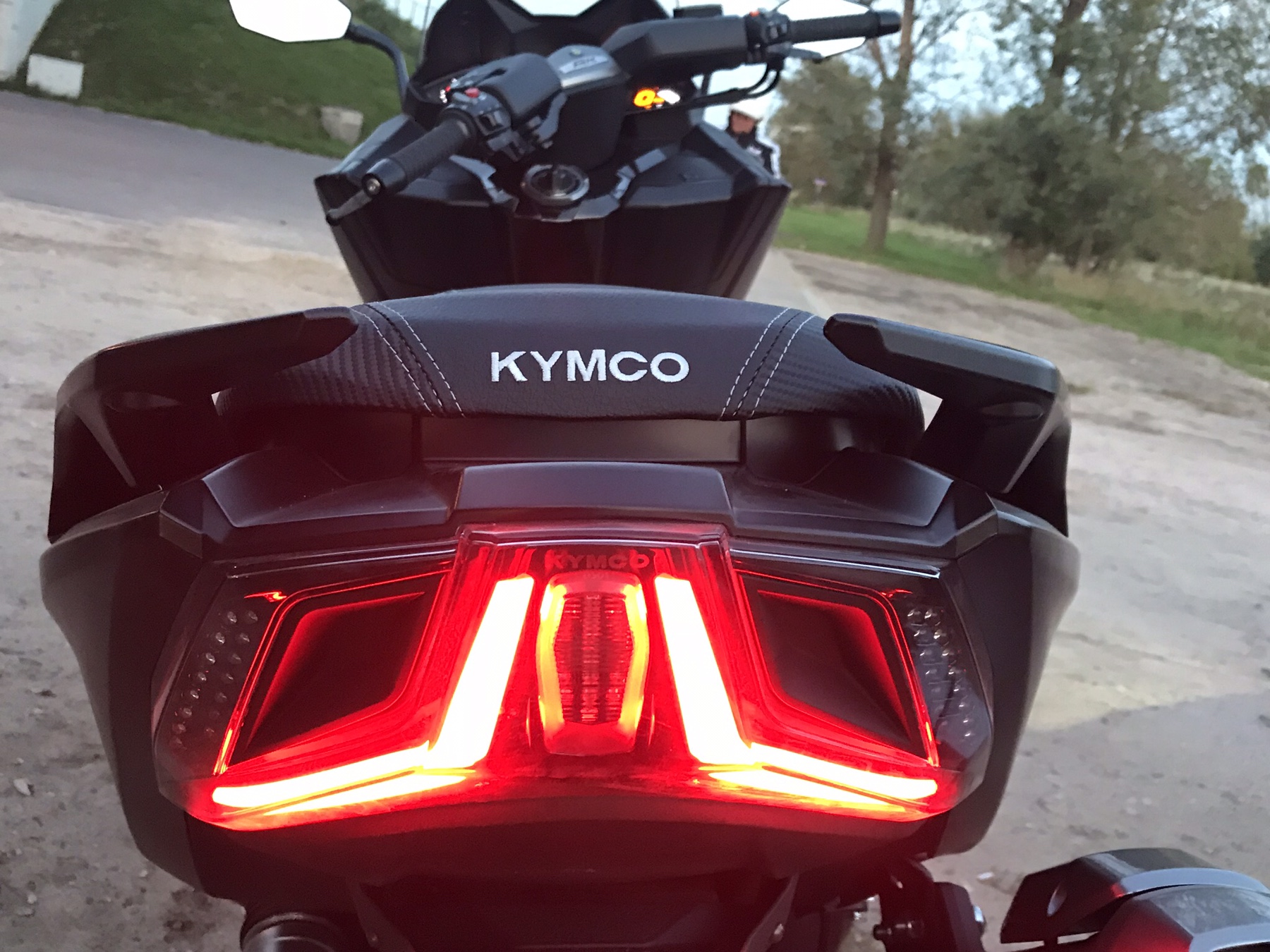

Klubowicze Piootr Opublikowano 20 Października 2017 Klubowicze Opublikowano 20 Października 2017 Nie miałem jeszcze jeździć w totalnej ciemności poza miastem, ale wieczorami w mieście, garaże podziemne, miejskie tunele itp i owszem. Krótko mówiąc światła są OK. Wczoraj na spocie mieliśmy krótką dyskusję na temat światła stop w AK. Na początku koledzy stwierdzili, ze jest za małe, ale z odległości 3-5 metrów było już dobrze. Malossi Multivar 2000 dostępny do AK550, a więc dłubać będzie już można.

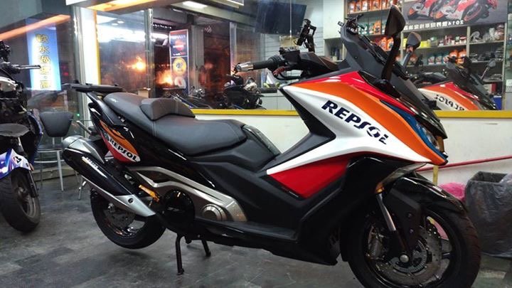

Klubowicze Piootr Opublikowano 30 Października 2017 Klubowicze Opublikowano 30 Października 2017 Fantazja niektórych użytkowników AK550 nie zna granic. Dzięki nowoczesnym foliom i oklejaniu można praktycznie zrobić sobie każdy kolor. Sam myślę, żeby wprowadzić jakiś kolor, aby ożywić czerń. Na początek poszły by felgi. Czy ktoś zna miejsce gdzie można profesjonalnie je polakierować. Fabryczne są w kolorze ciemno grafitowym.
EndriuBis Opublikowano 30 Października 2017 Opublikowano 30 Października 2017 Taa... nawet ładne te "oklejanki" , ale jakieś takie - strasznie sponsorowane. Brakuje tylko numeru telefonu

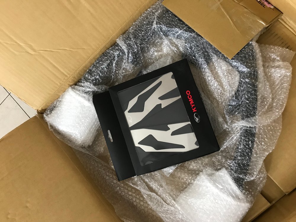

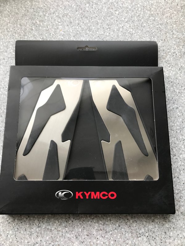

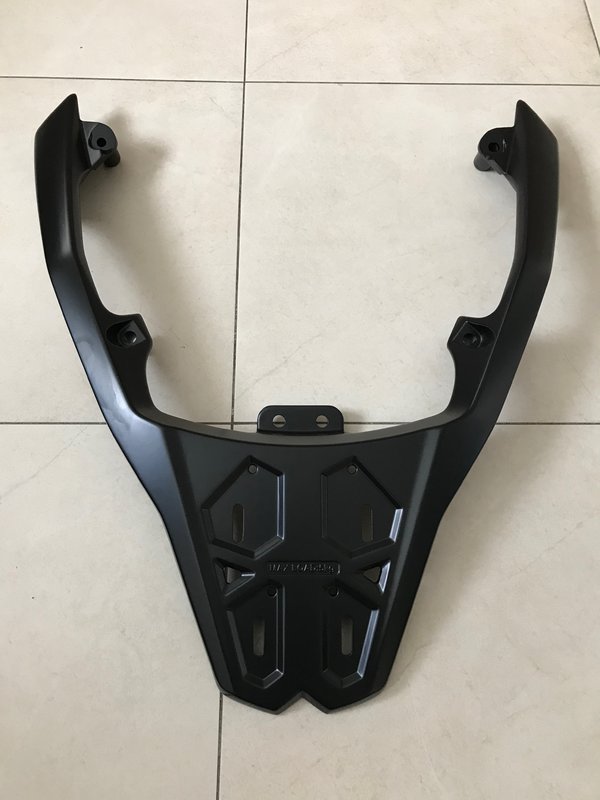

Klubowicze Piootr Opublikowano 31 Października 2017 Klubowicze Opublikowano 31 Października 2017 Dzisiaj pan z Poczty Polskiej przytargał paczkę od chłopaków z bigscootershop. Cieszę się, że dotarła, dotarła w całości i na cle nic nie kazali płacić . Teraz tylko dobranie płyty montażowej i samego kufra centralnego. Oprócz stelaża zamówiłem też podstopnice na przednią część. Jak się spodobają to dokupię też tył.
Kocyk Opublikowano 31 Października 2017 Opublikowano 31 Października 2017 No właśnie Piootr, a jaki centralny planujesz? 4 godziny temu, Piootr napisał: Dzisiaj pan z Poczty Polskiej przytargał paczkę od chłopaków z bigscootershop. Cieszę się, że dotarła, dotarła w całości i na cle nic nie kazali płacić . Teraz tylko dobranie płyty montażowej i samego kufra centralnego. Oprócz stelaża zamówiłem też podstopnice na przednią część. Jak się spodobają to dokupię też tył. Co myślisz o Shad 58x ? A wiesz coś czy do Campto tez przesyłka dotarła? No i jeszcze jedno pytanie. Przepraszam, ze tyle pytam. Dostałeś w zestawie ten plastik z wyciętym otworem nad lampa i ta gumę. Widać to na filmiku instruktażowym..

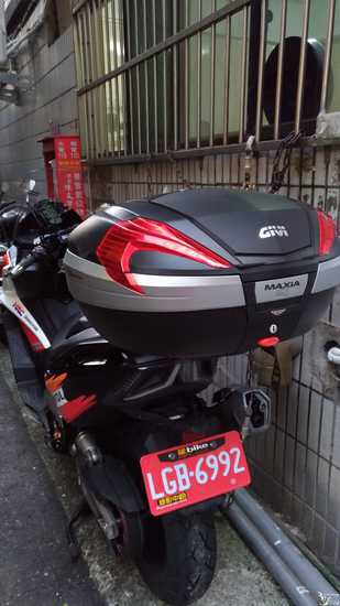

Klubowicze Piootr Opublikowano 31 Października 2017 Klubowicze Opublikowano 31 Października 2017 Tak, wszystko było, plastik i śrubki też. Kufer będzie GIVI V47 bo większy będzie za duży. Zobacz zresztą ja wyglada V56 na jednym z Tajwańskich AK550.Jak będziesz zamawiał to odezwij się do mnie na PM.
Klubowicze Piootr Opublikowano 1 Listopada 2017 Klubowicze Opublikowano 1 Listopada 2017 Kufer Shad 58X jest dla mnie za duży, a jego modularność jest mi niepotrzebna. Za dużo w nim części ruchomych. Zamówię Givi V47NNTFL. W sprawie przesyłki Sławka nic nie wiem, a nawet nie wiedziałem, że zamawiał.
Kocyk Opublikowano 1 Listopada 2017 Opublikowano 1 Listopada 2017 Myślałem, ze się podpiął po Twoje zamówienie. Dzisiaj znalazłem, ze Givi tez ma stelaż pod centralny do AK, GIVI RS6110. Ale wyglada znacznie gorzej od tego oryginalnego co Ty kupiłeś. Myślałem ze cena będzie konkurencyjna, ale nic z tego 127 euro. Poczekam na wypłatę i kupię ten z Tajwanu. Mam nadzieje ze dojdzie. Co do centralnego to jeszcze pomyślę. Choć podoba mi się Twój wybór. Kiedy zamawiasz? Jak złożysz wszystko do kupy to podeślij zdjęcie. Mój Akacz po przeglądzie, tylko i pogody, i czasu brak żeby go odebrać. Zrobiłem bajpas do akumulatora tak jak Ty.
