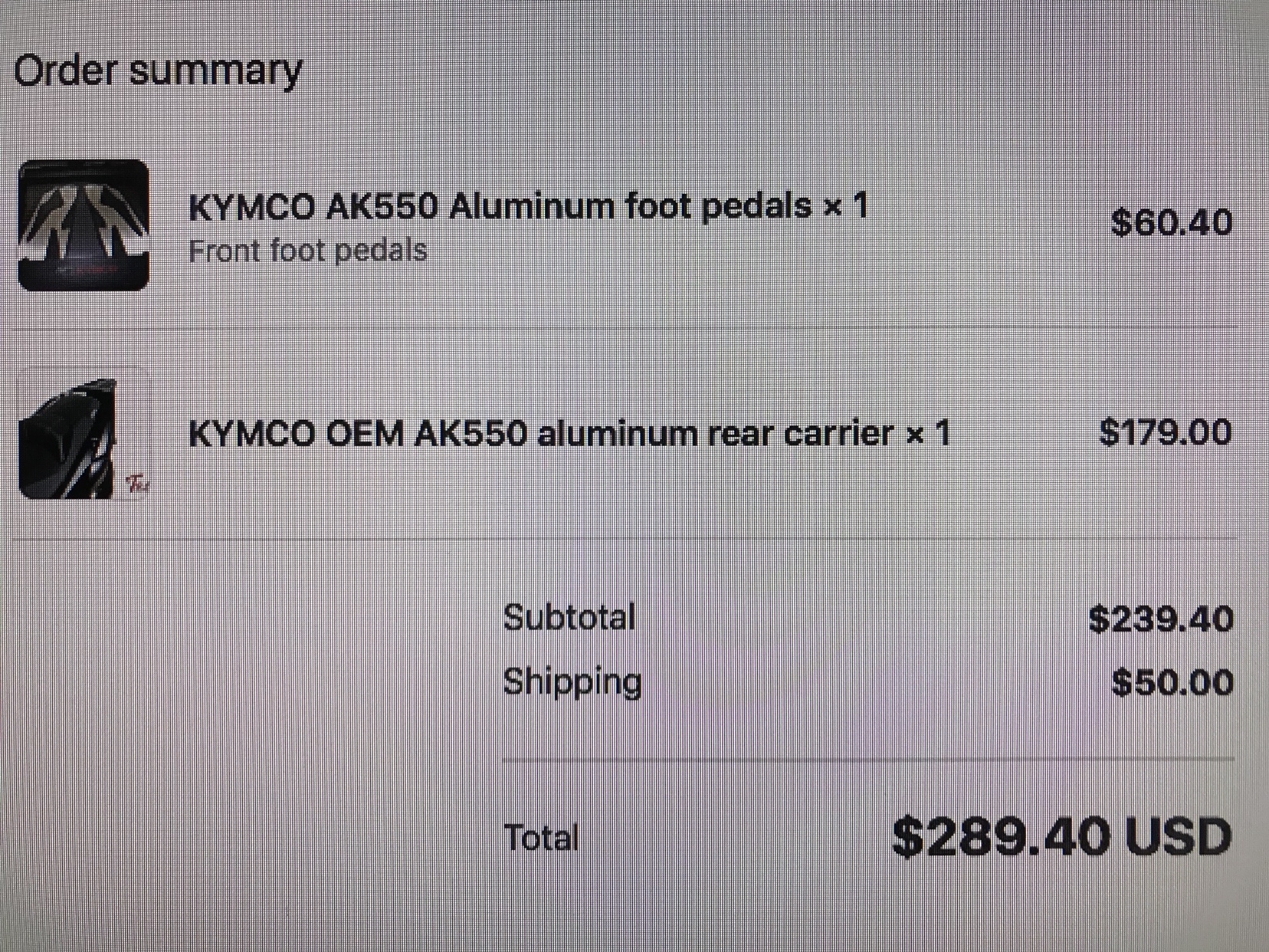

Panowie, o Shad i GIVI było już pisane parę postów wyżej. Czytajcie uważnie, ale co tam. Zamówienie na graty złożone na Taiwanie. Nikt z obecnych właścicieli AK na forum się do mnie nie odezwał, więc koszt przesyłki wzięłem „na klatę” sam. Zostało czekanie. Mam nadzieje, że zrealizują. Dam znać.
