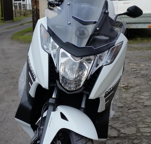

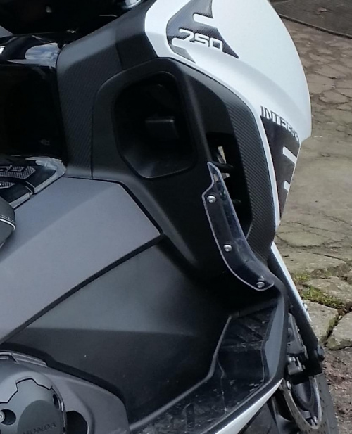

Jerry_R Opublikowano 1 Marca 2015 Opublikowano 1 Marca 2015 Na polskiej stronie Hondy pojawily sie PDF'y z akceosoriami. INTEGRA 750 NC750S NC750X PS: Deflektory na nogi wg opisu wplywaja nie tylko na nogi kierownika, ale rowniez pasazera. Ktos jeszcze probowal moze??? Leg Deflector 08R70-MJL-D70 A set of left and right polyurethane deflectors that fit to the upper fairing and extend the amount of wind protection around the legs for both rider and pillion.

Jerry_R Opublikowano 2 Marca 2015 Opublikowano 2 Marca 2015 Ten deflektor ma u siebie Romano, ale od "nowosci", wiec nie ma porownania do "jak jest bez", ech... Romek, moze zdejmij z jednej strony i powiedz, czy czujesz roznice

romano77 Opublikowano 3 Marca 2015 Opublikowano 3 Marca 2015 Kupiłem deflektor po namowie Hrabiego, który sam założył po nawinięciu kilku kilometrów. Mówił że jest duża poprawa i nie wieje tak po kostkach, przydatne dla tych co nie zawsze przywdziewają kompletną zbroję,
Jerry_R Opublikowano 3 Marca 2015 Opublikowano 3 Marca 2015 Pazdzioch, dzieki, tak czulem patrzac na zdjecia w necie. Jak masz, daj link do zamiennikow. Jakies Givi, Polo, no name? Romek, dzieki, kurka, jak trzymam nogi w domyslnej pozycji - nic mi nie wieje po kostkach i tak... Dopiero jak je maksymalnie wyciagne do przodu (przod stopy podniesiony) - wtedy daje po kostkach... Czyli raczej ochraniaja dolna czesc nog, hmmm. Ciekawe co odczuwa pasazer... PS: Romek, czy ten deflektor jest przykrecany, czy przyklejany? Da sie go latwo demontowac, czy nie?

romano77 Opublikowano 4 Marca 2015 Opublikowano 4 Marca 2015 Są zamocowane na trzech śrubach do plastików i demontowanie nie wchodzi w grę.

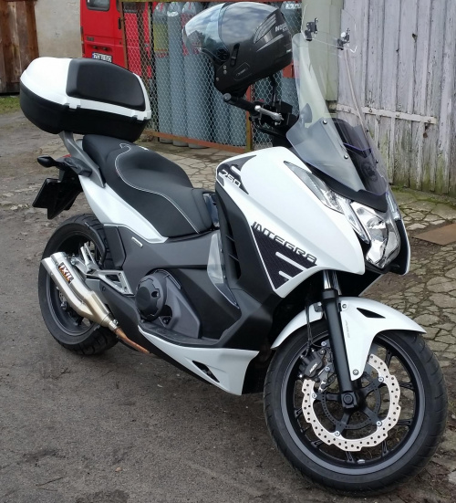

Frankie Opublikowano 4 Marca 2015 Opublikowano 4 Marca 2015 I jak brzmi ten Ixil, ja montuje w tym tygodniu Leo Vince-a
Jerry_R Opublikowano 4 Marca 2015 Opublikowano 4 Marca 2015 Są zamocowane na trzech śrubach do plastików i demontowanie nie wchodzi w grę. Czyli albo deflektor, albo motokoc... Dzieki.
romano77 Opublikowano 4 Marca 2015 Opublikowano 4 Marca 2015 IXIL brzmi moim zdaniem dużo lepiej od oryginalnego wydechu, "trochę" głośniej ale też w niższej tonacji , jak rasowy V-ENGINE. Osobiście jeździłem z zamontowanymi DB-kilerami, raz tylko spróbowałem beż i brzmi jak grom z jasnego nieba ..... jak dla-mnie za głośno, ale pewnie nieraz będę je demontować na specjalne okazję Wiesz co Frankie Leo Vince to nie głupi pomysł, widziałem Integre EX, Marka obecna Chiefa13 i powiem ci że brzmiała super, ciężko mi porównać ten dźwięk ( on akurat miał zdemontowany DB-kiler ) do IXILa ale podobał mi się. Myślę że będziesz zadowolony. Też się zastanawiałem nad nim ale nie chciałem wydawać więcej niż 900-1000pln i jak mówiłem jest radość!!!! Radi , siedzenie zamontowałem w sezonie zimowym wiec test na trasie jeszcze przede mną , mimo to tak po 30 km czuje się większy komfort. Na oryginalnym po setce zaczynałem cierpieć,to była masakra, odbierała całą radość z jazdy!!!!!!!PO 300 przestajesz czuć cokolwiek. Jeśli chodzi o pasażera to kanapa jest dwa razy grubsza no i wygląda dużo lepiej!! Białe szwy pasują idealnie, bynajmniej do białej. Panowie rozglądam się za "błotnikiem " na tylne koło, czy ktoś jest już po zakupie, jakieś sugestie????
