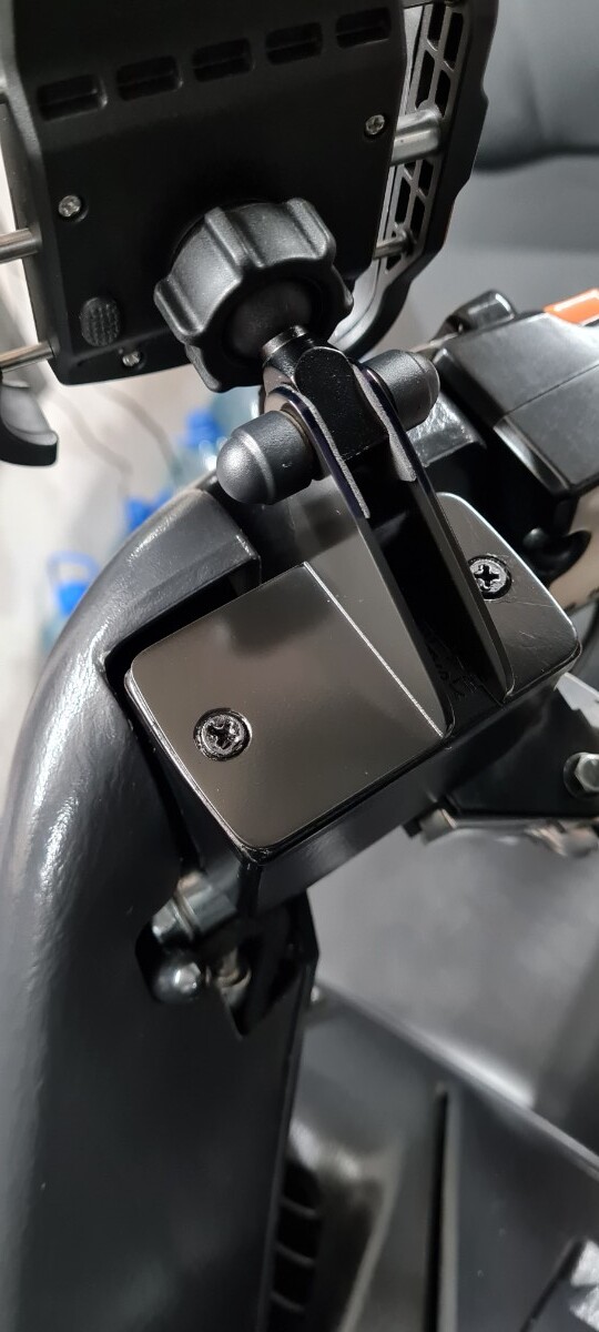

Nie odpada i nie drga
Piknie 👍 moim zdaniem najpraktyczniejszy uchwyt 🙂

W dniu 8.02.2024 o 15:42, Hipolit napisał(a):
nietoperz sam robiłeś ten uchwyt, czy kupiłeś? Wygląda bardzo fajnie 👍

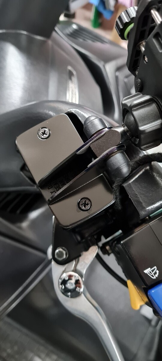

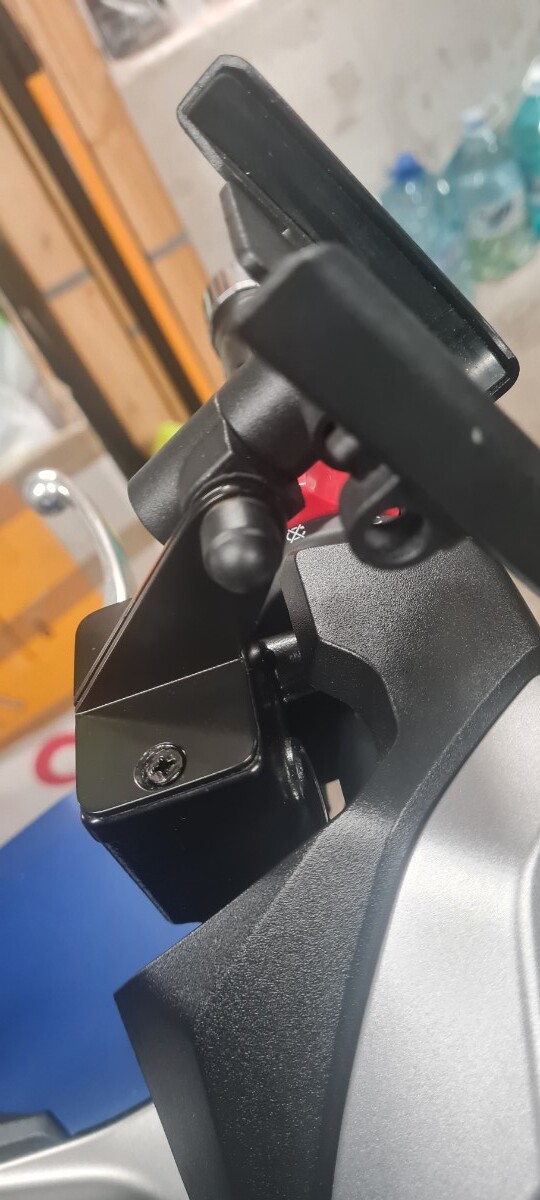

Tak robię sam takie uchwyty. Nie jest to pierwszy uchwyt jaki zrobiłem i używałem.  Taki uchwyt miałem w b400, taki jest w benelli pepe i taki był na moim b650. Taki też robię do forzy 350. Nigdy mnie ten uchwyt nie zawiódł.  Śruby mocujące w miejsce oryginalnych mocujących pokrywę zbiorniczka. Śruby są nierdzewne i na wszelki wypadek uszczelnione małą okrągłą uszczelką. Nic się nie trzęsie i nie pęka.

1 godzinę temu, nietoperz napisał(a):
Tak robię sam takie uchwyty....
a produkcja seryjna - limitowana jest w planie ?  🙃
No właśnie sam jestem ciekaw. 😋
Po zmianie uchwytu na telefon trzeba było zmienić  kształt mocowania na zbiorniczku. Frodka ma benelli pepe a forza 350 jest od naszego burgmaniaka. Produkcji seryjnej nie przewiduję a póki co to jest to wyłącznie moja ręczna robota !
  • 4 tygodnie później...

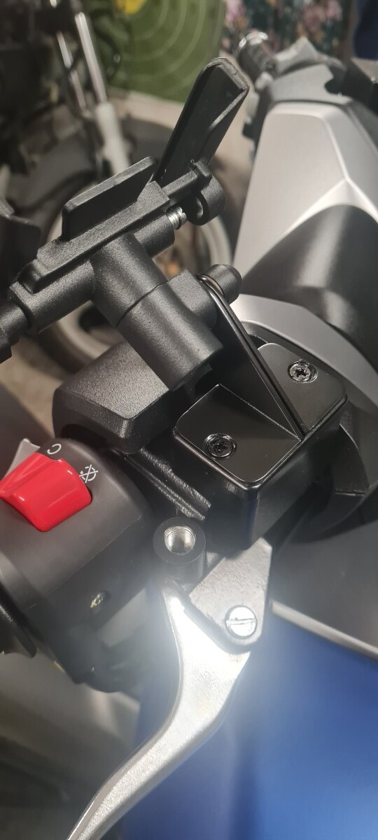

A tak wyglądają uchwyty na gotowo.
Tak se zrobiłem dzisiaj z rana 🙂
