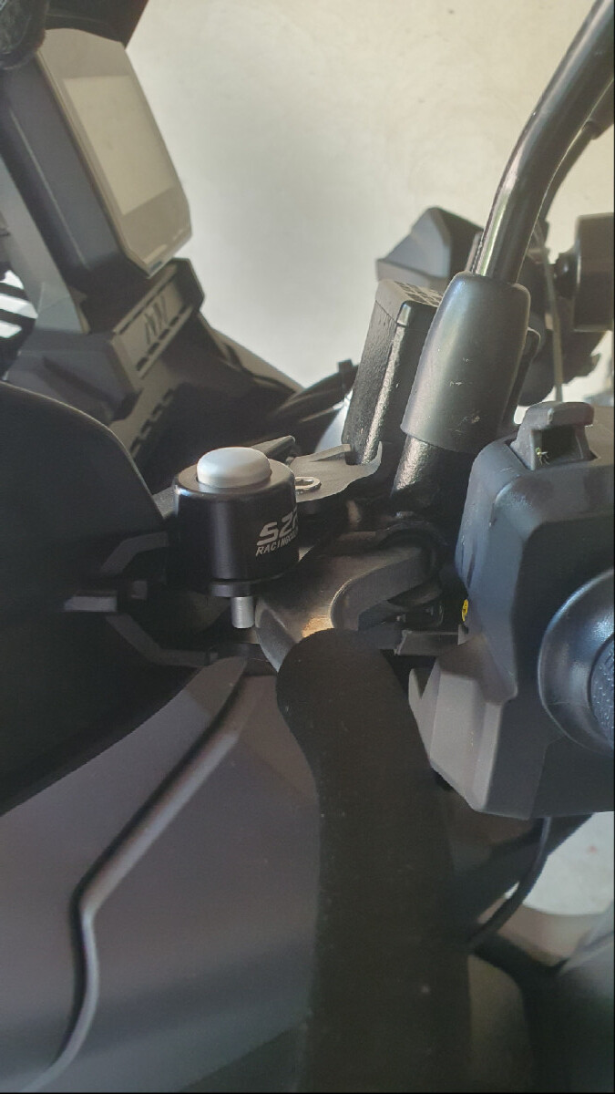

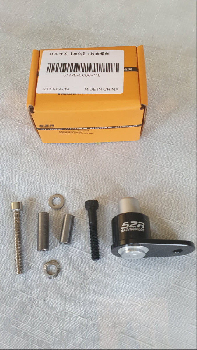

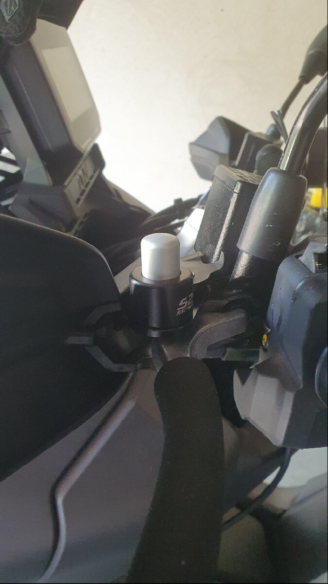

Klubowicze arturo-bb Opublikowano 13 Czerwca 2023 Klubowicze Opublikowano 13 Czerwca 2023 Jako że w nowych skuterach Hondy Forza 300/350 i ADV 350 poskąpiono hamulca postojowego a już się do niego przyzwyczaiłem i mi go brakowało postanowiłem zamontować taki gadget Zestaw zawiera wszystkie potrzebne części do montażu na klamce hamulca. Działa na zasadzie : 1.naciśnij klamkę 2.palcem naduś przycisk -wysuwa się bolec i blokuje klamkę w tym położeniu 3.dociśnij klamkę - bolec odskoczy (tam jest sprężyna ) i możesz jechać Tak to wygląda na zdjęciach po montażu W ADV 350 jest o tyle fajnie że handbar samoistnie ogranicza możliwość przesunięcia się dynksa 😉 od klamki i nie zadziałania hamulca. Zakup na Ali... dostawa w 7 dni 1
cezzar Opublikowano 13 Czerwca 2023 Opublikowano 13 Czerwca 2023 Ciekawa i przydatna rzecz, muszę też to zamontować.
falco Opublikowano 13 Czerwca 2023 Opublikowano 13 Czerwca 2023 9 godzin temu, arturo-bb napisał(a): ...postanowiłem zamontować taki gadget... Hehehe... dziś odebrałem bardzo podobną przesyłkę w jedynie słusznym (całym) czarnym kolorze... ;)

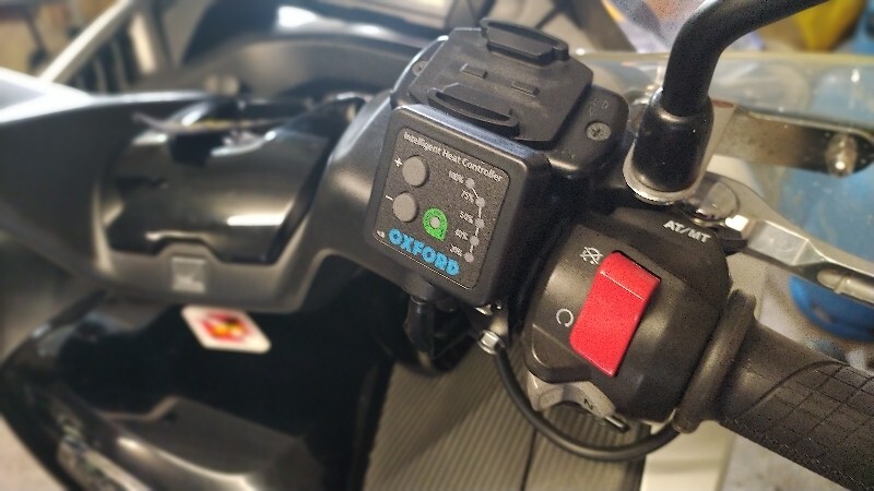

benski Opublikowano 16 Czerwca 2023 Opublikowano 16 Czerwca 2023 A ja przed wyjazdem na Nordkapp postanowiłem dodać ogrzewanie...
Krzynio66 Opublikowano 17 Czerwca 2023 Opublikowano 17 Czerwca 2023 niezle ogrzewanie oxford powodzenia

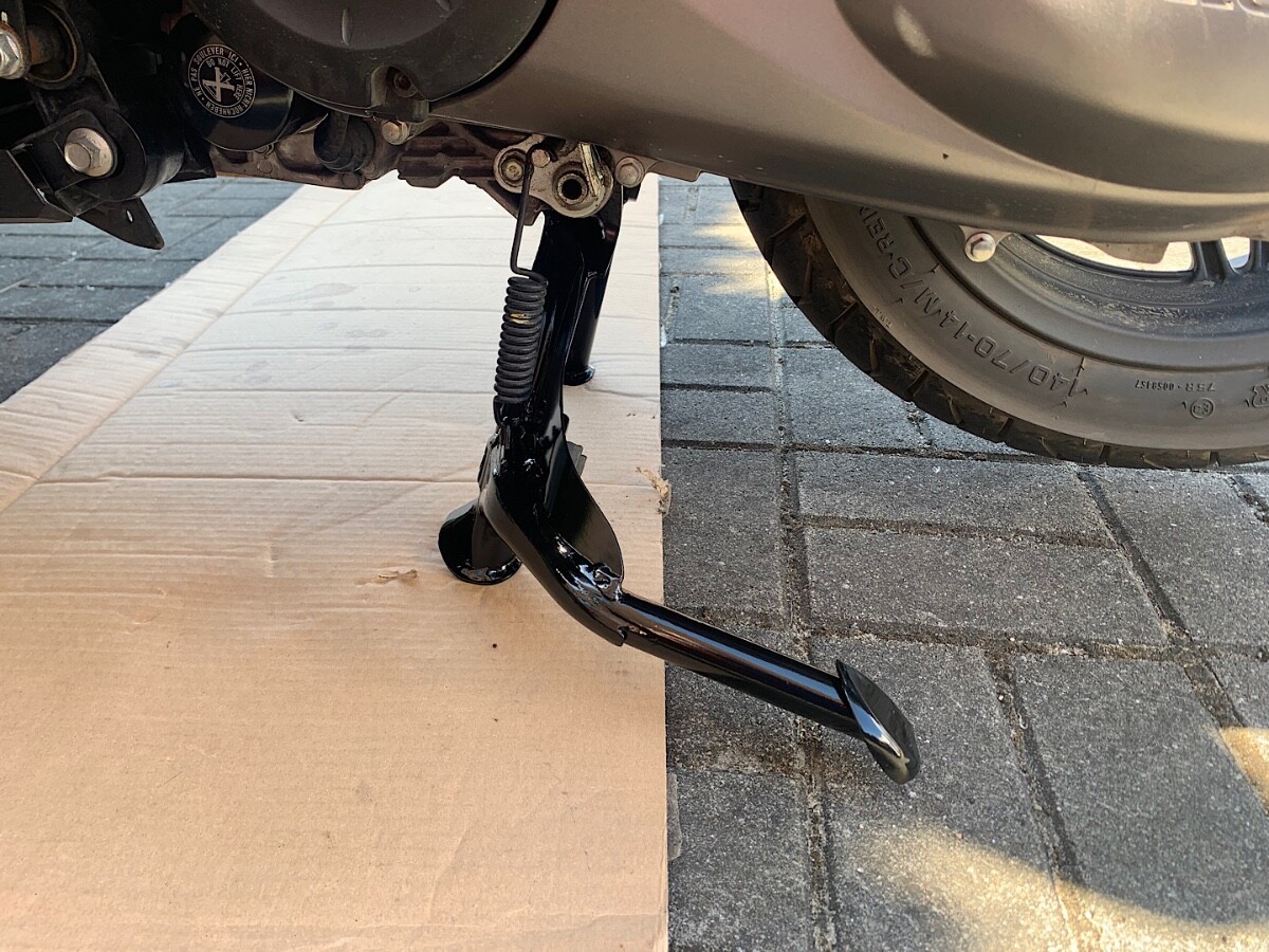

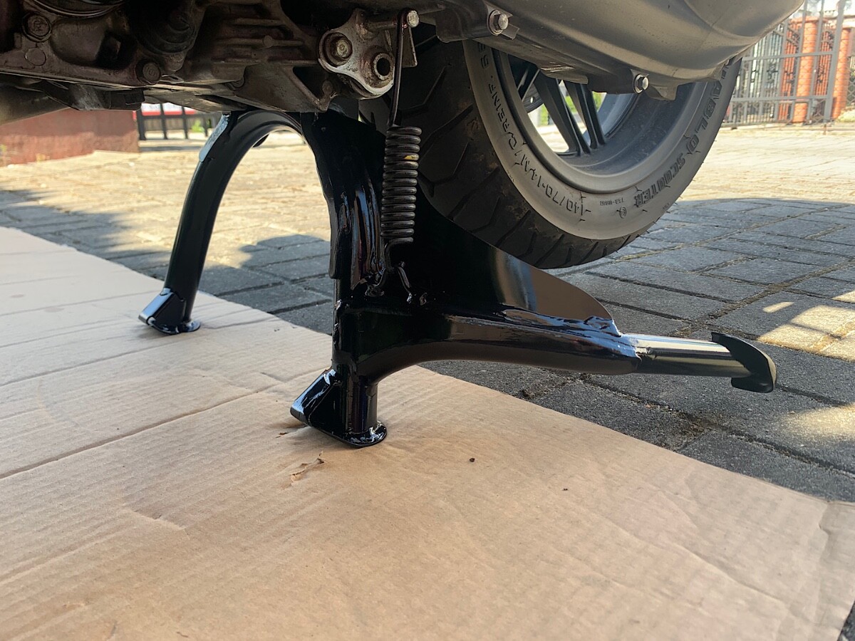

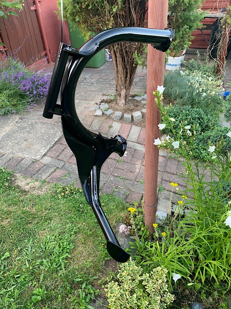

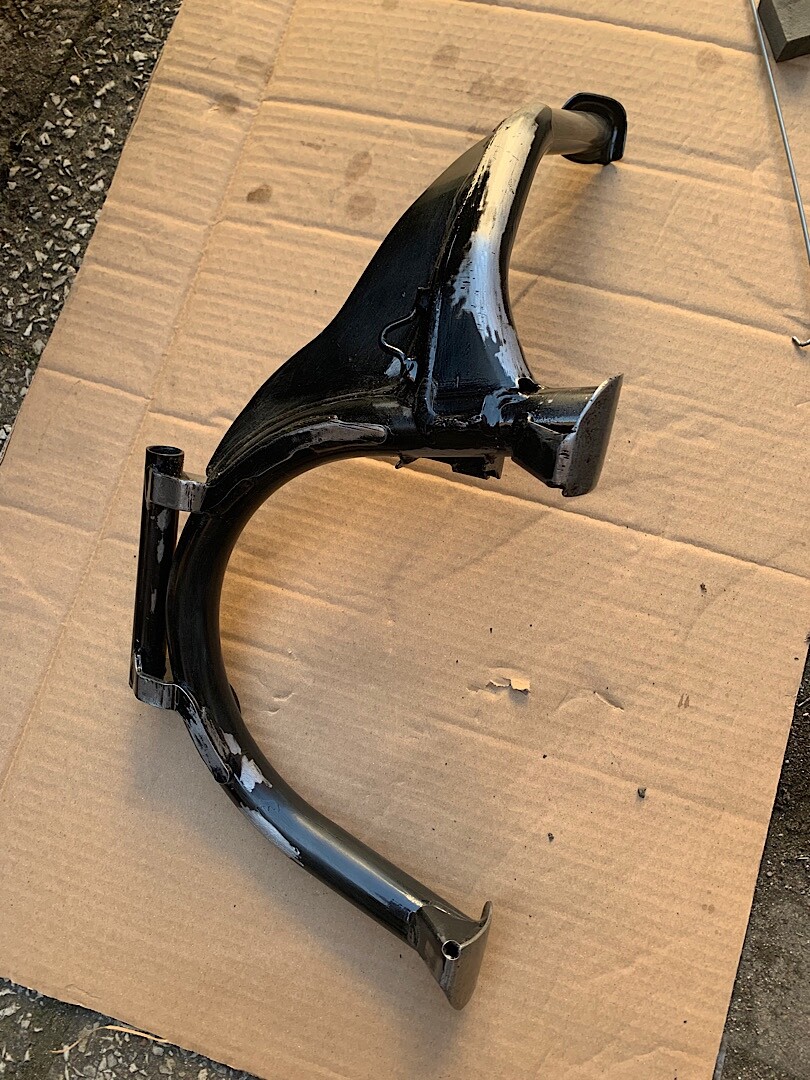

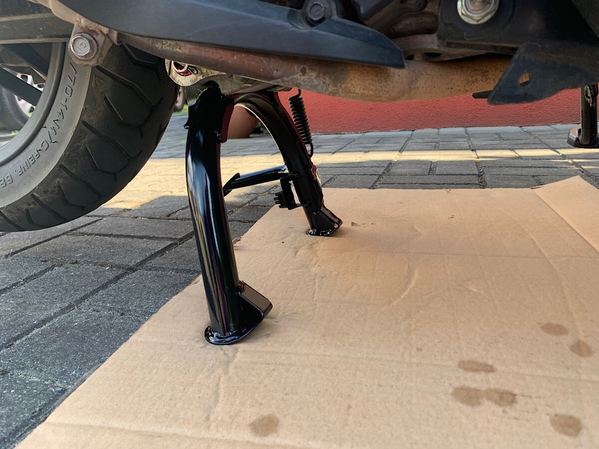

cezzar Opublikowano 29 Czerwca 2023 Opublikowano 29 Czerwca 2023 Jako że lubię dbałość o szczegóły, to odnowiłem centralną stopkę. Początkowo miałem tylko nasmarować oś, ale jak zobaczyłem jak jest odrapana, to postanowiłem pomalować. Teraz będę stawiać tylko na kartonie i w samej skarpecie 😄. A wcześniej pomalowałem też boczną stopkę i założyłem na nią bucik
Klubowicze arturo-bb Opublikowano 29 Czerwca 2023 Klubowicze Opublikowano 29 Czerwca 2023 Raz przejedziesz przez suchą trawę i będzie wypolerowana aż milo 🤣
mariuszadam Opublikowano 29 Czerwca 2023 Opublikowano 29 Czerwca 2023 Też się nad tym zastanawiałem u siebie bo wygladaja tragicznie, ale jeśli juz to ocynk i proszek.
falco Opublikowano 29 Czerwca 2023 Opublikowano 29 Czerwca 2023 Ładna robota, też lubię aby nie tylko działało ale także wyglądało... ;) Odnawiałem stopki we własnym zakresie, tyle, że w Trampku, którym choć bez ciężkiego terenu jeździłem po "trochę" innych nawierzchniach niż mają w zwyczaju skuterki... ;) Dobry, zaznaczam dobry spray np. MOTIP lub z tej samej stajni GRAND PRIX (a najważniejsze zawsze przygotowanie powierzchni) i wystarcza na b. długo.

cezzar Opublikowano 29 Czerwca 2023 Opublikowano 29 Czerwca 2023 1 godzinę temu, falco napisał(a): dobry spray np. MOTIP Właśnie używam Motip, mam go sprawdzone.

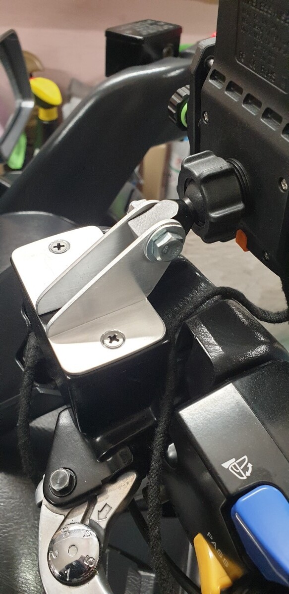

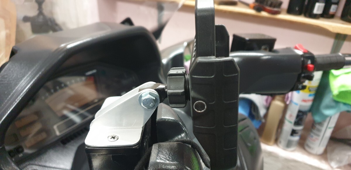

Klubowicze nietoperz Opublikowano 4 Lutego 2024 Klubowicze Opublikowano 4 Lutego 2024 Nowy uchwyt na telefon to i nowe mocowanie na zbiorniczku. Pozniej malowanie proszkowe i będzie super. 2
Hipolit Opublikowano 8 Lutego 2024 Opublikowano 8 Lutego 2024 nietoperz sam robiłeś ten uchwyt, czy kupiłeś? Wygląda bardzo fajnie 👍
gregoryka Opublikowano 9 Lutego 2024 Opublikowano 9 Lutego 2024 Gdzieś czytałem, że tego typu mocowania nie są dobrym pomysłem: oryginalnie to mocowanie (gwint, śruba) jest przystosowane do trzymania bardzo leciutkiej pokrywy zbiorniczka na płyn hamulcowy. Gdy tam założymy uchwyt na smartfona dołożymy stosunkowo dużą masę, która dodatkowo będzie mocno drgać podczas jazdy. w razie jakiejś wywrotki (nawet zwykła "parkingówka") jest spora szansa na wyrwanie całego tego mocowania wraz z pokrywą zbiorniczka......w takie sytuacji mamy koniec jazdy Ale zaznaczam, że to tylko zasłyszane opinie....i generalnie niech służy jak najlepiej.
Klubowicze arturo-bb Opublikowano 9 Lutego 2024 Klubowicze Opublikowano 9 Lutego 2024 Godzinę temu, gregoryka napisał(a): w razie jakiejś wywrotki (nawet zwykła "parkingówka") jest spora szansa na wyrwanie całego tego mocowania wraz z pokrywą zbiorniczka......w takie sytuacji mamy koniec jazdy Eeeeee tam zaraz koniec. Jest jeszcze tylni .😉 jakoś się doczłapiemy. Ale tak serio to słuszne spostrzeżenie i warto mieć to na uwadze.
Tomek 69 Opublikowano 9 Lutego 2024 Opublikowano 9 Lutego 2024 Chyba nie ma czym się przejmować są i oryginalne mocowania do zbiorniczka https://allegro.pl/oferta/ram-podstawa-zbiorniczka-wysunieta-kula-1-12004253196
Kazekkazek Opublikowano 9 Lutego 2024 Opublikowano 9 Lutego 2024 25 minut temu, Tomek 69 napisał(a): oryginalne Akcesoryjne 😏
Użytkownicy Nazir Opublikowano 9 Lutego 2024 Użytkownicy Opublikowano 9 Lutego 2024 3 godziny temu, Tomek 69 napisał(a): Chyba nie ma czym się przejmować są i oryginalne mocowania do zbiorniczka https://allegro.pl/oferta/ram-podstawa-zbiorniczka-wysunieta-kula-1-12004253196 Ojj.. ..raczej zamiast w przemyślany gadget, prędzej uwierzyłbym w opłacalny gadget..🤷♂️ Nasz 🦇 jeździ bez zahamowań i piękne rzeczy robi👌👌
Tomek 69 Opublikowano 9 Lutego 2024 Opublikowano 9 Lutego 2024 Ja tylko podałem przykład że jak ktoś produkuje uchwyty na zbiorniczek to raczej się sprawdzają i nie słyszałem żeby komuś takie mocowanie wyrwało dekielek

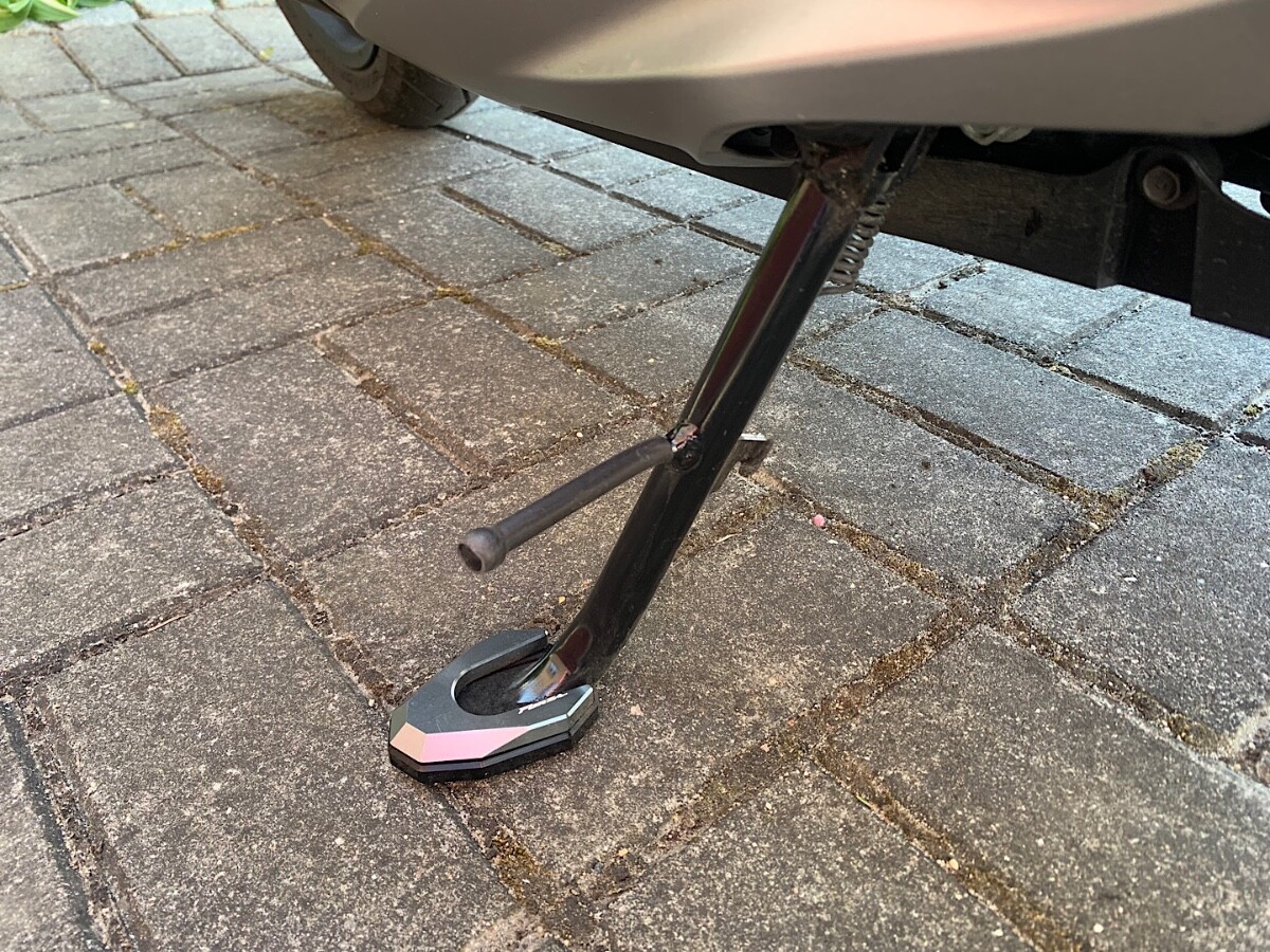

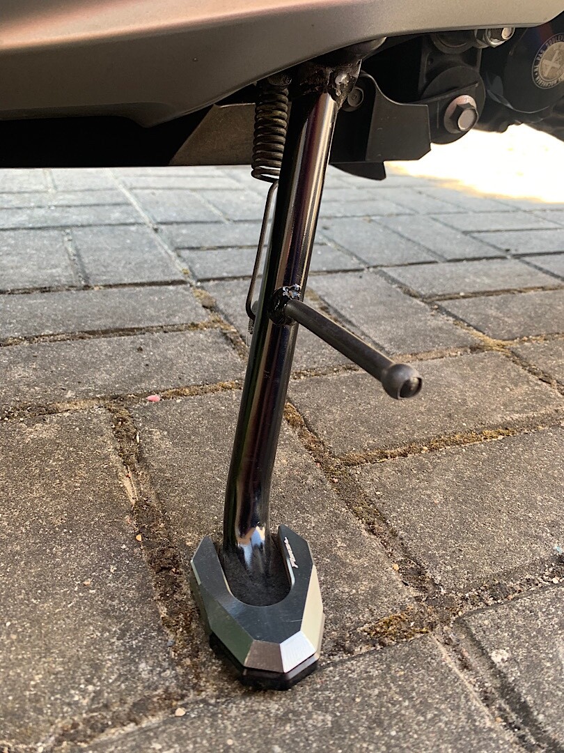

bogdi Opublikowano 10 Lutego 2024 Opublikowano 10 Lutego 2024 Sprawdziłem ciśnienie w kołach, odpaliłem i pojechałem do sklepu, a że straty muszą być zgubiłem poszerzenie stopki bocznej :(
