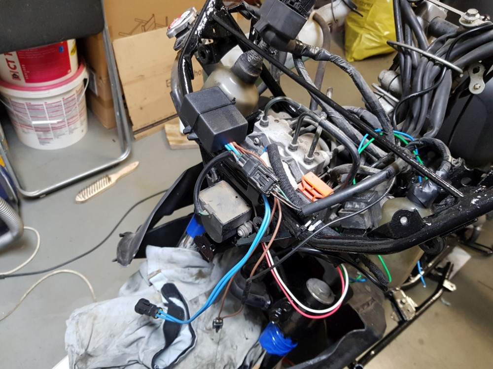

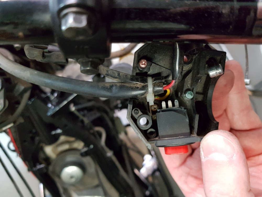

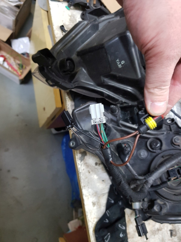

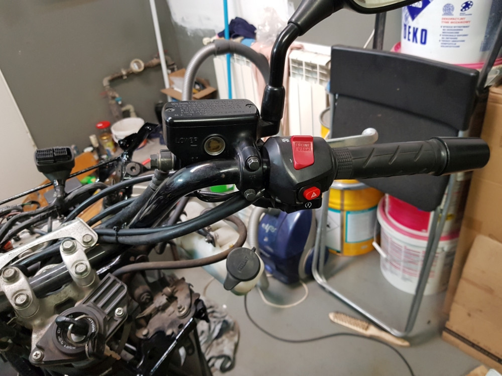

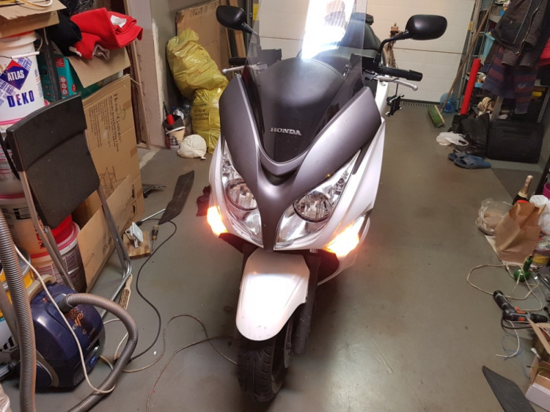

Witajcie,
przed sezonem przygotowałem skutera do moich potrzeb, zrobiłem w końcu ładowanie po USB, dodatkowo gniazdo zapalniczki w kufrze. Zrobiłem też uchwyt do nawigacji, światła awaryjne i co fajne, włączanie automatyczne świateł mijania i postojowych:) Musiałem praktycznie wszystkie owiewki zdjąć. Oczywiście jak zwykle wymiana oleju, filtrów, płynów, przegląd napędu itd. Wszystkiego na fotkach nie widać. Już praktycznie robi się ciepło, i muszę złożyć wszystko do kupy, jeszcze kilka rzeczy zostało do złożenia.
1 ładowanie 2xUSB umiejscowiłem w lewym schowku w miejscu gdzie mogła być fabryczne gniazdo. Drugie w schowku a 3 w uchwycie nawigacji jest wejście USB. Włączanie świateł zrobione z automatycznego włącznika świateł zakupione od BartSoft. Natomiast włącznik świateł awaryjnych kupiłem za grosze przycisk od chińskiego skutera.
Pozdrawiam
Mariusz

W dniu 18.03.2022 o 12:57, wrobel81 napisał:
Witajcie,
Pozdrawiam
Mariusz

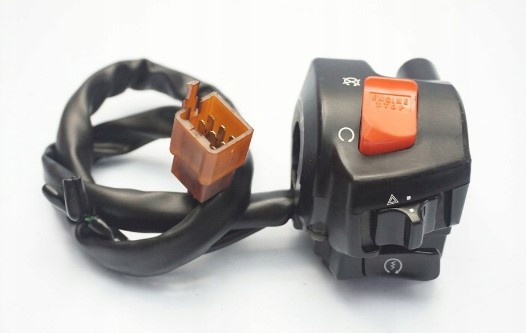

Można zamiast przerabiania przełącznika wymienić go na inny oryginał Hondy z fabrycznym włącznikiem awaryjnych 🙂 Podejrzewam, że rozwiązanie na pewno byłoby trwalsze. Ja tak kiedyś rozbudowałem oryginalny przełącznik w Gilerze o włącznik świateł pozycyjnych i mijania wstawiając identyczny ale z innego modelu gdzie już takowy był 🙂  Ale to tak na marginesie.
Szukałem takiego przełącznika, to na pewno by było najlepsze rozwiązanie, ale przynajmniej mam satysfakcję:) i też będzie działać;)
Przełączniki są u tych co rozbierają motocykle; kwestia wytargowania odpowiedniej ceny i stanu danego egzemplarza. Telefon i masz.
Robota spoko ale pytanie ile ten przełącznik wytrzyma w sensie z jakich materiałów jest zrobiony bo jak to ma zaśniedzieć za rok czasu to bez sensu... A tak miałbyś za kilkadziesiąt złotych tzw. "święty spokój"... I 100% oryginał 😉

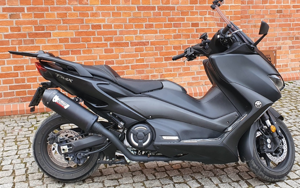

Dziś serwis 10K i wymiana tylnej gumy a 1000 km temu nowy kompletny wydech w czarnej ceramice.
Wydech kosa👍 jak burczy ?
Ja też zmieniłem gumy ale nie dlatego, że były zdarte ale dlatego, że miały ponad 6 lat 🙂 Pamiętajcie by jakieś 100 km nie szaleć potem, opona musi się trochę zetrzeć z tego smaru od formy 🙂
Ja w moim burgmanie zrobiłbym wszystko, żeby był jeszcze cichszy niż fabryczny. No, ale o gustach się nie dyskutuje.
11 godzin temu, SlawoyAMD napisał:
Tragedia 😄 A mogło być tak komfortowo cicho... Ja tego nie rozumiem, ale widać nie mam problemów ze swoim Ego 😛 ...
Sławku  T-max to  łobuz,  więc musi krzyczeć  bo służy do zabawy , a na wycieczki zamówiony nowy  F900Xr z odbiorem na maj i tu będzie cicho i przyjemnie .
