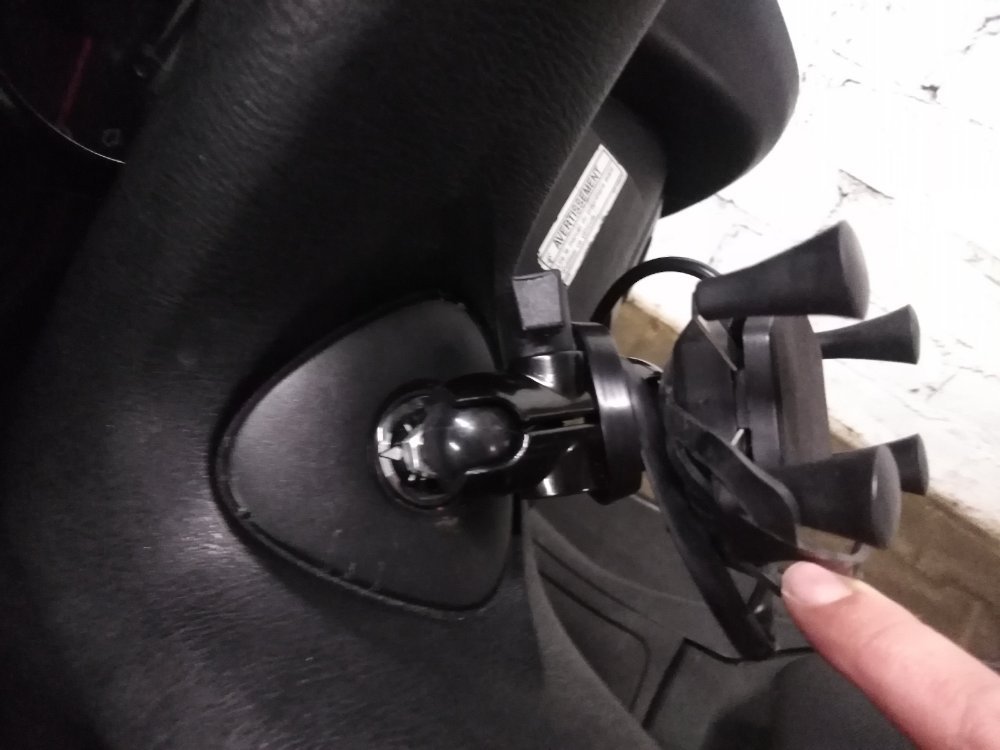

mariuszadam Opublikowano 27 Lipca 2021 Opublikowano 27 Lipca 2021 Dziś montaż uchwytu do telefonu, Majesty 400. 1

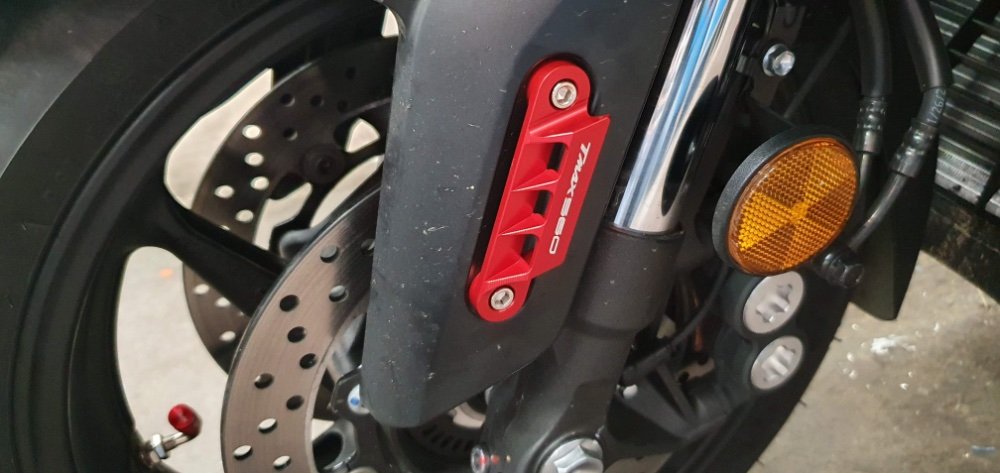

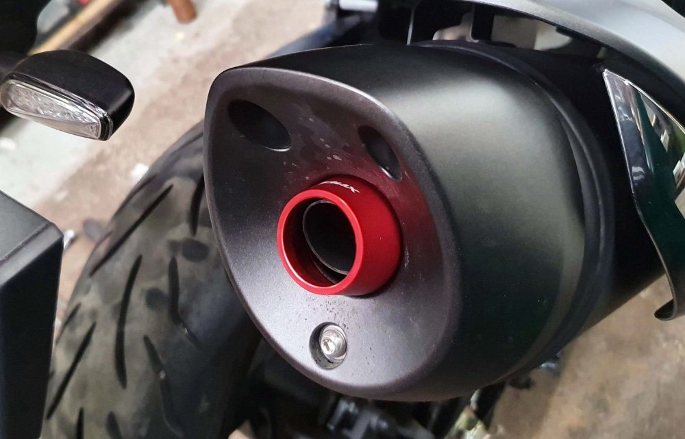

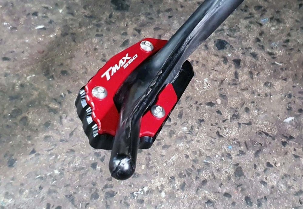

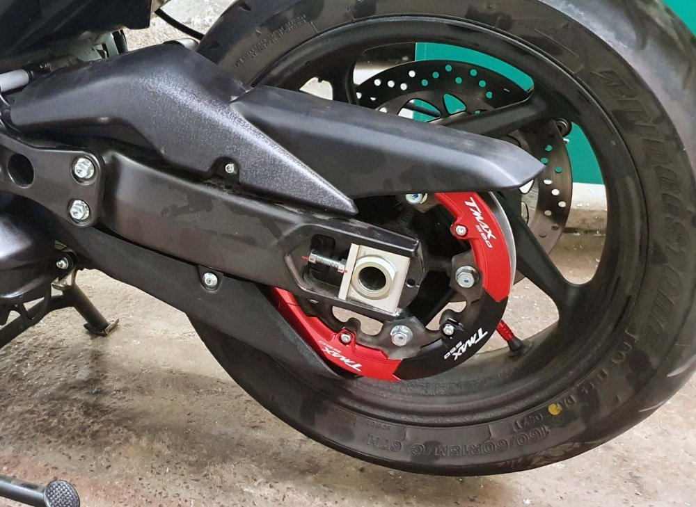

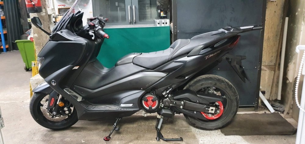

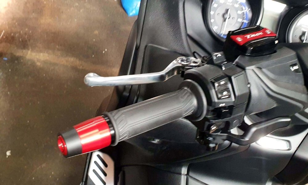

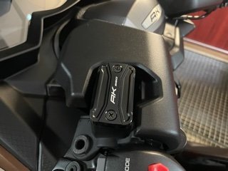

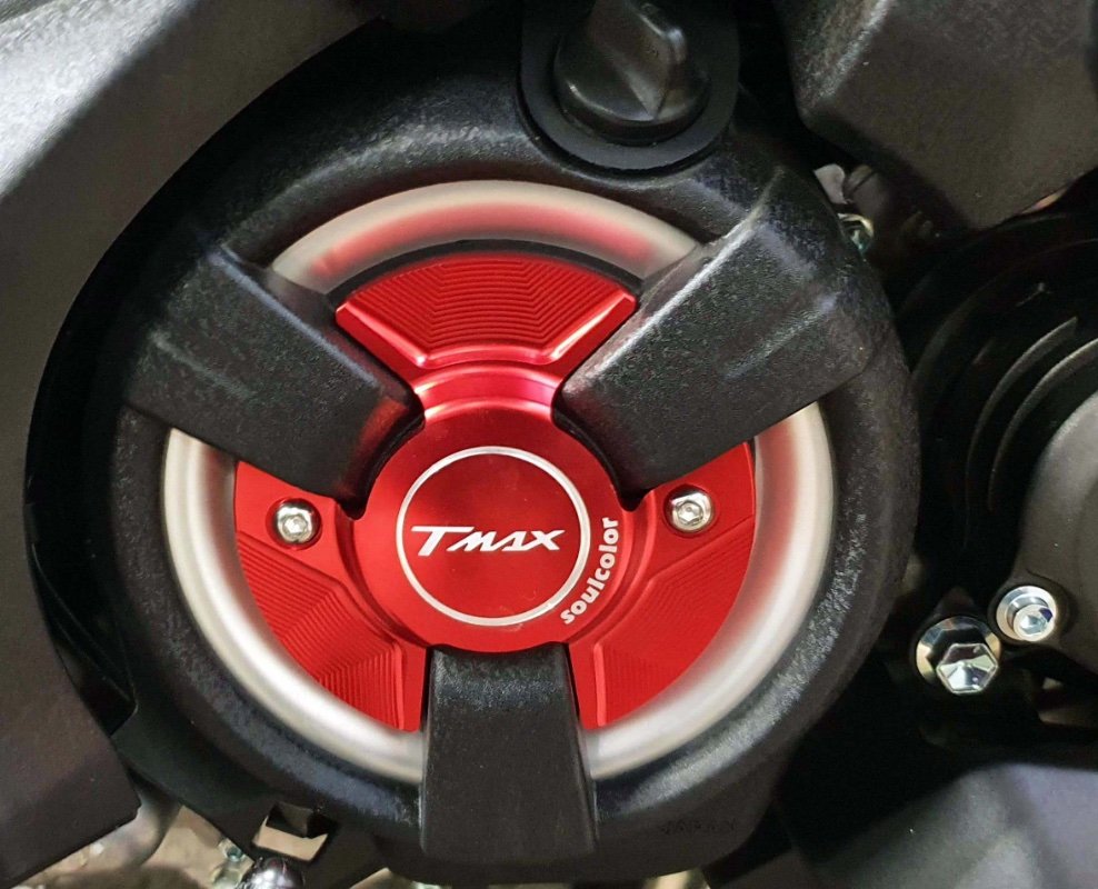

Paul Opublikowano 8 Września 2021 Opublikowano 8 Września 2021 A ja dziś w czarnej perle zamontowałem czerwone akcenty , deflektory przednich lag , pokrywki zbiorniczków, ciężarki kierownicy , poszerzenie stopki , pokrywki silnika , osłonę pasa tylnego koła i końcówkę wydechu zanim nie wjedzie Akrap ,jest czerwone będzie szybciej he he i to na tyle smaczków , Jeszcze przyjedzie akcesoryjne mocowanie tablicy i deflektor i to będzie na tyle , a z czasem zrobię tuning silnika
tomekstw Opublikowano 8 Września 2021 Opublikowano 8 Września 2021 Toś spier... całość. A ta końcówka wydechu to będzie czerwona , przez 100 km potem założysz ori. Z tajniaka powstał sygnalista. 1
Administrator Bomber Opublikowano 8 Września 2021 Administrator Opublikowano 8 Września 2021 Wyszło super. Czerwone akcenty na czarnym sprzęcie wyglądają kozacko.👍. Końcówka ma podejrzewam wytrzymać do wjazdu akrapa 😎
Paul Opublikowano 8 Września 2021 Opublikowano 8 Września 2021 3 minuty temu, tomekstw napisał: Toś spier... całość. A ta końcówka wydechu to będzie czerwona , przez 100 km potem założysz ori. Z tajniaka powstał sygnalista. Tomek to kwestia gustu w powiększeniu jest słabo ale popatrz na foto całego skuta czerwone znika i nie wygląda to żle 1
tomekstw Opublikowano 8 Września 2021 Opublikowano 8 Września 2021 Pokrytykowac wolno, najczęściej przez zazdrość. Niech Ci się kręci, ważne Twoje zadowolenie.

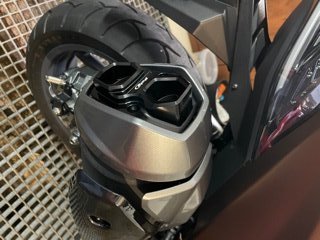

kjwilk90 Opublikowano 10 Września 2021 Opublikowano 10 Września 2021 Żeby nie było standardowo i monotonnie to u mnie takie dodatki wpadły.

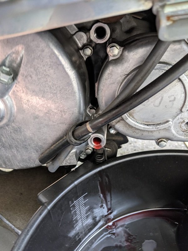

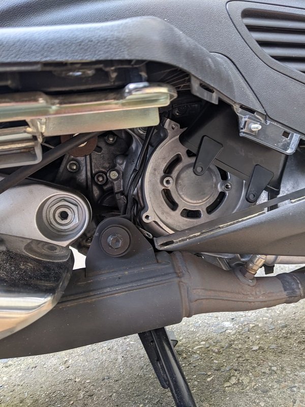

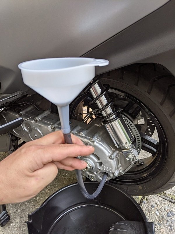

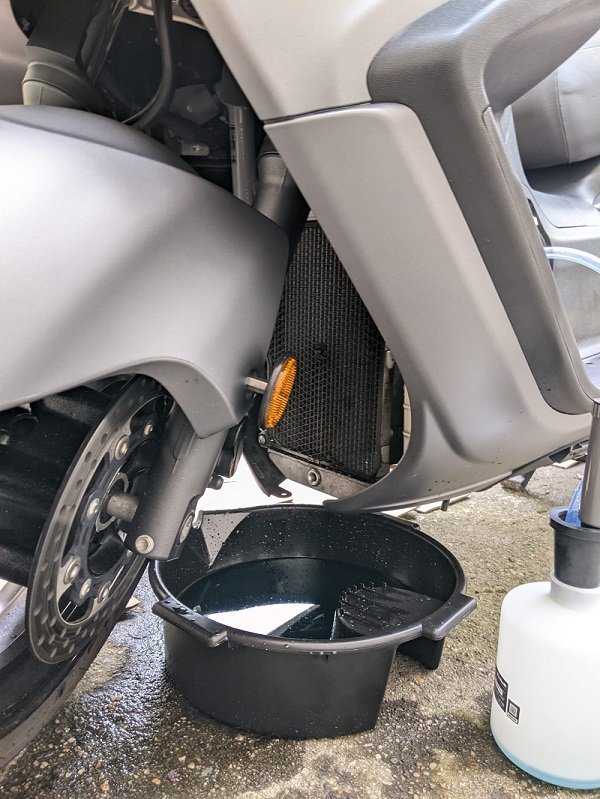

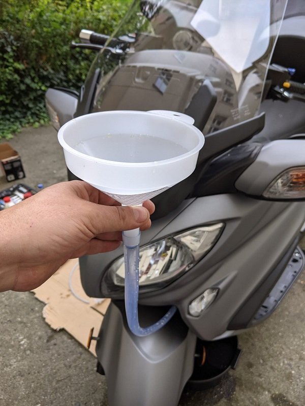

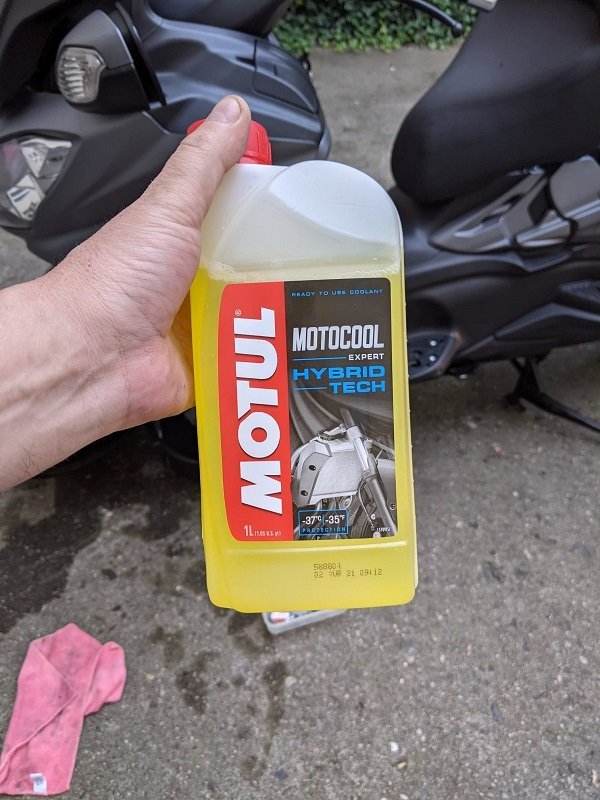

Delorco Opublikowano 21 Września 2021 Opublikowano 21 Września 2021 Ładne akcenty, to cały nowy tłumik czy tylko końcówki do tego AK ? Gratuluje. Dzis 7 godzin poświeciłem na dużą inspekcję 12 TKM. Wymieniłem chyba wszystko, a nawet więcej niż wymaga Suzuki. - wszystkie oleje. - wszystkie filtry (łącznie z CVT). - płyn chłodniczy. - płyn hamulcowy. - świece. - naoliwiłem, nasmarowałem... I jak już wszystko złożyłem to okazało się ze zapomniałem sprawdzić śrubę CVT. A kupiłem już zamiennik na „w razie czego". Nie ruszałem opon i klocków, jeszcze przez wiosnę dadzą rade. Kilka drobnych akcesoriów (duża strzykawka, lejki, gumowe wężyki) warto zakupić, pracuje się szybciej i przyjemniej. Trochę wygibasów było z wymiana świec, ale jak dobrze ustawić chłodnice to i ta czynność nie sprawia kłopotów. No i w końcu klucz dynamometryczny to przy tym całym aluminium to podstawa! To mój pierwszy własny serwis AN650, wszystko kosztowało mnie ok.120 euro + 7 godzin. W Serwisie Suzuki koszta przeglądu (, bez filtrów przy 12 TKM się nie wymienia) to 350 euro. W zasadzie ciekawa robota, zaoszczędziłem pieniążki. No i na koniec wiem co i jak zostało zrobione.
kjwilk90 Opublikowano 22 Września 2021 Opublikowano 22 Września 2021 dzieki, tylko środek końcówki wydechu, na żywo robi robotę.
Użytkownicy+ EndriuBis Opublikowano 22 Września 2021 Użytkownicy+ Opublikowano 22 Września 2021 14 godzin temu, Delorco napisał: ....I jak już wszystko złożyłem to okazało się ze zapomniałem sprawdzić śrubę CVT. A kupiłem już zamiennik na „w razie czego".... do śruby jest dostęp bez rozbierania plastików. 10 min. roboty. Klucz dynamometryczny wskazany.
Delorco Opublikowano 22 Września 2021 Opublikowano 22 Września 2021 Dzieki, to fajnie.Bede tez pamietal o zaciagnieciu recznego przed wykreceniem.

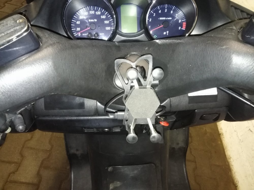

tmielcarz Opublikowano 4 Października 2021 Opublikowano 4 Października 2021 A ja ostatnio zainstalowałem uchwyt do nawigacji. Wcześniej miałem ten uchwyt zamontowany na zbiorniczku płynu hamulcowego, ale nie podobało mi się to rozwiązanie. Teraz jest w miejscu najwygodniejszym dla mnie, czyli nad zegarami:
MarcinMMz Opublikowano 5 Października 2021 Opublikowano 5 Października 2021 Miałem identyczny patent w swoim Nexusie; chyba najlepsze miejsce na telefon. Wiadomo... im mniej dziur tym lepiej ale w sumie nic lepszego byś tutaj nie wymyślił 🙂

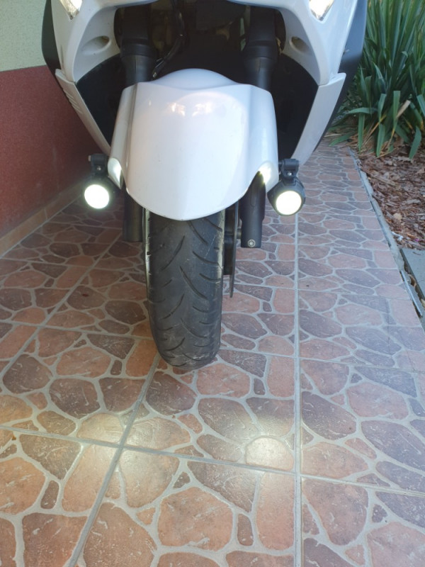

Klubowicze karton Opublikowano 14 Listopada 2021 Klubowicze Opublikowano 14 Listopada 2021 Kilka stów i będzie jaśniej 1
Użytkownicy Nazir Opublikowano 14 Listopada 2021 Użytkownicy Opublikowano 14 Listopada 2021 5 godzin temu, karton napisał: Kilka stów i będzie jaśniej I przede wszystkim będziesz lepiej widoczny☝️😉 Poza tym dodaje to sznytu💪

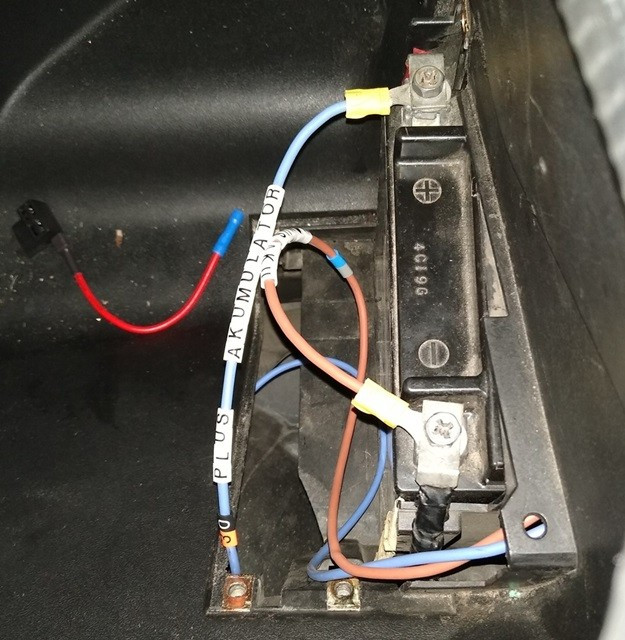

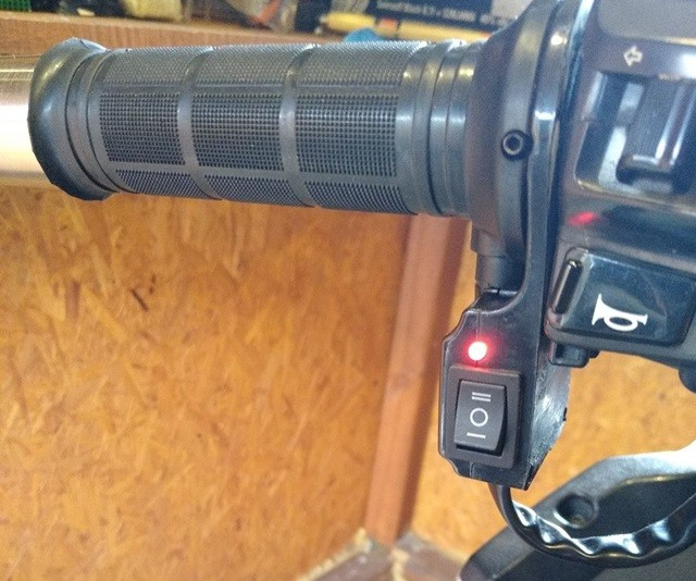

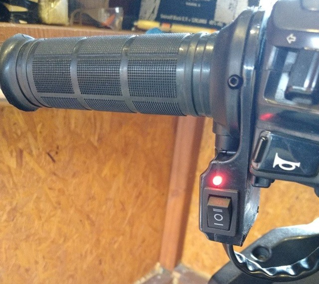

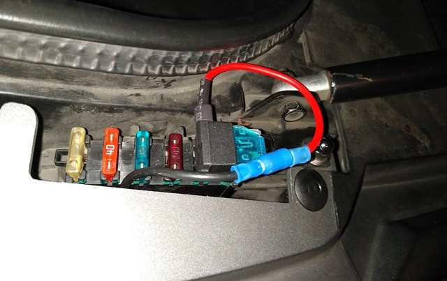

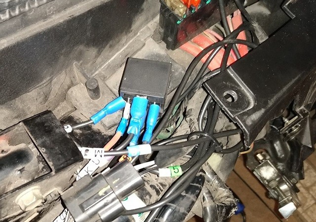

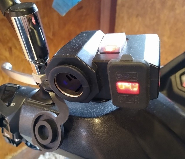

Szymqw Opublikowano 2 Stycznia 2022 Opublikowano 2 Stycznia 2022 U mnie, co prawda jeszcze jesienią, doszły grzane manetki plus gniazdko usb/zapalniczki, mont. do uchwytu lusterka. Instalacja manetek po prostym przekaźniku samochodowym, plus po stacyjce z jednego z bezpieczników. Tam też przy bezpiecznikach, przykręciłem i schowałem przekaźnik. Kable "poopisywane" takimi małymi znacznikami (zostały mi jeszcze z dawnego, dawnego tematu...), coby łatwo zidentyfikować później co do czego. Manetki przetestowane, działają dobrze. Dwa stopnie regulacji (jeden grzeje, drugi parzy :D), ale w zupełności wystarczające. Gniazdko usb/zapalniczki też w porządku - przydatne do zasilania telefonu czy nawigacji. 1

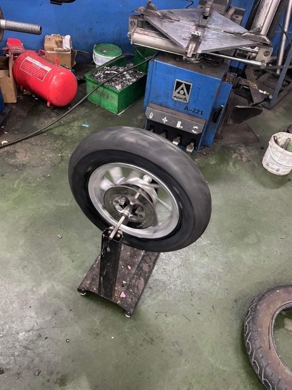

Sympatycy Worlan Opublikowano 4 Stycznia 2022 Sympatycy Opublikowano 4 Stycznia 2022 Czując delikatny powiew wiosny wymieniam oponki w profesjonalnym warsztacie na Wrocławskiej 😉 Wybór padł na Dunlopy ScootSmart. 1

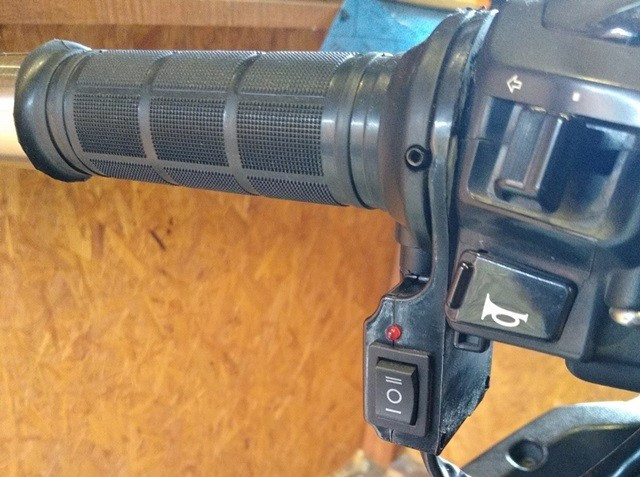

Wiatrak Opublikowano 23 Stycznia 2022 Opublikowano 23 Stycznia 2022 A ja dzisiaj swojej Hondzie Silver Wing przeciągnąłem przewód usb-c z uchwytu na telefon przy prawym lusterku do prawego schowka pod kierownicą (dziurą na odpływ wody) gdzie podpinam power bank 🙂 Bez zabawy z kablami od aku 🙂 W dniu 2.01.2022 o 22:42, Szymqw napisał: U mnie, co prawda jeszcze jesienią, doszły grzane manetki plus gniazdko usb/zapalniczki, mont. do uchwytu lusterka. Instalacja manetek po prostym przekaźniku samochodowym, plus po stacyjce z jednego z bezpieczników. Tam też przy bezpiecznikach, przykręciłem i schowałem przekaźnik. Kable "poopisywane" takimi małymi znacznikami (zostały mi jeszcze z dawnego, dawnego tematu...), coby łatwo zidentyfikować później co do czego. Manetki przetestowane, działają dobrze. Dwa stopnie regulacji (jeden grzeje, drugi parzy :D), ale w zupełności wystarczające. Gniazdko usb/zapalniczki też w porządku - przydatne do zasilania telefonu czy nawigacji. A mam takie głupie pytanie, po co są grzane manetki oprócz bo fajnie, że są? Przecież i tak w rękawiczkach jeździsz?
Sympatycy SlawoyAMD Opublikowano 23 Stycznia 2022 Sympatycy Opublikowano 23 Stycznia 2022 Godzinę temu, Wiatrak napisał: A mam takie głupie pytanie, po co są grzane manetki oprócz bo fajnie, że są? Przecież i tak w rękawiczkach jeździsz? Grzane manetki to błogosławieństwo... W temperaturach poniżej 14 st.C na trasie szybko wychłodzisz łapy, nawet w grubych rękawicach. W tym roku w sierpniu miałem załamanie pogody na powrocie z Alpejskiej wyprawy (temperatura spadła z 30 do 12-14 stopni), a wziąłem z sobą grubsze rękawice NORDCODE COMBAT (membrana HIPORA), na wszelki wypadek, ale końcówki palców szybko się wychładzały. Włączyłem manetki na 40% i w łapki cieplutko, a mało tego, wrażenie jest takie, że całe ciało się ogrzewa, bo pewnie krew rozprowadza część ciepełka po organizmie... Mogę nie mieć tempomatu, ale manetki w każdym motocyklu będą już najważniejsze... 1
Wiatrak Opublikowano 24 Stycznia 2022 Opublikowano 24 Stycznia 2022 7 godzin temu, SlawoyAMD napisał: Grzane manetki to błogosławieństwo... W temperaturach poniżej 14 st.C na trasie szybko wychłodzisz łapy, nawet w grubych rękawicach. W tym roku w sierpniu miałem załamanie pogody na powrocie z Alpejskiej wyprawy (temperatura spadła z 30 do 12-14 stopni), a wziąłem z sobą grubsze rękawice NORDCODE COMBAT (membrana HIPORA), na wszelki wypadek, ale końcówki palców szybko się wychładzały. Włączyłem manetki na 40% i w łapki cieplutko, a mało tego, wrażenie jest takie, że całe ciało się ogrzewa, bo pewnie krew rozprowadza część ciepełka po organizmie... Mogę nie mieć tempomatu, ale manetki w każdym motocyklu będą już najważniejsze... Kurde, nie zdawałem sobie sprawy. Ze dwa tygodnie temu pojeździłem swoim w okolicach zera stopni i zero zmarznięcia. W sumie przez rękawiczki to ciepło manetek pewnie niezauważalne u mnie, skoro nic nie zmarzłem bez grzanych manetek. A rękawice mam takie bardzo tanie, coś około 99 zł z Lidla online.
