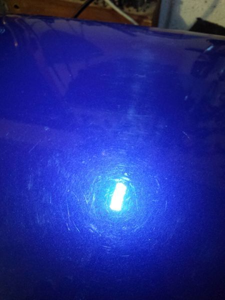

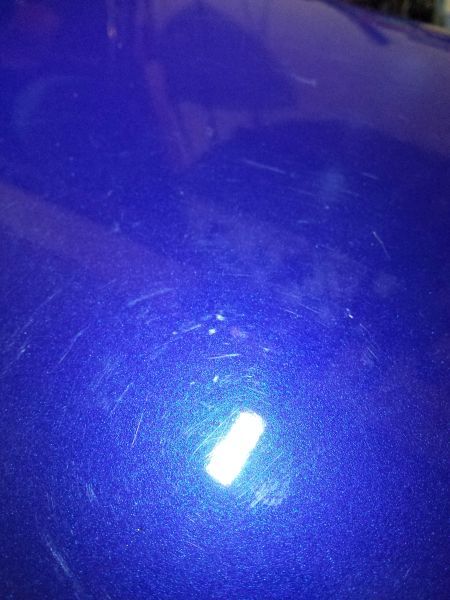

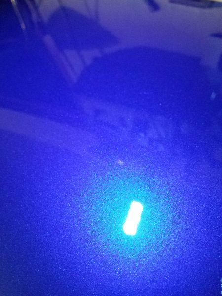

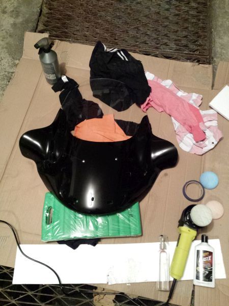

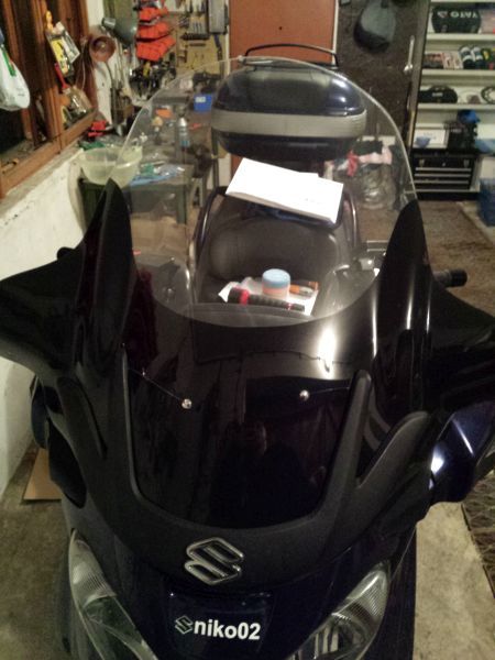

niko02 Opublikowano 17 Marca 2016 Opublikowano 17 Marca 2016 Zacząłem uskuteczniać polerke skutera, takie efekty.

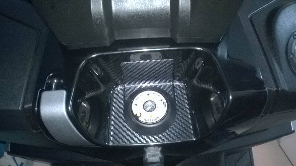

Klubowicze maroch75 Opublikowano 20 Marca 2016 Klubowicze Opublikowano 20 Marca 2016 Nocna zmiana w pracy i nuuuda spowodowała oklejenie w oryginale lakierowanych na czarno elementów folią Carbon ORACAL 975CA-070R... Jak na pierwszy raz wyszło nieźle a i efekt wydaje się ciekawy..

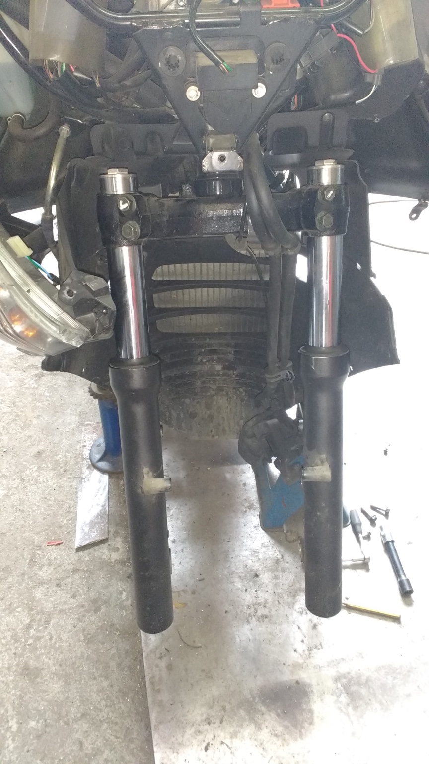

bulon28 Opublikowano 20 Marca 2016 Opublikowano 20 Marca 2016 Tak wyglądała chłodnica w moim Burgmanie 125 kupiłem używaną za 160 zł zabezpieczyłem siatką cała robota około 3h bałem się że stara w lato nie wydoli.....dlatego zapobiegawczo wymieniłem Przy okazji wyczyściłem szybę .... a przy wymianie zauważyłem że jedna opaska zaciskowa była pęknięta ,i jak widać na zdjęciu nr.2 widać jak już się lało... Szybę załatwiłem sobie taką mokrym preparatem z lidla.(podobno do szyb samochodowych)...szyba była po nim cała tłusta i niczym nie dało się tego zmyć.Żona zaproponowała mi taki preparat do mycia rusztu z grilla.....i wtedy dopiero udało się domyć tą szybę.Nie wiem po co to sprzedają ale na pewno nie nadaje się do mycia szyb..jak i szklanych tak tez pleksi.... szybę widać na zdjęciu nr.3 (przed umyciem) pozdrawiam z Katowic...
romeo1971 Opublikowano 21 Marca 2016 Opublikowano 21 Marca 2016 W dniu 17.03.2016 o 07:38, niko02 napisał(a): Zacząłem uskuteczniać polerke skutera, takie efekty. a napisz czym tak ładnie Ci wyszło

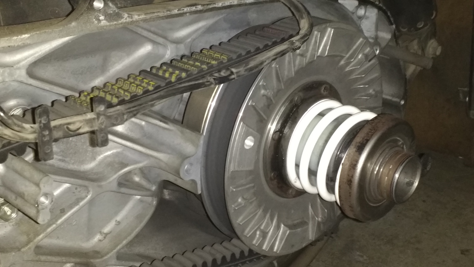

dziadzia Opublikowano 21 Marca 2016 Opublikowano 21 Marca 2016 Wymieniłem sprężynę centralną na białą malossi oraz małe sprężynki sprzęgła również na białe, wymiana oleju w lagach na W15, wymiana oleju silnikowego na motul 5100 wraz z filtrem, oraz klocki hamulcowe przednie , No i oczywiście złamałem dwa uchwyty do przykręcenia boczków i poszły do pospawania normalnie ciapa ze mnie hi hi, Wysłane z iPad za pomocą Tapatalk Wysłane z iPad za pomocą Tapatalk
niko02 Opublikowano 21 Marca 2016 Opublikowano 21 Marca 2016 W dniu 21.03.2016 o 08:52, romeo1971 napisał(a): a napisz czym tak ładnie Ci wyszło Szyba papiery wodne 1500, 2000. 3000. 5000, PlastX i polerka na 3-ech padach aczkolwiek koniec trzeba ręcznie, bo polerka i najdelikatniejzy pad LARE rysował. Lakier na plastikach skutera: Prick Bord, APC i glinka, potem IPA i zacząłem: - twarda gąbka (niebieska) LARE i żólty korek od 3M - średnia gąbka (pomarańczowa) LARE i żólty korek od 3M - miękka gąbka (biała) LARE i fioletowy korek od 3M

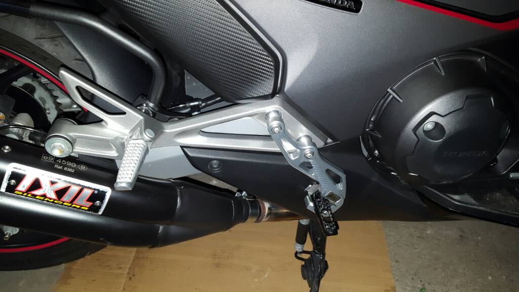

Sympatycy Robsson Opublikowano 19 Kwietnia 2016 Sympatycy Opublikowano 19 Kwietnia 2016 Zamontowałem sety Dzell. Mam nadzieję na zwiększenie wygody podróżowania.

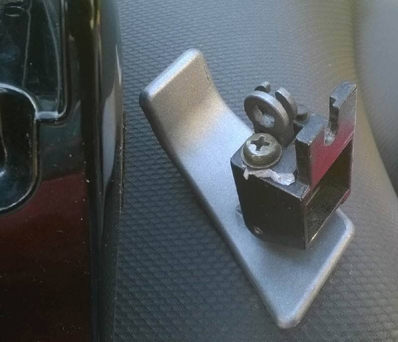

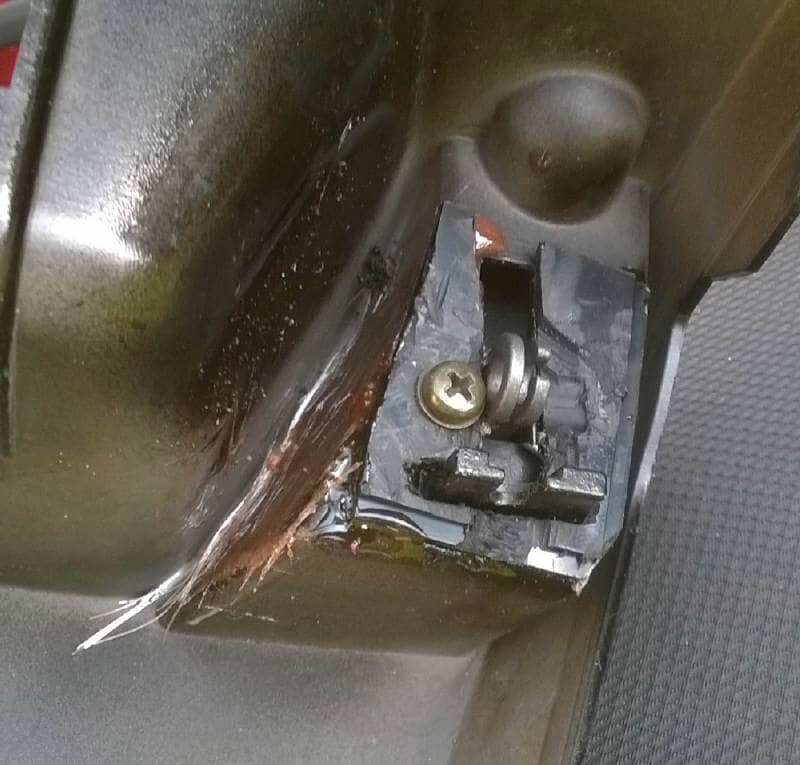

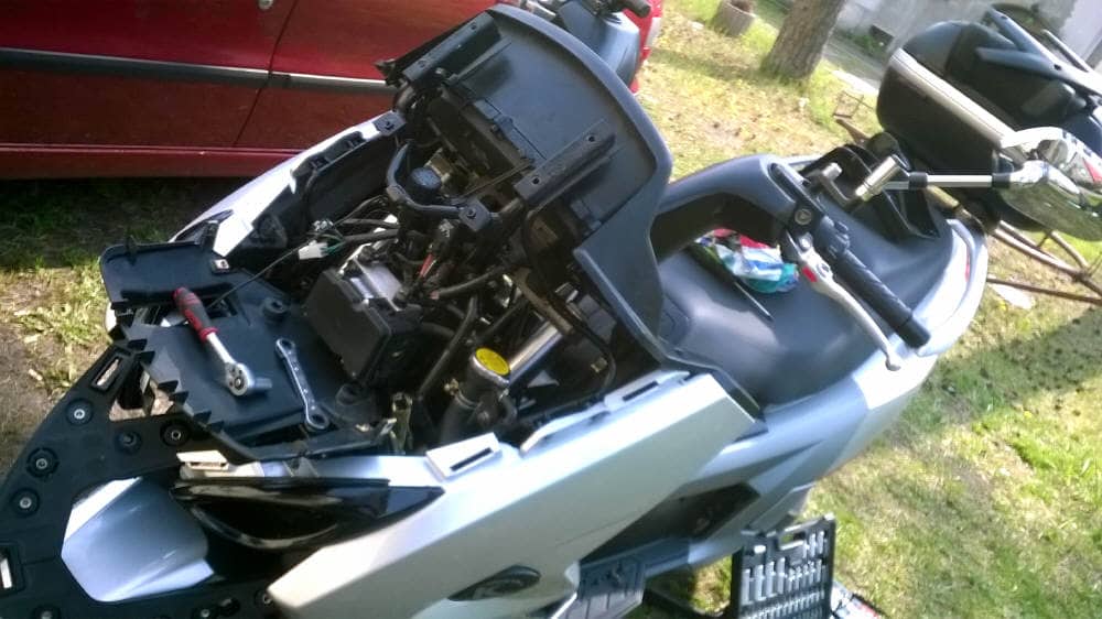

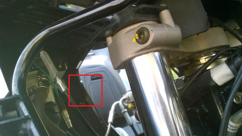

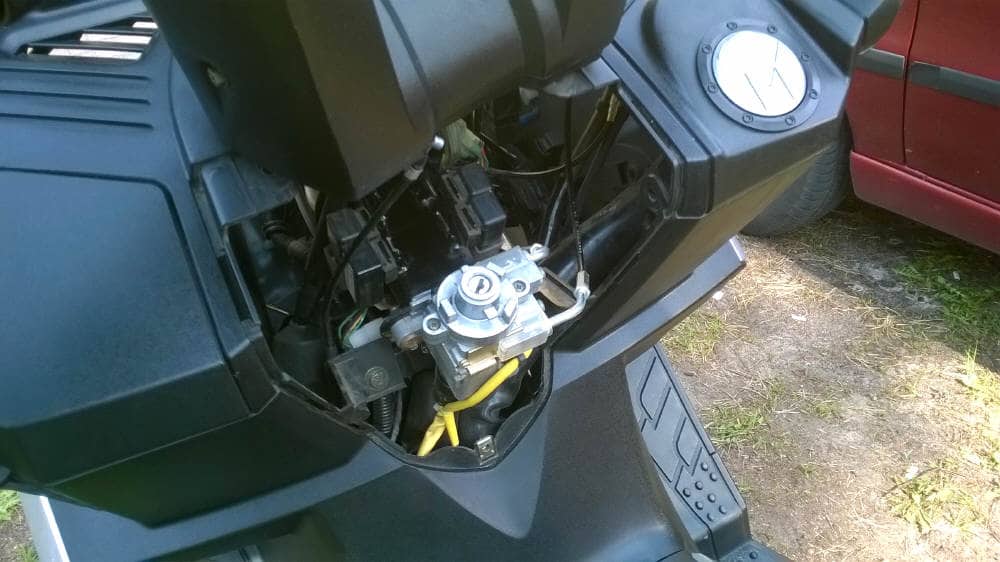

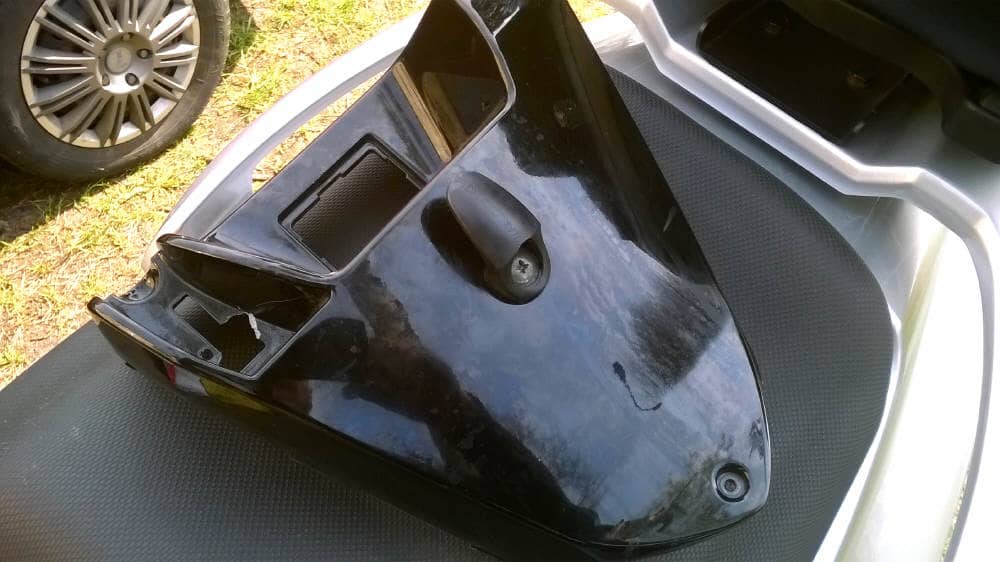

Sympatycy SlawoyAMD Opublikowano 30 Kwietnia 2016 Sympatycy Opublikowano 30 Kwietnia 2016 Ja dziś podjąłem się poprawienia fabryki, bo skośnoocy zaprojektowali otwieranie podnóżków pasażera w Kymco Myroad, uchylane za pomocą dźwigni na pulpicie pod kierownicą... Tyle że dźwignię uruchamiającą linkę przykręcono jednym wkrętem do plastikowej podstawy. Nie wiem czy ktoś wcześniej naruszył spójność całości, czy też ja w motocyklowych rękawicach za mocno się uwiesiłem na dźwigni, ale w Ryni mi odpadła... Trzeba było zatem wymontować połyskliwy plastik od reszty kokpitu, ale okazało się to nie takie łatwe. Dla potomnych, którzy zabierali by się do tego w tym modelu przekazuję, że trzeba zdemontować szybę, jej podstawę, ściągnąć lampę, a wszystko to by dobrać się do jednej śrubki w stacyjce (przytrzymuje górną osłonę stacyjki - po jej odkręceniu osłonę przekręcić w lewo, by zeszła z kłów) i odpięcia dwóch plastikowych kolków od wewnętrznej strony (czerwona ramka na zdjęciu)... Za pomocą żywicy epoksydowej nakleiłem drugą warstwę mocnego plastiku, wzmacniając sklejoną pierwszą, oryginalną. Pęknięcie z boku podklejono matą włókna i też dobrze zalano żywicą. Mam nadzieję że zabieg ten wzmocni całość i będzie działać bezproblemowo. PS. Całość funkcjonuje nieźle, a dodatkowo wykleiłem część "fortepianowej czerni" karbonem, bo straszliwie zmatowił się od kluczyka. Przydałoby się tak całość wykończyć, ale niestety kształt zbyt skomplikowany...
