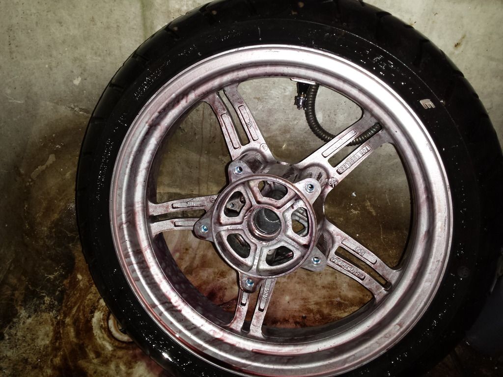

Z racji tego, że jeździć chwilowo jeszcze nie mogę bo nie zdążyłem przed mrozami zarejestrować sprzętu zabrałem się za kask.
Zrobiłem gumą w sprayu. Wyszło bardzo ładnie - pytanie co z trwałością takiej powłoki, wygląda na dość delikatną.
Zobaczymy.
A jakiego środka użyłeś? Czy powierzchnia jest gładka? Plasti-lak daje powierzchnię porowatą, która szybko łapie brud.

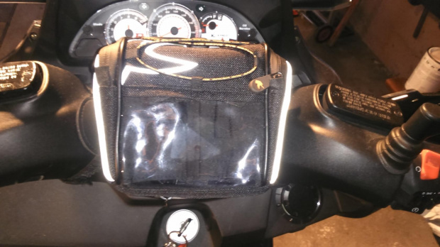

Jako że mam zaległy urlop to troszkę z tuningowałem skuta < przyciołem szybę turystyczną na bardziej sportową ,założyłem nowe handbary troszkę przeróbek trzeba było zrobić żeby wszystko się zgrało , założyłem nową torbę na nawigację > sezon coraz bliżej potem nie będzie czasu :msn-tongue:

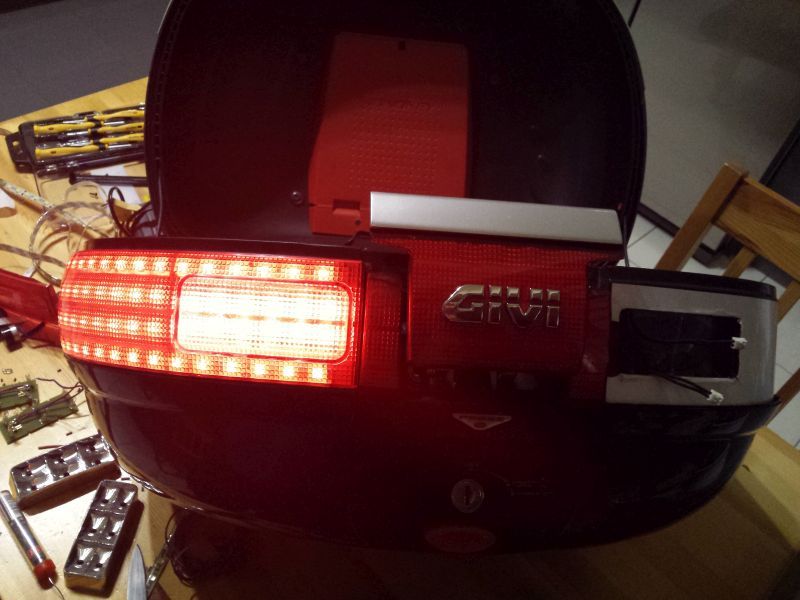

A ja zamontowałem właśnie światło stopu w kufrze. Zabierałem się do tego już od dawna, ale nareszcie się zmobilizowałem. Jest to Givi V46. Oryginalne diody do tylko środkowej części tego kufra, czyli 4 diody wraz z przewodem i wtyczką na alledrogo kosztują 150 zł. Ta cena to jakaś paranoja. Ja za te ledy które widać, czyli nie tylko środkowa część, lecz na całość zapłaciłem 26 zł, złączka, 1 zł, przewody miałem. Czas pracy; wczoraj 4 godziny mocowania ledów wraz z wyprowadzeniem i mocowaniem przewodów, a dzisiaj montaż całości do skuta również 4 godzinki, trzeba było zdjąć 2 plastiki z tyłu, znaleźć miernikiem przewód od stopu i masę, lecz niestety masa w przewodach z tylnych świateł nie nadawała się do wykorzystania, ponieważ podczas włączania kierunkowskazów, lub awaryjek, ledy przygasały, więc pewniejszą masę ciągnąłem z okolic zbiornika paliwa. Użyłem diody duże które świecą najjaśniej ze wszystkich jakie spotkałem w sprzedaży, wiem że inne można kupić o wiele taniej, ale te świecą konkretnie.
Diody są na taśmie, czy luzem? Masz moze symbol tych LEDów. Także planuję wstawic STOPy do kufra, ale cena oryginału, rzeczywiście zwala z nóg. Z czego one są zrobione......
Myślałem o diodach typu 5050....
Efekt widoczny na zdjeciu bardzo dobry! Rewelacja! Mysle ze nie tylko mi sie podoba!
150 pln na allegro to nie paranoja, autoryzowany sprzedawca Givi zapewne sprzedaje odrobine drozej.
Mysle, ze to raczej biznes a nie paranoja, taka maja cene i maja wielu klientow.
Ile kosztowaly by swiatla twojego pomyslu?
Mysle ze nalezalo by docenic swoja prace i przyznac, ze przy niewielkim nakladzie finansowym ale intensywnej kilkugodzinnej
Twojej pracy przebiles fabryke czyli masz lepsze ledy niz fabryka wymyslila!!!!
Gratulacje!

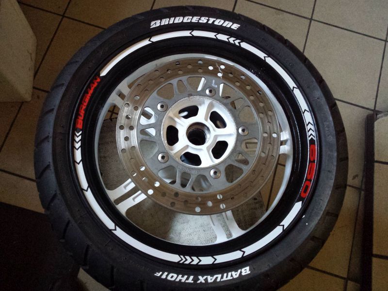

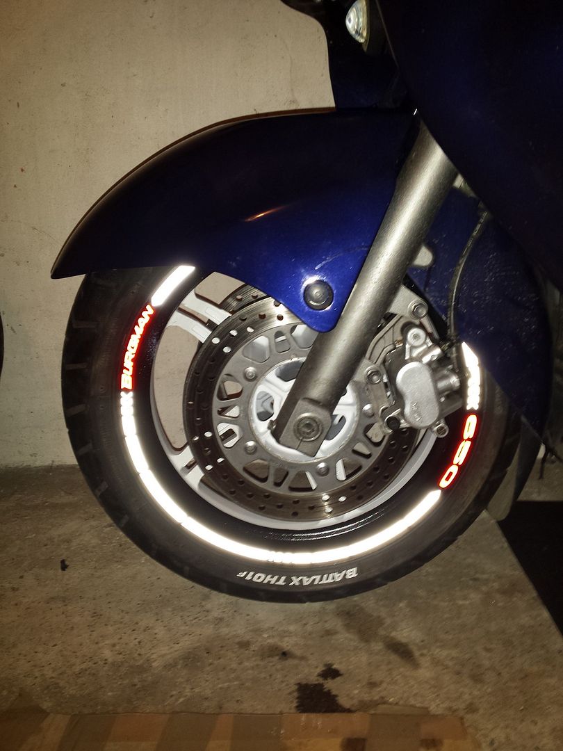

Ja z kolei, okleiłem JUŻ jedno koło, naklejkami od Bobaska:

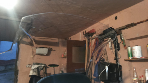

Wstawiłem wysoką szybę, kupioną od jednego z Burgmaniaków:
A ponieważ szyba była uszkodzona z jednej strony:1276061ff569cf6973eb3b78d0ba51e9.jpg
Więc przyciąłem ją symetrycznie z drugiej, aby pasowała wizualnie, oraz była kompatybilna z wersją po liftową (bo niestetynie jest).
trochę musiałem odciąć...

No może nie dziś, ale przez kilka ostatnich wieczorów zrobiłem:
- wymieniłem opony na nowe Metzeler FeelFree;
- w końcu wymieniłem wentyle na kątowe i pompowanie stało się proste;
- okleiłem koła paskami odblaskowymi;
- popędzelkowałem obicia i rysy na felgach;
- wymieniłem klocki z tyłu i z przodu na Vesrah Sintered Metal, podobno super;
- no i odpaliłem po raz pierwszy od jesieni.

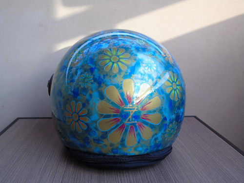

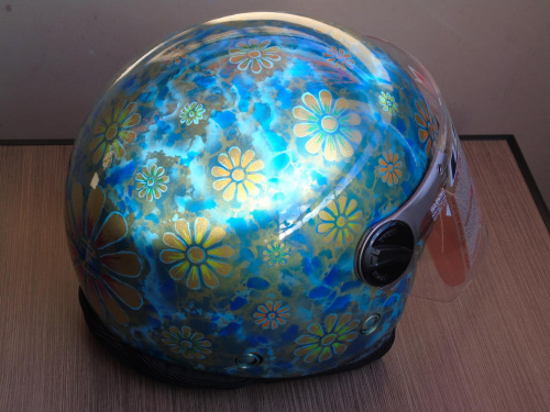

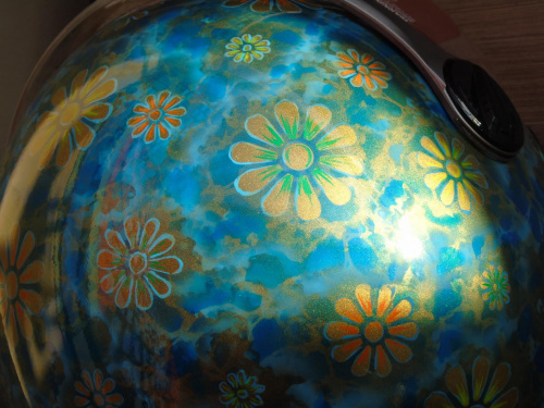

dzisiaj córcia mówi "kiedy pomalujecie mój kask "
i oto efekty
