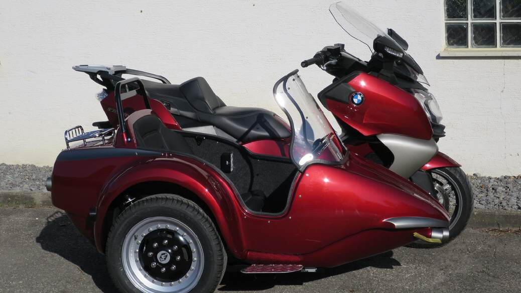

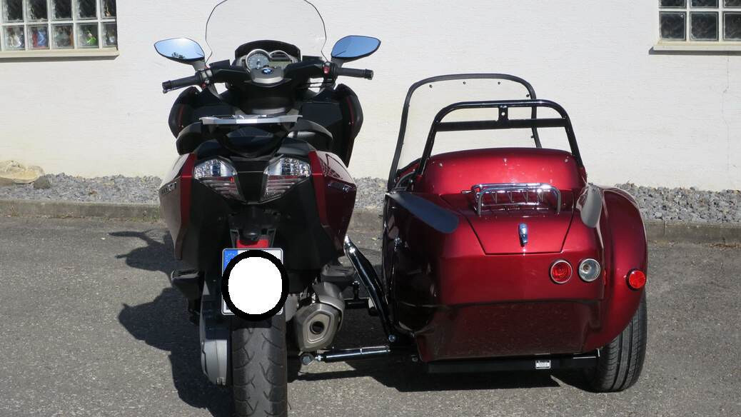

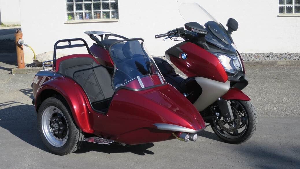

grzybek Opublikowano 24 Września 2024 Opublikowano 24 Września 2024 Jakie pokaźne koło wózka. Sama waga tego koła, a co dopiero reszta. Nie przeszedłby badań diagnostycznych- homologacja ogranicza. No chyba , że się mylę🤔
stics Opublikowano 24 Września 2024 Opublikowano 24 Września 2024 To jakaś firma profesjonalna chyba robi: http://mobec.de/modifikationen/index.html

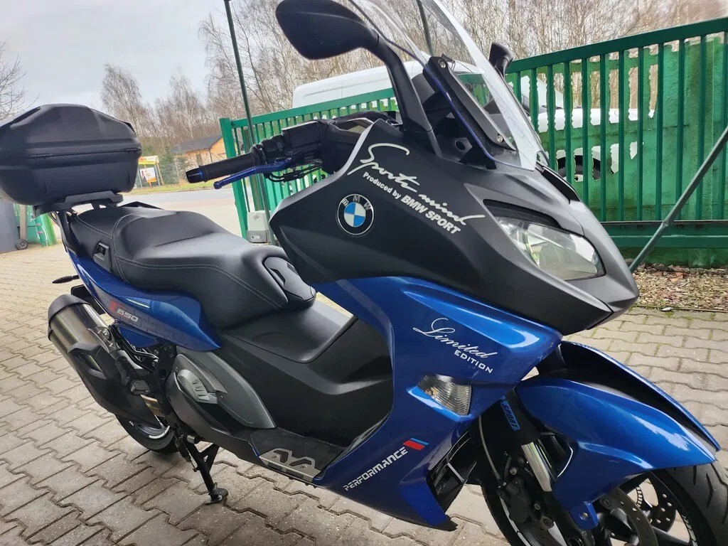

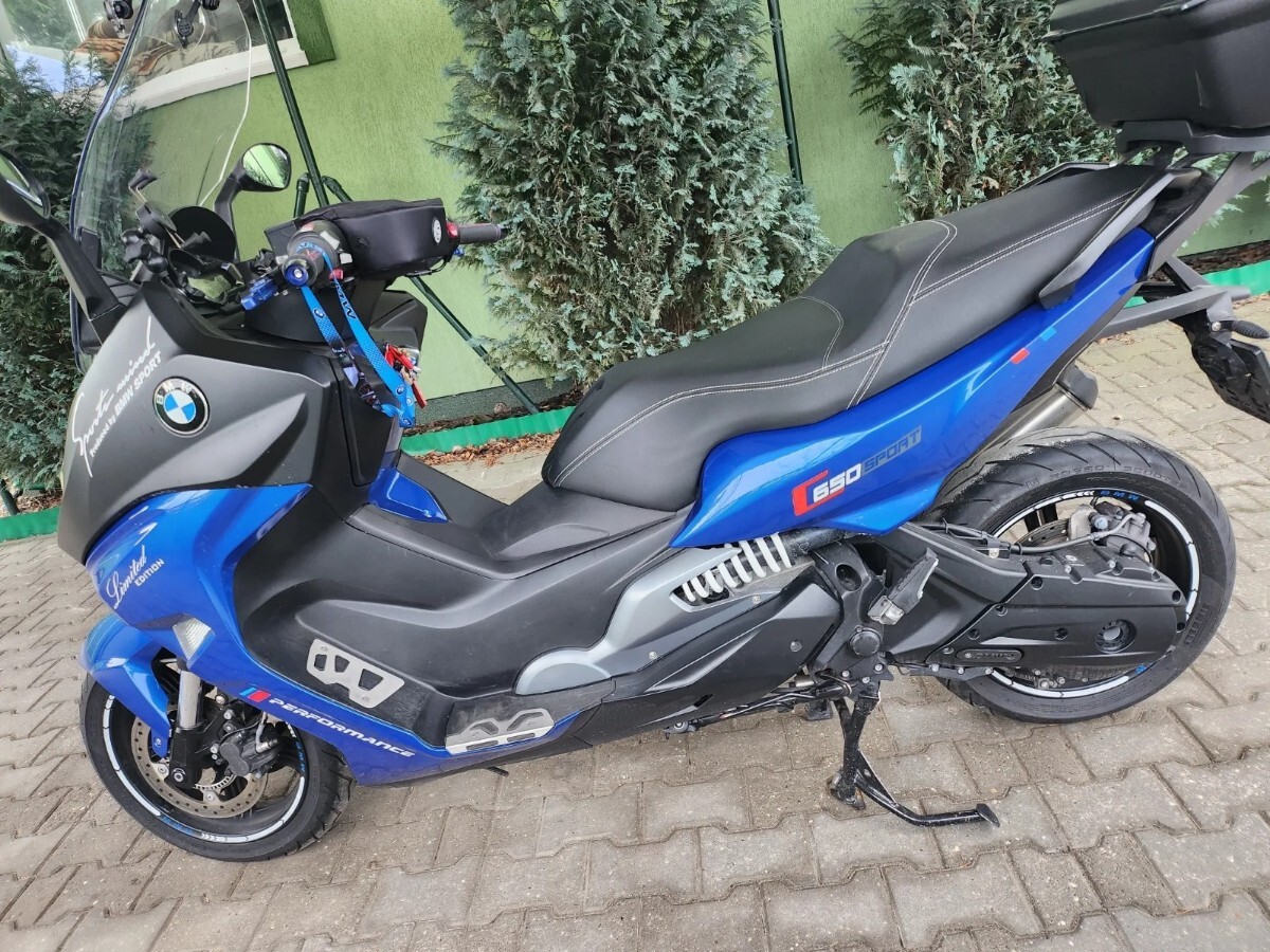

kiju85 Opublikowano 10 Grudnia 2024 Opublikowano 10 Grudnia 2024 Hej hej. Proszę o pomoc. Bmw C650 Sport z 2020 roku. Raczej rok produkcji jest 2019. Jestem zainteresowany tym motocyklem. Poprzednie wersje miały choroby jak wiadomo. Czytałem dużo na tym forum i nie chce się opierać na tym co było przed liftem. Boję się trochę wejść w bmw napraw itd. Moto sprowadzone z Francji po 2 latach. Od 22 jest w Polsce. Potem 2 właścicieli. Wygląda ładnie. Mogę wkleić link ? Stoi pod Poznaniem. Cena to 30k. Ma tylko 1 kluczyk. Niby był weryfikowany carverticalem i nie ma historii wypadkowej. W tej cenie można kupić nowy honda adv350. Chciałbym być świadomy tego, co może się wydarzyć lub że nie wydarzy się nic bo to już polift. Zła sława i to, że został wycofany z produkcji... Łańcucha się nie wymienia, tylko pas napędowy. Chciałbym jeździć pewnie i bezawaryjnie. Kupić i być zadowolonym, ale mam taki strach. Ktoś pomoże?
grzybek Opublikowano 10 Grudnia 2024 Opublikowano 10 Grudnia 2024 A dlaczego 1 kluczyk? Z Francji?- to jaki przebieg?
kiju85 Opublikowano 10 Grudnia 2024 Opublikowano 10 Grudnia 2024 Nie wiem dlaczego 1 kluczyk. Przebieg 12 tys km. Niecałe 13. Dzwoniłem do bmw i mówili najlepiej po 2017 roku kupować i te poliftowe nie są awaryjne. Były akcje serwisowe na przewody hamulcowe i coś jeszcze. Wersja poliftowa podoba mi się jeszcze bardziej dlatego, ponieważ ma troszeczkę inną, czyli zmienioną skrzynię biegów i rusza bardziej z dołu. Zmieniony układ wydechowy i trochę inne brzmienie oczywiście na plus. A z tą ciekawostką, która pojawiła się w tym temacie o ochronie przeciw deszczu, że wystarczy jechać powyżej 50 km na godzinę i nie uświadczymy tego, że zmokniemy. Nie będę ukrywał, że motocykl bardzo mi się podoba, ale mam obawy co do jego solidności, tak jak np. Honda. W tych samych pieniądzach jest zupełnie nowa Honda ABV 350 z dwuletnią gwarancją producenta i świeży design. Myślę o takim daily pojeździe i jak kupić to już nie sprzedawać. Jeździłem wcześniej sportowymi maszynami, ale przede wszystkim chodzi mi o wyprostowane plecy i dobrą pozycję.
Bienias Opublikowano 10 Grudnia 2024 Opublikowano 10 Grudnia 2024 Jeżeli jest jeden kluczyk to prawdopodobnie był kupiony we Francji z firmy ubezpieczeniowej. Może być po jakiejś przygodzie lub coś w tym rodzaju i wtedy oni zostawiają 1 kluczyk u siebie i sprzedają moto dalej na rynek np. do Polski a właścicielowi wypłacają kasę z ubezpieczenia. Sprawdż sobie dokładnie wszystko żebyś się nie wsadził niepotrzebnie w coś niemiłego.
