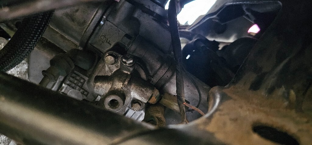

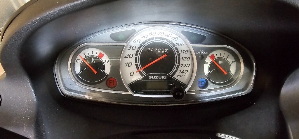

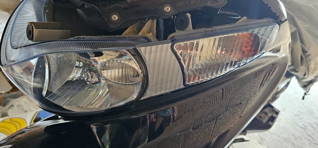

Poniżej foty to pewnie ułatwi rozpoznanie modelu

Zajrzyj jednak do tego przekaźnika rozrusznika, czy działa cewka załączającą zworę. Jeżeli zmostkowałeś zaciski prądowe rozrusznika to oczywiście zakręci a tą robotę ma zrobić wspomniana cewka w przekaźniku. Najpierw próbnikiem spr. czy po nacisnięciu przycisku rozrusznika pojawia się napięcie na wsuwce do przekaźnika ( cienki przewód), jezeli tak a rozrusznik nie kręci to kopnięta cewka przekaźnika = wymiana przekaźnika.
Ps. na kokpicie masz ikonę FI - naprawdę nic Tobie to nie mówi?
Fuel injektion.
