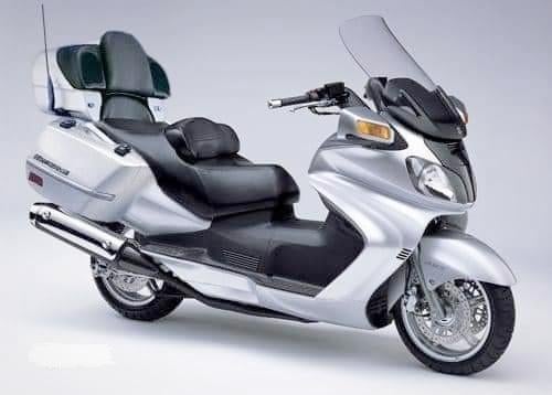

Suzuki burgman 650 , lub jedyny sensowny konkurent BMW C 650 GT

Teraz trochę teorii. Piszesz że "Budżet nie ma znaczenia" - czyli sprzęt może być nowy.  Niestety ani AN650 ani 650GT nie znajdziesz już w salonie.
Generalnie z wcześniejszych wpisów (i ja się z tym zgadzam) wynika że w trasę silnik dwu-cylindrowy. Z aktualnie dostępnych nowych modeli wybór ogranicza się (mowa o skuterach)  praktycznie do:  Forza 750  i  T-MAX.  Jest jeszcze Kymco AK550 - ale to praktycznie T-MAX w innym wydaniu.
Do T-MAX-a trzeba się przyzwyczaić. Podobnie do AK550.  To jest raczej "sport" i pozycja za kierownicą nie każdemu będzie pasować.  Forza 750 - jak nie przeszkadza ci napęd łańcuchem chyba jedyny aktualnie dostępny duży skuter, który ma jeszcze trochę wspólnego ze starymi modelami tak zwanymi "kanapowcami".  Np. coś co przypomina prze-krok. 😉  i możliwość wyciągnięcia nóg do przodu (chociaż do Burgmana i BMW trochę brakuje). Na plus dla hondy dostępne fabryczne mocowanie i kufry boczne które fajnie się komponuję ze skuterem i nie poszerzają go po za obrys lusterek. Przy przeciskaniu się w korkach, rzecz nie do przecenienia. Małe spalanie.
Do wcześniej wymienionych Burgmana 650 i BMW 650GT - stelaże na kufry boczne tylko akcesoryjne lub do samodzielnego wykonania.
Teraz trochę z praktyki - na przykładzie B650 przed liftem - bo takim (czasem 🙃) jeżdżę.
  • przy zapakowaniu na dłuższy wyjazd i w dwie osoby przy jeździe bocznymi drogami max. zasięg to 220 km. (modele po liftowe powinny te twoje 250 km zrobić).
  • jadąc autostradami (unikam jak mogę) zasięg spada do 180 km.
  • wlew paliwa w AN650 umieszczony jest z boku lewej strony w tyłu. Przy jeździe z kuframi bocznymi lub torbami pojawia się problem w czasie tankowania. Przeważnie kufer można szybko odpiąć, ale jeżdżąc z torbami trzeba albo odpinać (czasochłonne) albo korzystać z pomocy drugiej osoby.
  • na plus - ja mam wersje Executive - fabrycznie:  szyba góra - dół regulowana elektrycznie, podgrzewane manetki i podgrzewana kanapa. Na co dzień człowiek tego nie docenia, ale jak w długiej trasie załamie się pogoda, albo we wrześniu zastanie cię zachód słońca w Rumuńskich górach - coś fantastycznego 😃
