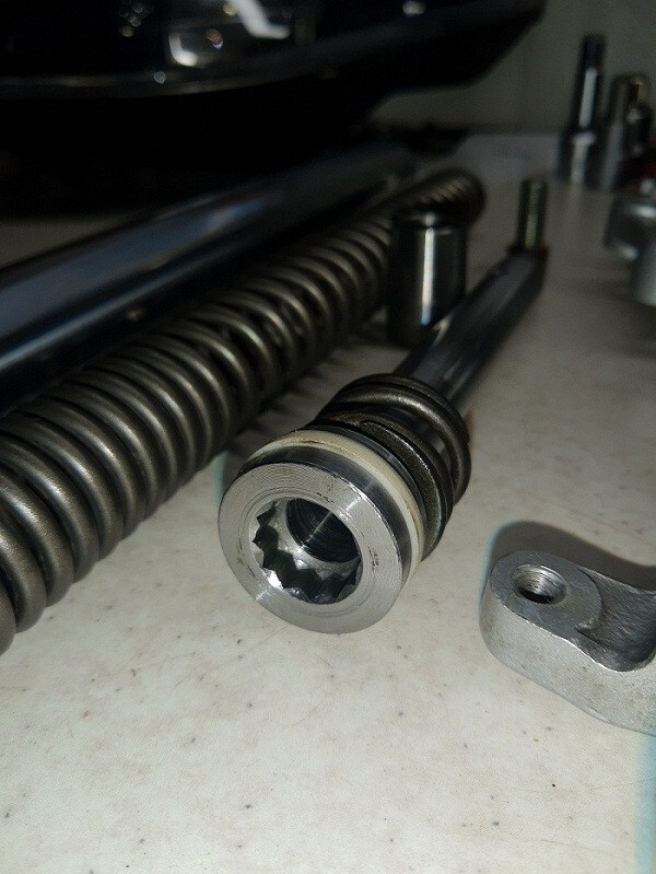

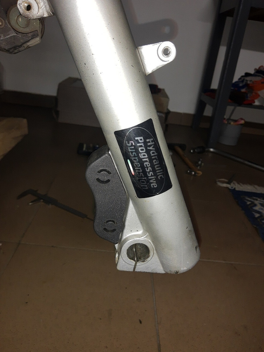

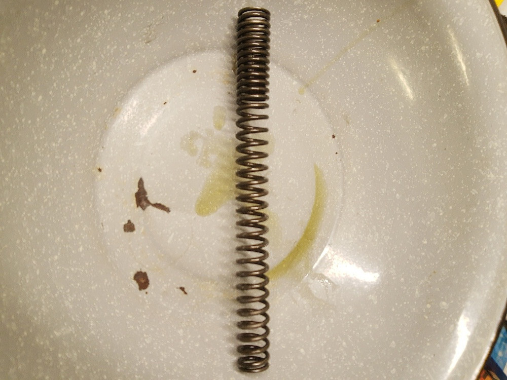

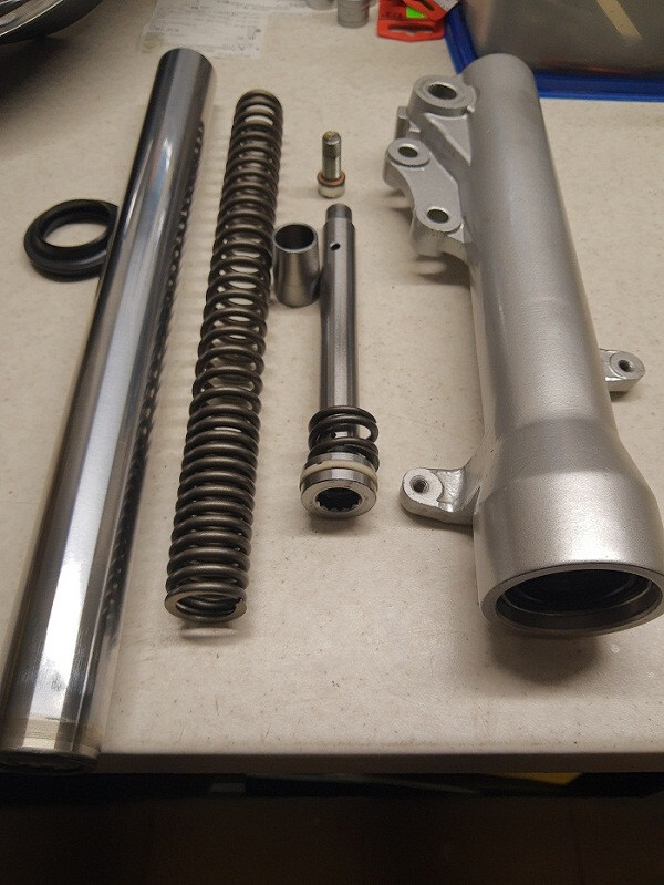

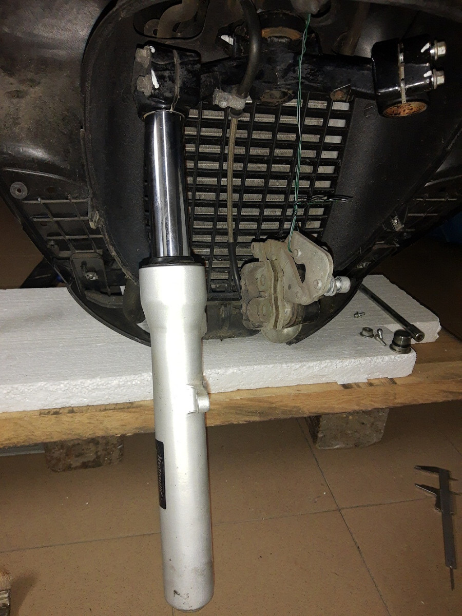

Tak jak pisałem musiałem rozebrać lagi bo strasznie dobijało do końca nawet na małych dziurach. I tu niestety zaczął się mój problem. Po rozkręceniu lagi wyjąłem 1 sprężynę która ma ok 33 zwojów. Wg. serwisówki powinny być dwie sprężyny jedna 15 zwojów druga 21 zwojów. Sprężyna ta była jeszcze wsadzona drobnymi zwojami do góry. Jak oglądałem na filmikach wszędzie mówią że drobne zwoje idą na dół lagi. Jak w końcu ma być założona sprężyna? Może ktoś to rozbierał i założył byle jak? Kolejny problem jest z odkręceniem dolnej śrubki. Wg. serwisówki kluczem imbusem 12 trzymam we wnętrzu lagi tłok i powinienem odkręcić tą mała śrubkę na dole. Tylko tu nie ma śruby na imbus tylko jakaś duża prawdo podobnie na Spline bo ma 12 kantów. Może ktoś to rozbierał i doradzi jaki to klucz? próbowałem Pneumatem to odkręcić ale kreci się razem z tłokiem we wnętrzu. Może to jest zawieszenie od innego typu skutera jakiś składak?
