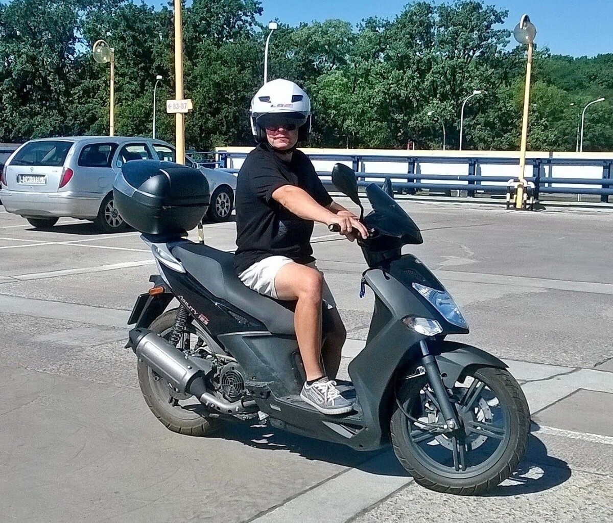

Miałem Kymco Agility
Po mieście super na trasie do 100 km/godz można podróżować
Pali strasznie mało jakieś 2-2,5 litra na 100
Nic się nie działo bezawaryjnie sobie jeździł aż go sprzedałem po 3 latach
Ale to dlatego że rownolegle Vespą GTS 300 jeździłem i jeżdżę więc drugi skuter był niezbyt potrzebny
Ogólnie fajny skuter na miasto
