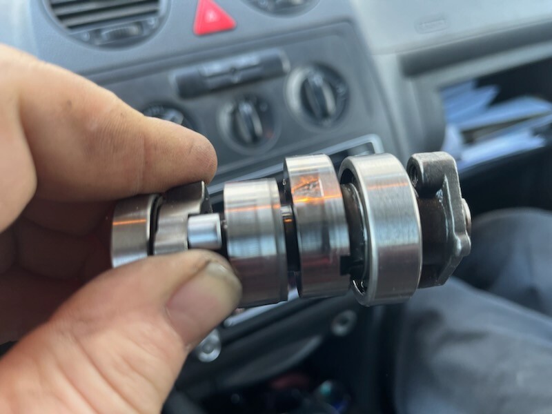

kamilek3 Opublikowano 14 Kwietnia 2023 Opublikowano 14 Kwietnia 2023 Stuki sinika wałek głowicy do wymiany przebieg 43700 gdzie taki wałek mogę kupić w serwisie jest nie dostępny sprzedaży .
0 cezzar Opublikowano 14 Kwietnia 2023 Opublikowano 14 Kwietnia 2023 Wszystko jest dostępne, tylko trzeba wiedzieć co i gdzie szukać. Najpierw zidentyfikuj jaki masz skuter, bo w opisie 125/150, więc nie wiadomo dokładnie. Potem na stronie bike-parts-honda.pl poszukaj swój skuter, rocznik i znajdź numer wałka. Jak znajdziesz, to możesz kupić gdzie Ci się podoba. Nawet w ASO, nie wierzę że nie mają, a na pewno muszą znać jego właściwy numer. Dałem sobie chwilę czasu i dla SH 125 z 2014 roku jest zamieszane z tymi numerami, są np 14100-KZR-601, 14100-K29-900, 14100-K35-J00 i pewnie jeszcze inne. Nie chce mi się więcej szukać. Nie wiem czy się czymś różnią czy nie. Potem jak już określisz jaki masz mieć wałek, to jak Ci się nie spieszy, możesz kupić np. w Japonii (webike.net) albo w Tajlandii (bikerzbits.com). W katalogu EU TU taki wałek 14100-K35-J00 kosztuje niecałe 100 euro + koszty przesyłki, a w Japonii TU masz go za 134 zł + 70 zł koszty przesyłki + vat 23% + 8,50 opłaty za obsługę formalności celno skarbowych dla Poczty Polskiej. Czasem się opłaca ściągnąć coś z dalekiego wschodu, niekiedy nawet bardzo. Dostawa to ok 2 tygodnie, jak mają na stanie. Najdłużej leżą części w Polsce na cle. Nawet na aliexpress mają TU ale nie wiadomo jak z jakością, nie ryzykowałbym. Wałek rozrządu najlepiej OE, chyba że od Pana Świątka :) . Ale najważniejsza rzecz to trzeba znać prawidłowy numer tego wałka.
0 kamilek3 Opublikowano 16 Kwietnia 2023 Autor Opublikowano 16 Kwietnia 2023 To jest Honda sh 125 i rok 2014
